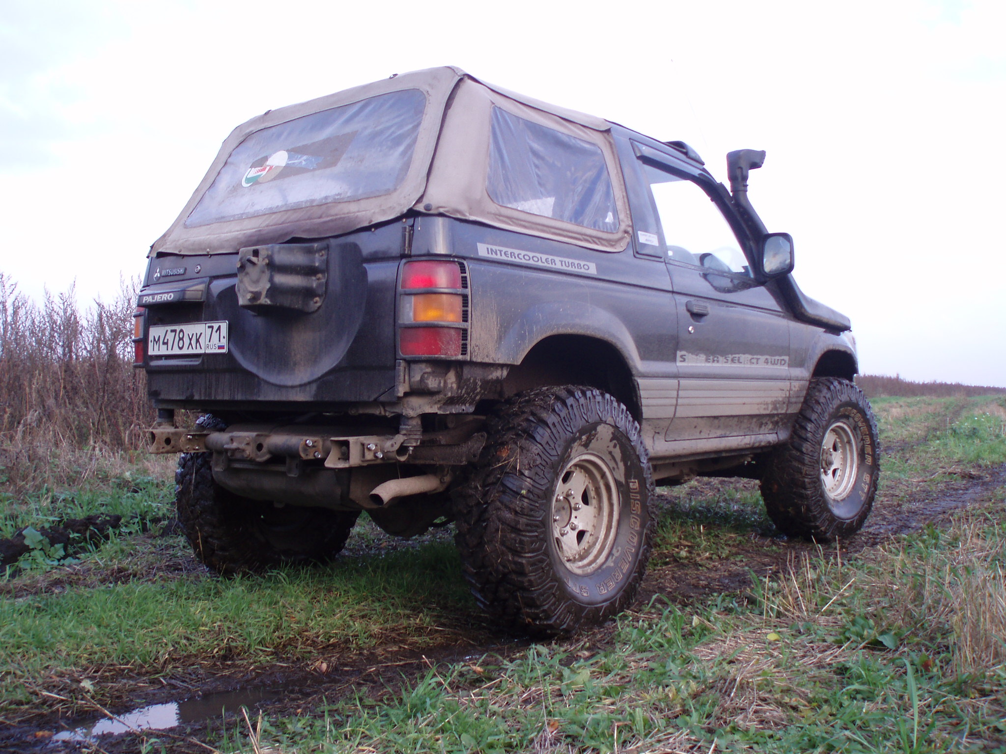

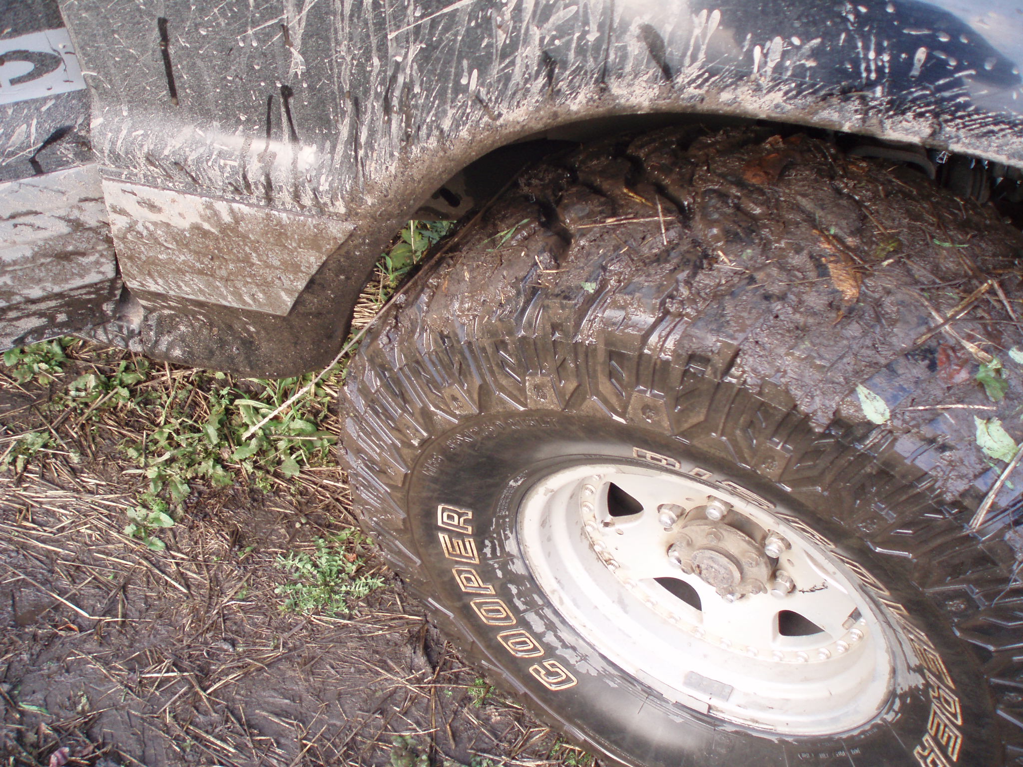

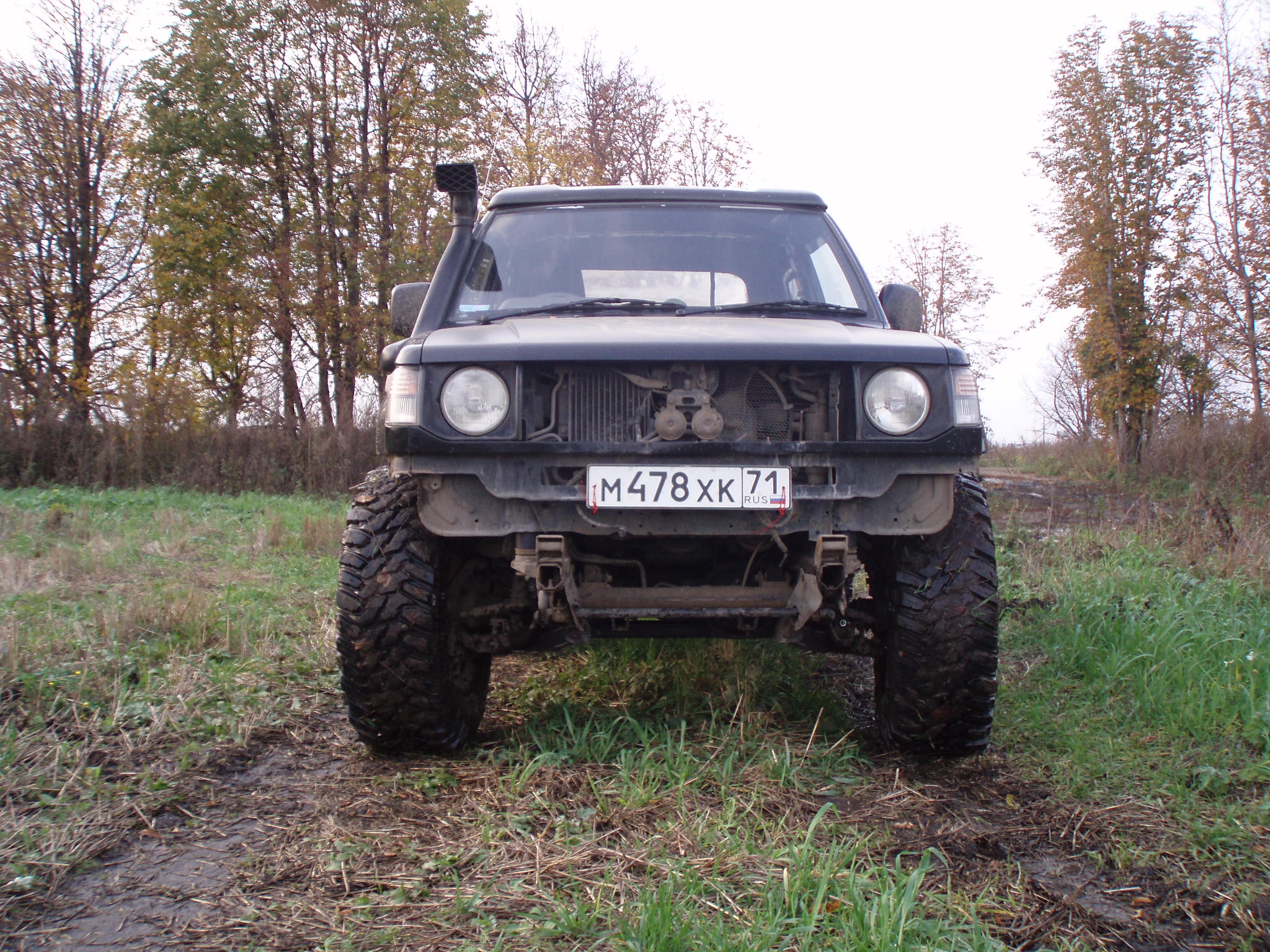

Перекинул колесики... Уголок крыла все равно подрезать нужно. А также придется подвинуть радиатор, а то винт цепляет за нижний патрубок (пока винт снял). Проехался по трассе - жуть как все шумит, но это с учетом дырок в полу
Едет 110 км/ч при 3000 об. В принципе 5 передача рабочая в отличие от бензинки, но тут и пары другие. В горку едет гораздо лучше чем красный. Трогаться и на 35 можно со второй, жду не дождусь когда сделаю понижайку, вообще супер будет.

Жень, привет! Машин красава! Слушай, сейчас сделал бодик 80-40. Подумал, что для спасения верхнего патрубка нужно опустить радиатор. Как думаешь, может лучше патрубок наростить. Кстати, у меня при бодике 60-15 карлсон не цеплял нижний патрубок..Jenek писал(а):Перекинул колесики... Уголок крыла все равно подрезать нужно. А также придется подвинуть радиатор, а то винт цепляет за нижний патрубок (пока винт снял).

У меня наростить не получится, т.к. сам выход радиатора надо переделывать. Я думаю срезать штатные болты крепления и переварить их пониже. Но у меня нижний, а с верхним проблем нету

А я думал наоборот нижние дырки крепления радика просверлить повыше, а на верхние замутить переходничок..Jenek писал(а):У меня наростить не получится, т.к. сам выход радиатора надо переделывать. Я думаю срезать штатные болты крепления и переварить их пониже. Но у меня нижний, а с верхним проблем нету

А пресверлить отверстия на "ушах" радиатора совсем никак)))???+ две пластинки с верхних шпилек.Jenek писал(а):У меня наростить не получится, т.к. сам выход радиатора надо переделывать. Я думаю срезать штатные болты крепления и переварить их пониже. Но у меня нижний, а с верхним проблем нету

По моему проще переварить штатные крепления и оставить на 4 гайках, но еще подумаю
На счет завоздушивания - вряд ли из-за пары см что то изменится.
А может лопасти подрезать
? сильно ли 1 -2 см повлияет на обдув?
