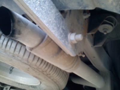

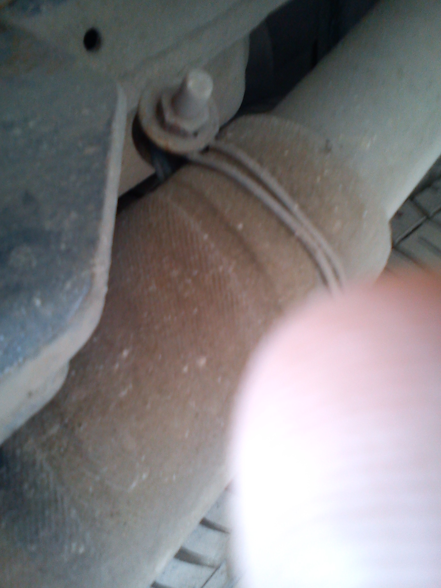

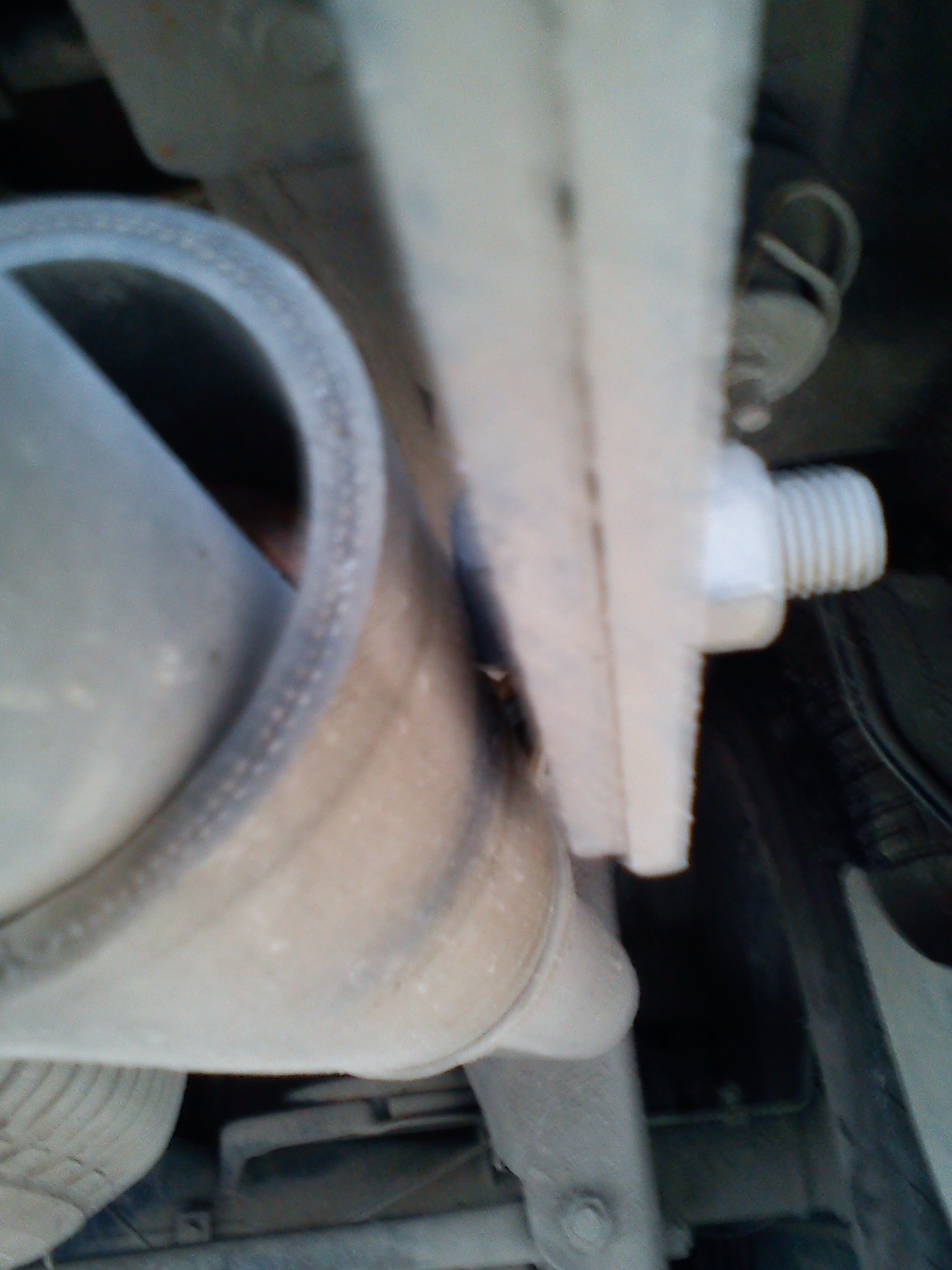

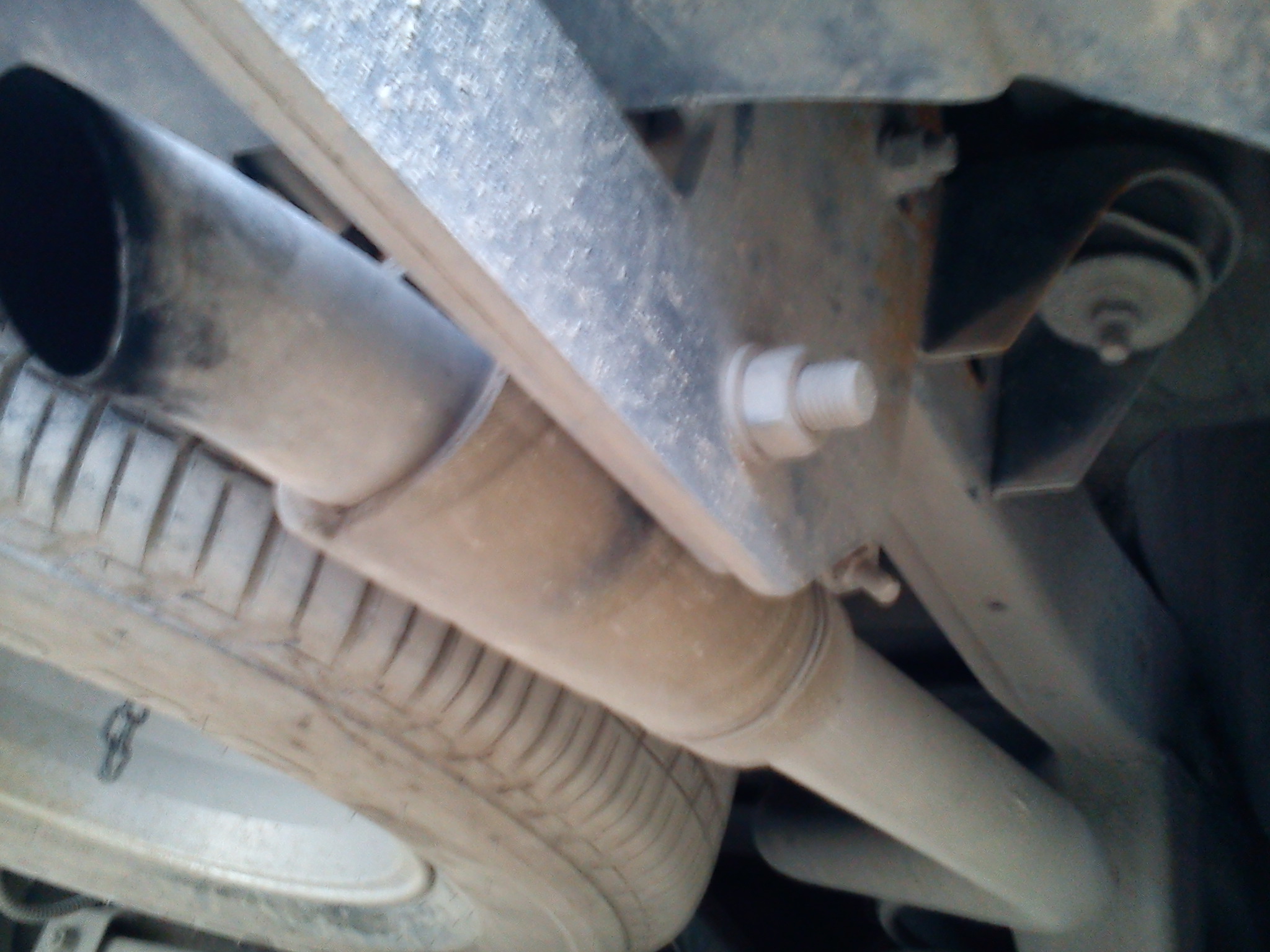

Сообщение дед61 »
Да.Приходится за них додумывать.Установили мне прицепное устройство.В момент запуска двигателя появился к короткий стук.На ходу нет ни чего.Разобрался и установил зашиту от стука (дюритовый рукав пришлось разрезать и надеть на выхлопную трубу) а затем избрести хомут для крепежа этого рукава.За фото не ругайте,мобильник.
