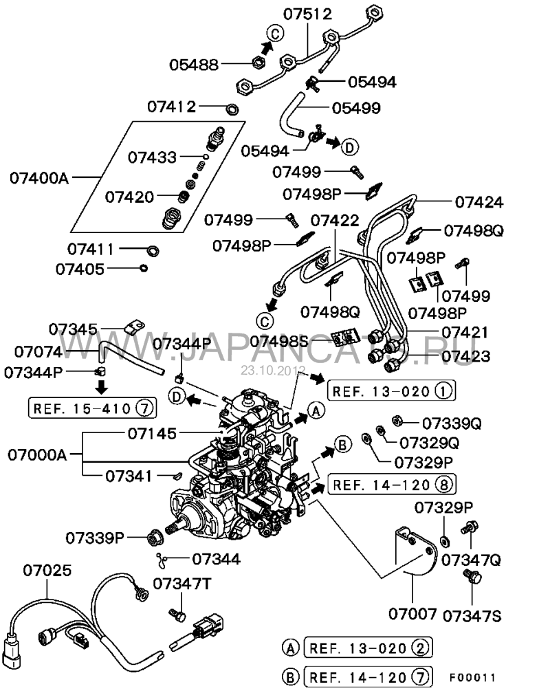

Модель [300] PAJERO (V20-50#)ural_sh_r писал(а):Двигатель: 4D56-FH2148
Рама: V24-*******цифры можешь уже убрать из своего сообщения, если захочешь
Выписал из таблички под капотом:
Model: Q-V24WG RXE
EXT: W4AD
TRANS AXLE: V4AW2 4875
COLOR INT: W09A51 49H 005
Подскажите, пожалуйста, что за аппарат у меня и какая комплектация (расшифровать если можно!!!)
Модификация [V24WG ] 2500D-TURBO/WIDE SHORT WAGON
Комплектация [RXF] XR-2(SS4),4FA/T
Период выпуска 10/1990 - 11/1999
Дата выпуска 01/1993
Регион Япония
Топливный насос Mitsubishi MD 167343
[NXF]G2(SS4) 5FM/T, V44W 2,5TD DEFA,руль МОМО,сигнал MITSUBA, подогрев зеркал.
фары PARDE, шнорк. SAFARY, шериф, ген. 110А,диски СКАД 7JJх16 ЕТ20 PCD6х139,7 DIA109,7
COOPER DISC. STT PRO 235/85 R16//Nokian Hakkapeliitta LT3 265 75 R16
