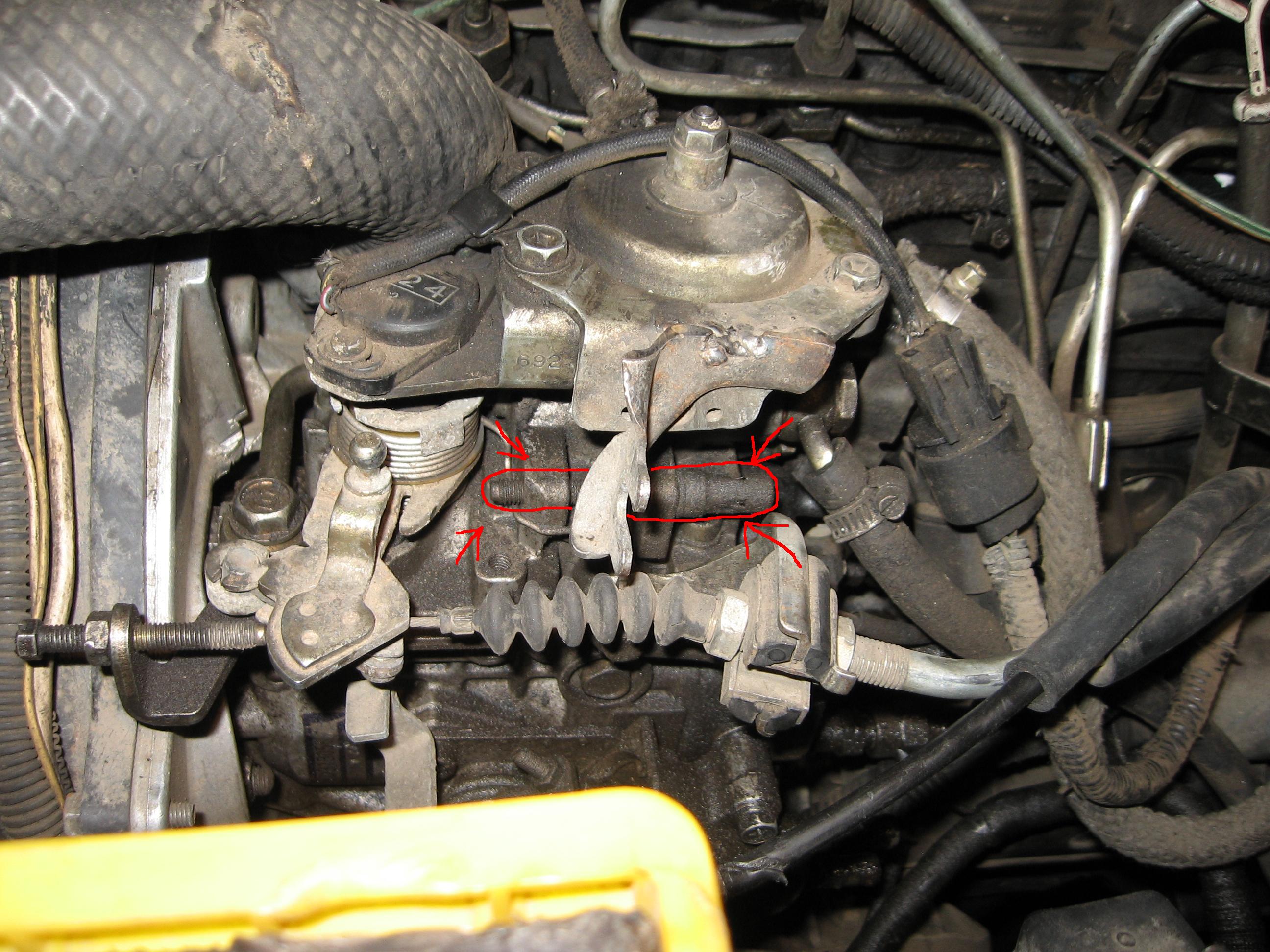

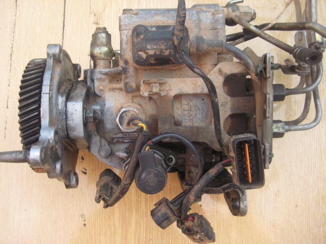

99 и 115 л.с. можно отличить визуально по насосу ТНВД. 133 без понятия как отличить, но такие машины завезены с заграницы и заметил вместо кондиционера у них стоит климат.
