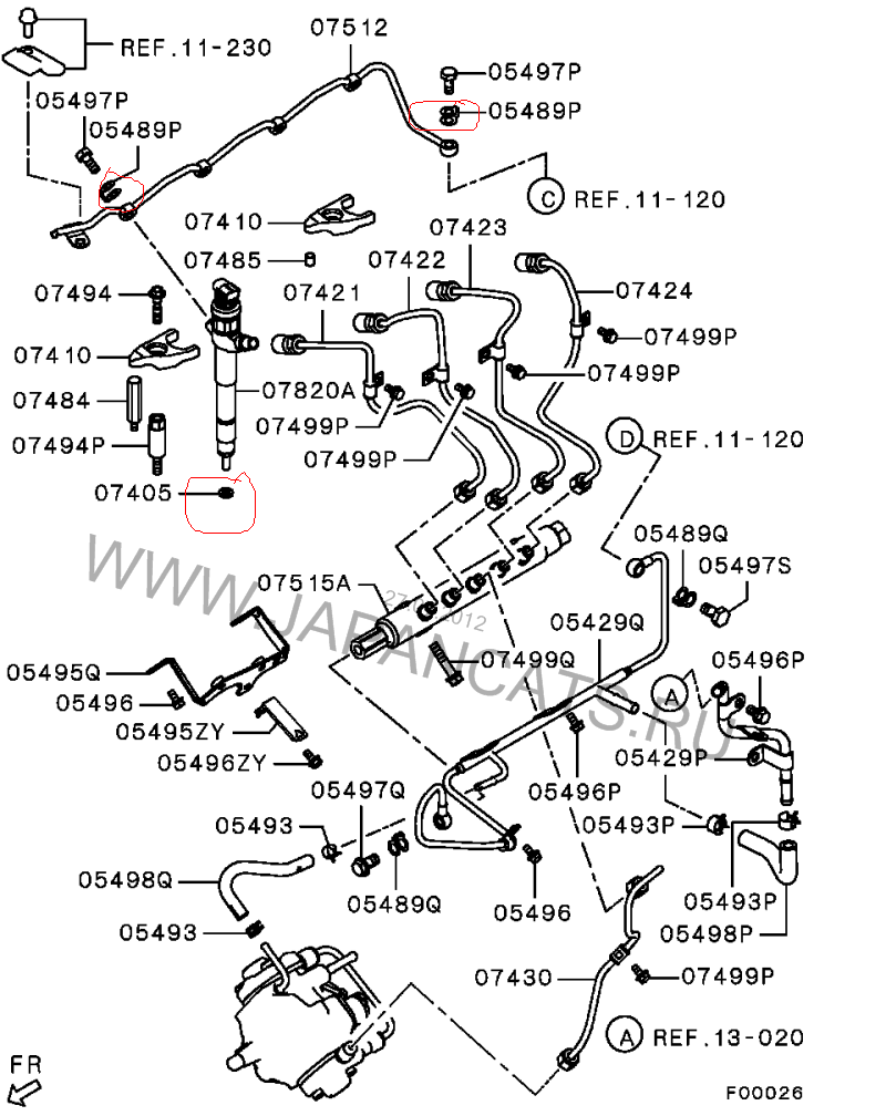

Нашел какую картинку показать. А сальник стоит вот там где вал насоса выходит из корпуса. Что бы найти номет этого сальника, тебе нужна спецификация самого насоса, а не это г....но с экзиста.

+100! на этой схеме его нет. Он в корпусе насоса , где вал выходит... Да, вот еще - перетягивать болты форсунок - не стоит.

из за возможности срыва,или ...?NazareT писал(а):Да, вот еще - перетягивать болты форсунок - не стоит.

...или. ... Определенный момент, определенное давление на уплотнительную шайбу, далее ее просто плющит и возможны трещины , разрывы мягкого метала.
