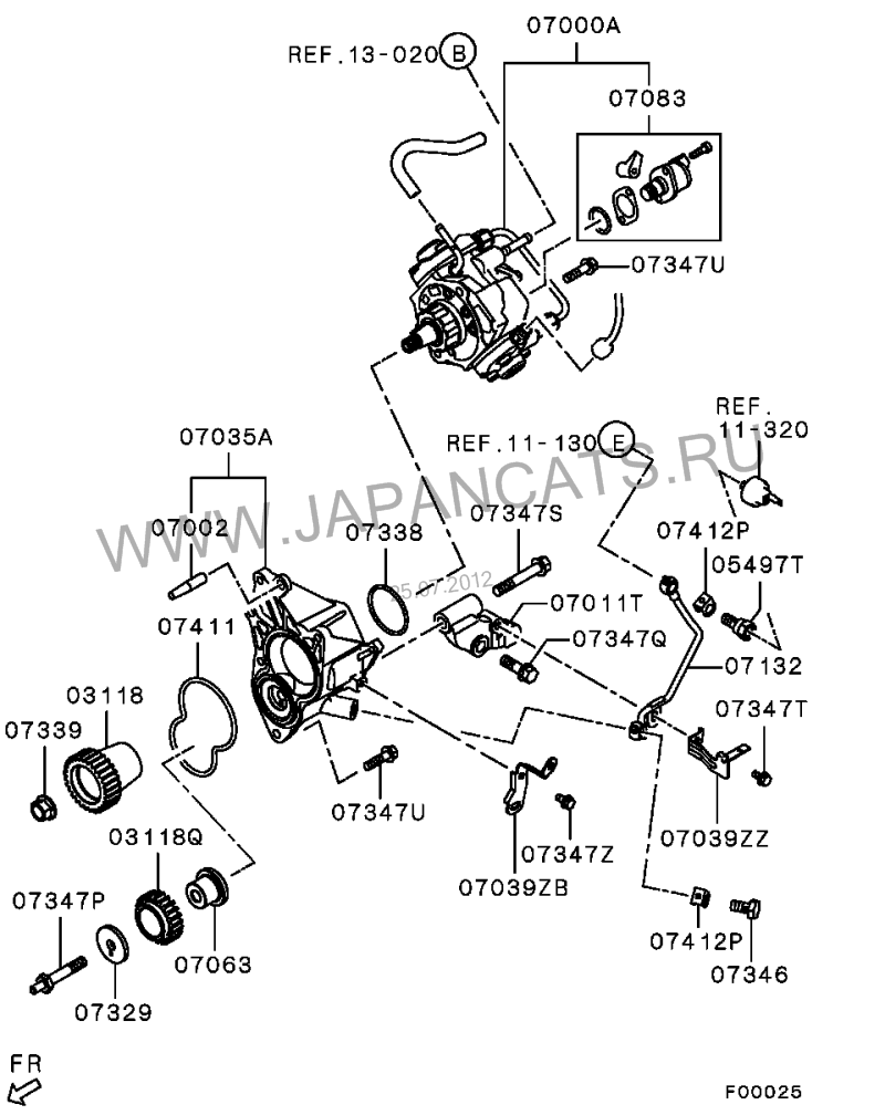

Здравствуйте. Такая проблема и у меня. Машина МПВ 4 2007года сommon roil diesel. 165 л.с. Обьем 3.2.Поставил новые форсунки. Поездил 2 дня и уровень масла поднялся в трое. Вчера разобрал, все проверил. Все делал окуратно. Все прокладки - медные, новые. Странно, что в книге момент затяжки самих форсунок всего 10+-1. Обратки чуть побольше. Я затянул почти 25. Вобщем собрал занаво. Теперь даже незнаю вчем дело. Тут прочитал сообщение про то, что возможно сальни тнвд потек. Как проверить? И разве он меняется на этих тнвд? Дайте каталожный номер пожалуйста. Вот на патруле 2006 года, двиг ZD30DDTI, у меня выдавливало сальник. Так там отдельно не идет, только в сборе с самим тнвд. На валу нет меток у ниссанов с апаратурой Zexel. Сами метки ставили и сальник подбирали....

Шайбы менял. Новые, оригинальные. На форсунках тоже новье. До этого были проблемы с увиличением масла. Поэтому и купил 4 форсунки. Теперь вот мысли всякие. Причем могу уверить, что руки откудо надо. Ни раз переделывал после сто сам за ними. Опять повторюсь - как сальник выглядит в каталоге и его номер? И еще вопрос. Если форсунки не прописаны через мут., будет ли переливать форсунка?

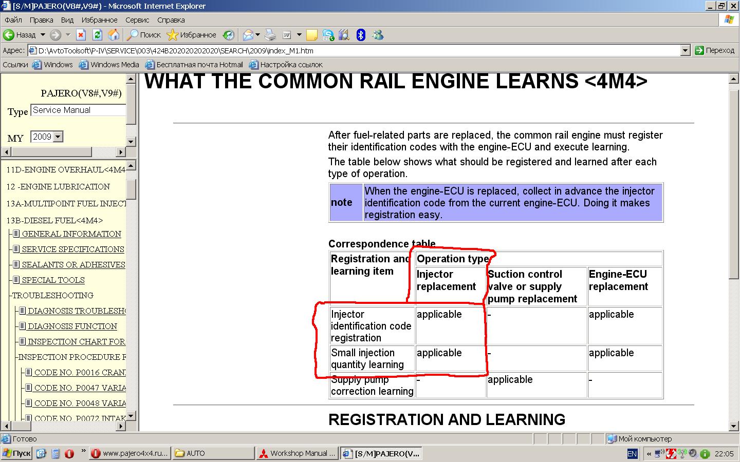

ramus писал(а):Если форсунки не прописаны через мут., будет ли переливать форсунка?
Легко. После "прописки" надо провести "обучение минимальному количеству впрыска" следуя из названия сейчас форсунки работают не правильно
ramus
Сообщения: 35
Зарегистрирован: 21 янв 2012, 15:56
Двигатель:: 4m41u
Мой автомобиль(и):: pajero 4
Re: HELP!!! солярка в масле.
Сообщение ramus »
с момента установки форсунок проехал 41 км. Завелся нормально, обороты как надо. едет хорошо, лучше чем было точно. Званил к диллерам про такие ужасти незнают. Еще одного дизелиста озадачил, тоже неслышал. Тольк про минимальный впрыск. Это кстати я тоже слышал. Короче еще раз все проверил. все колечки медные поменял. протяжку сделал, чуть ли ни трех кратную от номинала.
Сообщения: 57487
Поблагодарили: 4803 раза
ramus писал(а):с момента установки форсунок проехал 41 км. Завелся нормально, обороты как надо. едет хорошо, лучше чем было точно. Званил к диллерам про такие ужасти незнают. Еще одного дизелиста озадачил, тоже неслышал. Тольк про минимальный впрыск. Это кстати я тоже слышал. Короче еще раз все проверил. все колечки медные поменял. протяжку сделал, чуть ли ни трех кратную от номинала.
Про какие ужасы?
То что надо прописывать и обучать?
Отличный диллер, что сказать
Выделено что необходимо сделать после замены форсунок

да, возможно. Не спорю. Пэтому и разобрал и опять все поменял(шайбы обратки и уплотнения форсунок). А поповоду тнвд хотелось бы узнать из за какого такого сальника возможна течь солярки в маслянный поддон.
из каталога Exist.ru
