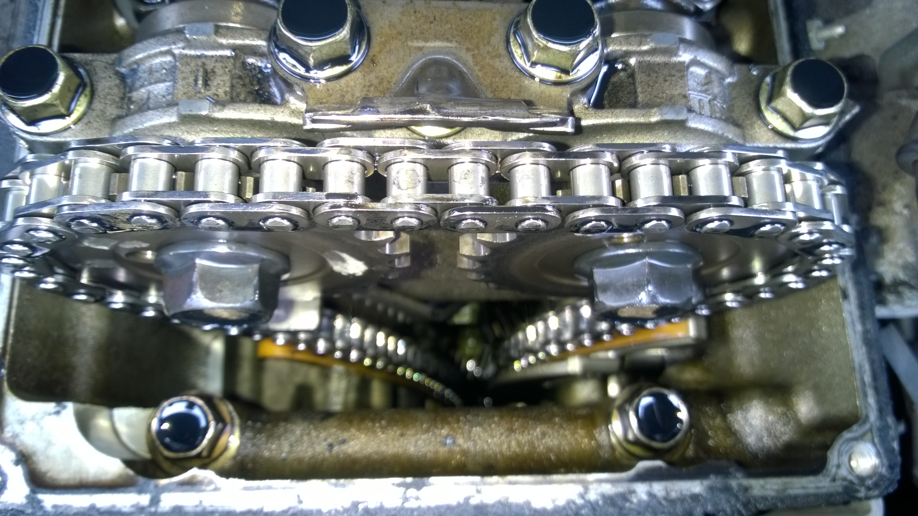

Сегодня нарисовалась вот такая? не очень приятная картинка .
Мотор не крутит ! Заклинило .
Срезало успокоитель ,видать никогда не менялся и вот тебе на ...
Думаю кусочек застрял между звёздочками в низу ...
КАК ВЫ ДУМАЕТЕ , ПРИДЁТСЯ МОТОР ПЕРЕБЕРАТЬ ИЛИ ОБОЙДЁТСЯ МАЛОЙ КРОВЬЮ ?
ЦЕПЬ НАДЕЮСЬ НЕ ПЕРЕСКОЧИЛА ,ЧТО ДУМАЕТЕ ?
БУДУ КРУТИТЬ В ОБРАТКУ И МАГНИТОМ ЛОВИТЬ КУСОЧЕК УСПОКОИТЕЛЯ ...
ЧТО ПОСОВЕТУЕТЕ ?
СПАСИБО ВСЕМ ЗА ВНИМАНИЕ !!!
Связи поломки успокоителя цепи с поломкой ТНВД нет. Меняйте успокоитель с гидронатяжителем, и проверяйте работу двигателя...
Так одно другим пополняется в этих поломках ... Полоса такая пошла ,ломаная (.Как достану кусок или кусочки успокоителя ,поменяю оба .
Это когда цепь рвется или растягивается. Прокрутите двигатель за болт коленвала и проверте всю цепь на предмет локального растяжения. Проверяется цепь на полотне звездочки распредвала...
В другой ветке мне наш коллега помог инфой (фотки скинул)...
Думаю поменять всё ...
Единственная загвоздка будет в выставлении меток ,если цепь перескочила ...

С этим проблем нет. Все ставится по меткам, а ГБЦ все едино снимать, если менять все...
