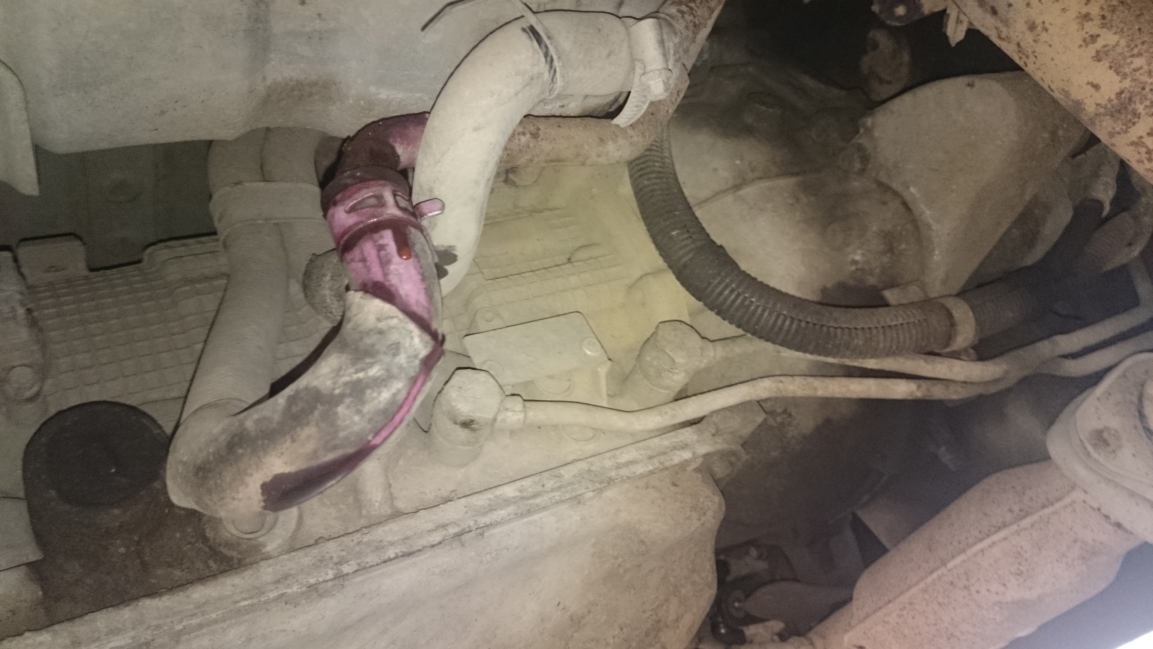

Re: Течь масла из АКПП
Обнаружил течь, красная маслянистая жидкость...
Это акпп?! Я так понимаю, что сопливит из под соединения трубки и шлага.
Антифриз.
А вот на его фоне сзади (слева снизу - темный кружок) это потеет поршень плавного включения передач. Это уже АКПП.
Но эти поршни у всех потеют рано или поздно...

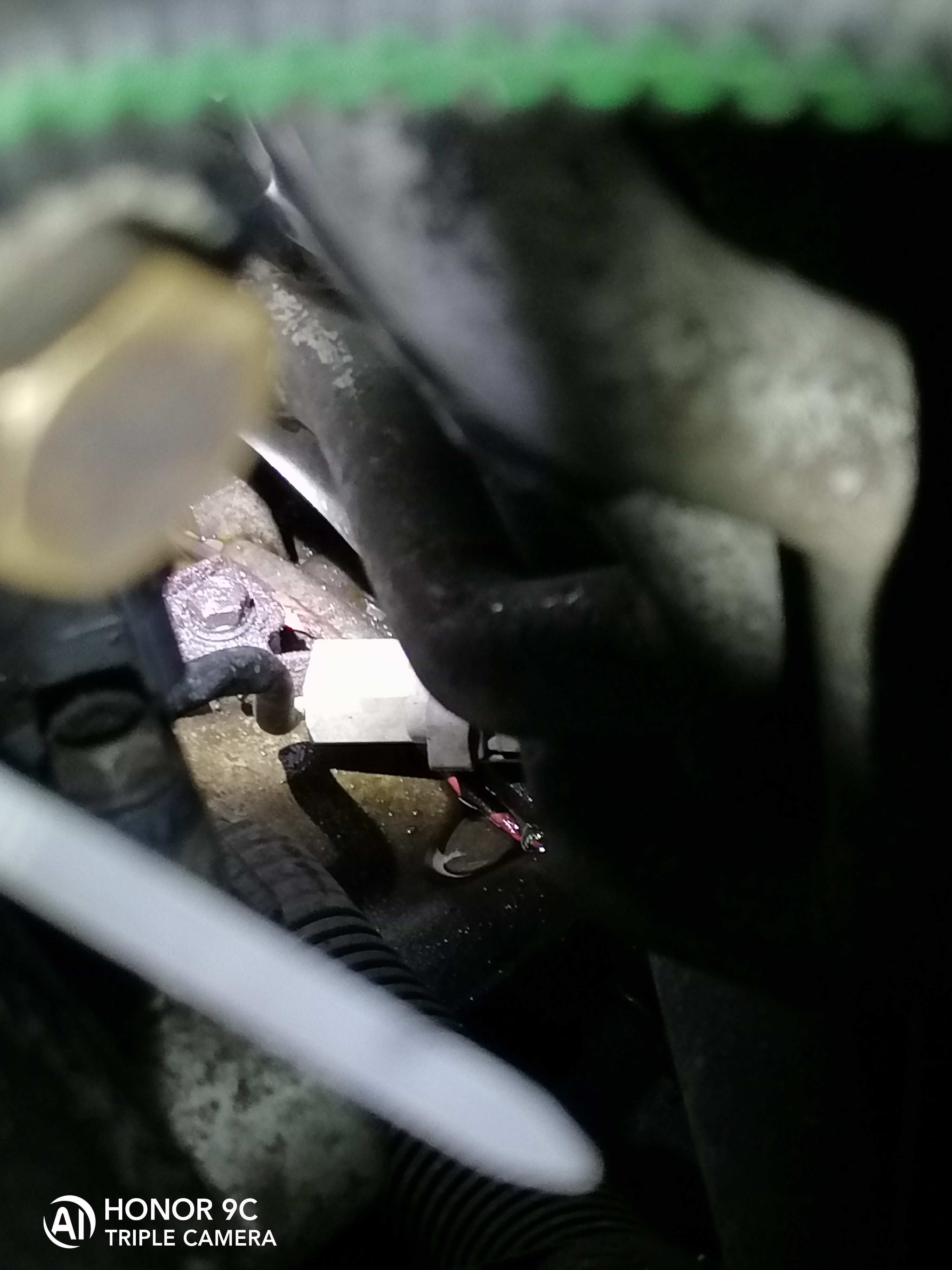

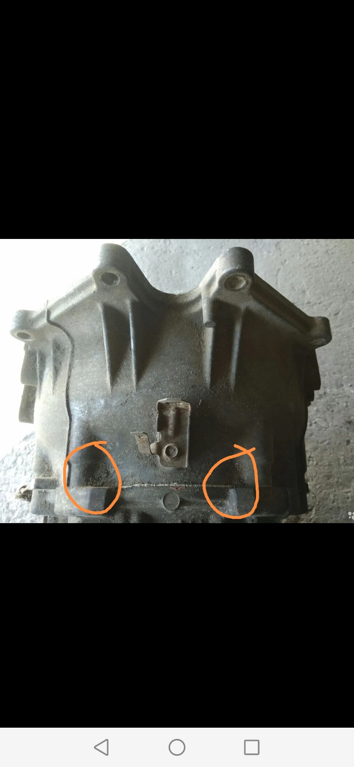

Течь масла из АКПП
Всем привет! Коллеги подскажите, коробка в масле сверху в месте где колокол соединяется с кпп, и с иекает с двух сторон вниз, справа и слева, это судя по картинке резиновое колечко которое на герметике, т. Е масляный насос кпп? Или следствие чего то? Какие то втулки там разбитые, как люди пишут?

Течь масла из АКПП
Течь масла на стыке с колоколом мало вероятно там герметик. Если изношены втулки то масло течёт во внутрь колокола. Может с сопуна вытекает он как раз на верху.Масло то коробочное? По хорошему замыть там и посмотреть.артем телегин писал(а): ↑ коробка в масле сверху

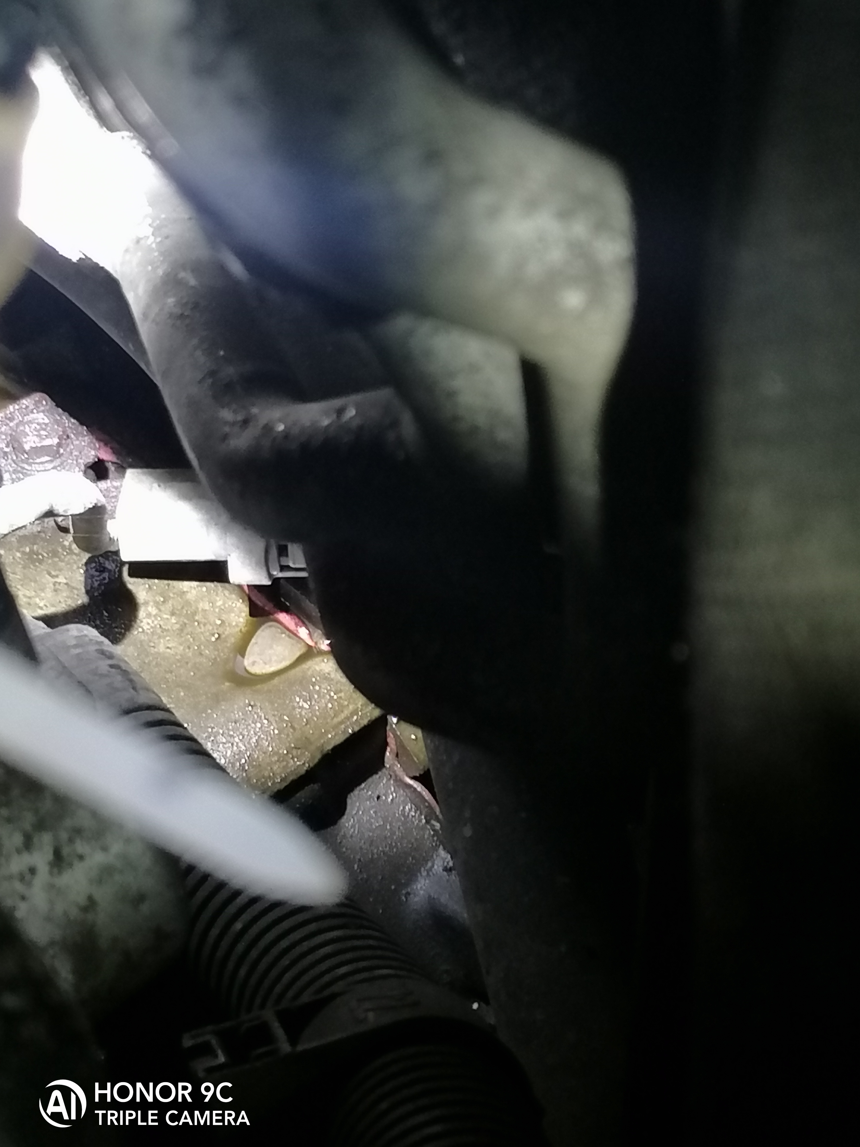

Течь масла из АКПП
А с сапуна может вытекать масло? По какой причине?, масло не ярко выраженное красное, но я как раз собирался его менять в ближайшее время, отмывал все керхером, явно вверху собирается в этих ямках что на фотке я обвел

Течь масла из АКПП
Очень мало вероятно. Судя по фото герметик похож на оригинальный розоватый так криво на заводе мажут.артем телегин писал(а): ↑ А через герметик не может течь?
Может это с мотора натекает.

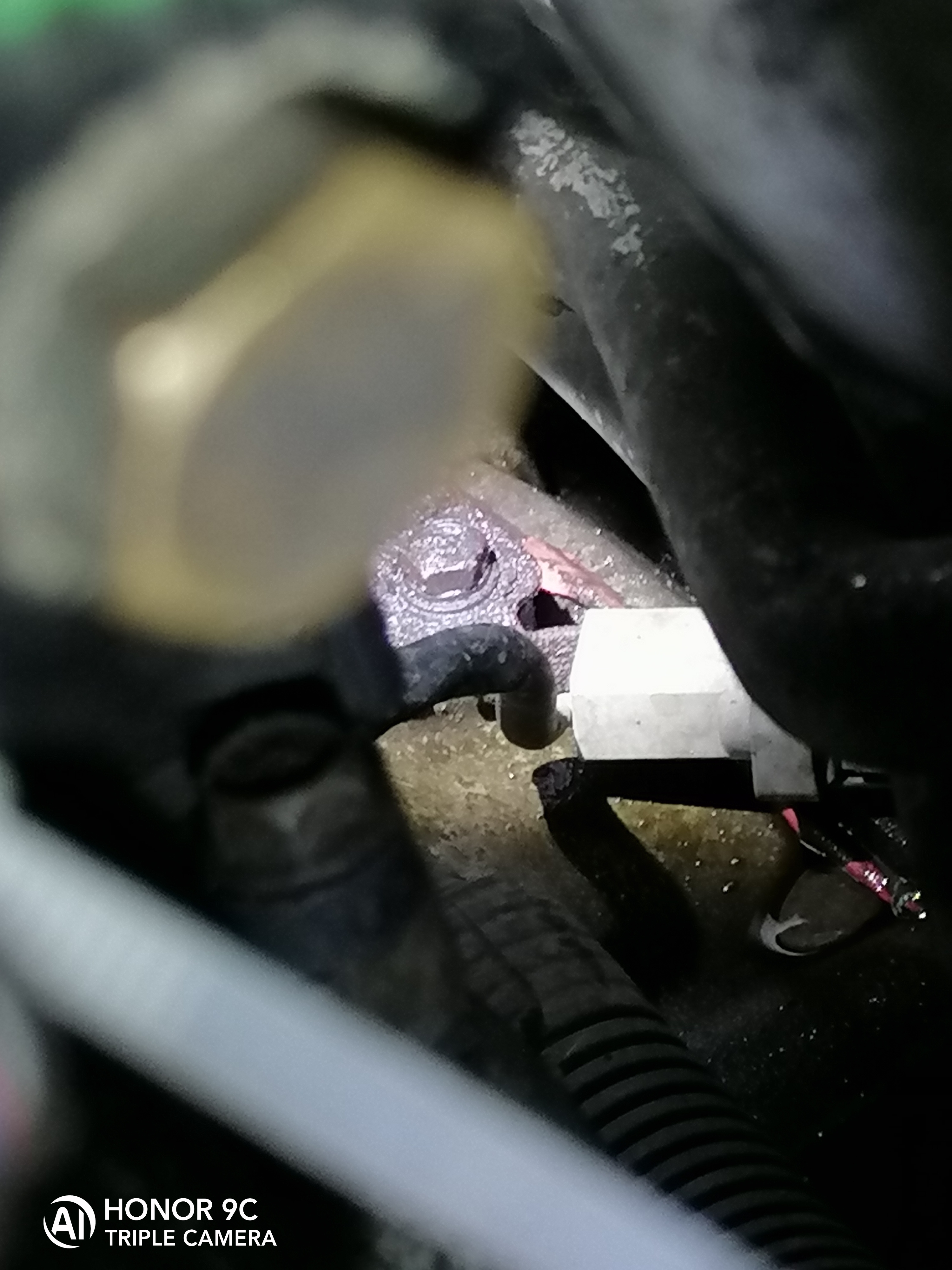

Течь масла из АКПП
Да на третьем монтеро проходил, вообщем вымыл ещё сегодня керхером, завёл, молотил минут 40, появилась сопля в районе левой головы выемке где герметик, но по цвету больше на моторное масло и более чётко стало видно что потекла она от бошки, как раз с горки получается), но мотор сухой весь, или эхо прокладки с клапанной крышки, может в развал блока остатки, в выходные коллектор сниму загляну туда

Течь масла из АКПП
Вообщем снял выпуск... С клапанной крышки в районе 6 цилиндра сопля висит вниз к коробке, снизу машины вообще не видно, пока коллектор не снял.. Вот тебе и новая прокладка.., или крышка кривая, или руки)) всем спасибо за содействие, может кто имеет свои фишки в установке клапанной крышки?

Течь масла из АКПП
Можно поставить прокладки на герметик.артем телегин писал(а): ↑ фишки в установке клапанной крышки
