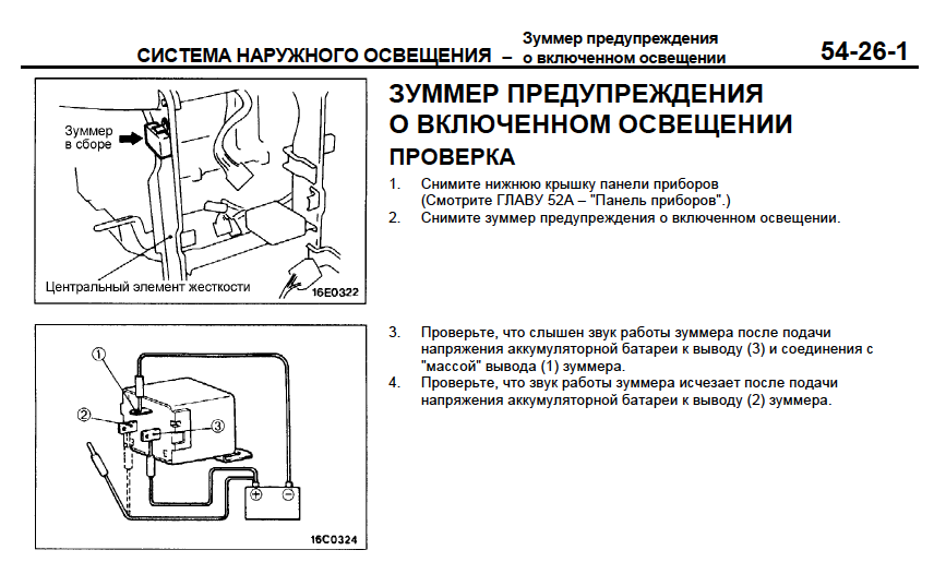

Вы блин что книги ваще разучились читать ?
Как дети малые...

atas80 писал(а):Вы блин что книги ваще разучились читать ?
Как дети малые...
Ну нет у меня книги, и в электрике не понимаю.
На схеме очень похож на зуммер скорости ( 120 км.ч )
Был бы благодарен за фото.

Re: зуммер включенного света
Сообщение atas80 »
Так трудно что ли выполнить пункт номер 1 на картинке ?

Что за нижняя крышка панели приборов, под рулевой колонкой что ли?
atas80
Сообщения: 2880
Зарегистрирован: 21 янв 2009, 19:38
Двигатель:: 4M40
Мой автомобиль(и):: Pajero 2 46 ATF
Откуда: Киров
Откуда: Kirov [43]
Поблагодарили: 73 раза
Сообщение atas80 »
Это там где магнитофон стоит. Два винта под крестовую отвертку сверху (откручивать снизу) и панель у вас в руках.

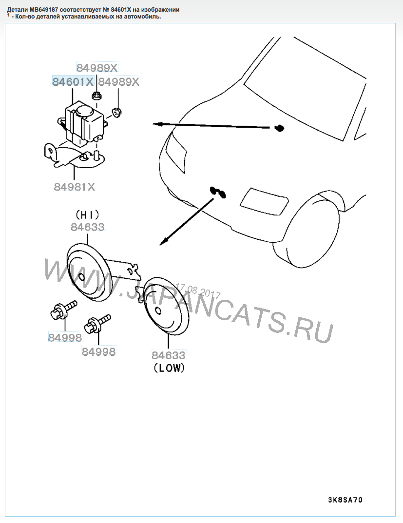

Сообщение atas80 »
Где точно стоит сказать не могу...
IIpuzpak писал(а):Сори, но думал подписи достаточно, а с зуммером на П3 не поможете?
на подпись почти ни кто не смотрит ;)
