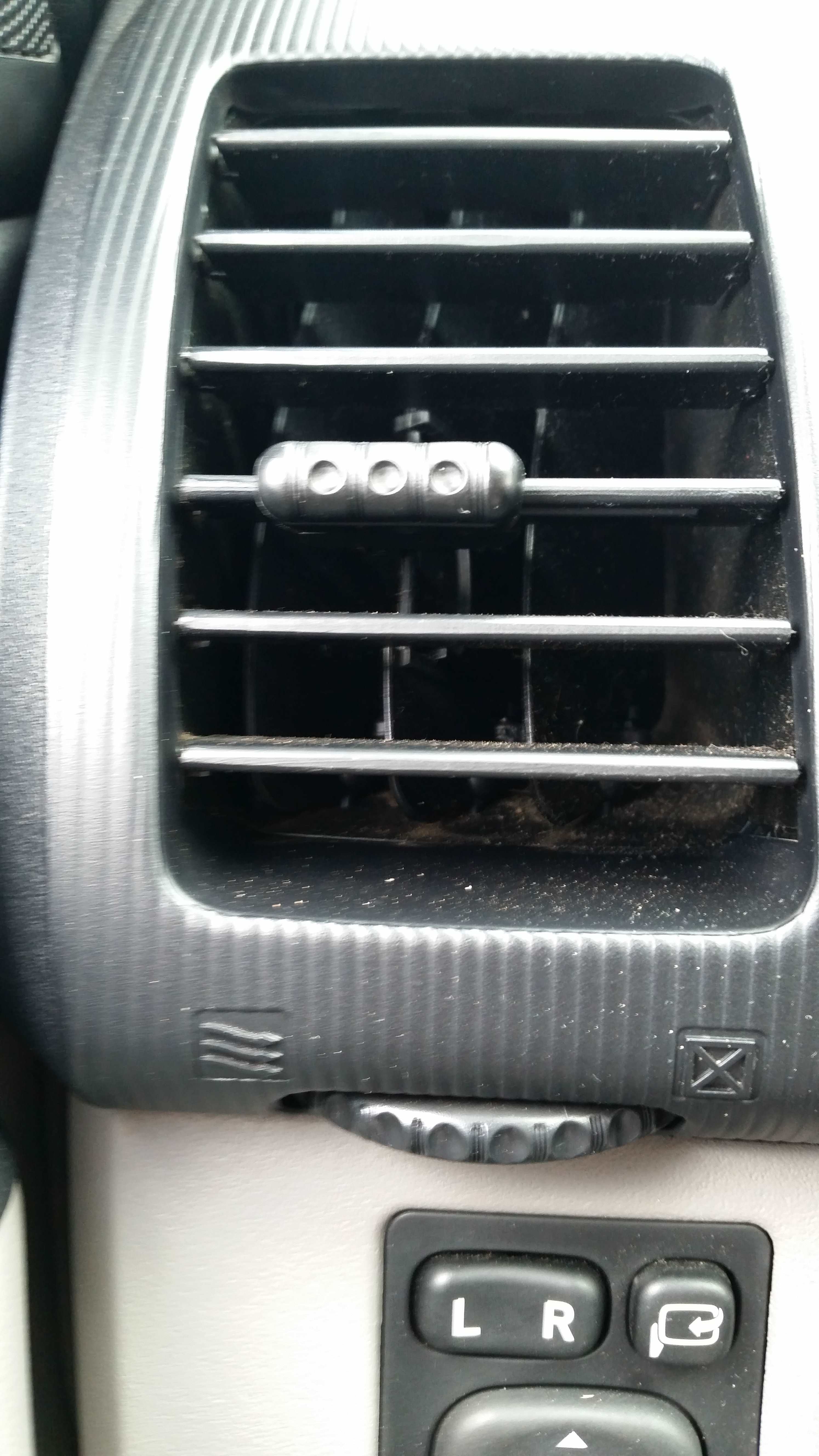

По фото видно... фильтр гуано! пыль изнутри, или где то сосет... кст. когда его достал, действительно гуано) родной с тайланда)

Объективно пыли в НМПС существенно больше, чем в П4 используемом в похожих условиях. При этом фильтр-то у них одинаковый! Так что не в фильтре дело. Где-то сосёт.

Да, но при этом, если перекрыть подачу воздуха с улицы и ехать за камазом - то не пахнет в салоне. Получается пыль попадает все равно через систему вентиляции.АлександрК писал(а):Объективно пыли в НМПС существенно больше, чем в П4 используемом в похожих условиях. При этом фильтр-то у них одинаковый! Так что не в фильтре дело. Где-то сосёт.

всегда клею полоски паралона по периметру фильтра на 2-х сторонний скотч, сбоку по 5 мм. сзади около 1 см., пыли не больше чем в других машинах.

А там и и смотреть не фиг, реально по периметру там зазоры, в них и сосёт, действительно надо обклеивать.sem_tom писал(а):Тоже котел предложить идею обклейки фильтра... буду менять на днях, посмотрим

Сосать её начинает со всех щелей,когда фильтр забит,поэтому и менять по чаще надо,хотя бы раз в 5000км и каждую 1000км выбивать.
