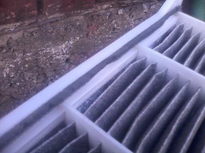

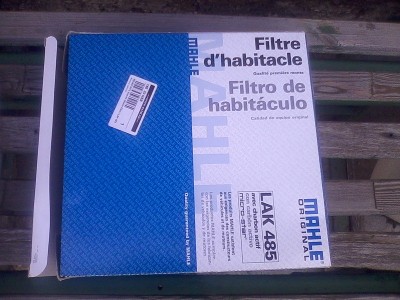

drozd272
Сообщения: 4813
Мой автомобиль(и):: МПС 2014
Откуда: Новосибирск
Откуда: РФ
Благодарил (а): 48 раз
Поблагодарили: 265 раз
Re: Пыль в салоне
Сообщение drozd272 »
Вот снял я родной фильтр салона и офигел,такая дешёвка просто ужас,рублей 200 стоит,нет даже паралона.Такой фильтр я видел у STC.Представляю на чём завод ещё экономит,масло явно "высшего какачества",поэтому и памперса у фильтра двигла нет,ведать дорого.Поставил себе нормальный угольный с паралономВот не много фото,там даже на уплотнение сэкономили,тоненькая полоска чего то.
