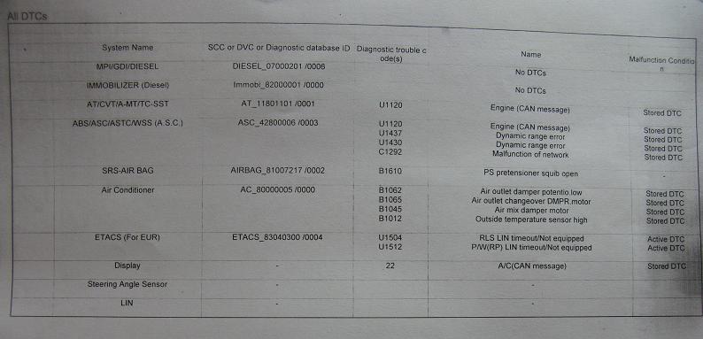

Napic писал(а):Неужели есть еще один конструктивный недостаток?
Объясню. Ехал по сухой дороге между озерами Тус и Беле, дорога там - простая грунтовка. Ехал со скоростью 40-60 км/ч и вдруг на ровной дороге при отпущенном газе, на накате, притормозило одно колесо, т.е. сработала АБС или стабилизация :=-O: Я сразу и не сообразил, что произошло. Потом еще раз притормозило, да так что машина замедлила ход. Т.е. не было никаких заносов и торможений, когда система включилась в работу.
И включилась в работу она жестко. Первая мысль - пробитое колесо, т.к. только оно может давать _такое_ поведение, но колеса были в норме.
Вообщем это был глюк, потом поехал даже 80 км/ч и система не срабатывала уже сама по себе...
Глюк электроники системы стабилизации. Печально.
подниму тему.... при сканировании выявились 4 ошибки именно курсовой устойчивости. Все они начинаются на U****
Т.к. U ошибки - это, со слов ОД, типа нормально, будем ездить дальше.
Так что это был именно глюк (в чем я и был всегда уверен), а не штатное срабатывание курсовой...

Так и какие U****??????

SNOOPER писал(а):Так и какие U****??????
Да вот они
