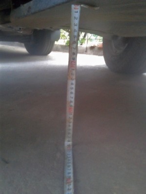

Интересный разговор. Так вот, клиренс мерил от самой нижней точки до уровня асфальта. Самая нижняя у меня - это поперечный подрамник. Плюс 3 мм защита. Пружины +200 кг. Расстояние от колеса до арки крыла замерял так же, как и в теме "Переборка подвески". Прошу извинить, но я уже несколько собак съел на ремонтно-восстановительных работах машин, поэтому что такое клиренс и как он замеряется я знаю не по наслышке.
С уважением к вам.
Добавляю фотографию, правда очень плохая, но разобрать можно. Фоткал телефоном. Даже с учетом всех погрешностей, пусть будет 29 см клиренс, но никак не 23.

Denver, в посте я про 25 клиренс докладывал тогда. 23см сейчас, спустя месяц с небольшим. При том что в багажнике больше 20кг не было в принципе! И проехал с тех пор около 2 тык по асфальту.
В теме лифт подвески достаточно отзывов граждан чтобы оценить их результаты от лифта разными пружинами, совсем необязательно всё что есть на рынке ставить на машину, мерять и относить обратно в магазин. :)
Но я пружины таф дог точно не рекомендую гражданам, кто хотел бы получить 2" лифт - не получат. И в итоге придут опять к колхозным проставкам. А вот iron man, по опыту polica - очень даже качественные изделия как выясняется. Если заморочусь снова лифтами - однозначно буду их ставить.

savva писал(а):....У меня вот например 56 см. по обоим осям. И клирренс между прочим 30 см, а под задним подрамником вообще 35 см.
Rommy писал(а):... После 1000км пробега расстояния от арки до ЦО по переду получились 53см, зад - 56см. Обещанного лифта 5см не увидел. Клиренс машины составляет 25см (против 22,5см на новой).....
Может кто то мерит криво или худеть пора? :;D: ::-D:

Во, ты правильно мои сомнения сформулировал. Почему у народа 56/56 по осям и клиренс 30 получается при этом, а у меня 53/56 и клиренс 23?
:*WALL*:
Пойду измерю кетайскую ленейку совейским шнангелем...
Измерил всё ещё разок. 53/56. Давление в шинах 2.2, асфальт ровный аки стрела. Подставка высотой 23,5 под балкой не проходит никак. Ладно, пойду проставки ставить. Вечером доложу что получилось...

Ну что в сухом остатке - с 10мм проставками под штатные шпильки получилось 54,5/56 по центрам. От арки до земли перед 92см, зад 94см. Клиренс намерял 26см. Соответственно 25см до защиты (2 убогих хлипких кривых 3-мм листа от шерифа внахлёст минусят 1см).
Получается комплект лифтовых усиленных пружин от Weak, Sick (но никак не Tough!) Dog дал всего 15мм лифта, дюралевые 10мм проставки выдали на гора почти 20мм лифта. Вот столько трудов дали только 35мм лифта. :*WALL*:
За сим тему лифта для себя пока закрою. Утомился. :)
