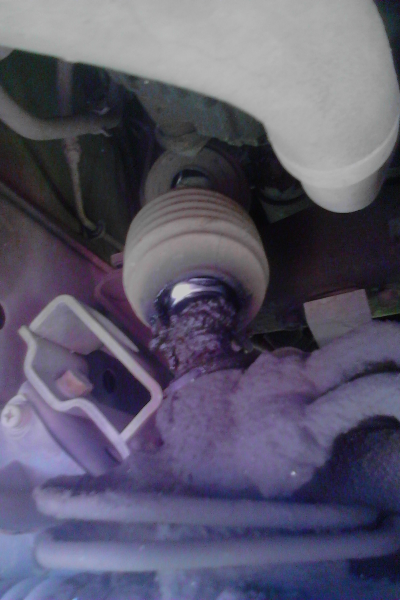

Сегодня менял рулевые наконечники, втулки стабилизатора и линки. Купил еще шаровые, но как понял их замена довольна геморна, отдам на сервис. Все, за исключением втулок - CTR. В процессе замены наткнулся на собственно то, что изображено на фотографии. Вопрос - так и должно быть, либо все, {CENSORED}?

Походу у тебя рейка течёт. Уровень масла в бачке ГУРа смотрел?

А ты заведи двигатель и попробуй долить в бачок гидрача жидкости. Сам сможешь удивиться, сколько туда влезет. Я в свой раз в неделю доливаю по чуть-чуть. Но - у меня хорошо сопливит.
