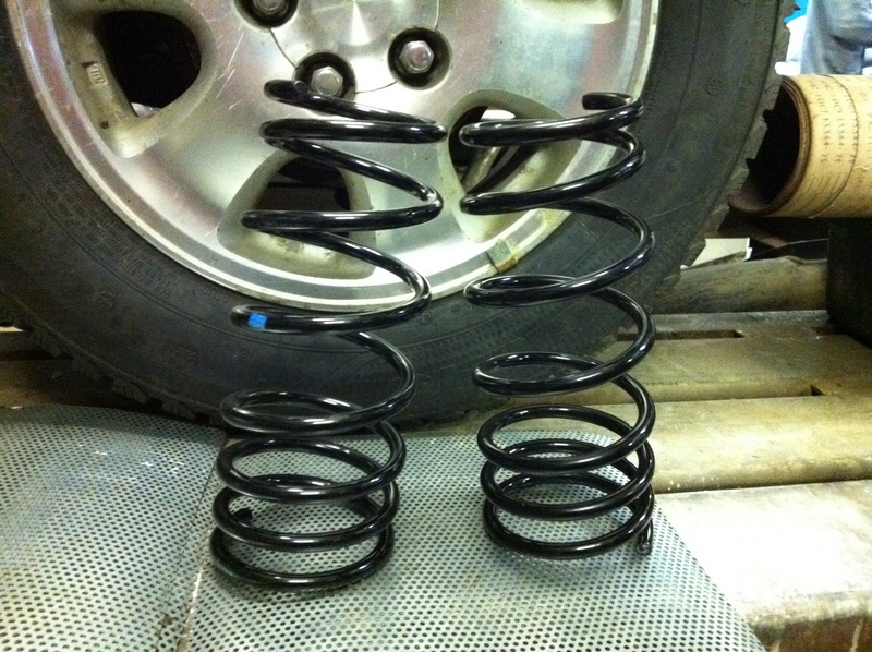

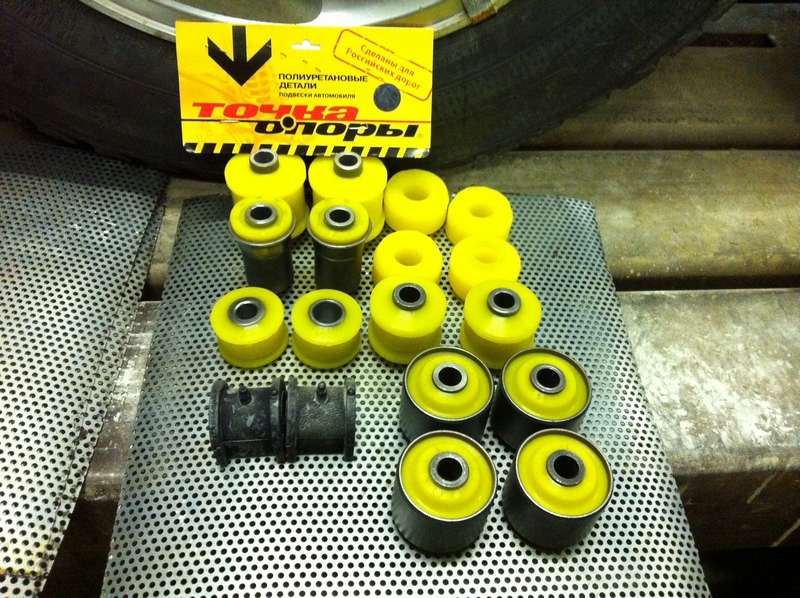

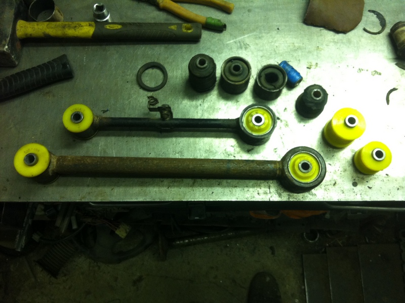

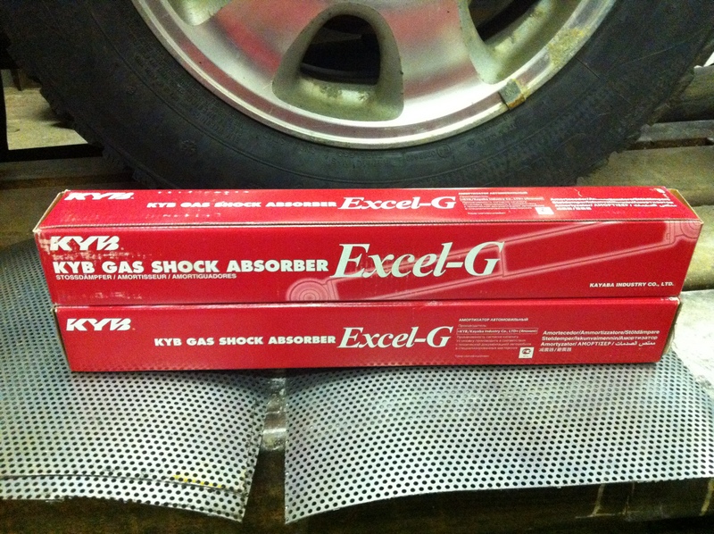

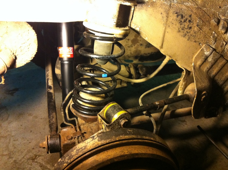

Я поменял все на полиуретан от Точка опоры, сначала было жестковато, сейчас спустя полгода помягче<StreloK> писал(а):Решил ходовку перебрать. Прошу совета.
1. Есть ли смысл ставить полиуретан от Фебеста или Точки опоры? По цене дешевле оригинала. Или ставить оригинал?
2. Пружины. Кто ставил пружины с прогрессией например такие: http://injapan.ru/search/do/mode-1/page ... 2084198613
Машина как станет себя вести? Увеличится или уменьшится клиренс? А то я по японски не силен.
Пока все. Спасибо.
Точка опоры не дешевле оригинала, есть детали и подороже)
Пружины поставил NHK, по экзисту идут (XPMB008R)
Задние аморты Kayaba (MB844455)

Снято на телефон во время ремонта автоm0nster писал(а):Снято так хорошо что похоже на рекламу
Где тут реклама если не секрет?

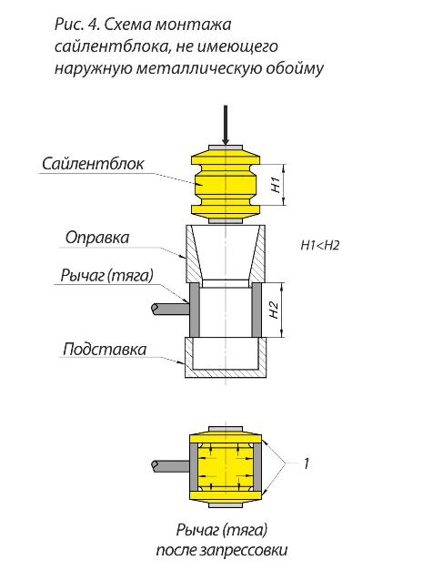

Поменял почти всю ходовку,но упёрся в то что не могу запрессовать бескорпусные сайлентблоки оригинальные,те что в задних рычагах идут со стороны моста. Все запрессовывал\выпрессовывал прессом без проблем а эти 4е (55 и 57) не могу хоть убей.
Если просто смазать и давить в сайлентблок,то бурт не хочет проходить в отверстие и не даёт сайлентблоку начать заходить.
Если слегка придавить и попытаться заправить бурт внутрь рычага,то в какой-то момент сайлент просто заваливается на бок.
Начать заправлять с разных сторон не получается-если слегка заправить одну,то другую уже не получается. Пробовал сжимать хомутом ленточным,но его надо сжать так,что он и весь сайлент зажимает.
Блин все поменял,а эти 4 штуки - больше полдня потратил на эксперименты,нифига не получается. И насильно давить жалко - по любому бурт срежет.
Такие же только оригинальные

Запрессовывать только через оправку, иначе порветGameszzz писал(а):И насильно давить жалко - по любому бурт срежет.

В принципе к такому же мнению и пришёл под конец мучений,но так как праздники токарь отдыхает,а внешней обоймы конического подшипника нужного диаметра не смог под рукой найти.
Только при запрессовке именно этих сайлентов присутствует ещё один нюанс. Сам сайлент уже чем ширина обечайки рычага почти на 1 см,но по внешнему диаметру как раз. То есть придётся делать оправку без направляйки и по выходному диаметру конуса пуля в пулю с входным отверстием обечайки рычага.
В итоге если посмотреть на фото сайлента то можно видеть,что по бокам от идёт на конус. А вот после установки в рычаг боковушки выглядят абсолютно ровными и это не износ боковых стенок. Ибо на старых сайлентак на боковых стенках осталась родная маркировка.

Фебестовские сайлент-блоки разорвало через месяц. В итоге заказал от Точки опоры полиуретановые.

я год назад ставил MB339155 от mashuma ставил сам вытачил оправки и запресовал. за год как новые.
