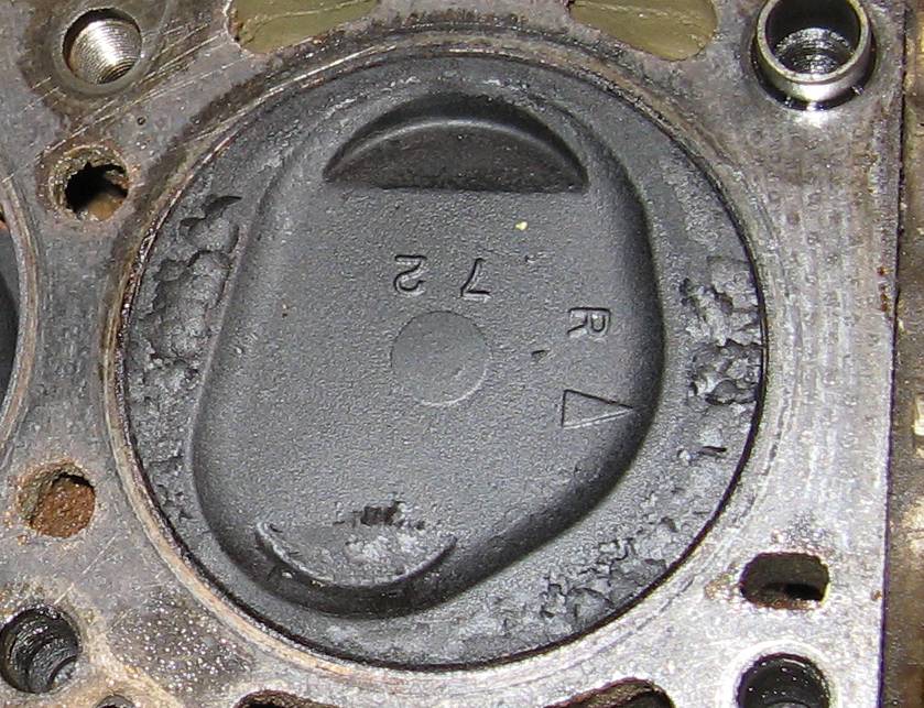

Константин.Р, а у вас мотор случаем не от легковушки? Если от легковушки - то там поршня другие по выемкам. На паджеровском 12 кл на поршнях не то что проточки, там целая выемка сразу под 2 клапана. Могу сделать фото нормального поршня.

Re: Ролик ГРМ на 6G72 оригинал-неоригинал
Вот он, нормальный паджеровский поршень.
Поршня точно не такие.У меня просто выборки под клапана,причем на одной оси...((( Мотор который сейчас стоит,брал здесь на форуме.Стоял у человека на Паджеро 2 с автоматом. Теперь суть моей проблемы ясна... Как говорится "Ложки нашлись,а осадок остался"))) Обидно,что ремень порвался не от старости,а от металлической втулки которая выпала из пластиковой крышки ремня ГРМ в момент её установки,и ведь два месяца,а может и больше она там лежала ждала своего часа.
Фото поршня двигателя который сейчас стоит.Специально съездил в гараж посмотрел поршня на старом двигателе,там такие как на фото выше.
Константин.Р, у вас мотор от легковушки. А вот головы стоят от обычного, по ходу. Легковушечные двигло имеют другие фазы грм отличные от двигла п2.
Юстас- Алексу.
Пожалуй ты прав! У меня смещено от центра максимум на 2 мм, а здесь походу намного больше.
А что ты там про фазы ГРМ заикнулся, я не понял?
