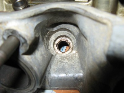

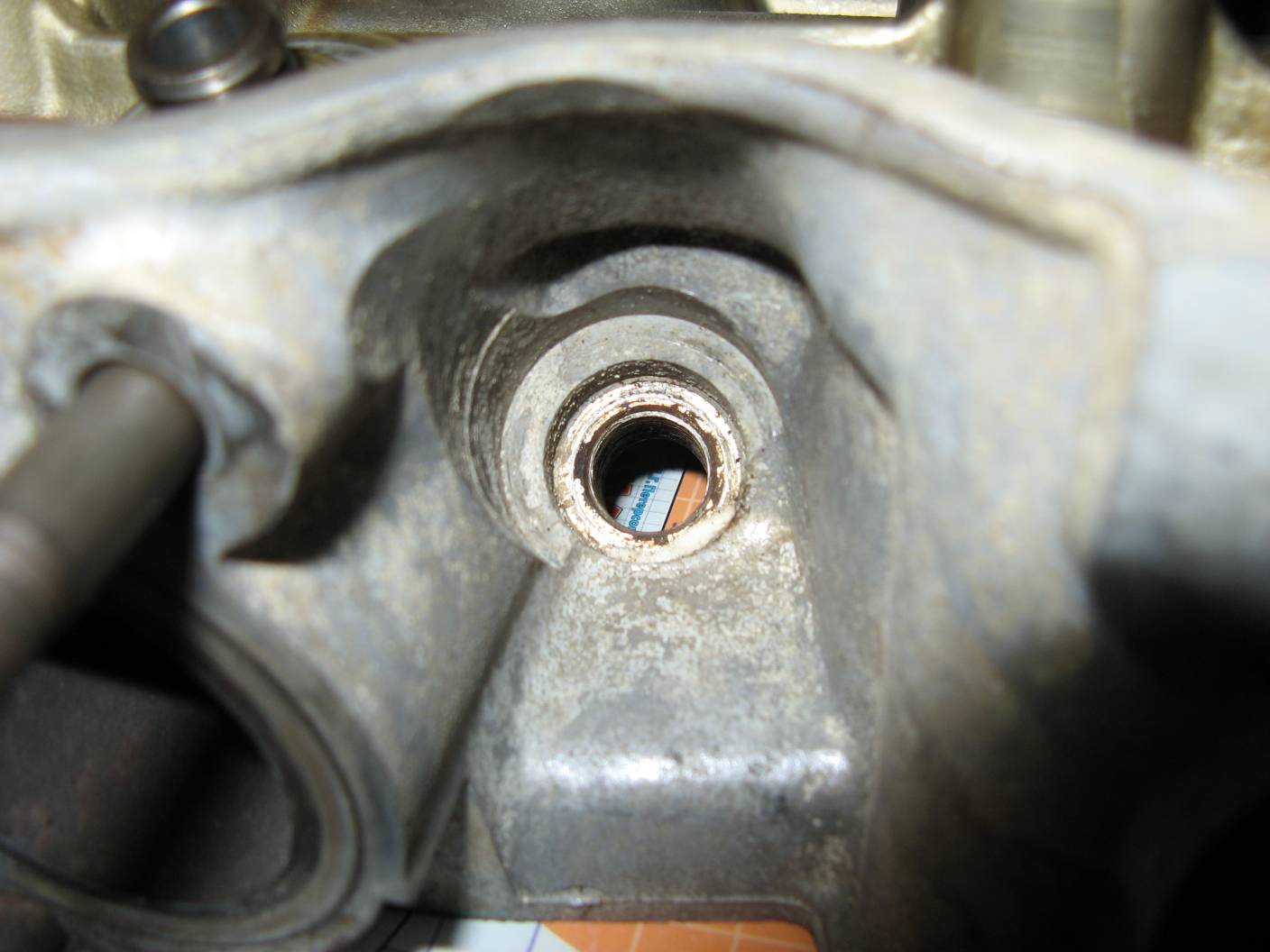

Сообщение de »
dvm99 писал(а):Дык я ещё как бы на 100% не уверен. По твоему совету пробовал в свечные отверстя заглянуть с зеркальцем- ни фига не видно, чернота сплошная. Пробовал спицу кочергой загнуть и по поршню пошыркать, тоже не понял.
Фотик со вспышкой туда засунь. У меня дома завалялась голова, сейчас попробовал, очень хорошо видно, хоть и мало. Под свечным отверстием как раз должен проходить край проточки, думаю, ты его увидишь.

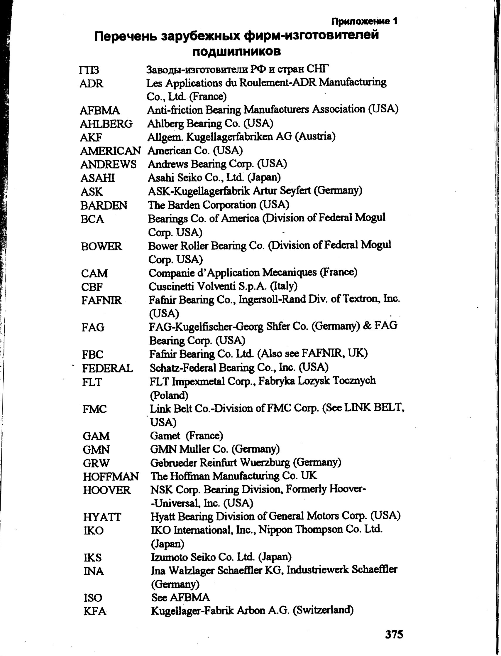

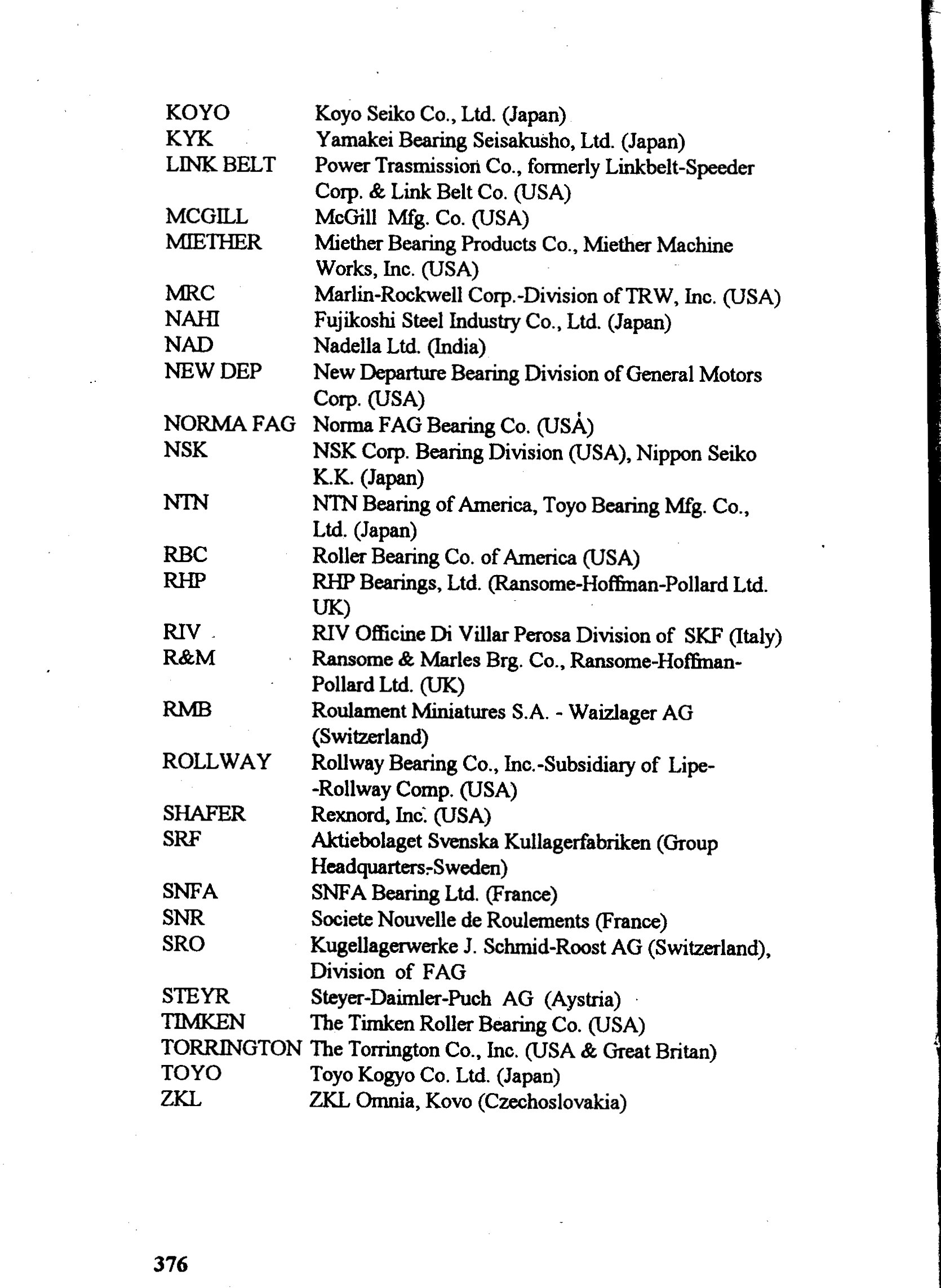

de, спасибо, попробую! Что-то я забыл про этот девайс :) . Я чаще фотик как лупу использую (зрение село), мелкие занозы из пальцев достаю.
Barmalei8202 писал(а): Как вариант на другие авто беру NTN или SNR, SKF изредка, т.к. Швеция дорого очень.
СКФ- мало того, что дорого, но ещё и китйцы её освоили хорошо. Причём вполне официально и качественно, но в том числе и подвальные фирмы у них не остались в стороне. Ещё у СКФ (у самих шведов) есть такая тема как восстановление подшипников, знаю это от дилеров, по работе иногда сталкиваюсь. Они берут свои б/у подшипники, меняют тела качения на новые с чуточку увеличенным размером и продают за половину стоимости. И нет гарантии, что в магазине вы купите такой вот подшипник за полную стоимость. Как с этим делом на Экзисте, не вкурсе. У дилеров конечно вы купите с большой долей вероятности, что это не подделка и не восстановленный, но они как правило оптом занимаются. Хотя в большом городе, где есть офис, можно наверно и договориться.
А так, если вцелом об импортных подшипниках говорить, то на самом деле хороших фирм много. И на их подделку нарваться существует гораздо меньшая вероятность, чем у СКФ. Я в аттач прилепил скан из справочника по аналагам, правда уже немного староватый. Но чтоб хоть как-то ориентироваться в брэндах пойдёт.
За первую позицию списка (файл 00000) прошу не бить :)
