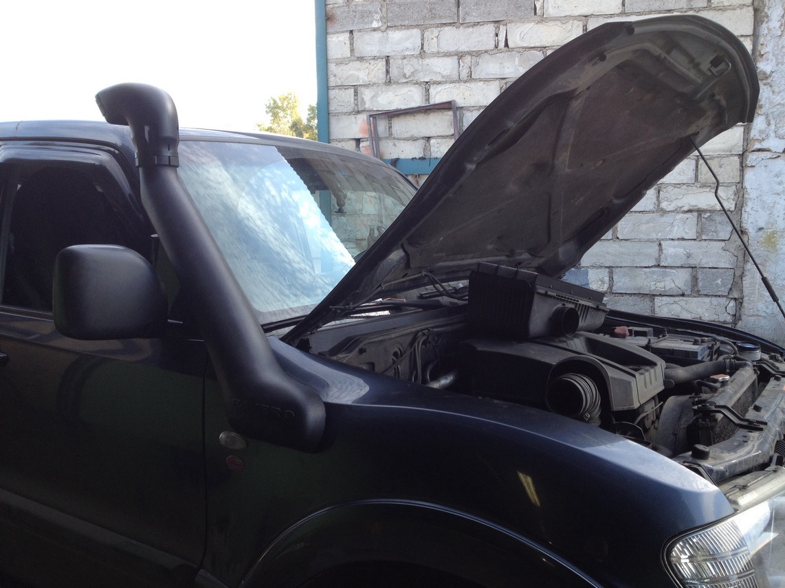

Шноркель на П-3-установка?
- DJTopor
- Сообщения: 4311
- Зарегистрирован: 12 май 2006, 16:20
- Мой автомобиль(и):: Pajero
- Поблагодарили: 69 раз
Re: Шноркель на П-3-установка?

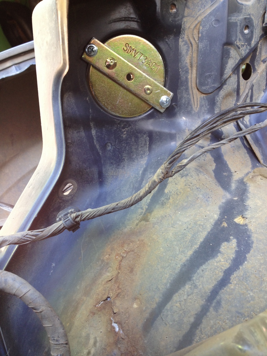

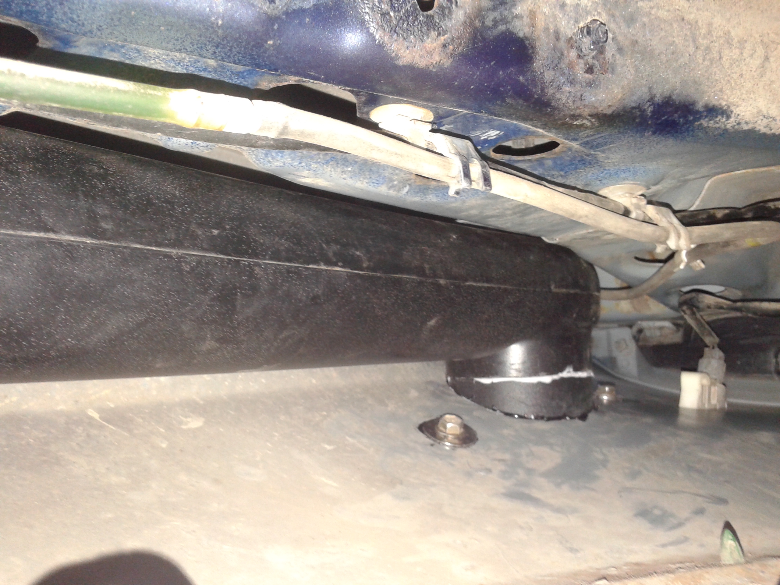

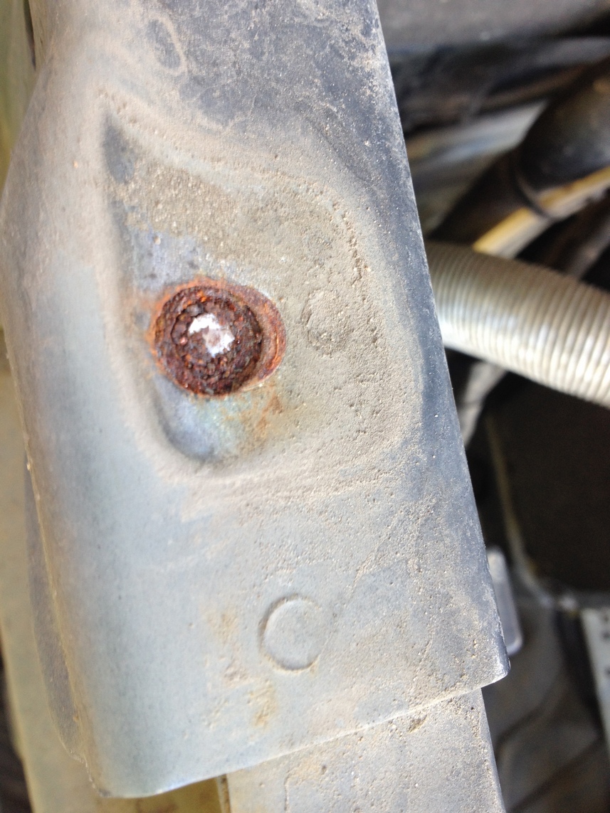

059 jpg - не правильно установлено крепление шнурке ля к стойке. На за клепки сажать нельзя - растянутся от вибрации

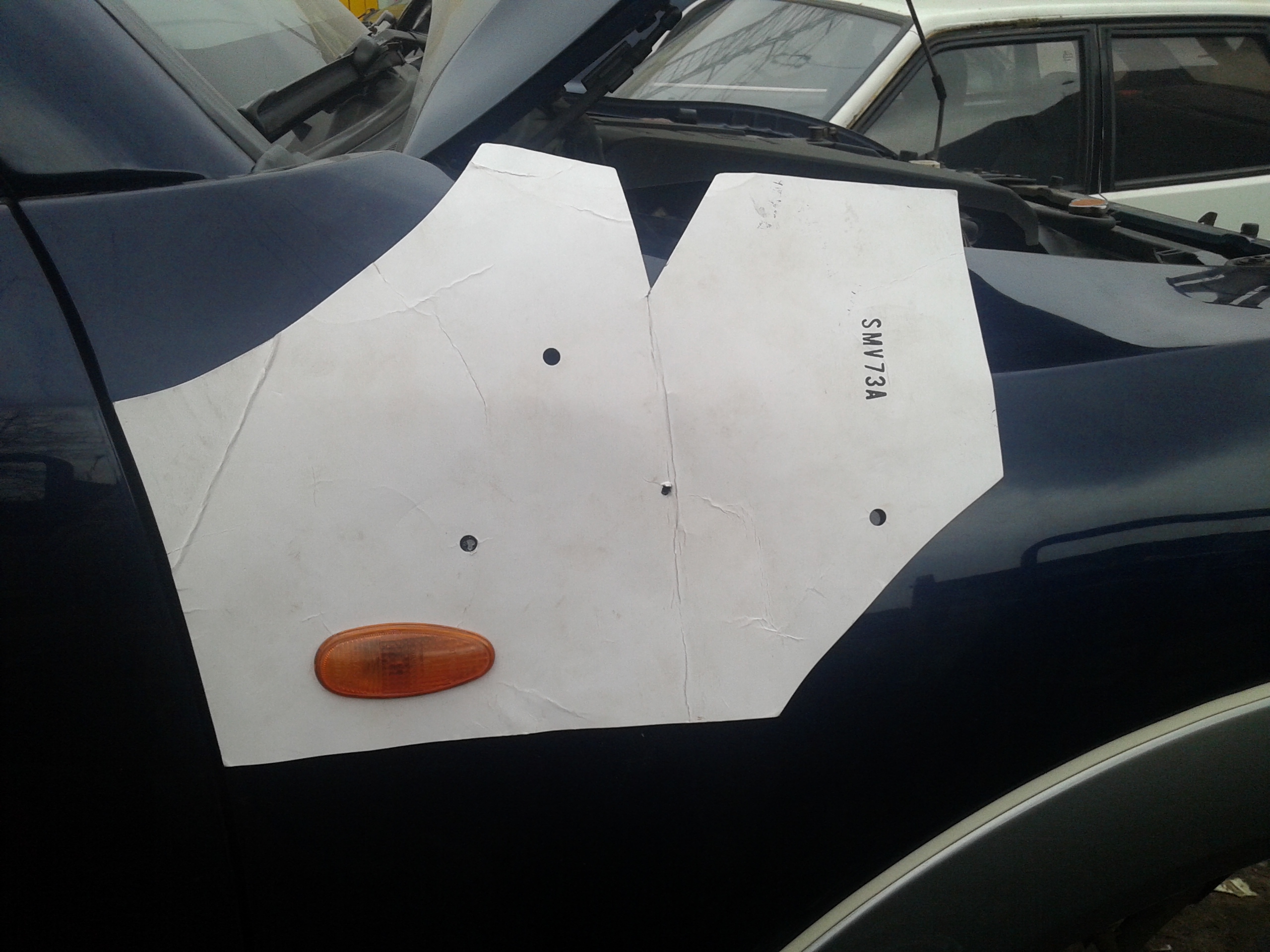

В мануале нарисовано зачем каждое крепление
.. супер.
а сапуны что ли никто не выводил? .. диаметр трубок какой не подскажет уважаемое сообщество?

ОООО! для этого нуно быть спецом в аэро - и гидро- динамике! вопрос архи витиеватый!Фартовый писал(а): .. диаметр трубок какой не подскажет уважаемое сообщество?
Чешим репу,берём штангенциркуль,,измеряем наружный диаметр патрубка ,торчащего из агрегата,
покупаем кембрик,соответствующего диаметра( для особо буйных=армированный резиновый шланг)
ЗЫ один хрен,сапуны=не панацея от эмулсии....

тебе харашо, весело... я вот ни в одной из областей не силенМШУ писал(а):для этого нуно быть спецом в аэро - и гидро- динамике! вопрос архи витиеватый!

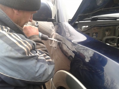

ну тем не менее.... не панацеей заниматься я не стал, не то что бы проще масло все время менять, но как то не должны они пропускать воду.. туда.. ну и не решился пока куда их тащить.. ибо тянуть с жопы в шнорк чет не самый короткий путь..

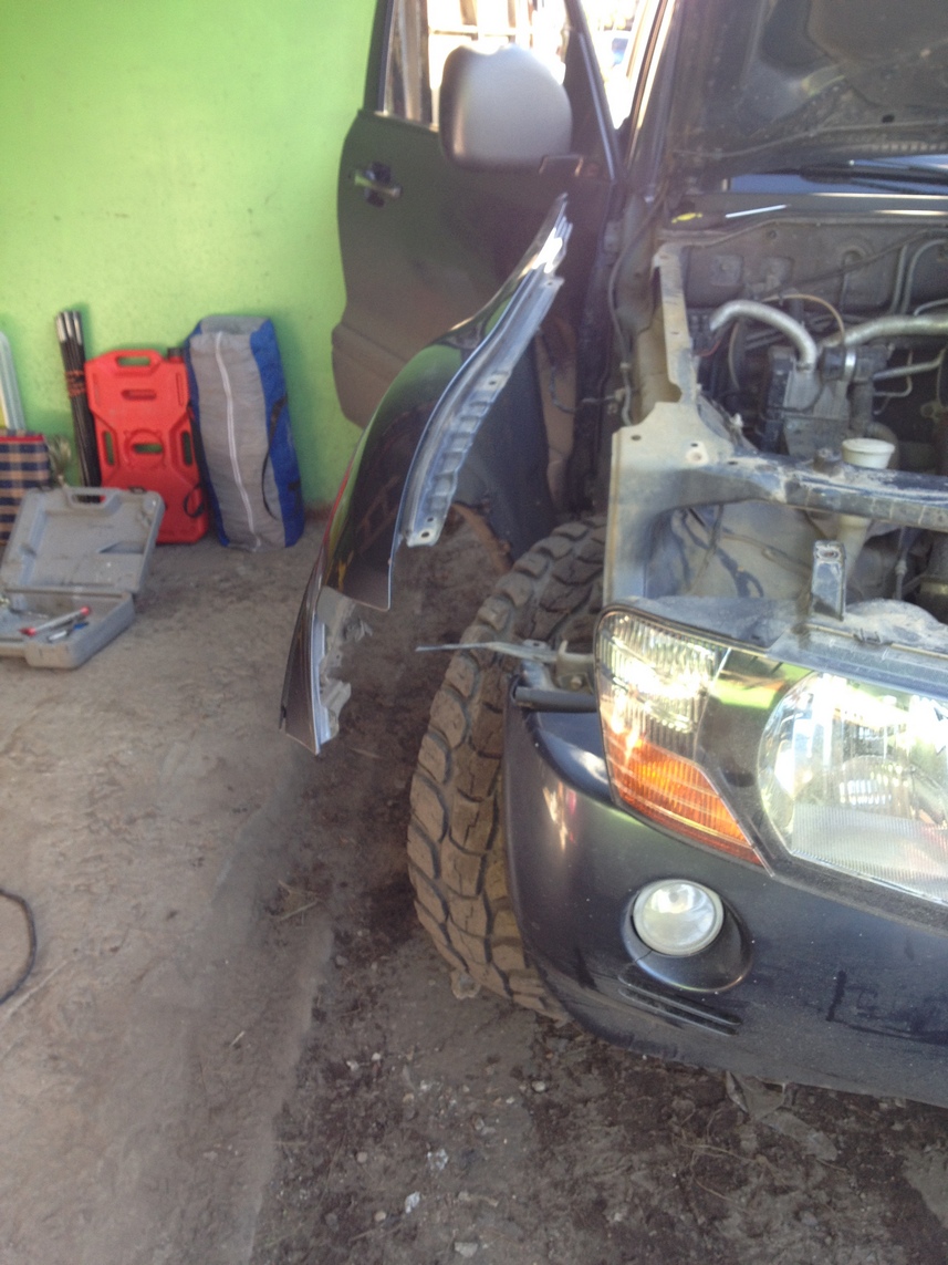

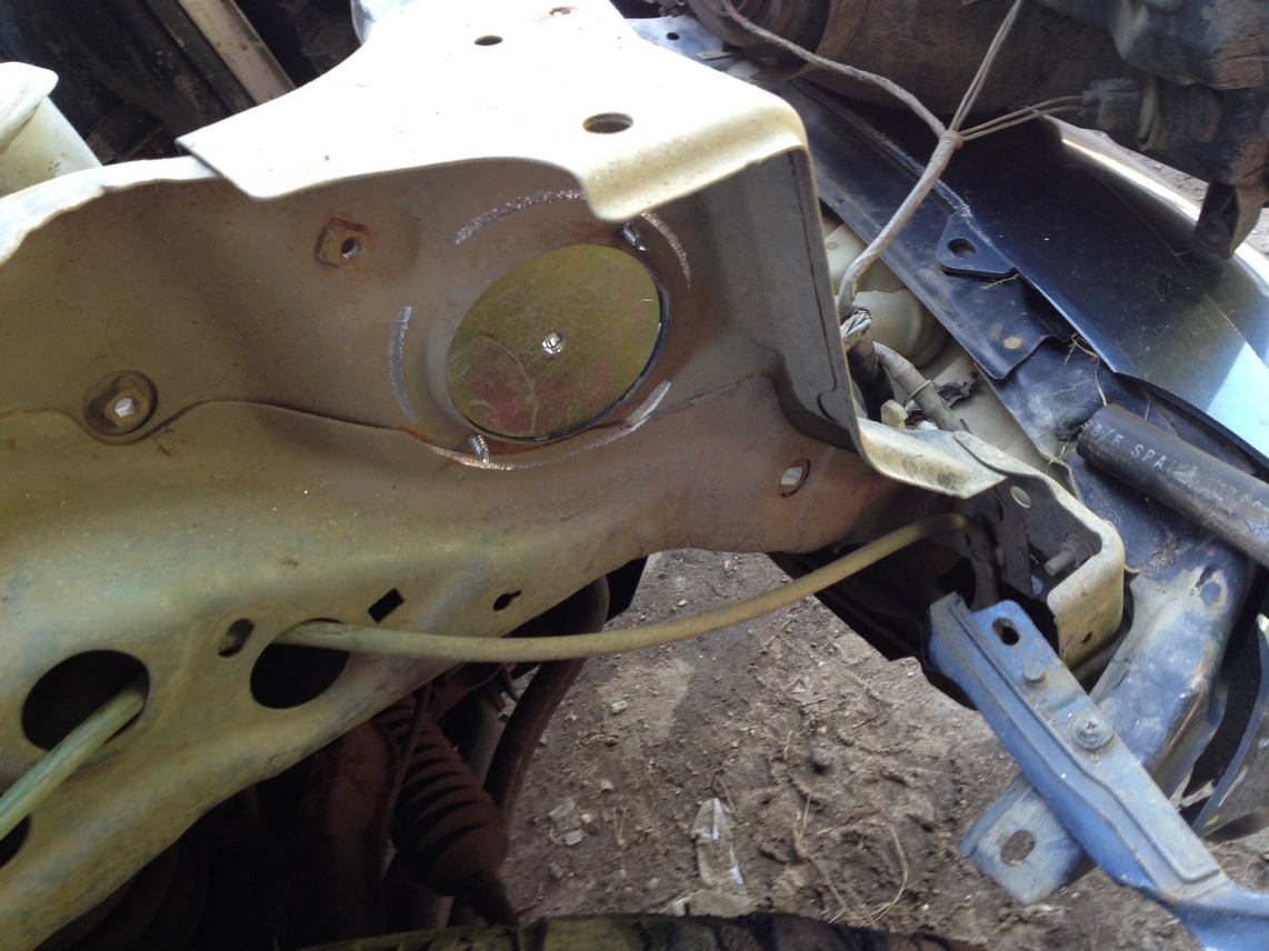

сам шнорк поставил тока что.. за темку спасибо, но курочить я не стал, засверлил коронкой на 95мм и внутри и снаружи. получилось очень даже быстро и аккуратно.

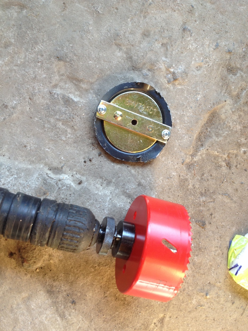

А 95мм это точный размер или с запасом? На днях и мне придёт,полез в набор коронок,а там после 76-ой сразу идёт 102-ая. А зачем крыло снимали? Перелопатив инет я понял что практически на любых моделях при установке крыло не снимают.Фартовый писал(а): засверлил коронкой на 95мм

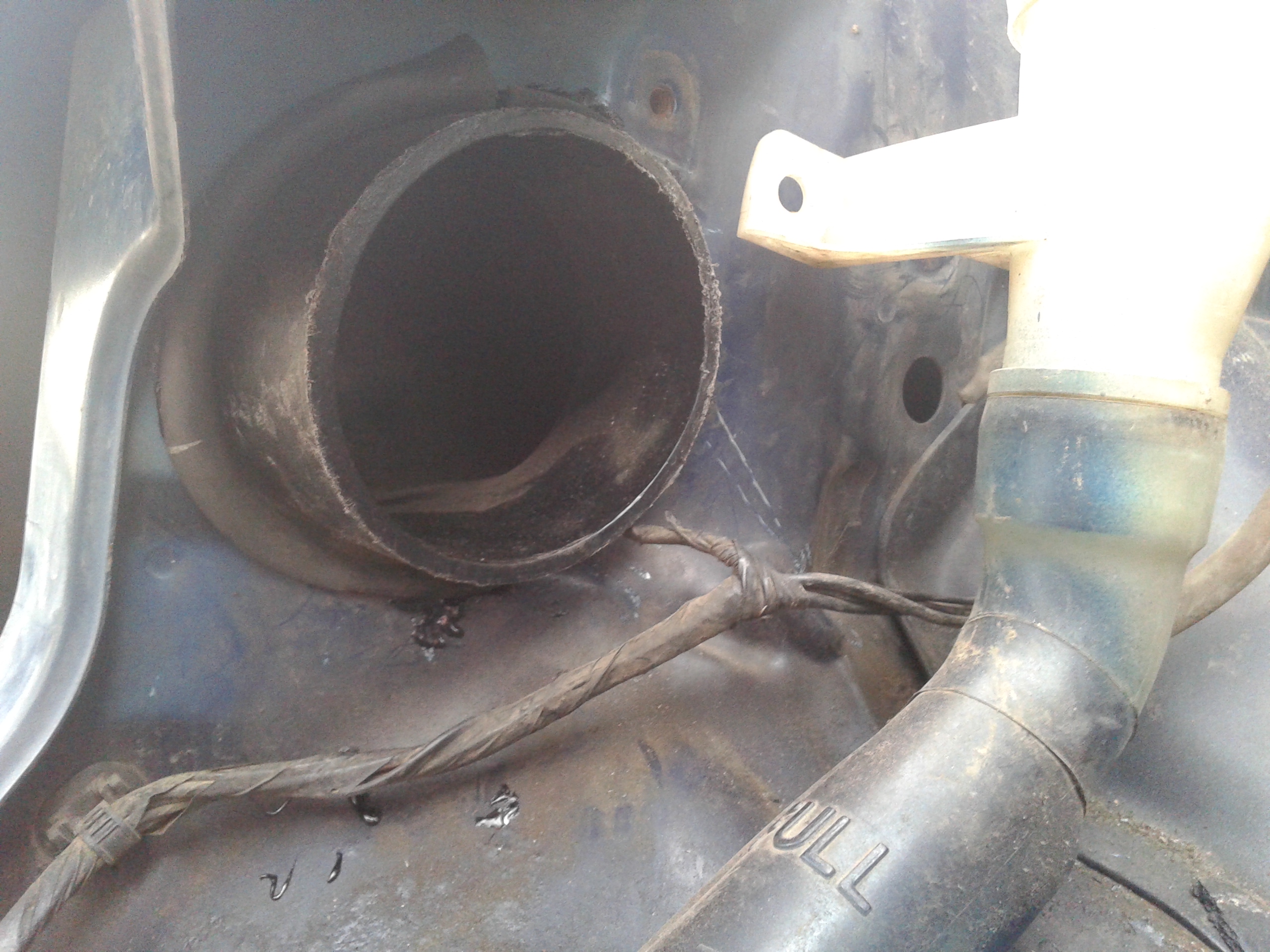

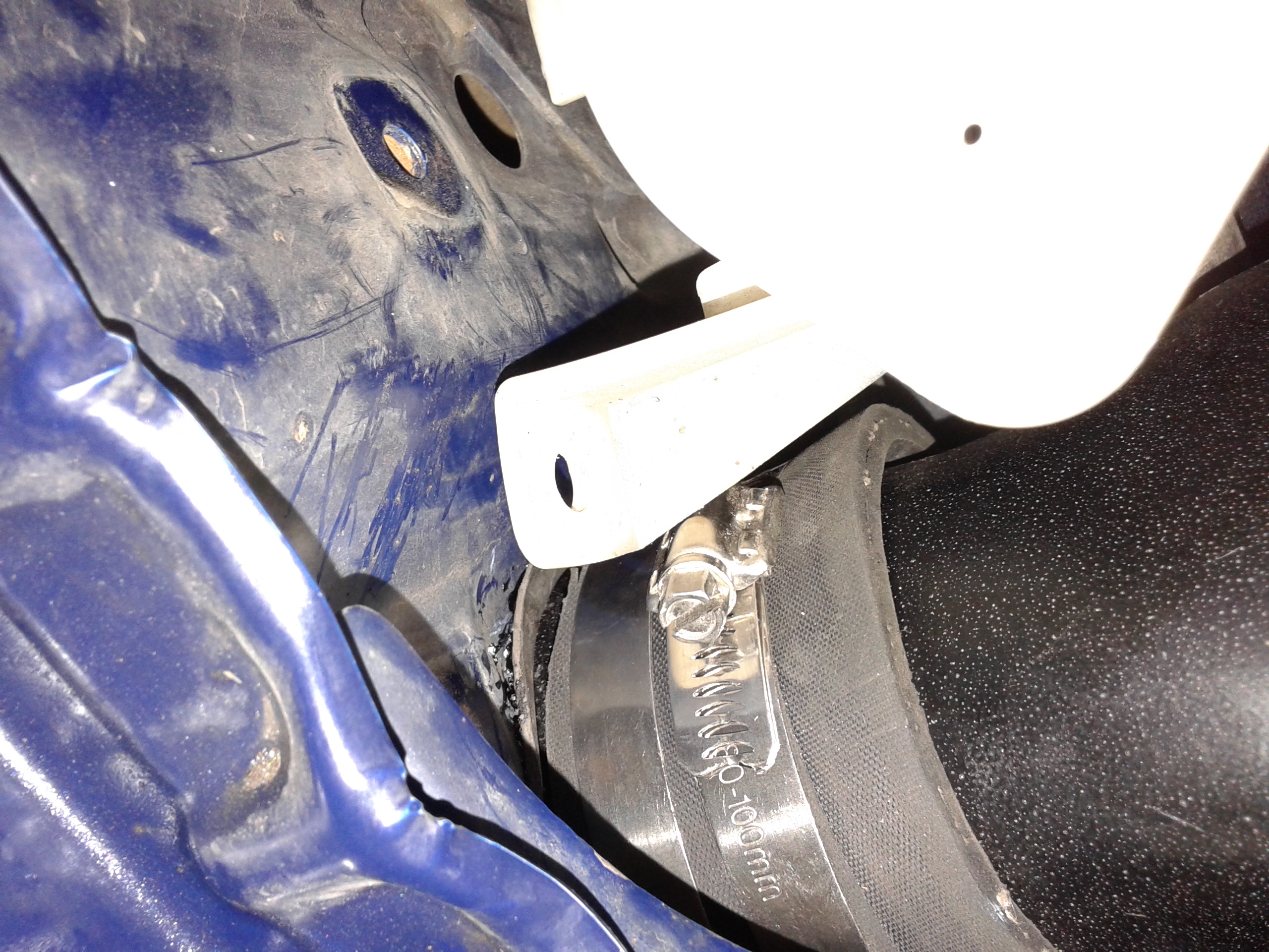

точный. мне такую коронку друг на денек дал.. было две на выбор, 95 и 102. 95 в крыле впритирку, в том плане что когда соединяешь внутреннюю часть с наружной через крыло то 95 как бы строго в размер расширения трубы на наружной части.Андрей П3 писал(а): А 95мм это точный размер или с запасом? На днях и мне придёт,полез в набор коронок,а там после 76-ой сразу идёт 102-ая. А зачем крыло снимали? Перелопатив инет я понял что практически на любых моделях при установке крыло не снимают.

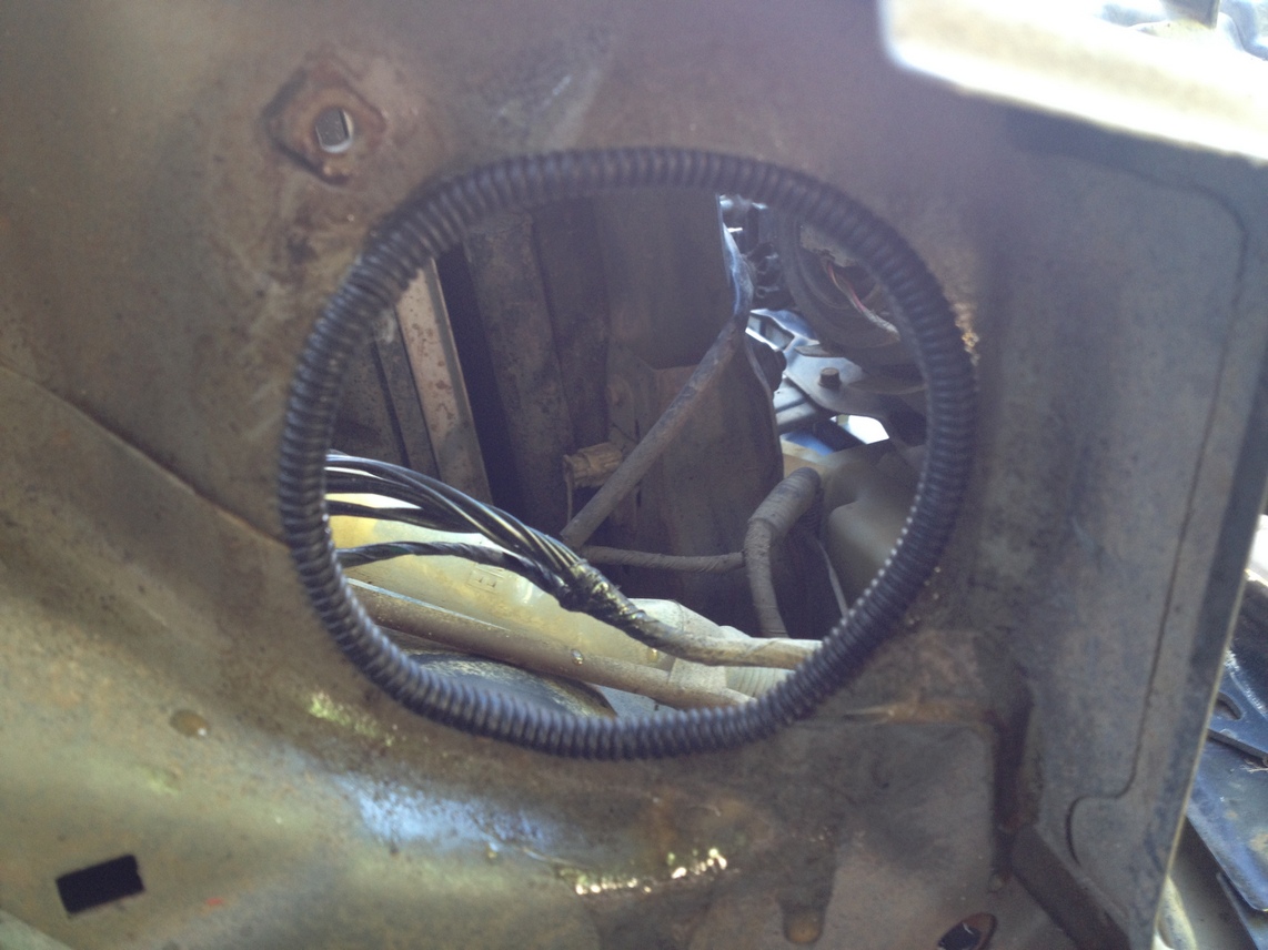

крыло снимал что бы аккуратно высверлить дырку во внутренней части .. в подкрылке.. рядом с фарой, где труба уже к воздухану идет. у меня "дрель" длинная была, не влазила изнутри, надо было либо радиаторы снимать что б снутри сверлить, либо крыло чтоб снаружи .. мне второй вариант попроще показался.

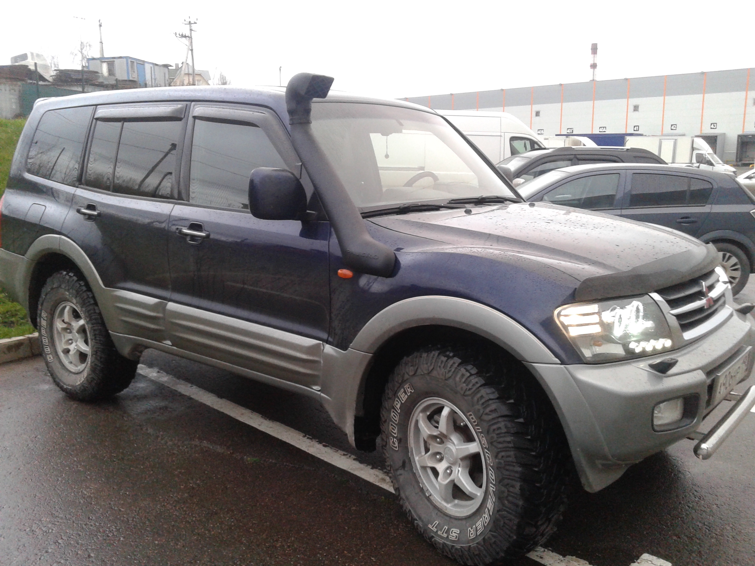

Тоже поставил.Описывать смысла нет,всё уже написано

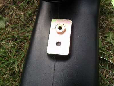

Люди!
а что это за няшки идут в комплекте?
вот та длинная желтая для куда крепить?
а вот эта для чего
и вот такая черная пластина тож не понятноо
а вот эта для чего
Тоже, походу, мануалом обделили?
Желтый кругляшок для высверливания(Фартовый просветил же...)отверстия изнутри подкапотного, желтые планки для смещения корпуса возд.фильтра, уголок чёрный для крепления верхней части шнорхеля к стойке а/м...тему-то хоть просмотрели?Черная приблуда с патрубком крепится видимо под крылом на стенке подкапотного пространства-той самой, в которой нужно вырезать отверстие.Чёрный треугольник х.з.
да, я про черный уголок и кругляшек то разобрался, и с планками тож понял куда их. А вот эти две черные штукенции...
такое впечатление что они из какого то другого китайского заказа вывалились и на шнорик никаким боком не ставятся. Просто сомнения развеить хотелось.
вот тут у тебя ошибка была, факт. Судя по этой детальке на этом пластике, я на нее глядя сперва подумал что ее туда и надо крепить, но потом разобрался с пластинами, угу
Ага, С мануалом обделен
суть еще в том что шнорик для тройки а ставят их на четверки. т.к. китай на четверки своих еще не делает. Но и лекало от тройки для отверстия в крыле не подойдет. Тут придется как то на глазок запиливать похоже. Ну, или что то мудрить для начала в виде "попьемаше" из стекловолокна и эбокситки.
и эта! У КОГО МАНУАЛ ТАКИ ЕСТЬ, СФОТАЙТЕ, ЗАКИНЬТЕ ЕГО СЮДА УЖЕ НАКОНЕЦ ТО ПЛИЗ!
