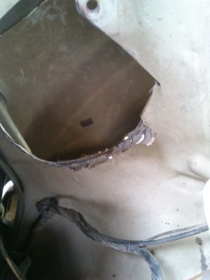

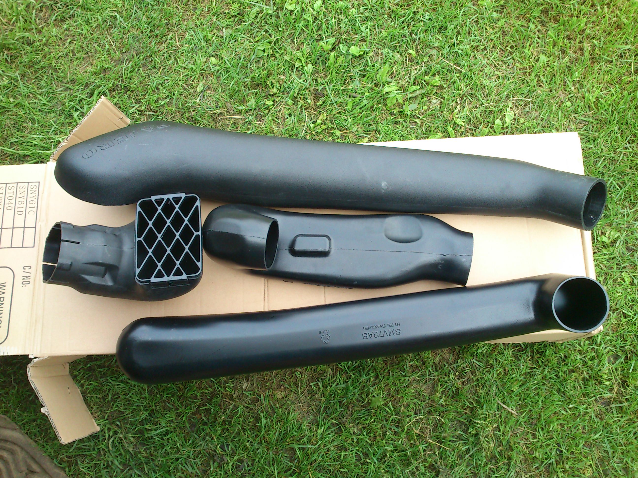

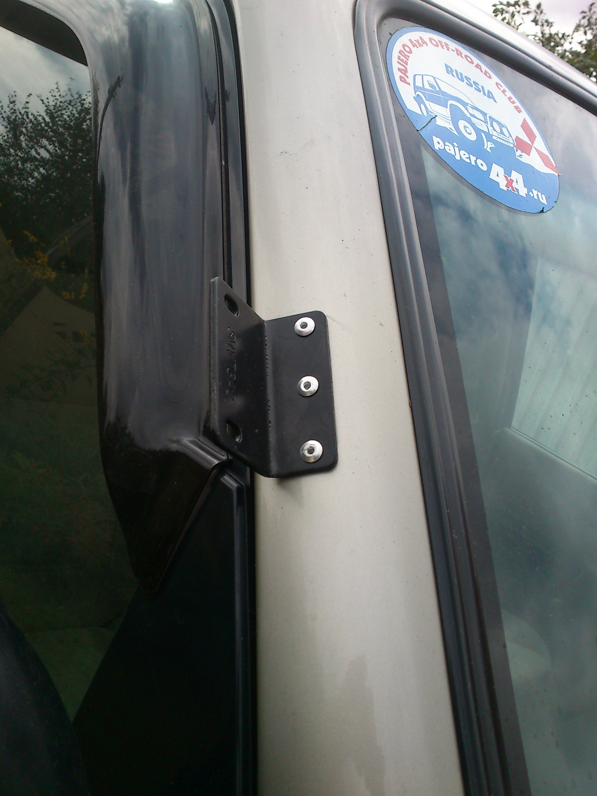

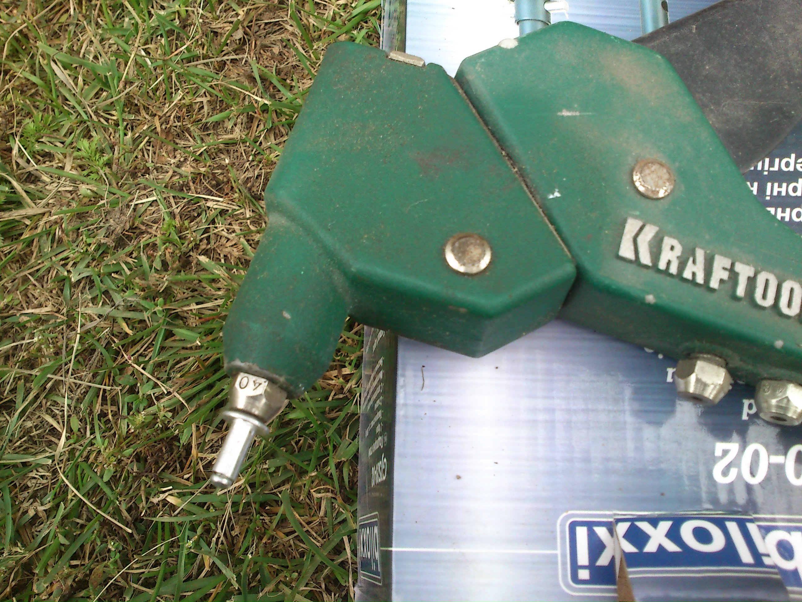

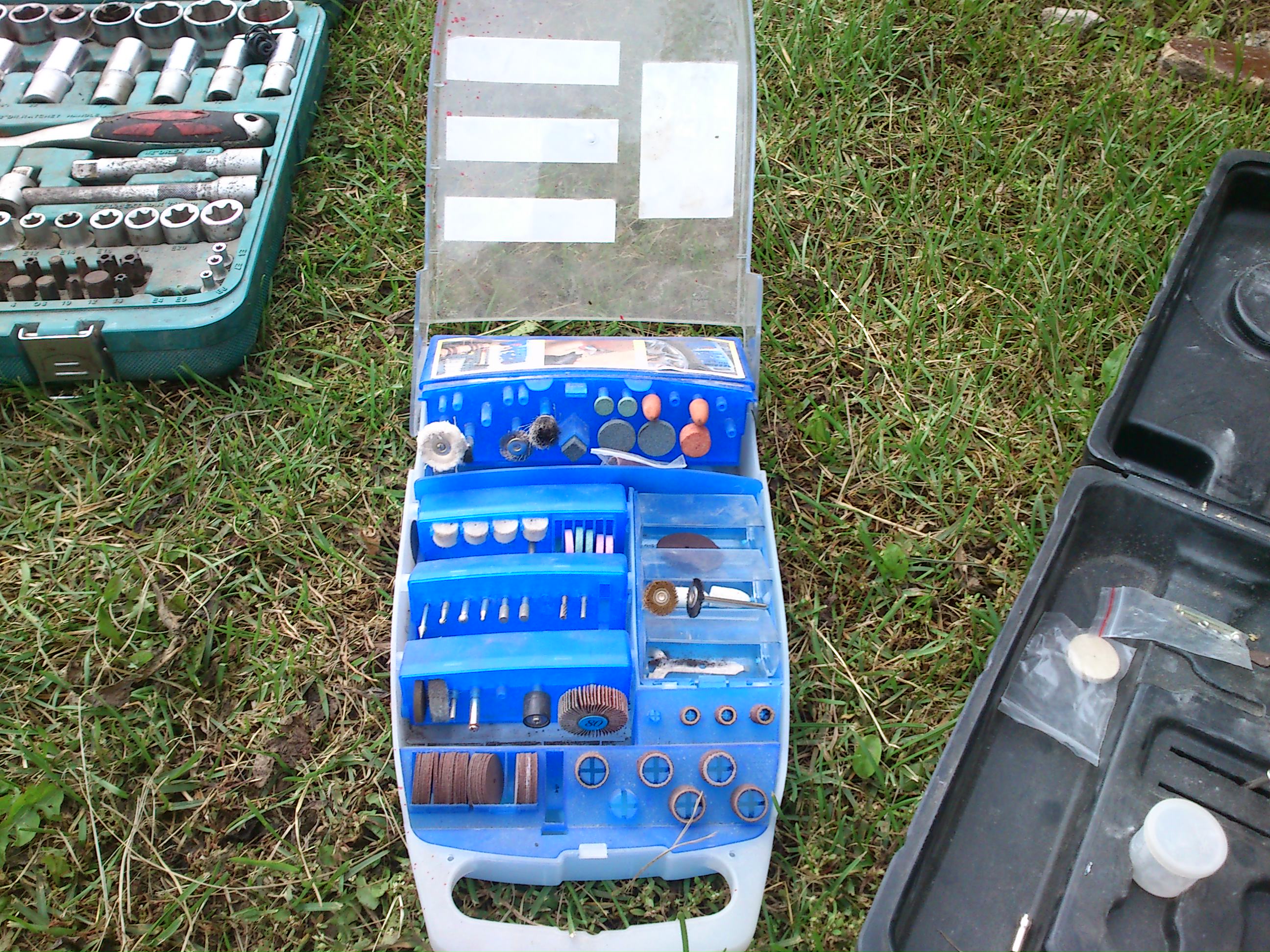

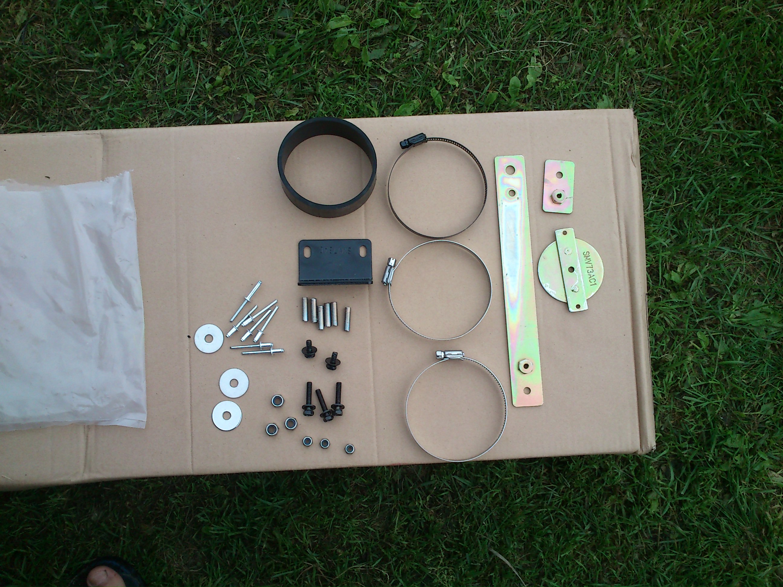

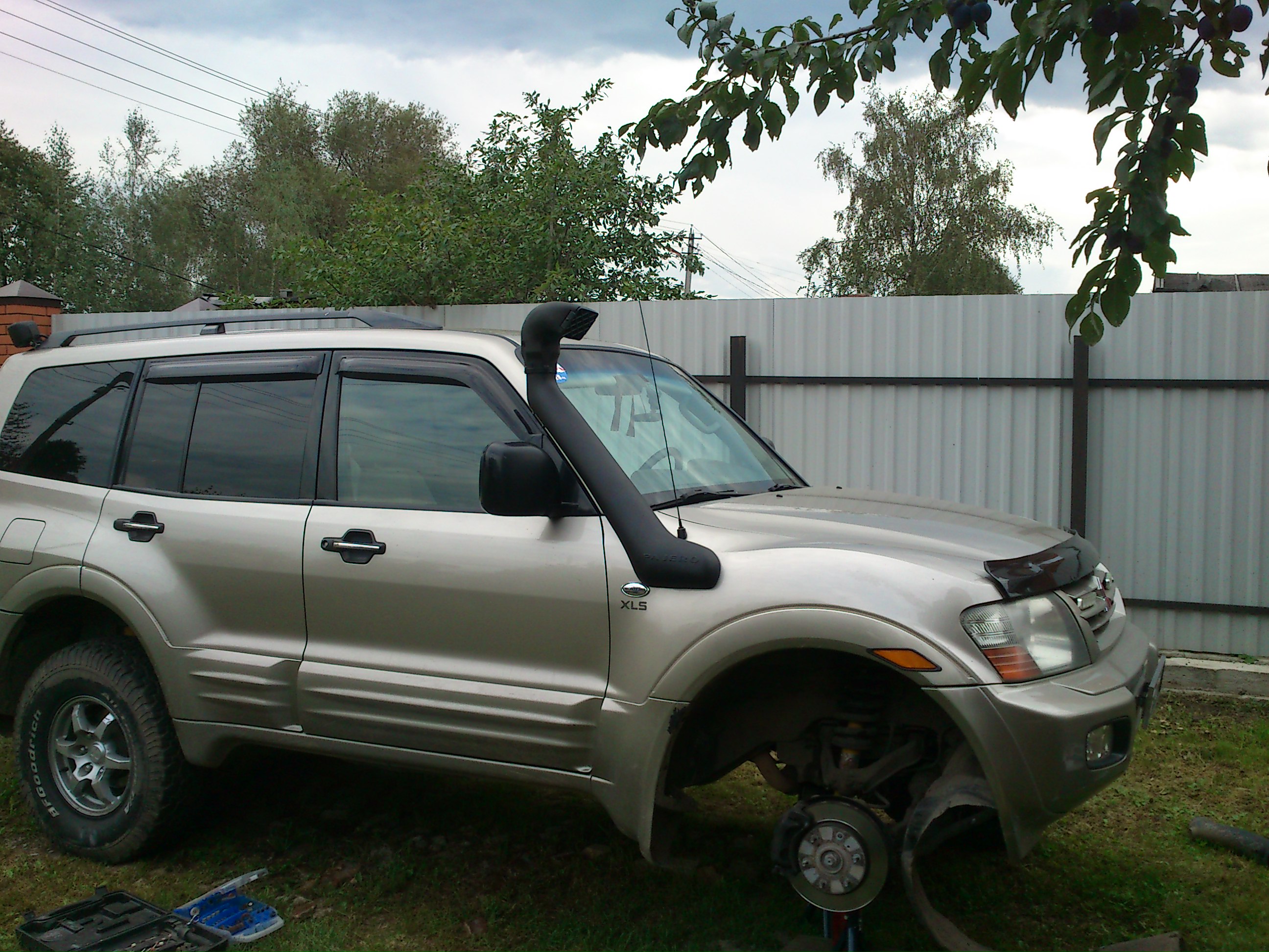

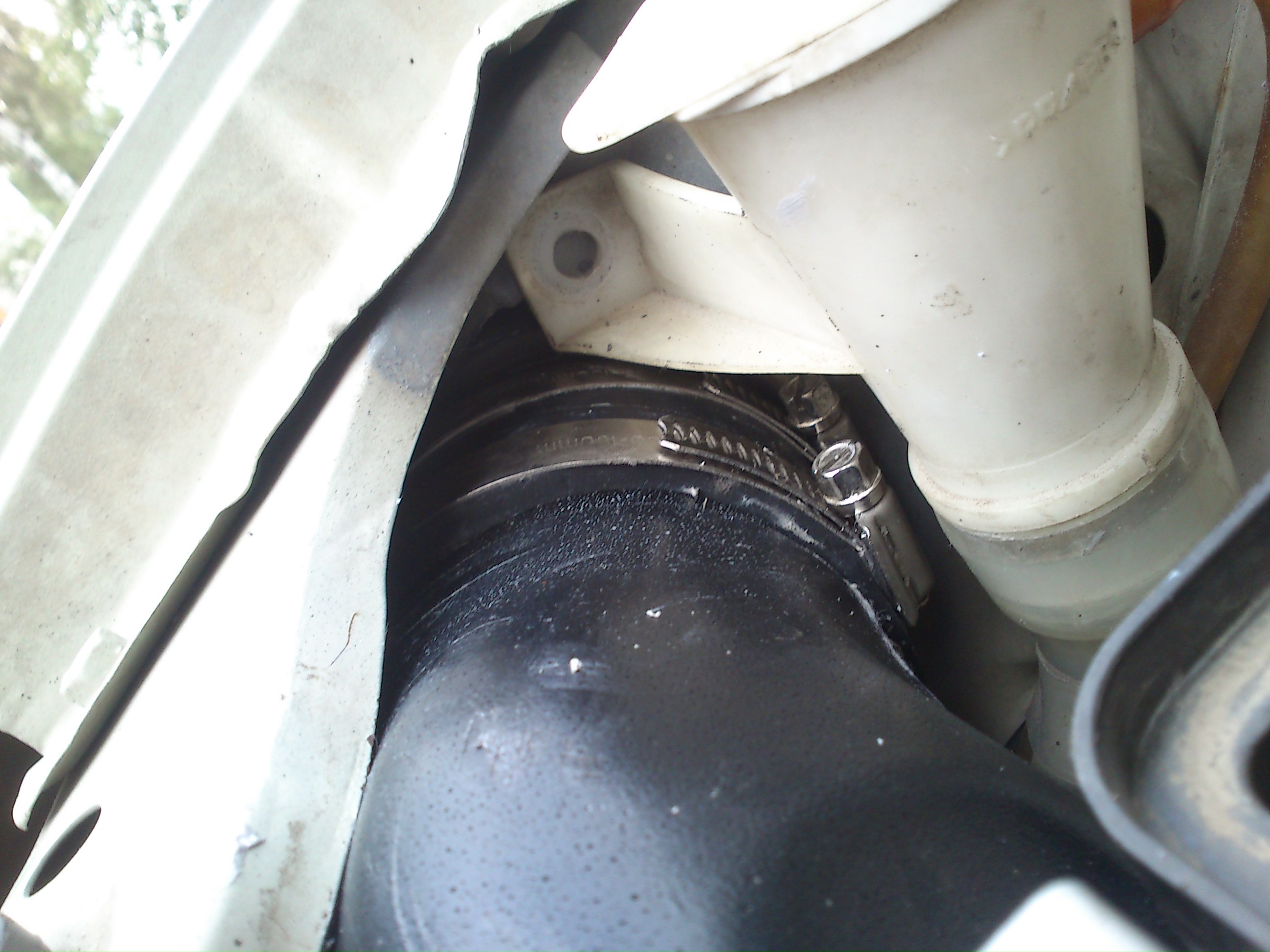

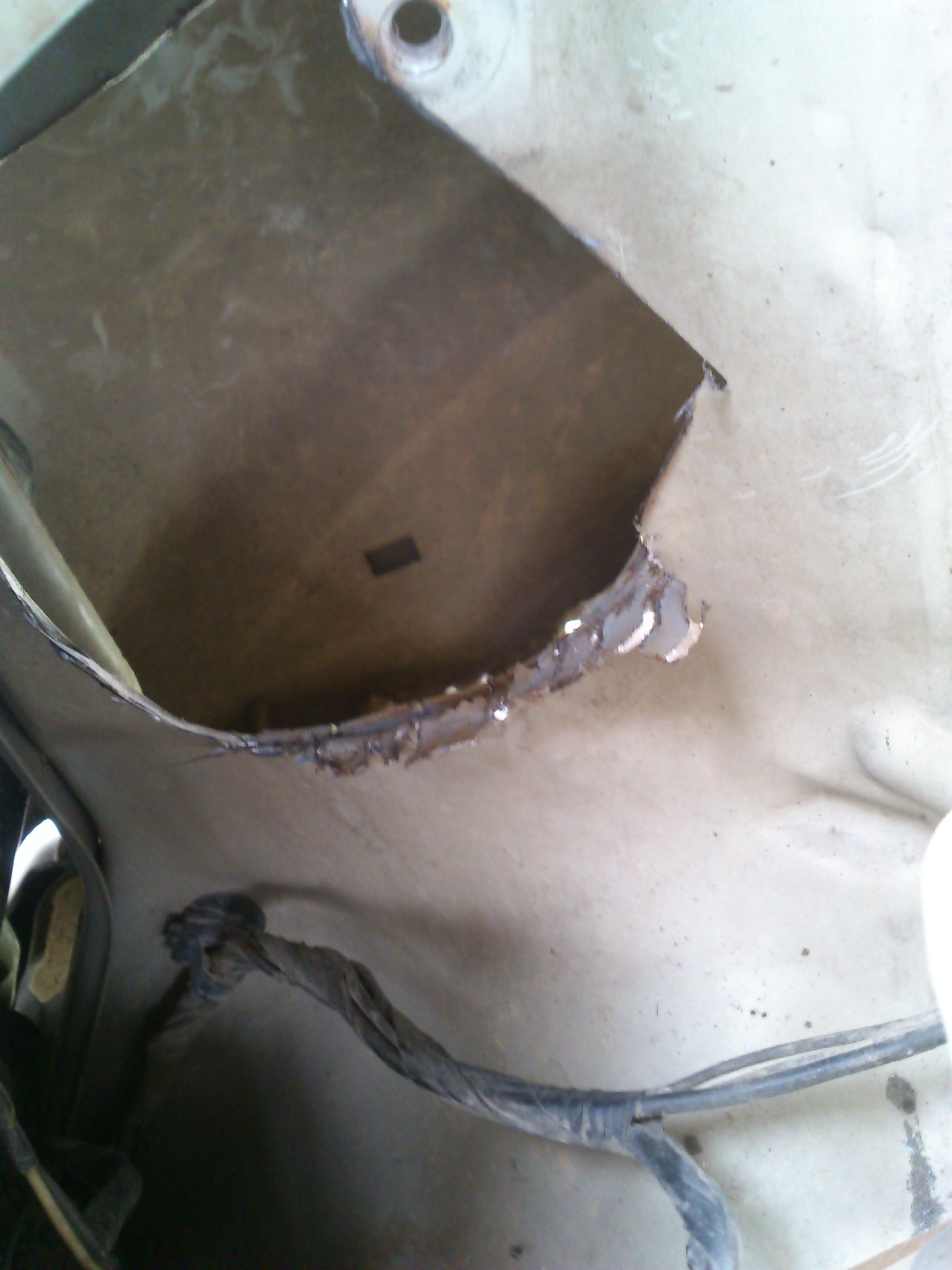

Приветствую,ну собсно вот-отчёт! ::-[:
Ставил один,без пива,с обедом :*WRITE*: Процесс занял примерно 5 часов чистыми.Осложнило всё,конечно,отсутствие инструкции и опыта :*DONT_KNOW*: Начнём с комплекта крепежа-он почти такой же как и у сафаревского
Меня сразу смутили пластины и кол-во крепежа :*WALL*: -инфы не нашел.Ну да ладно-не заморачиваясь особо,приступил к процессу...

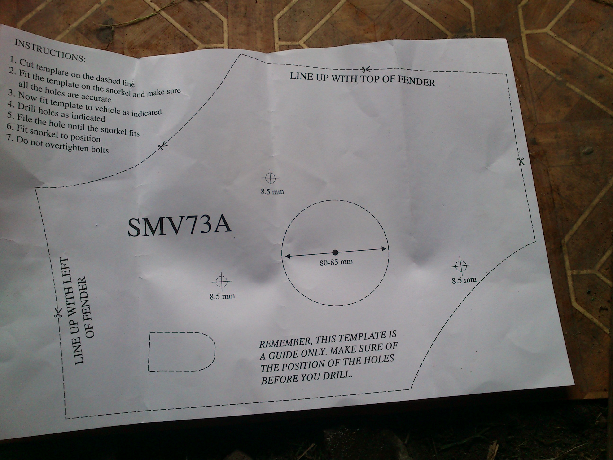

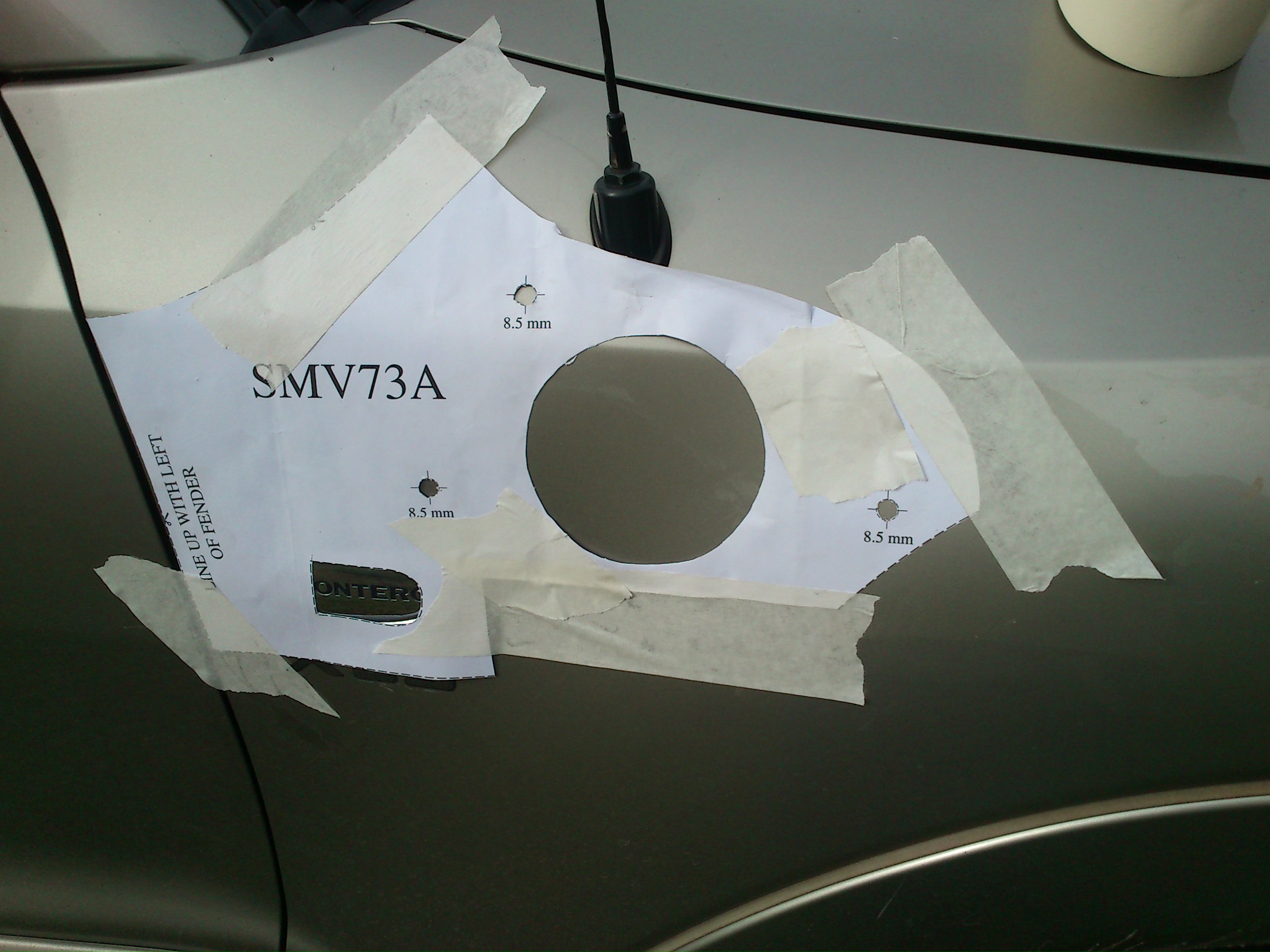

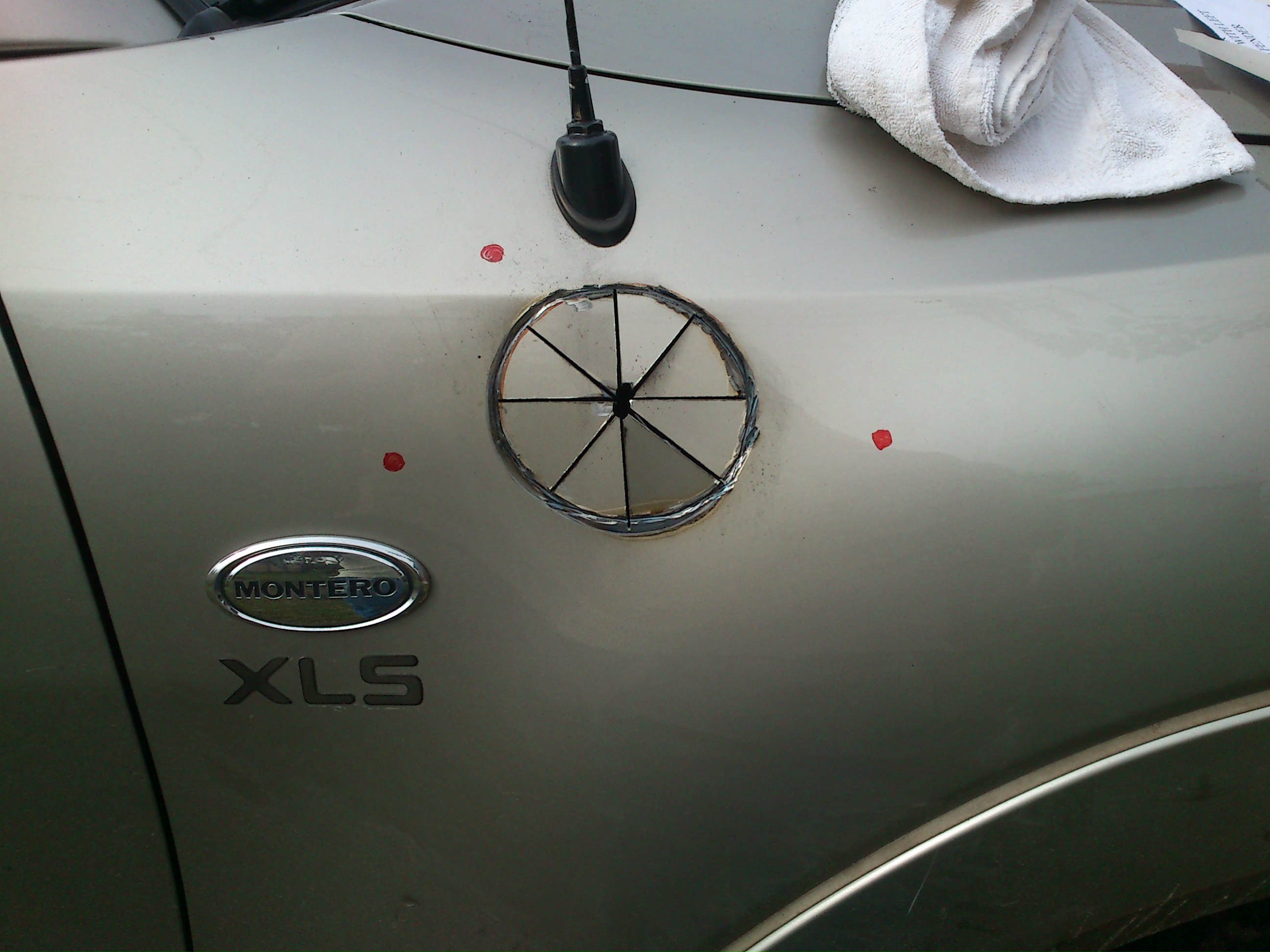

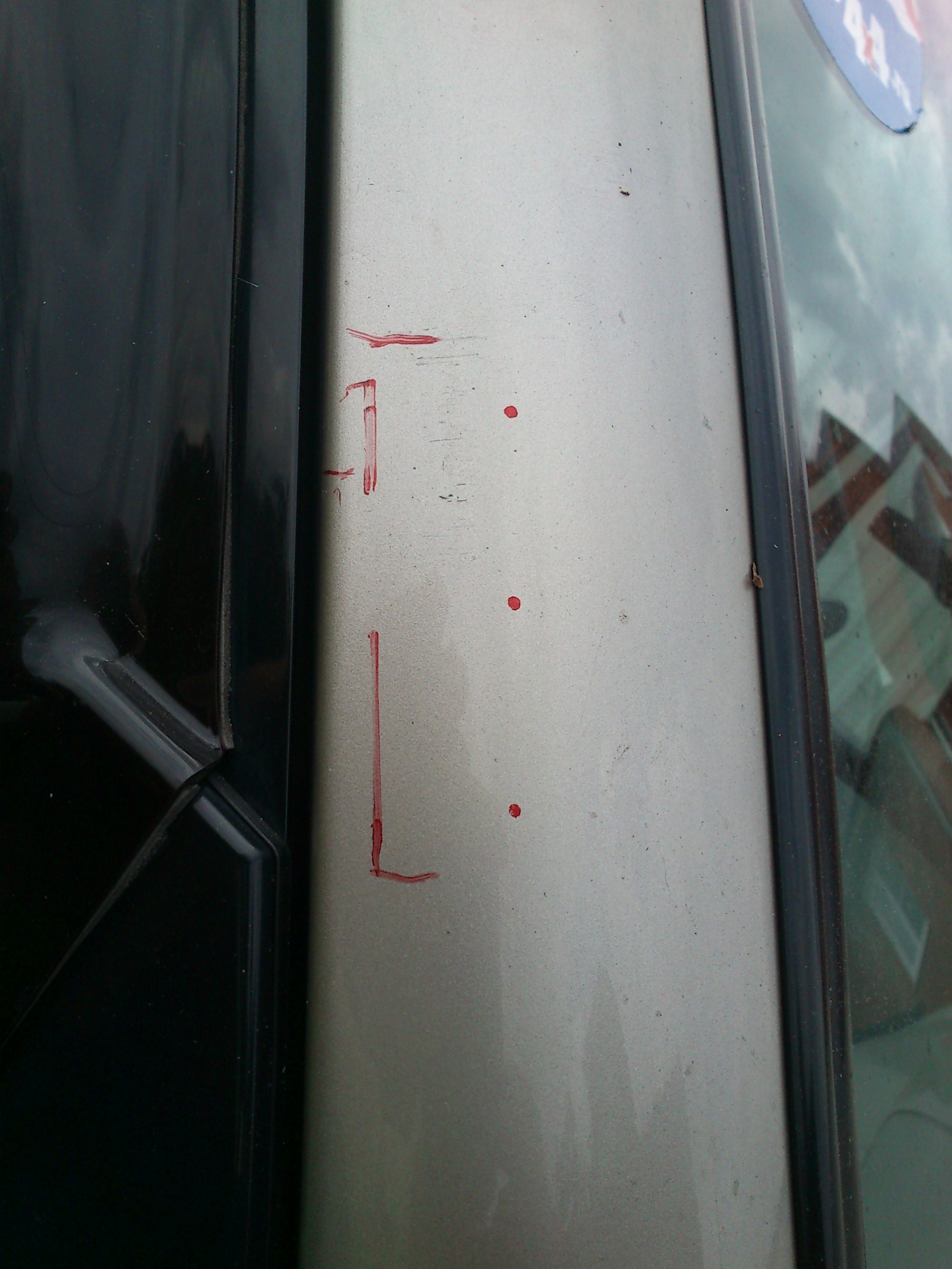

Первым делом шаблон:его контуры не особо понятны,но взяв за ориентир точку "монтеро" и зазор крыла и двери
,разметил и приступил к вырезу :*CRAZY*: Здесь,в идеале,нужна кольцевая пила по металлу-1700 набор-но так как использовать их больше негде,я решил нах!Кольцевой пилой по дереву наметил окружность(можно и циркулем,но было не жалко ::-D: )и приступил к фигурной резке болгаркой,благо опыт не пропьёшь! :*WRITE*:

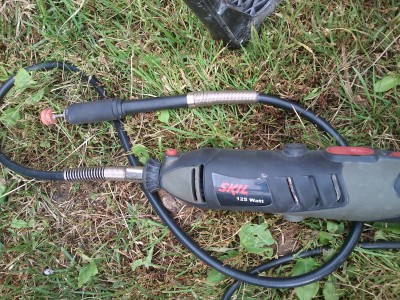

Ещё можно было вырезать лобзиком,но он был на работе ::-|: Края обработал "скиловским" аналогом "дремеля"
с оригинальным набором
.Края томпонируем какой нибудь краской(я потом ещё и герметиком-на всякий :*YES*: ).Далее:без снятия колеса не обойтись :*YES*: Во-первых,жутко неудобно снимать подкрылок(родной),во-вторых:резать второе отверстие и вставлять трубу.Да и грязи там-хоть картошку сажай ::-D:
Но вернёмся к первому отверстию в крыле:с самого начала смущала близость антенны ::-[: -и первое,что я увидел и была она-скрытая часть оной.
Однако в моём случае,антенна давно не выдвижная( :*DONT_KNOW*: так и было),поэтому я её безжалостно демонтировал-тем у кого есть и нормально фунциклирует,это первая причина задуматься :*SCRATCH*:
Поехали дальше:примерка...Крепёжные отверстия заявлены как 8.5мм...Фигня-я вставил тока в 10мм и то с трудом :*WALL*: Всё равно всё скрыто,а шайбы из комплекта перекроют и больше ::-D:Без фиксатора резьбы можно обойтись,т.к.крепёжные штифты вкручиваются шестигранником довольно неплохо.

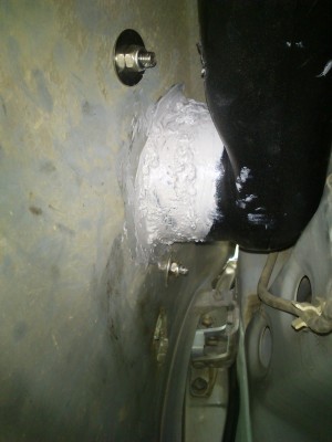

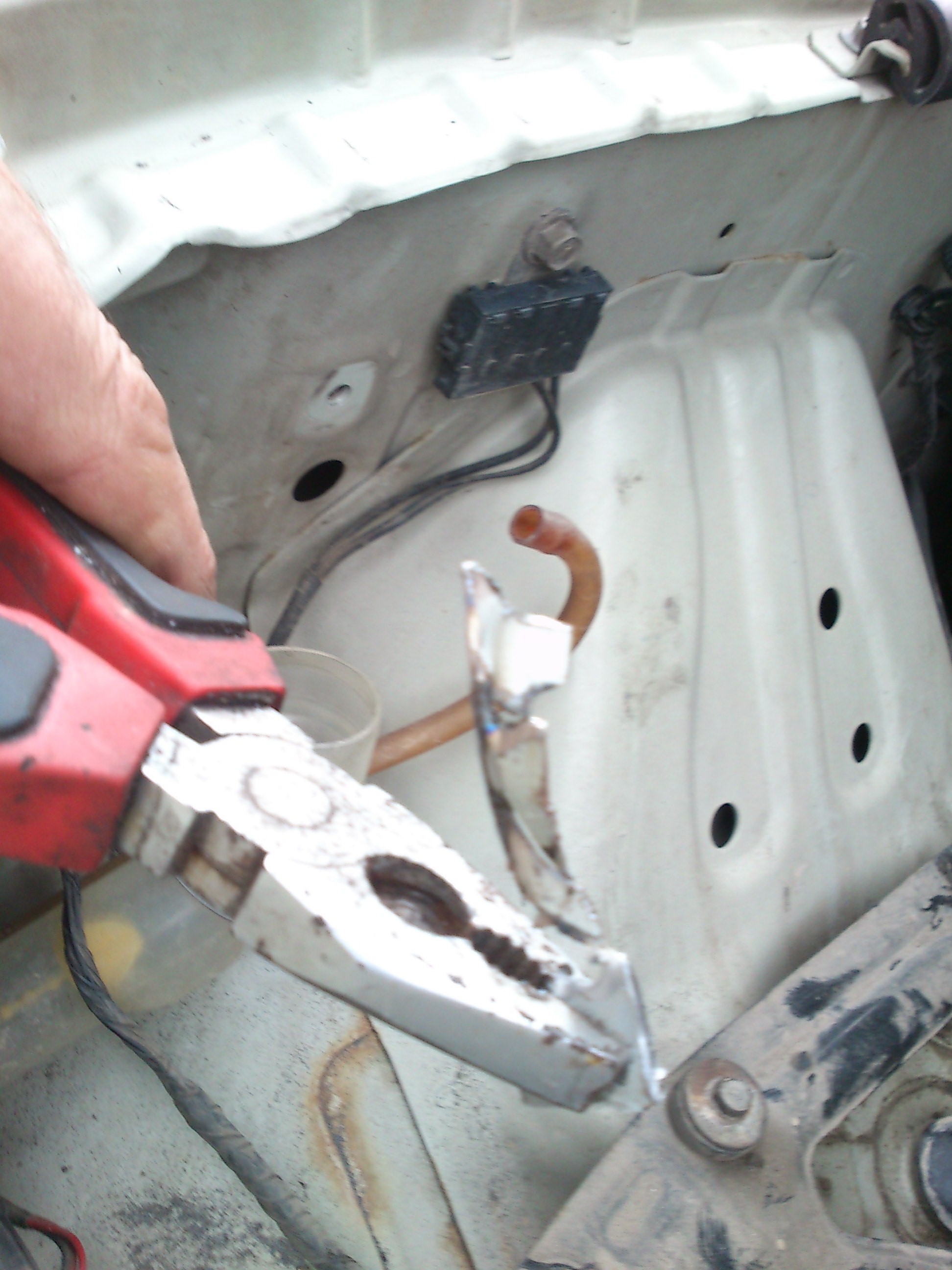

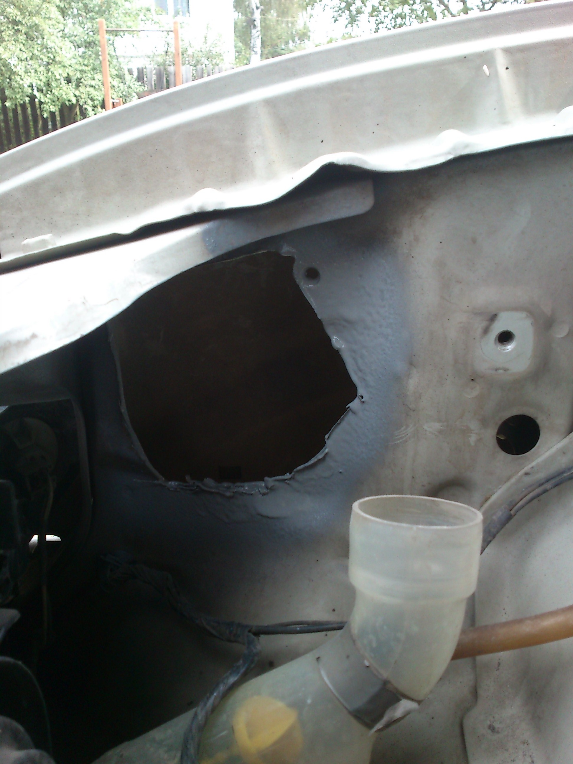

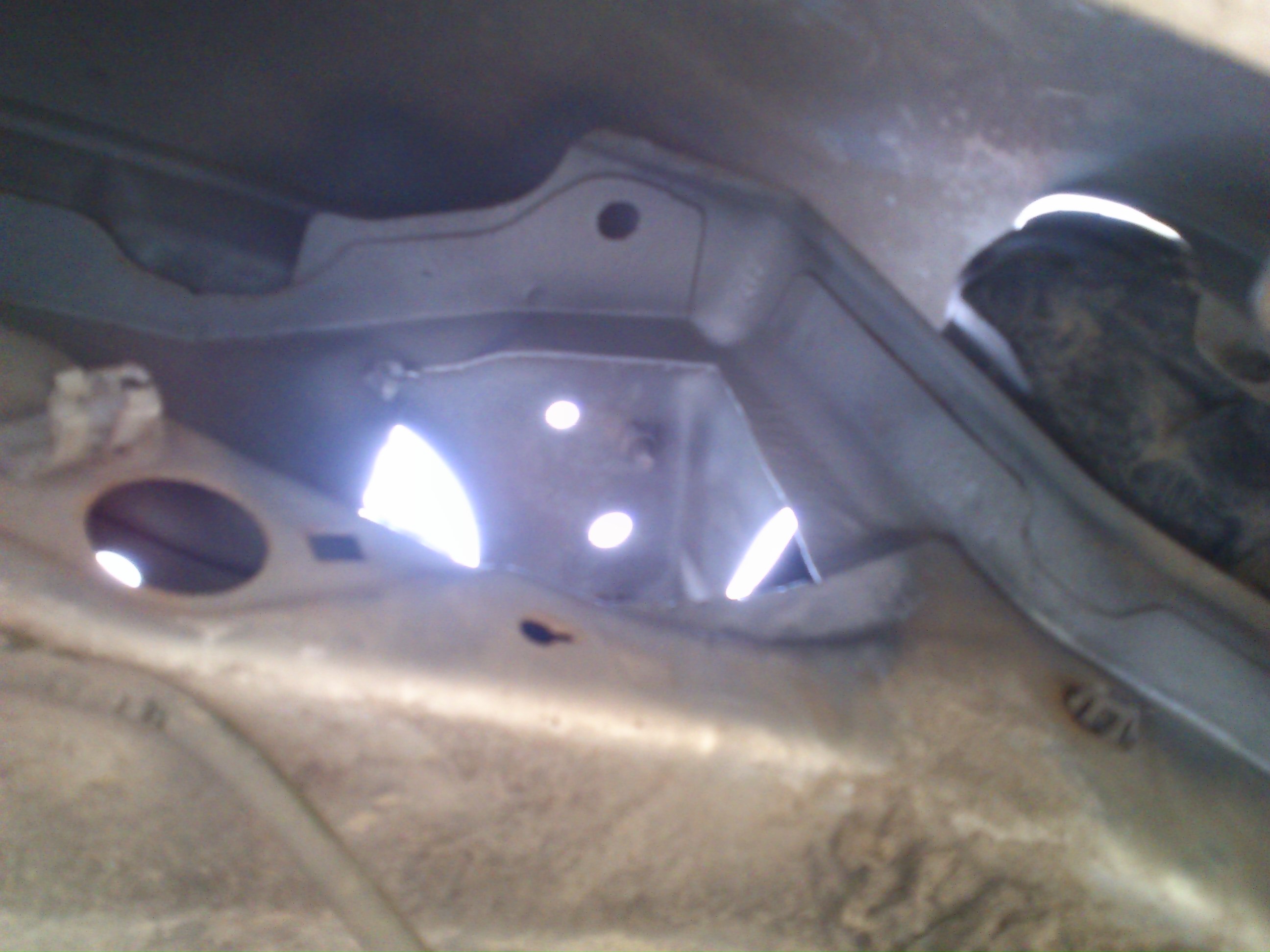

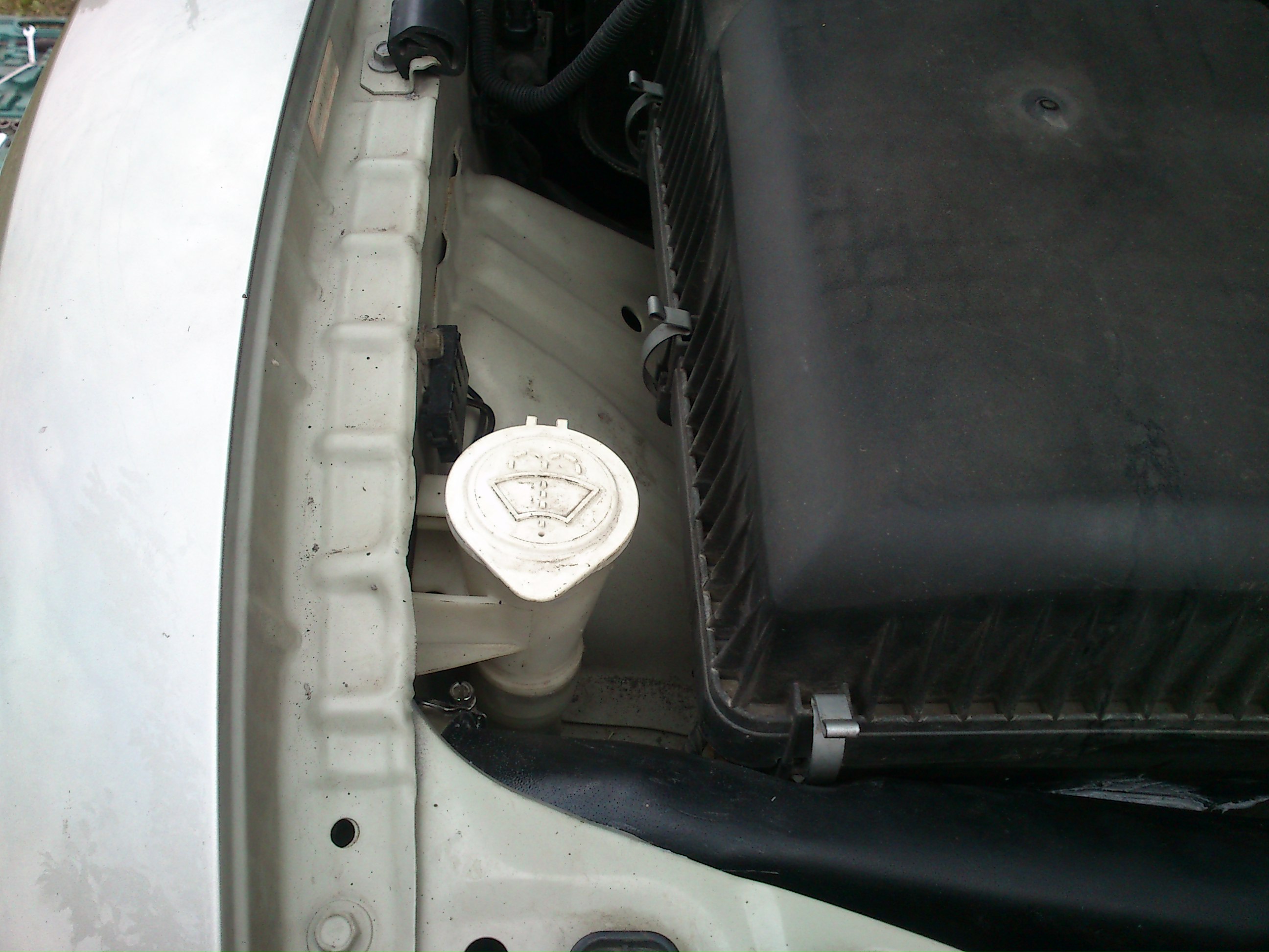

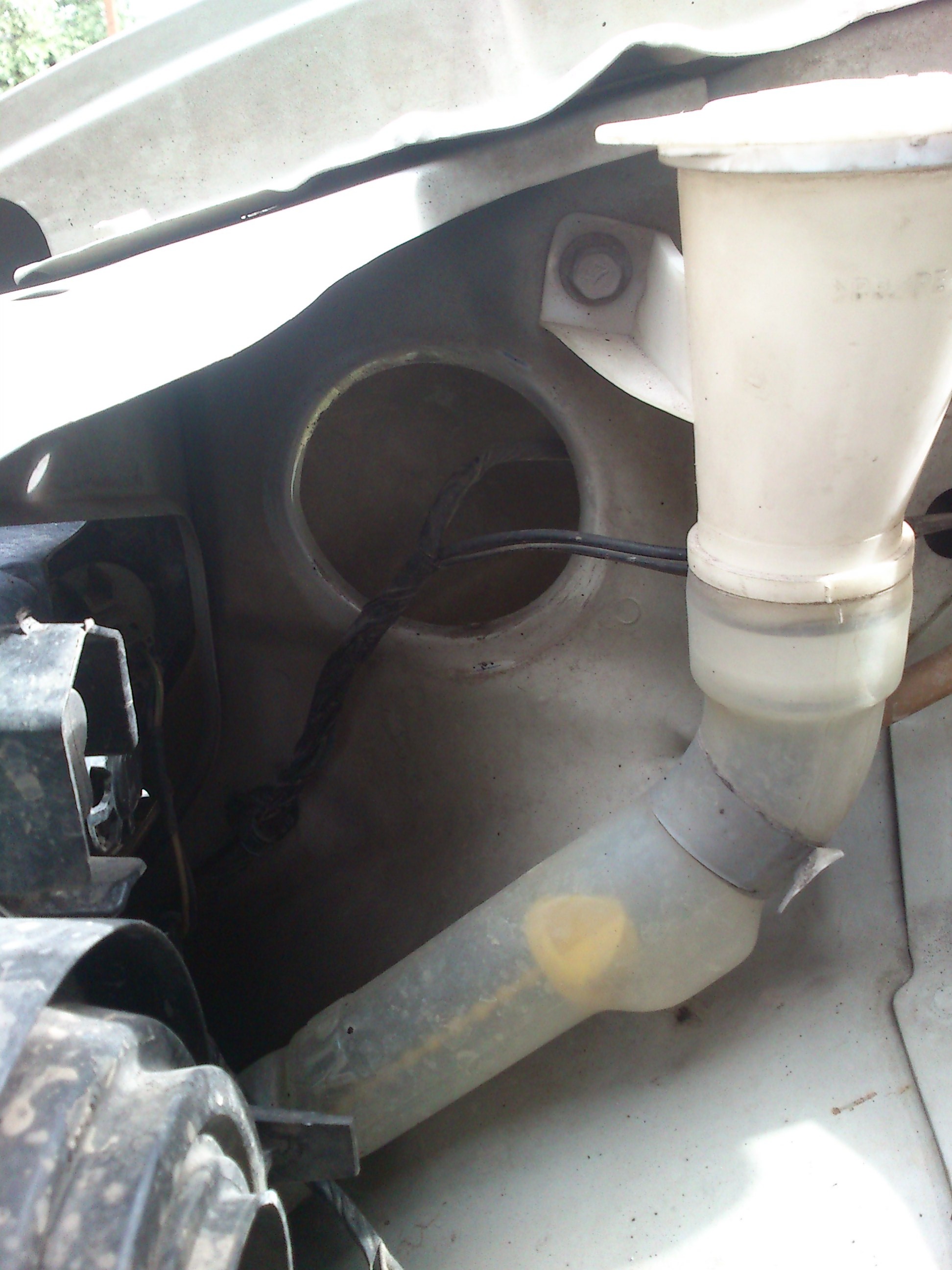

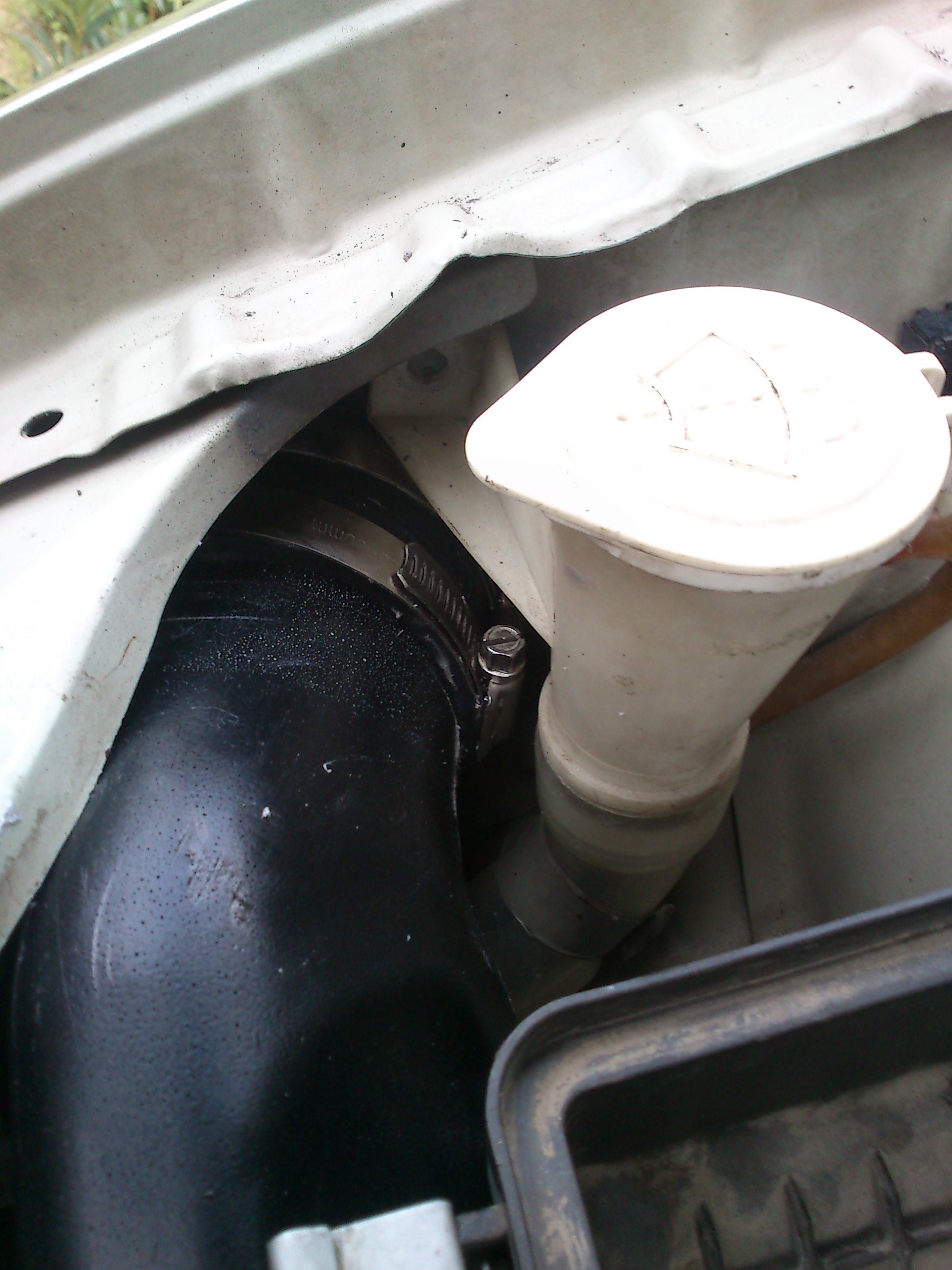

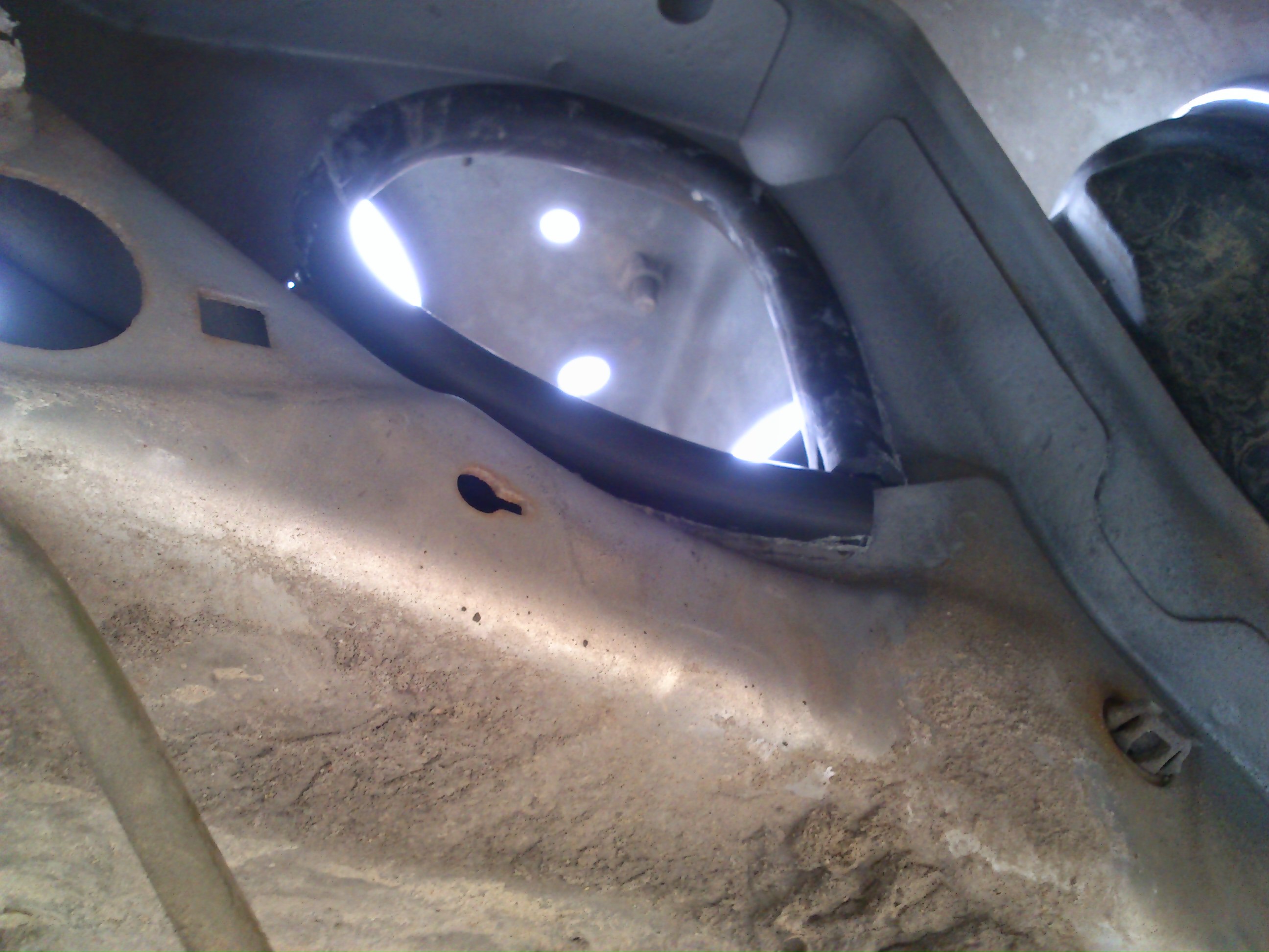

Теперь нужно второе отверстие в подкапотное пространство.Есть большая дыра с резиновой заглушкой через которую проходит лишь управляющий провод той же,многострадальной антенны..
Снять нужно заливную горловину омывалки-мешает!Дыру нужно расширить :*SCRATCH*: Тут кольцевые пилы,по-моему,бесполезны(нет центровочного отверстия),лобзиком тож не подберёшься..В идеале-снять крыло.Но мы ж не ищем лёгких путей-прорежем болгаркой и так :*OK*: Практически наощупь,потихоньку,аккуратно из под крыла-на лоскутки
.Потом плоскогубцами,по кусочку... :*CRAZY*:
Может кто и лучше придумает-я делал так.Это вторая засада-первая была антенна ::-D: Края закрасил,с металлообработкой решил не мудохаться(по минимуму) и обезопасил подходящим шлангом.

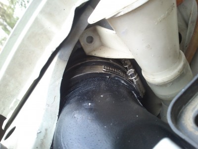

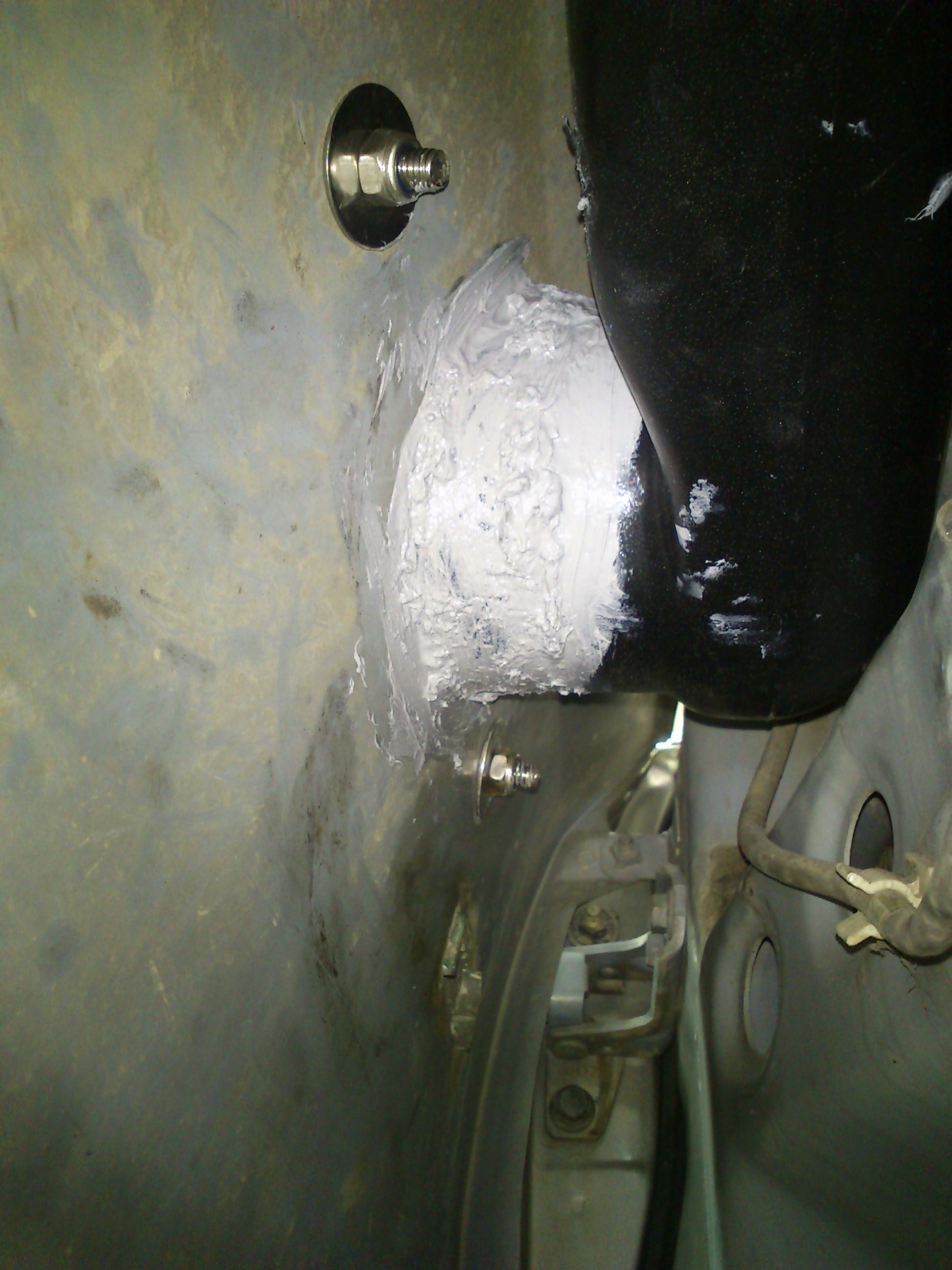

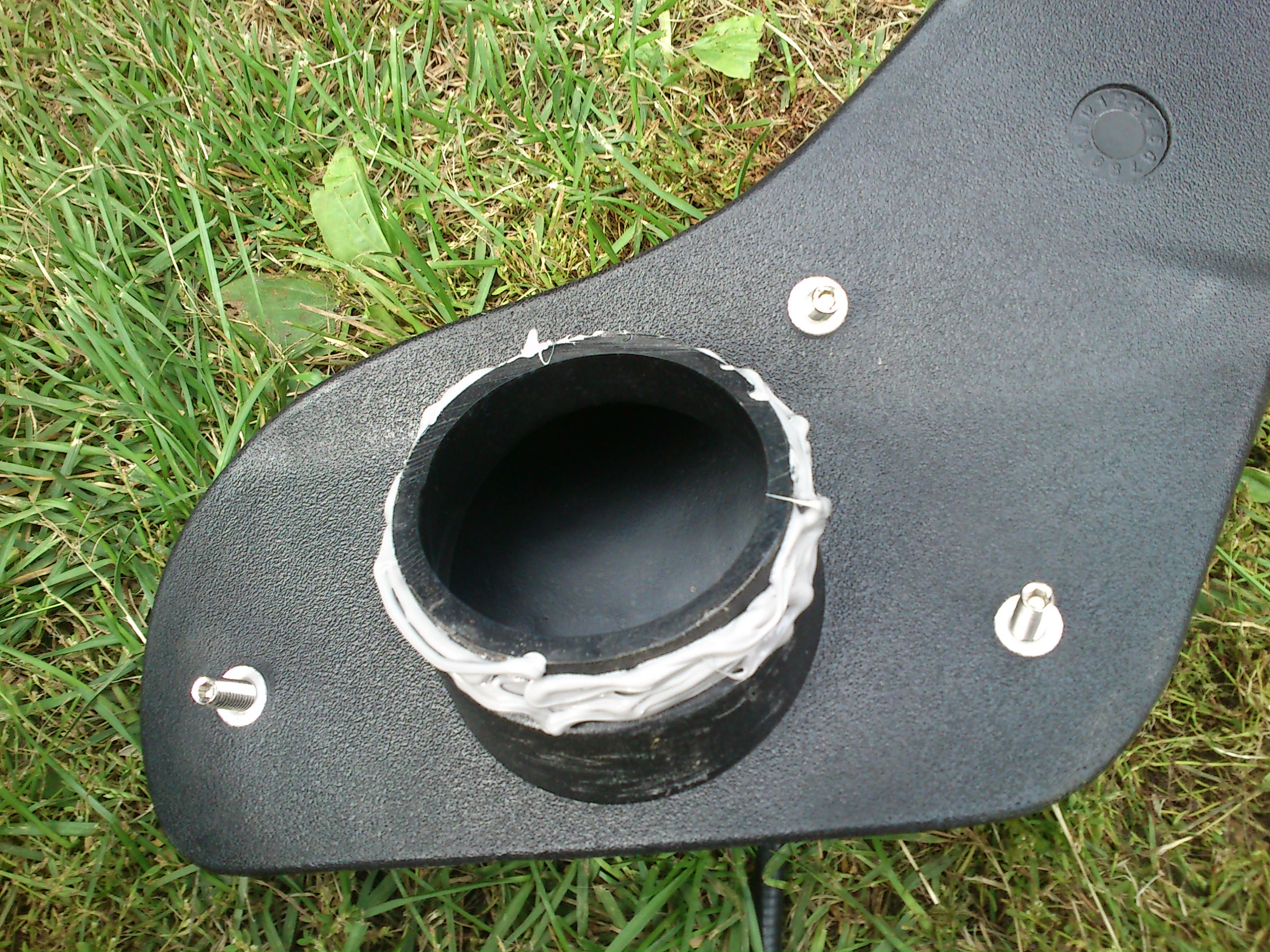

Труба вошла довольно плотно.Сам шноркель и воздуховод в крыле соединял на герметик(там в крыле тесно и труба зажата надёжно).Да там и не подлезешь-а саморез можно вкрутить в соединение тока снизу,но он,по-моему,нах не нужен.Размечаем и крепим шноркель на стойке-это до герметика ::-D: В комплекте на три заклёпки(насадка заклёпочника на"4",отверстия,вроде 5мм)Дырообработка таже+мона внутрь стойки чёнить полезное набрызгать ::-D:

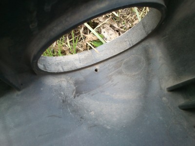

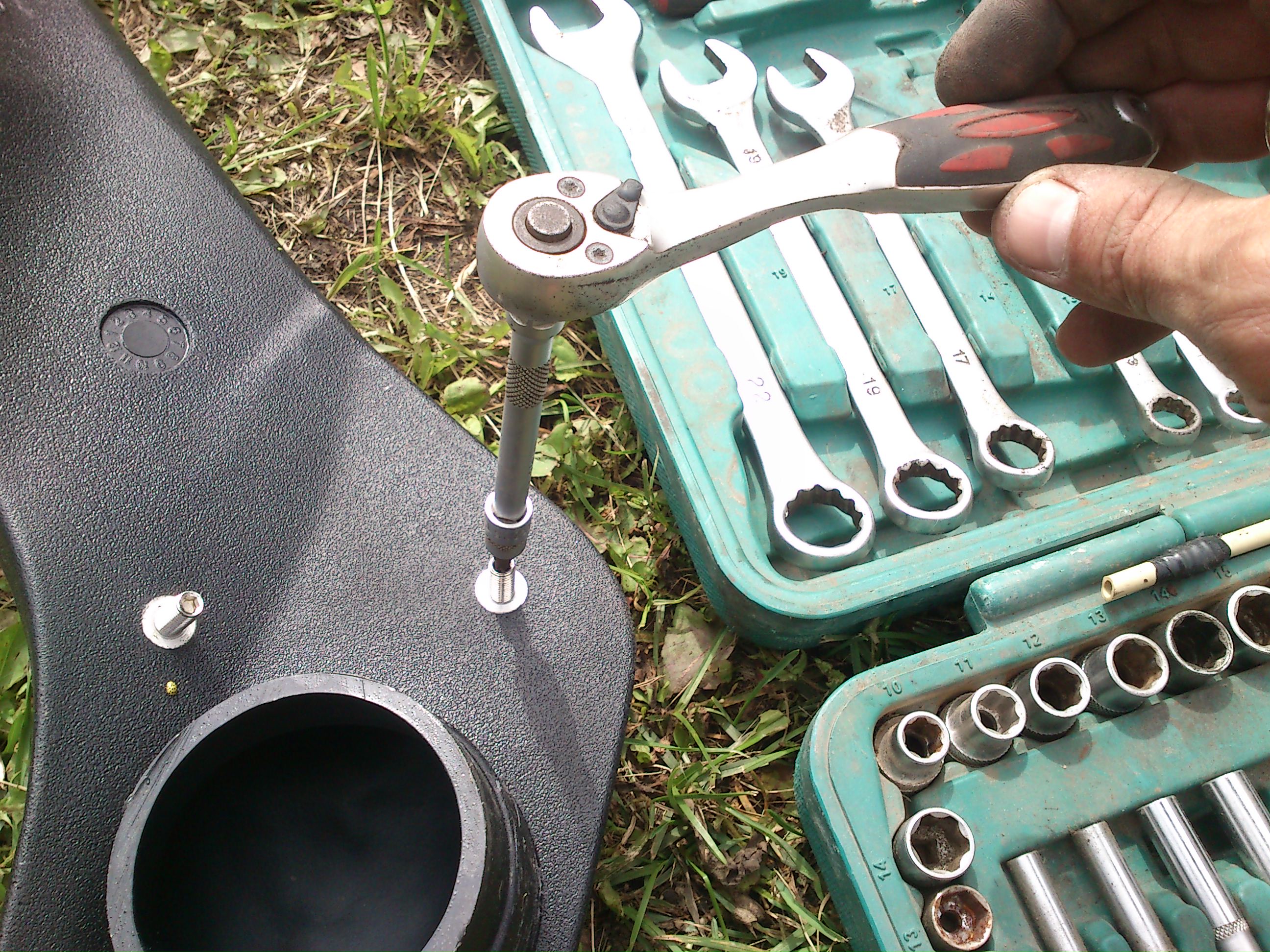

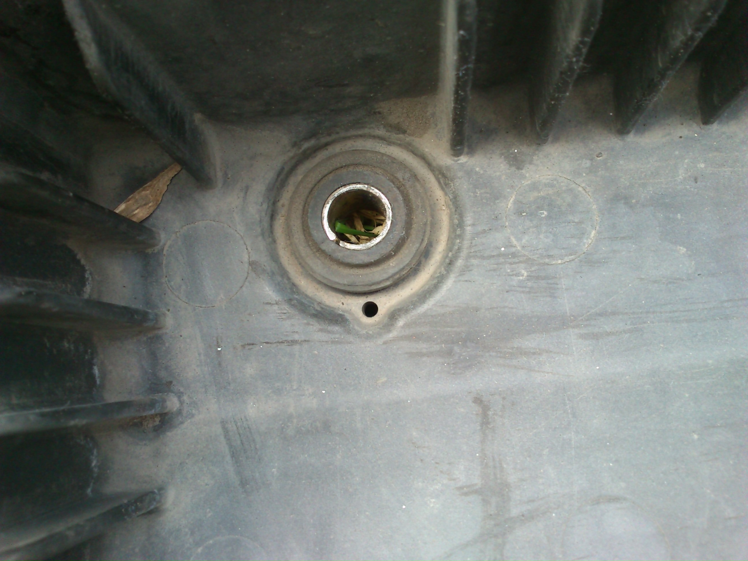

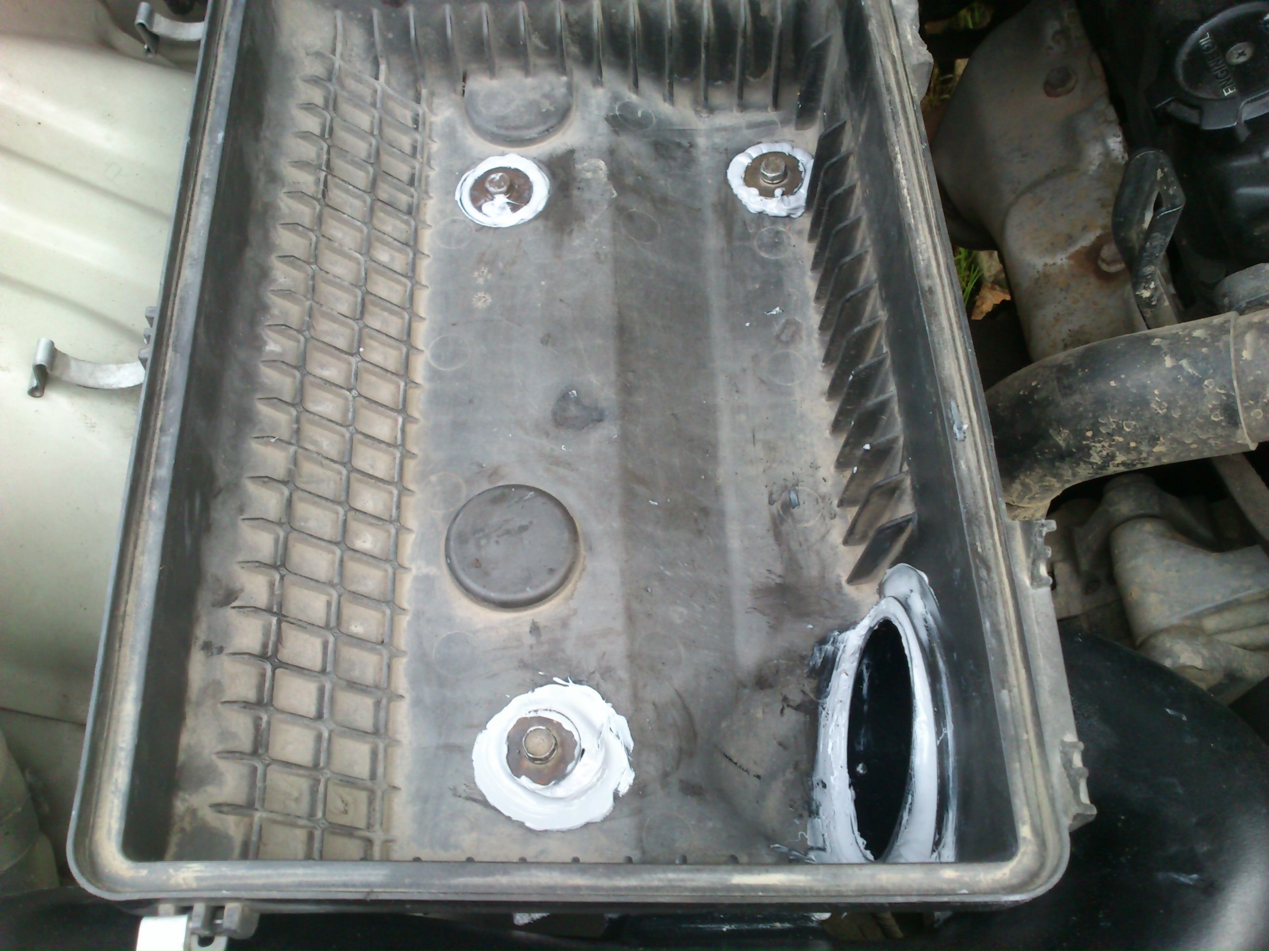

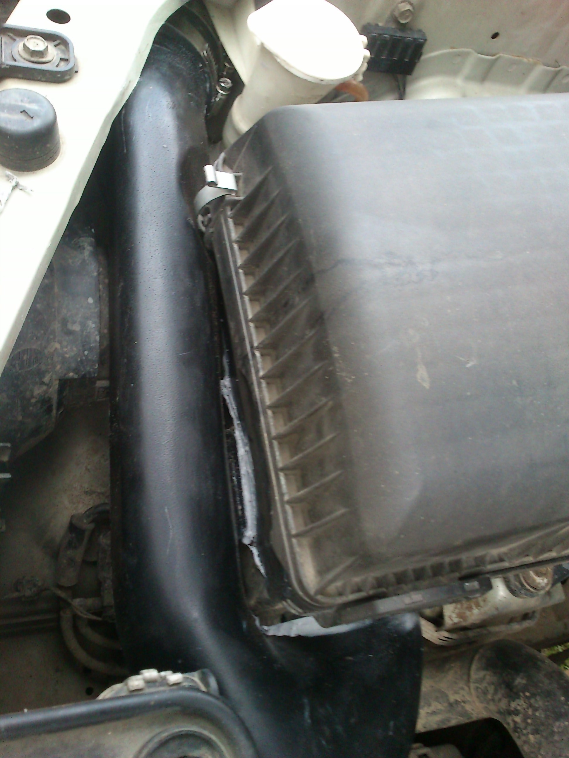

Пора занятся корпусом фильтра.
Там два сливных отверстия
-загерметизировал-

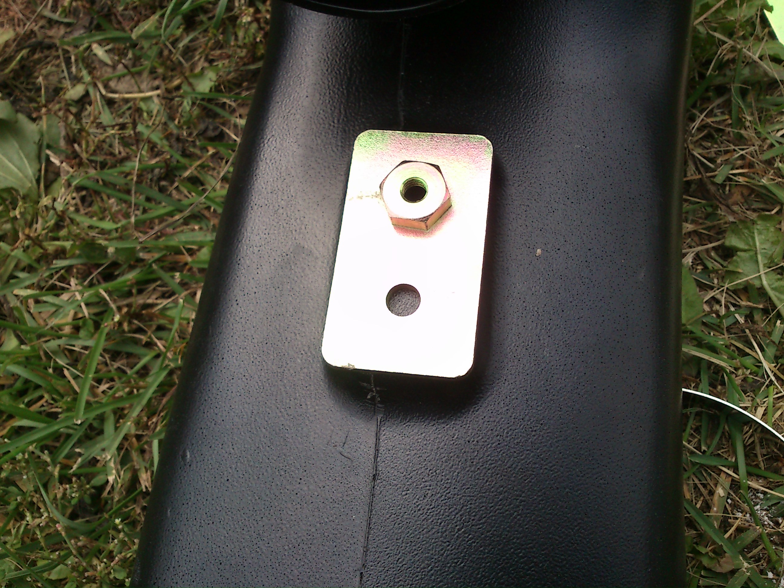

причём в то,где вставляется воздуховод,замечательно вкручивается стопорный саморез(не из комплекта)

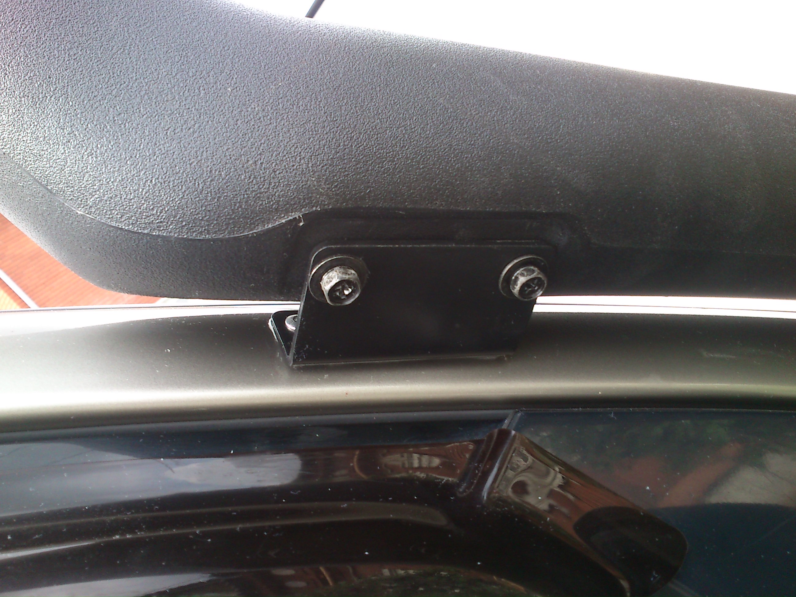

.Тут я почти приладил маленькую пластину из комплекта,но понял,что не то..Засада третья:резиновая соединительная муфта-её нужно обезжирить,часть труб на соединении зашкурить-скользкие,шописец!!! :]:-O: Хомут зажимаешь-соскальзывают.Герметик действует как смазка,так что лучше не надо-лучте тогда резиновый клей...Засада четвёртая:кастрюля фильтра не хочет становиться на место ::-(: Внутреннее отверстие в крыле прям просится вперёд-но куда? :*DONT_KNOW*: Щас до меня дошло,что может пластины нужны для смещения крепежа корпуса фильтра?А тогда я просто натянул кое как и всё встало на свои места..Ещё раз проверил герметик и приступил к сборке.Горловина стала тока на один болт-второй не пошёл..Сливную приблуду в корпус фильтра,пока не подобрал-смотрю чё поминиатюрней-но это уже мелочи :8-): Щель снаружи заделал чёрным герметиком-фото,еси чё-завтра.Остальные фото в следующем сообщении-сюды не влазют :*DONT_KNOW*: Вроде ничего не забыл,может кому поможет! :*BYE*:
М-3,OME +2",БФ гудрич КМ2 305/70/16,шноркель,беркут R-20,СТБ и СТД от Kenyk,
Стократ 7т).....Продан.
GW Вингл5,пикап.
Stells Fantom 220,лесной мопед)
ЗиЛ131,кунг,лебедка,6х6,лесной везделаз)
Скиф
Сообщения: 1051
Зарегистрирован: 16 дек 2011, 19:08
Двигатель:: 6G74, G4FC
Мой автомобиль(и):: Mitsubishi Montero3 2001,Kia Cerato Forte 2012
Откуда: М.О., Электроугли
Откуда: Московская область
Благодарил (а): 24 раза
Поблагодарили: 28 раз
Re: Шноркель на П-3-установка?
Сообщение Скиф »

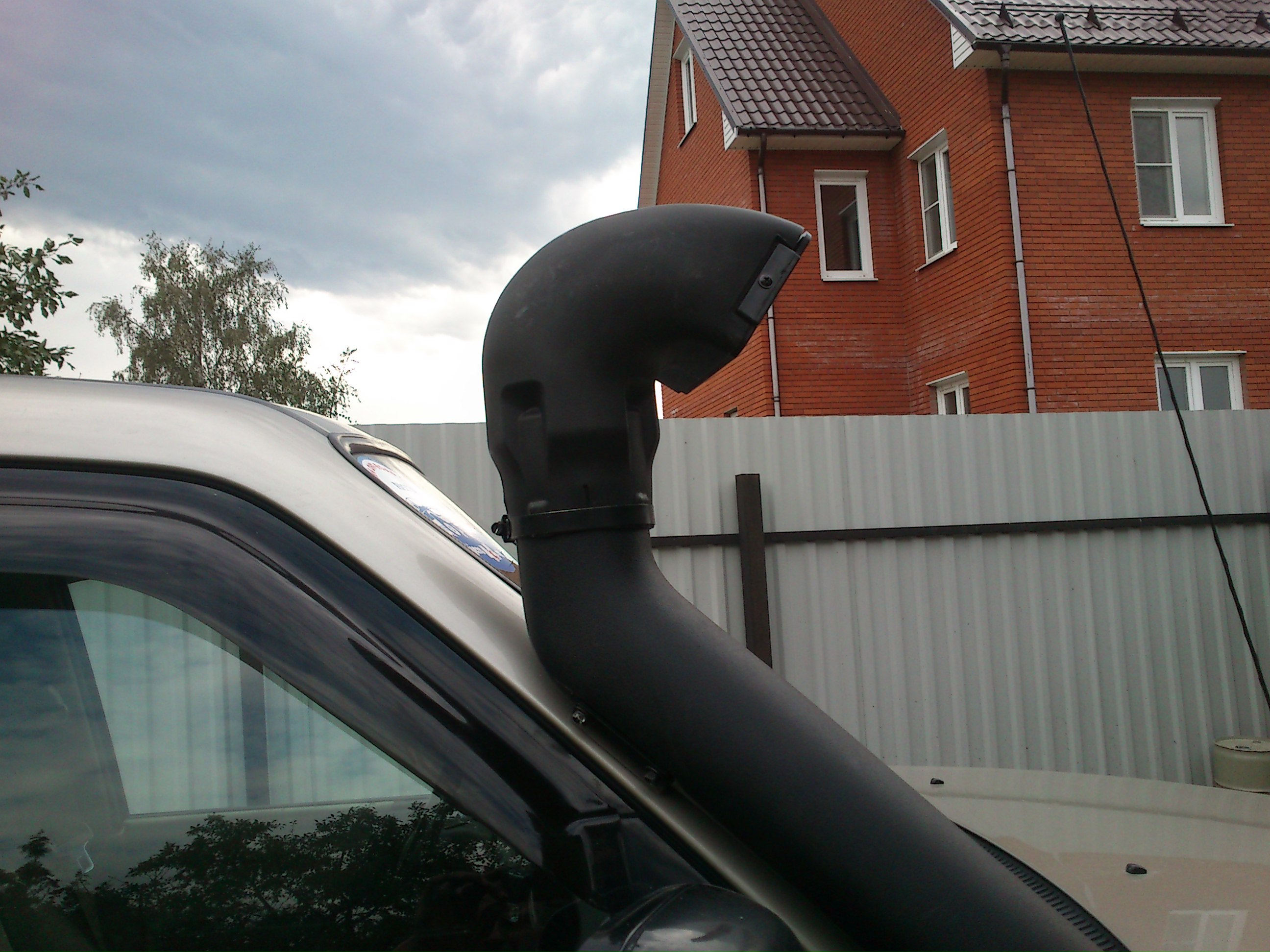

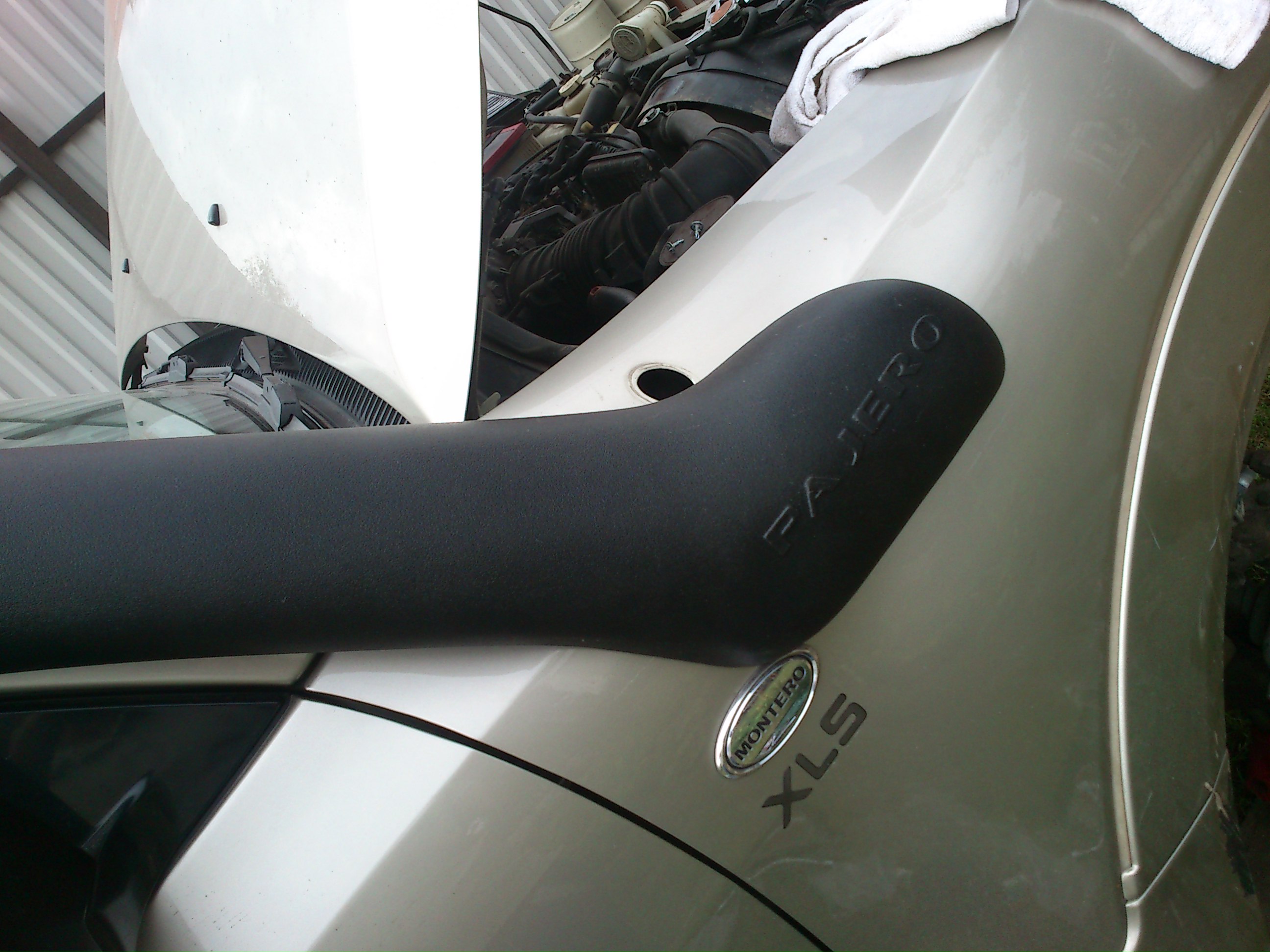

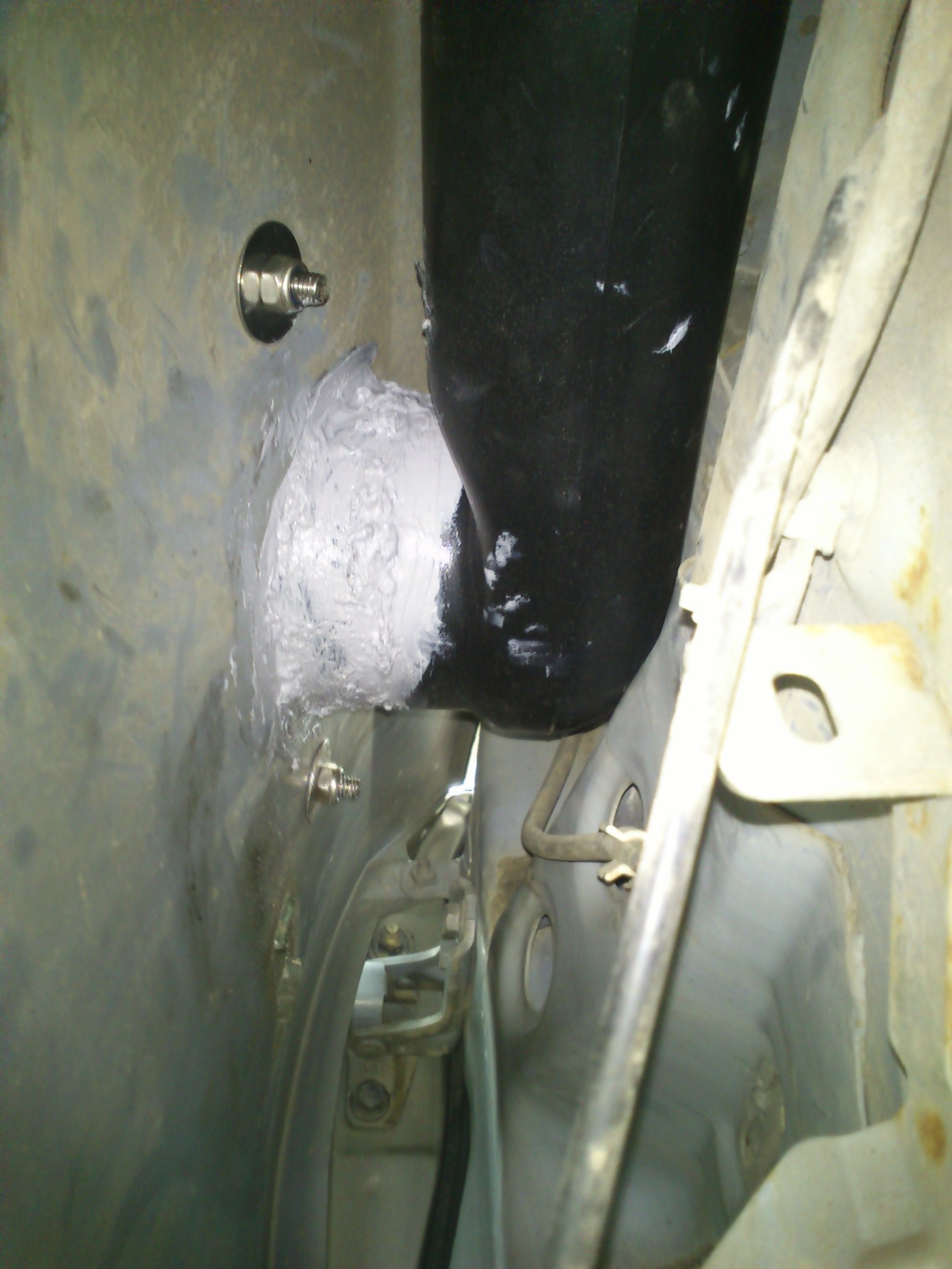

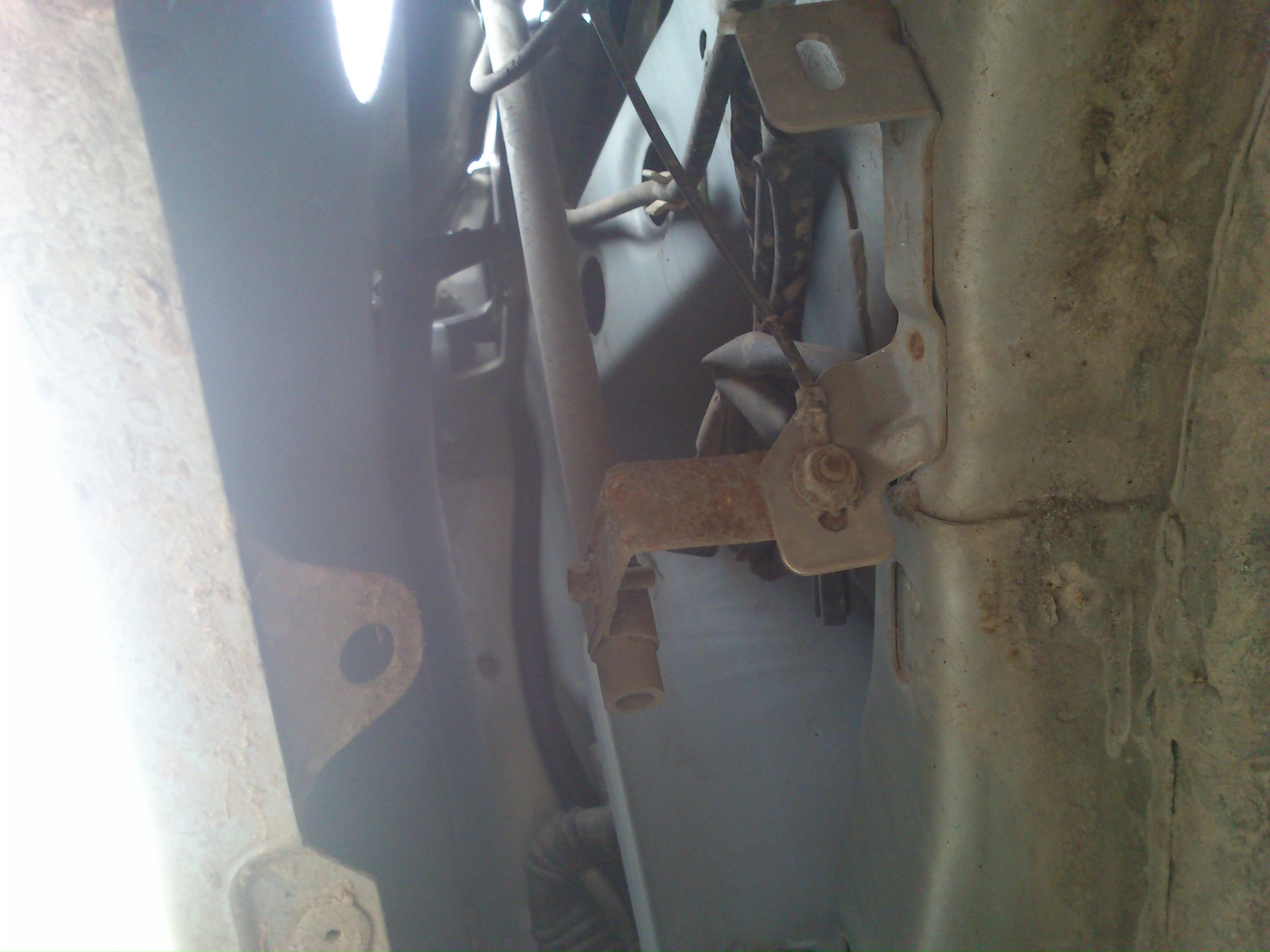

Последняя фотка,зараза,продублировалась и не хочет удаляться :nezl6: Вот остальные фотки,а подпишу я их,если можно :*PARDON*: ,как нить в самое ближайшее время,но позже-поспать таки тоже надо :*BYE*:
Подписал :*YES*:

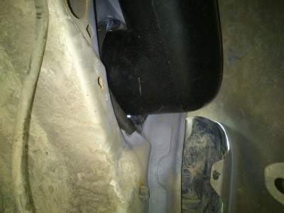

Второй болт не встаёт на место

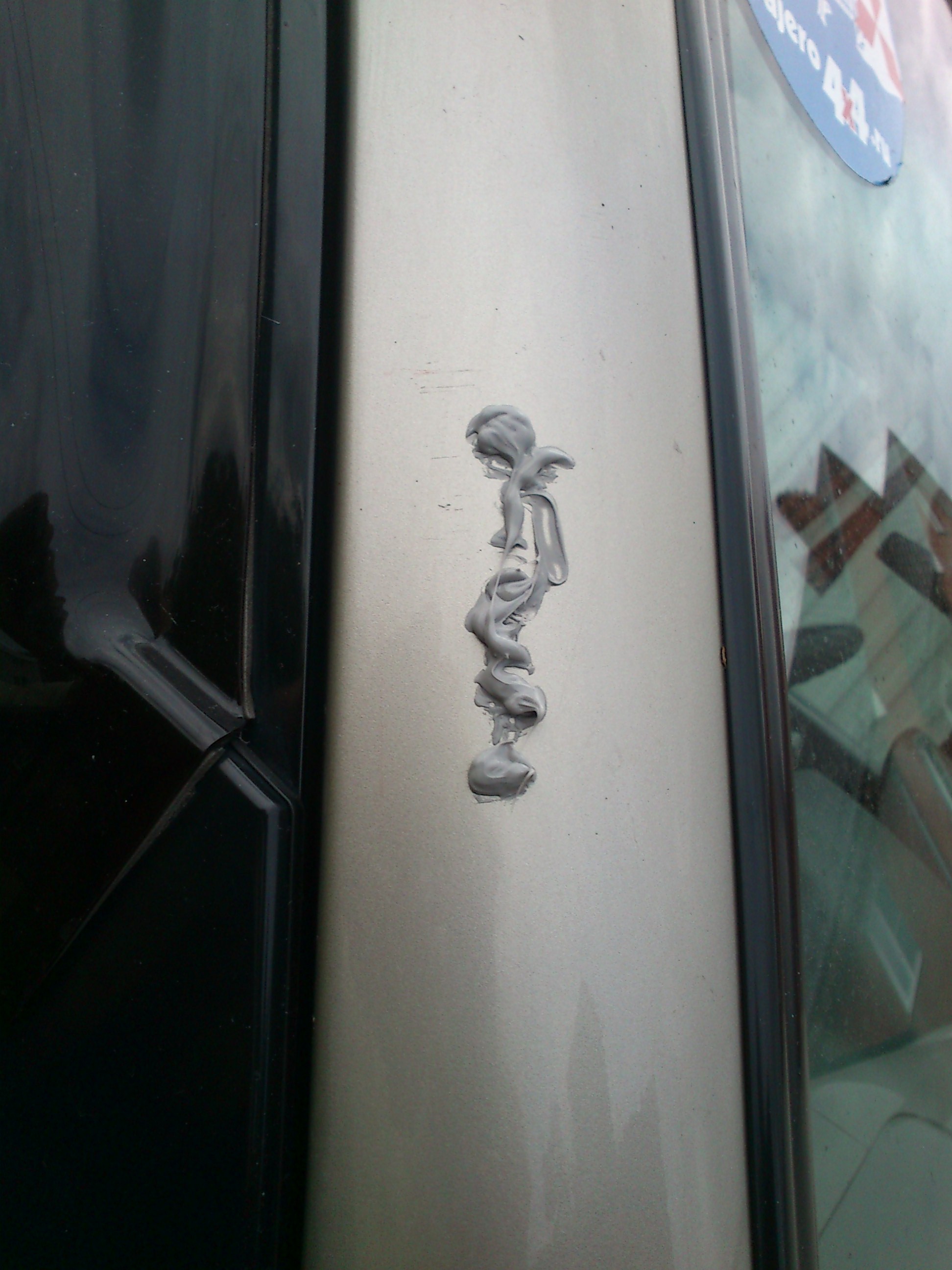

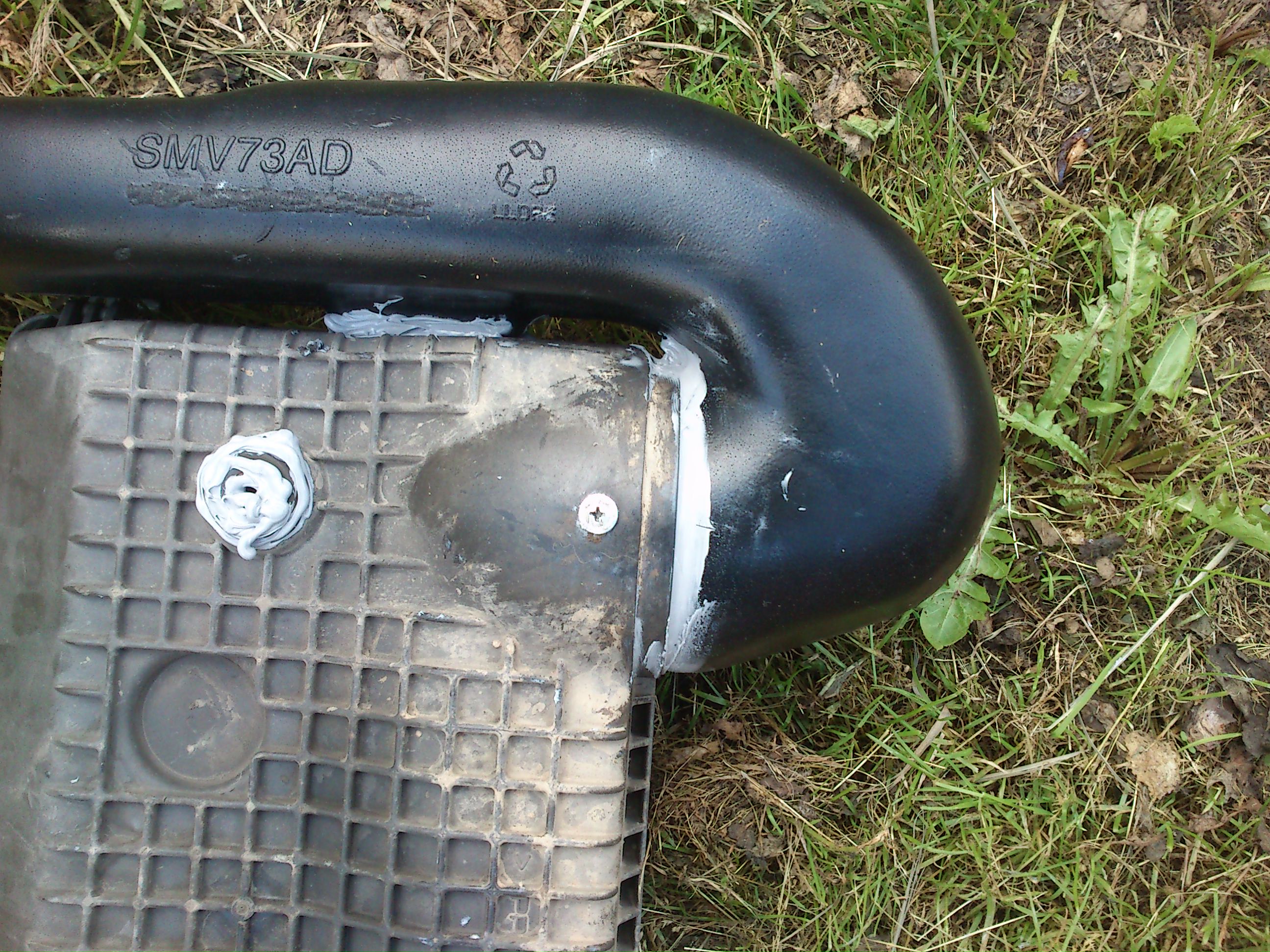

Герметизация корпуса
Скользкое соединение

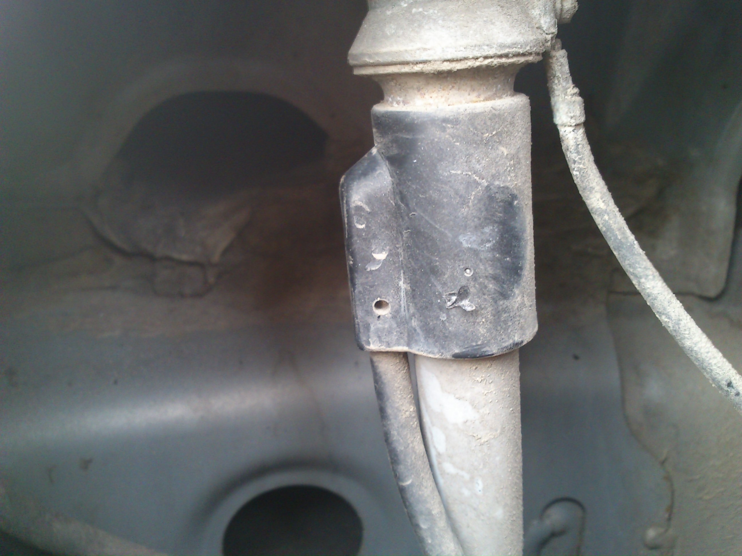

Вход скрытой трубы в подкапотное пространство
Первое соединение-внешняя часть+скрытая труба
Так и встало..
Так и встало..
Как встало..
Как встало..
Нахлобучка
Нахлобучка

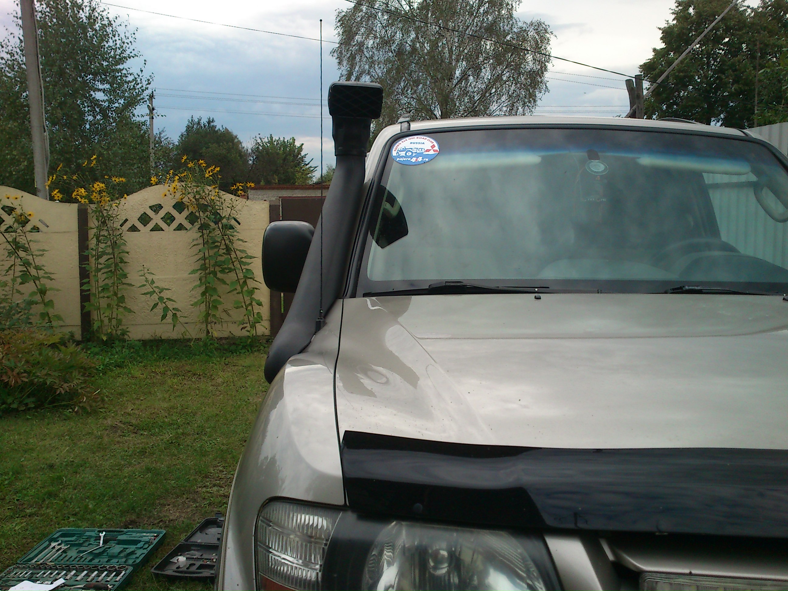

Вид спереди
Вид спереди
Снова общий
Снова общий
Общий вид+паджероводное животное

гуд, а вот вопрос, то как ты ставил но у тебя бензинка, а не будет ли перетираний изза вибрации дизеля например как у меня?
Сначала мне показалось, что я слышу сигнал детектора на поясе. Сквозь сон тихий писк будильника воспринимался мозгом как знакомый сигнал тревоги.
Скиф
Сообщения: 1051
Сообщение Скиф »
hiryrg писал(а):гуд, а вот вопрос, то как ты ставил но у тебя бензинка, а не будет ли перетираний изза вибрации дизеля например как у меня?
Сделай отверстие внутреннее побольше,да и края если помудохаться,можно развальцевать :*YES*:Кстати,обрати внимание-замена лампочки становится проблемой ::-D: -тока со снятием фары...

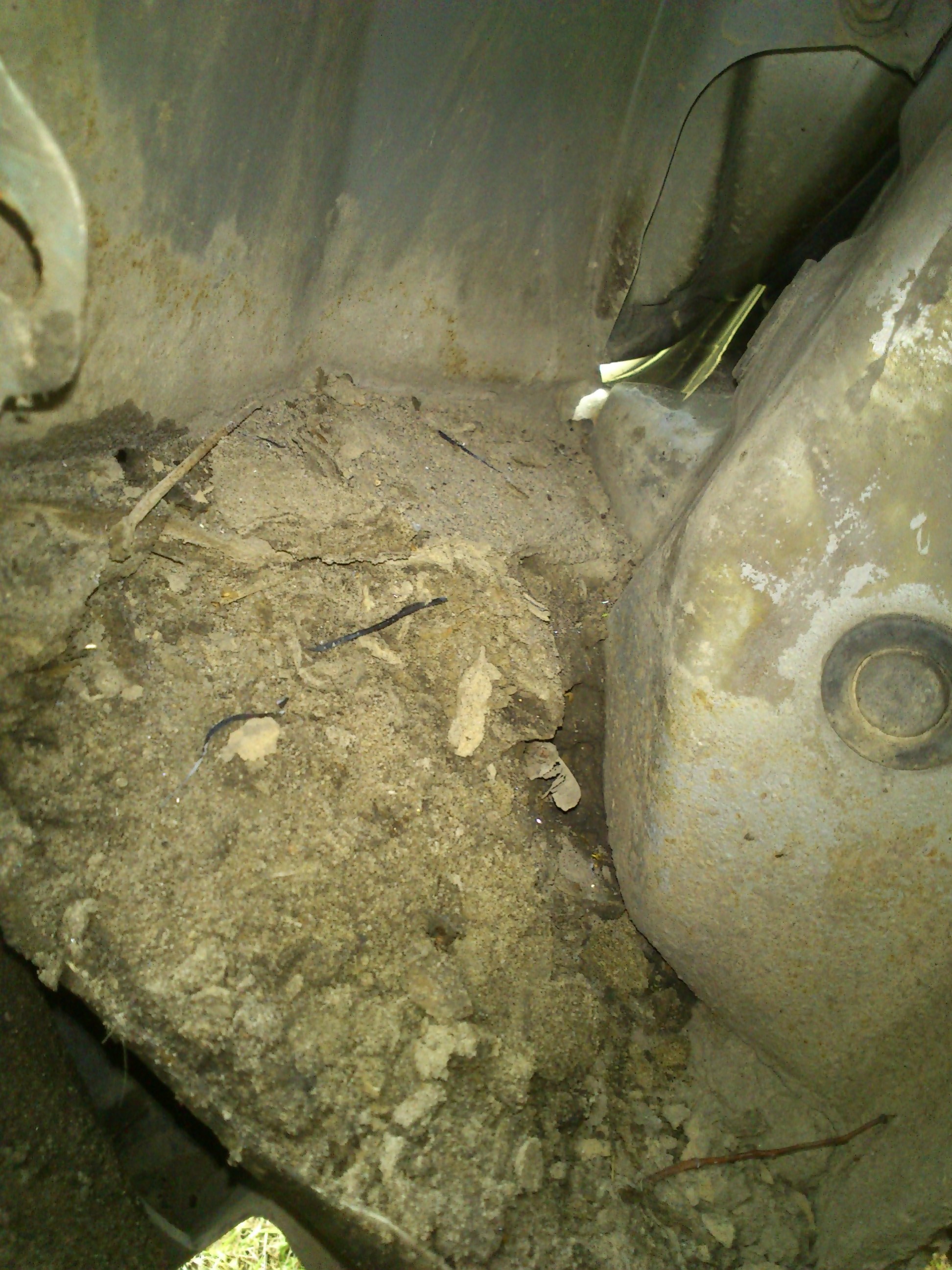

Последние дни,с проливными дождями и проездами на скорости по глубоким лужам(крышу накрывало)показали,что содранная китайцами у сафаря конструкция верхушки шноркеля-очень удачная.В корпусе фильтра сухо,сам фильтр чистый и сухой:-DВодостоки работают-возможно дренаж и не нужен.

Дикий Мужчина писал(а):Я вот тоже приобрел в начале следующей неделе придет и буду ипаться.. А вот куда данные жележзячки ставяться? Афтор подскажи плиз.
По ходу пива выпью не одну бочку пока поставлю..
Я ж их так и не использовал:-DПодозреваю,что пластинами можно сместить корпус фильтра,который без них трудно посадить на место.Это уже задним умом:-DА кругляш-х.з!
П.С:Пиво лучше потом;-)

Дикий Мужчина писал(а):И как так аккуратно болгаркой,какой нибудь стоматологической наверное? А фрезу данного диаметра в дрель не пробовали поискать? Как то жалко болгаркой ее....
Не,просто 125-й круг и опыт ::-D: Фрезу конечно можно купить,просто мне попался только набор за 1700-но жаба,она ж такая сцуко-душит ::-D: Поищите по размеру-они есть!

Дикий Мужчина писал(а):Скиф,еще вопрос. Какой размер резины у вас стоит на фото 285/75/16? Поднимали ли кузов и как,проставки?
Размерчик угадали :*YES*: На этих фото уже на подвеске ОМЕ+5,но поставил я их ещё до лифта-гляньте ФАК по колёсам П/М-3 ::-X:
