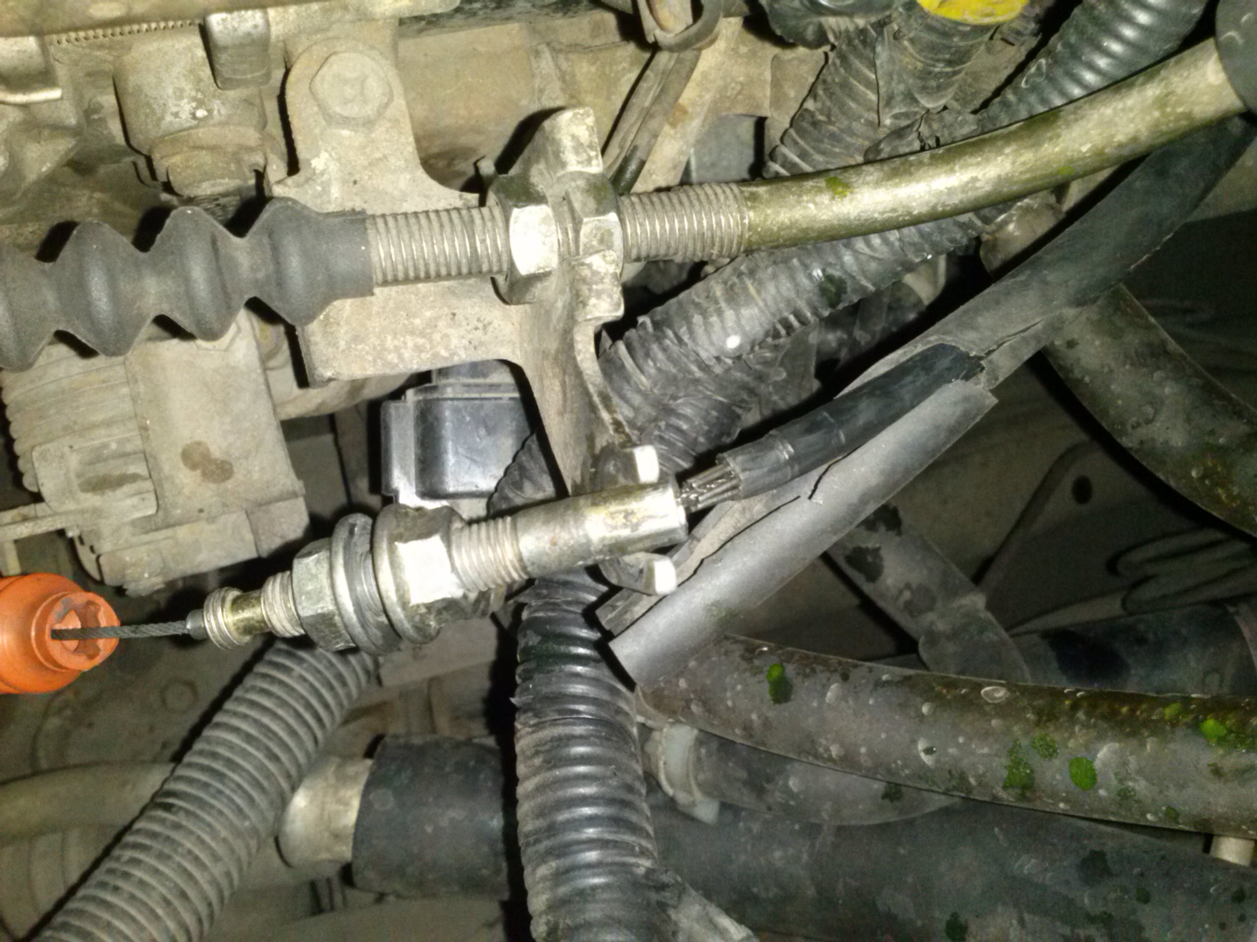

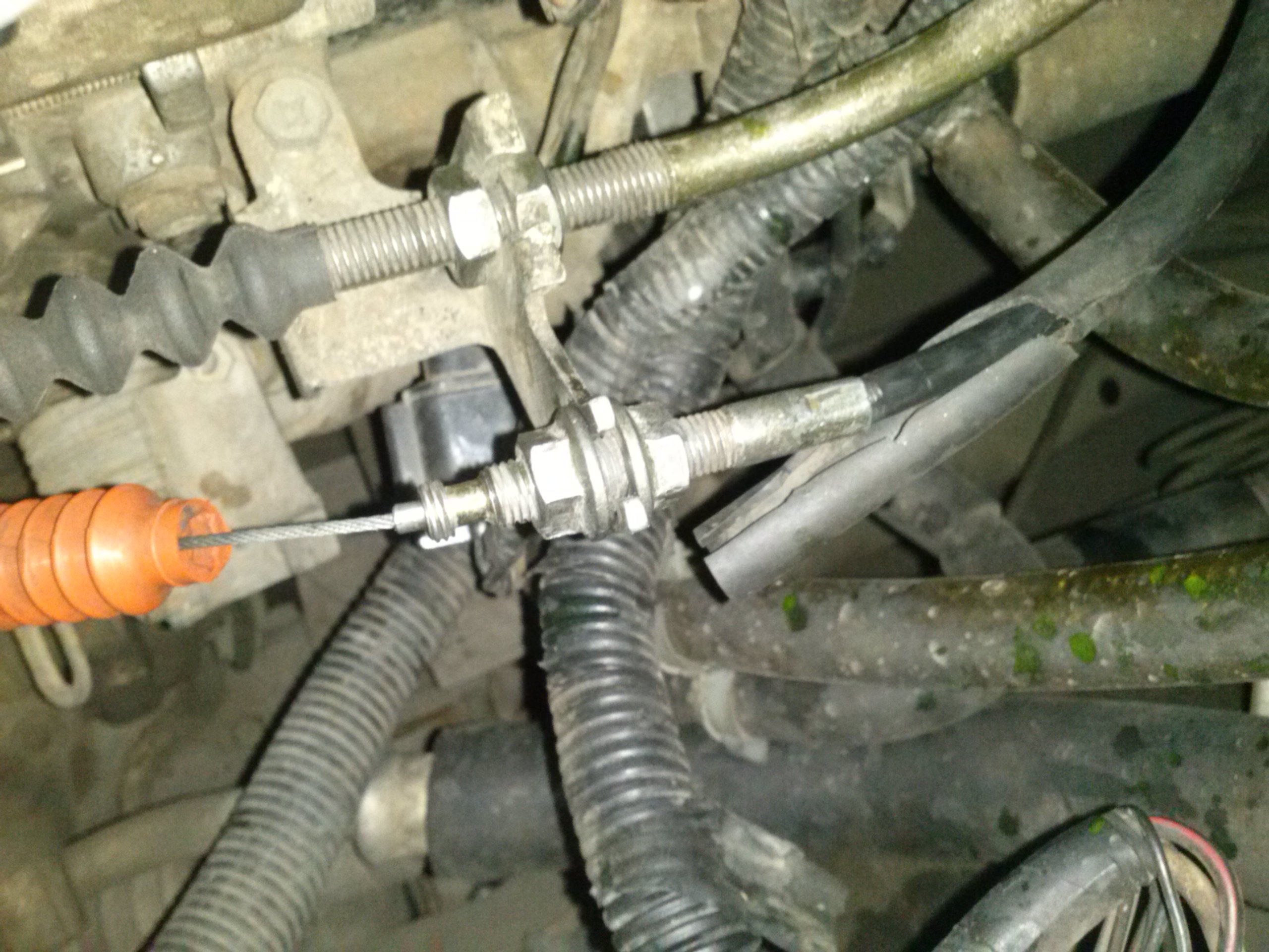

emelyanov, тросик акпп на впускном коллекторе. Идёт на узел дросселя сверху, а снизу идёт тросик от педали хаза.

АнтонИО, без тросса можно ездить только в спокойном стиле, т.к. кикдаун не работает. Про тпс - канечно влияет, т.к. эбу акпп на него смотрит. Если он у вас не регулируется - то его менять. Инфа про тпс есть в мануале, скачайте, не поленитесь. Глава по акпп №23. Ваш трос под замену.
ЗЫ: Тел в личку кину, номер троса гляну чуть позже.

карбон, проверяйте тросик. Он на многих авто уже того, оплётка из гильзы вылезает если рукой потянуть.
