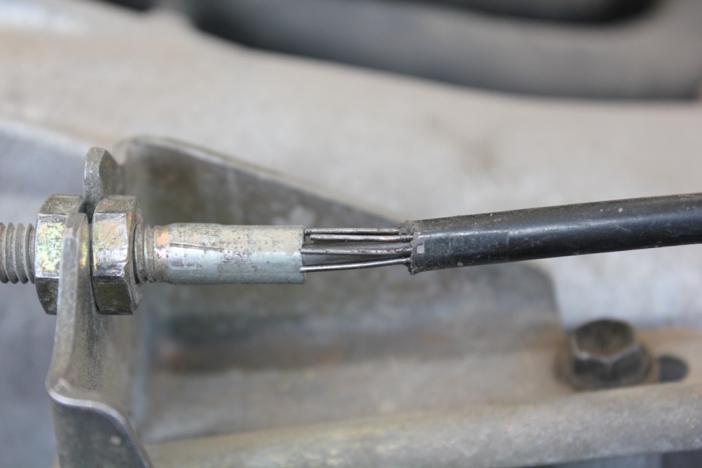

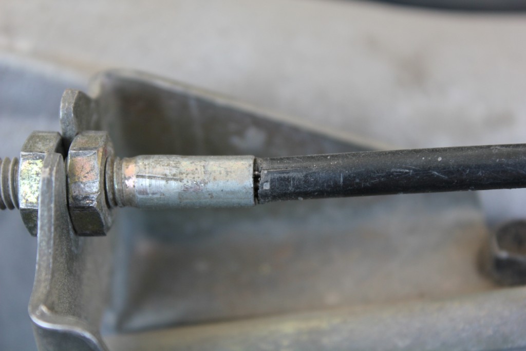

ZILLA. я тут обнаружил , что у меня наконечник на тросе (тот что с гайками) снимается и виднеются стальная проволока (каркас оплетки). я так понимаю как раз это удлинение тороса............... Вопрос: что сделать? аккуратненько укротить оплетку (опять же на сколько)

Александр060, вашему тросу хана. В идеале поменять на новый от галлопера бензинки, подходит 100%, уже проверял не раз. Или же, на вашем тросе немного срезать пластик оплётки, чтобы она в гильзу заходила плотно и фиксировать её там клеем, но это не надолго. С укорачиванием нужно осторожно. На сколько торчат стальные проволоки?

сегодня зафотал. фото №1- так трос стоит в обычное время фото №2-так тос вытаскивается без проблем.

Re: Помагаю АКПП переключать скоростя
Александр060, ежа голой опой не напугаешь.
У вас оплётка от нагрева двигла ссохлась сверху. Как исправить - обрезаете проволочки на 5-6 мм (под корень не нужно, вредно), немного ножичком срезаете пластика с оплётки так, чтобы она начала туго заходить в гильзу, гильзу поджимаете плоскогубцами, и всё это чем нить склейте. Изолента - не долговечно, мрёт от температуры. С клеем главное не перестараться, чтобы не склеить трос с оплёткой.
ZILLA. Спасибо! сегодня сделаю.
