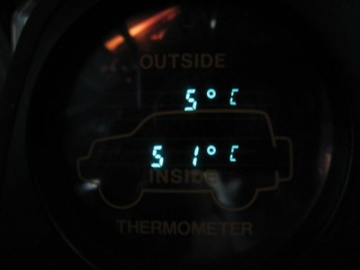

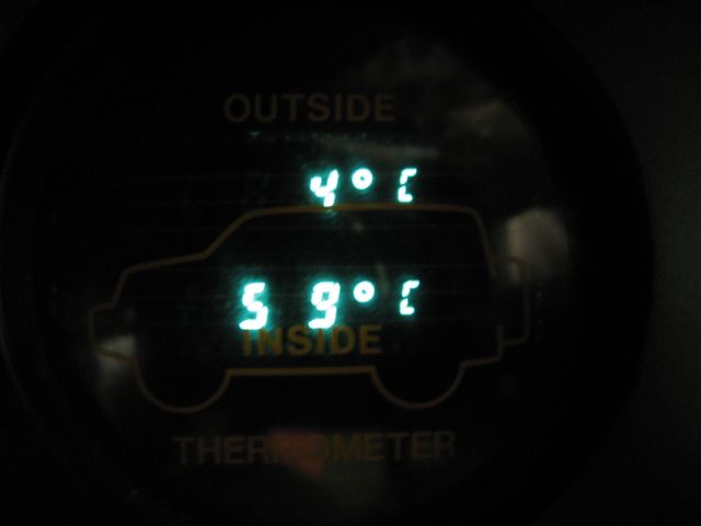

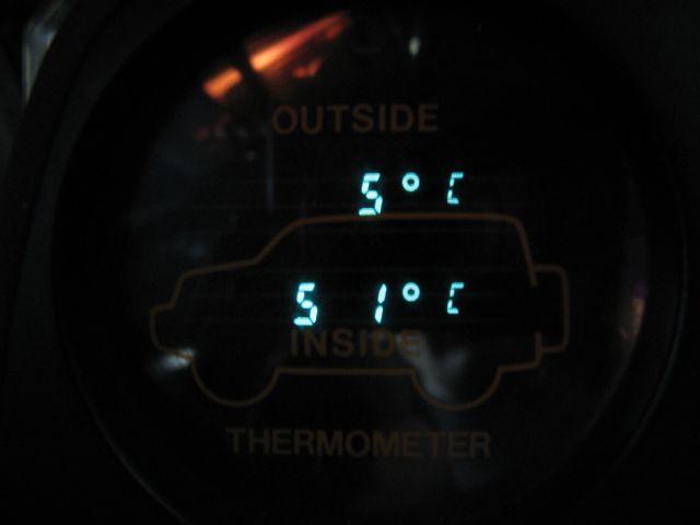

Только с цифрами, пожалуйста. Пока не сделал, замерь температуру на выходе печки при полностью прогретом двигателе при разных скоростях вентилятора, забор воздуха сделай с улицы и запомни температуру на улице. Если лень покупать градусник, засунь в воздуховод датчик температуры салона, очень просто, удобно и наглядно, длины штатного провода хватит с запасом.
