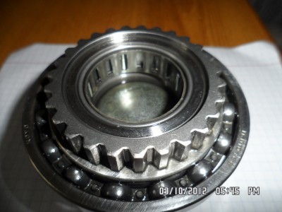

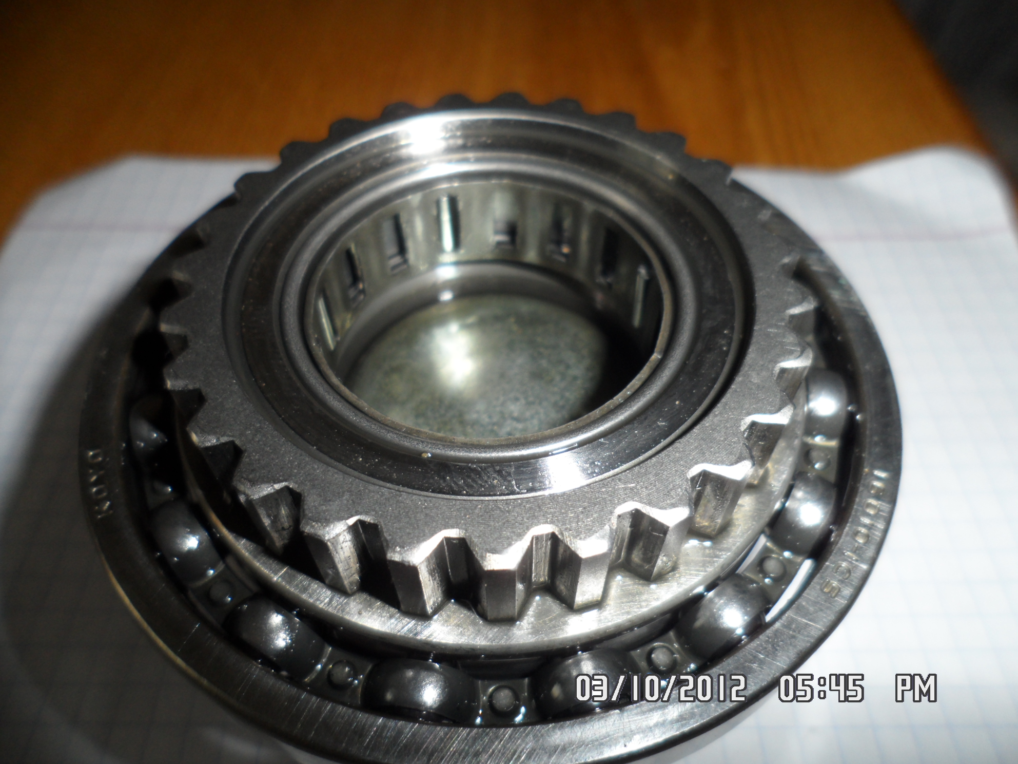

Ну а что по поводу игольчатого в муфте подключения?

Re: Люфт приводных валов
Я что-то не понял, а иголки-то из него куда делись? Без иголок конечно ставить нельзя. Если уж шибко прижимает с ездой, как ты пишешь, и иголки не потерялись, дык прилепи их назад на литол, собери да покатайся пока новый купишь.Антон2010 писал(а):Ну а что по поводу игольчатого в муфте подключения?

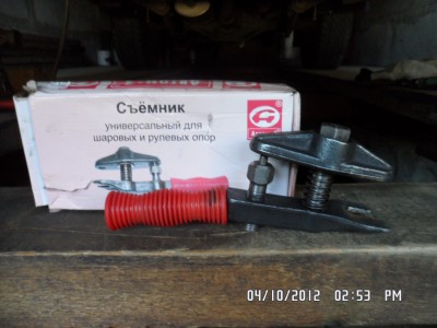

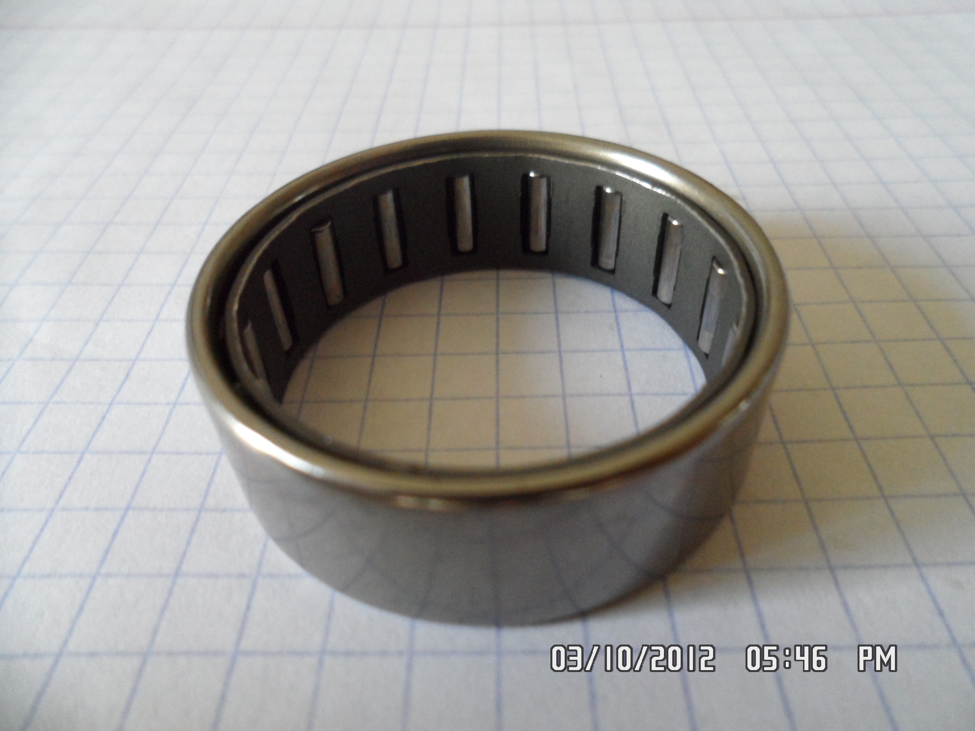

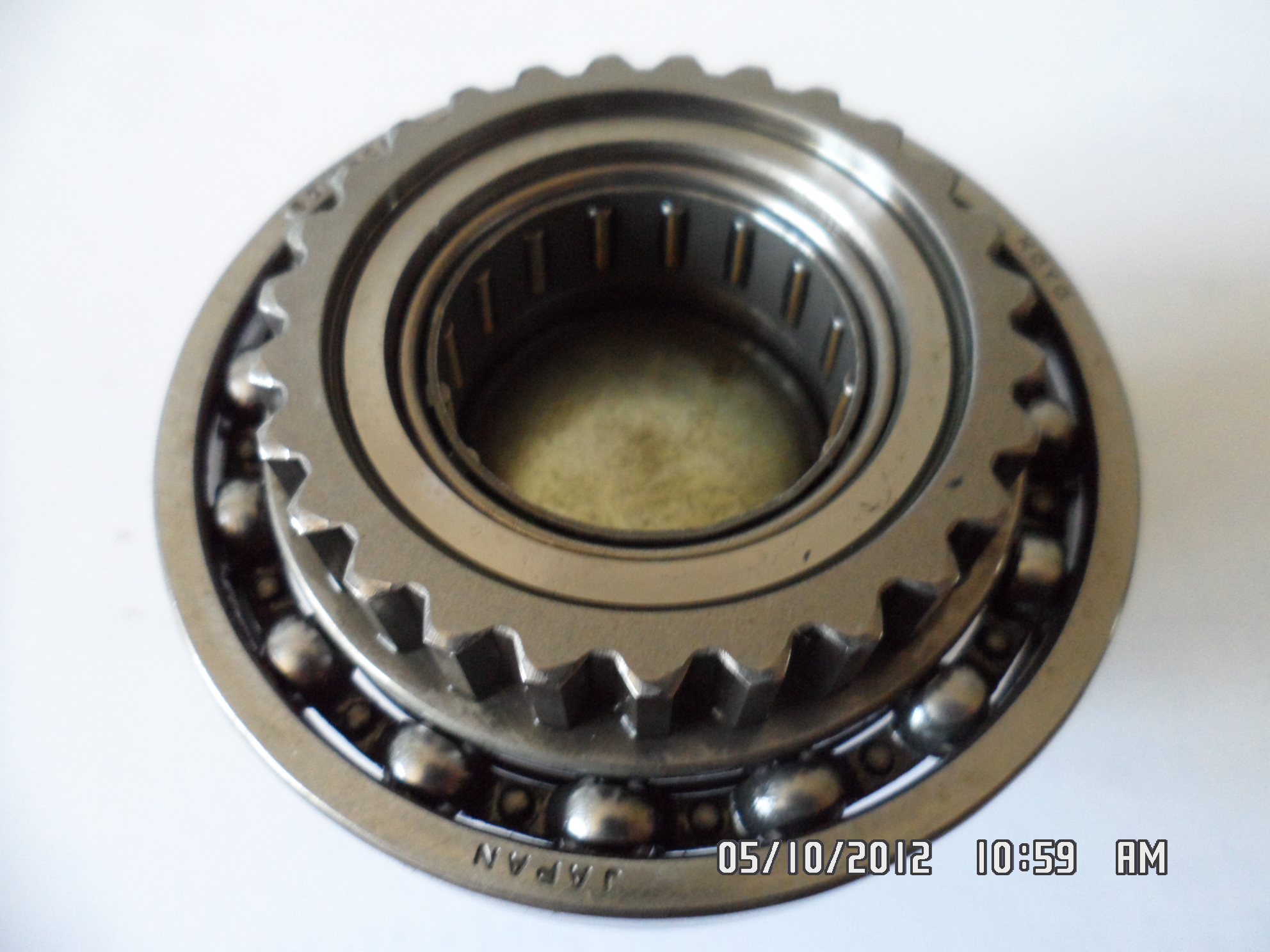

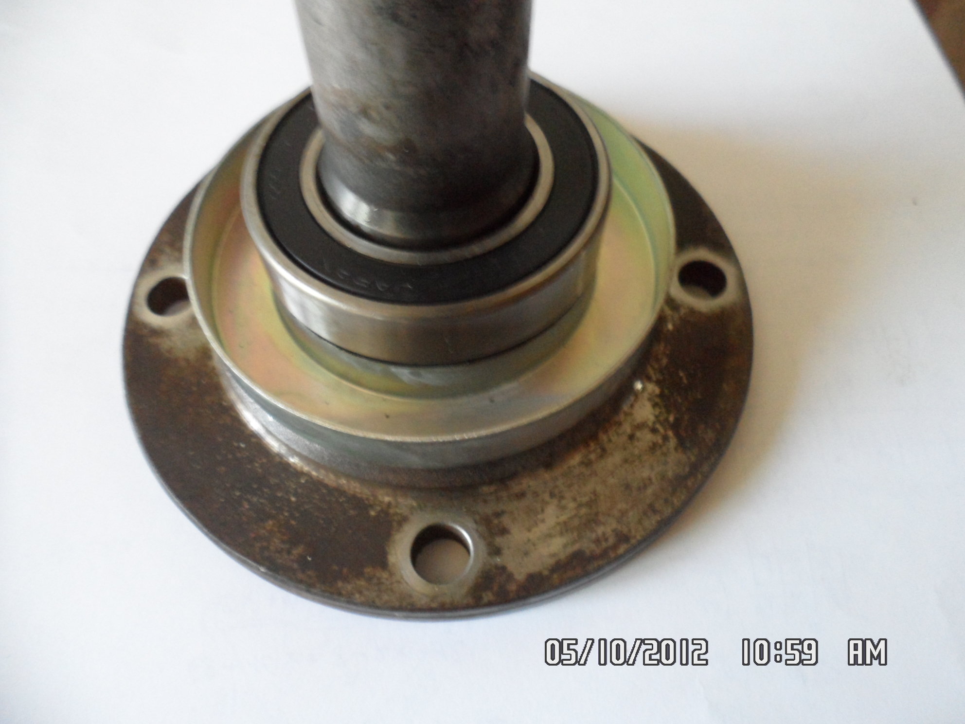

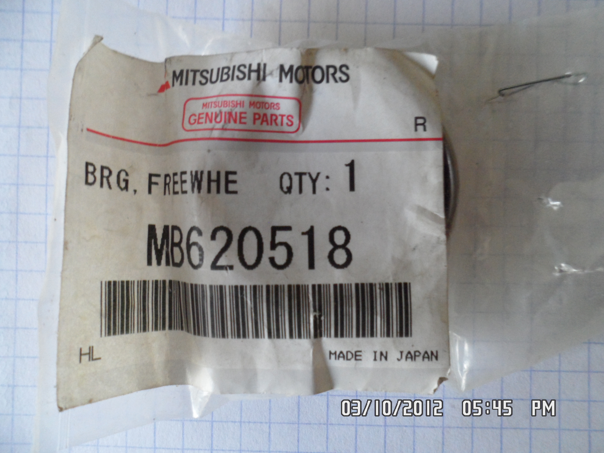

В общем поменял сальники с помощью монтажки, все вылетело на ура! Запрессовывал с помощью старого сальника!
Теперь по игольчатому, сегодня нашел этот подшипник, правда в три цены, ну да ладно!

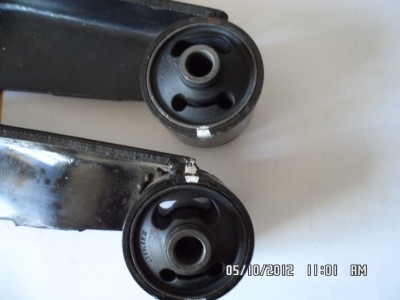

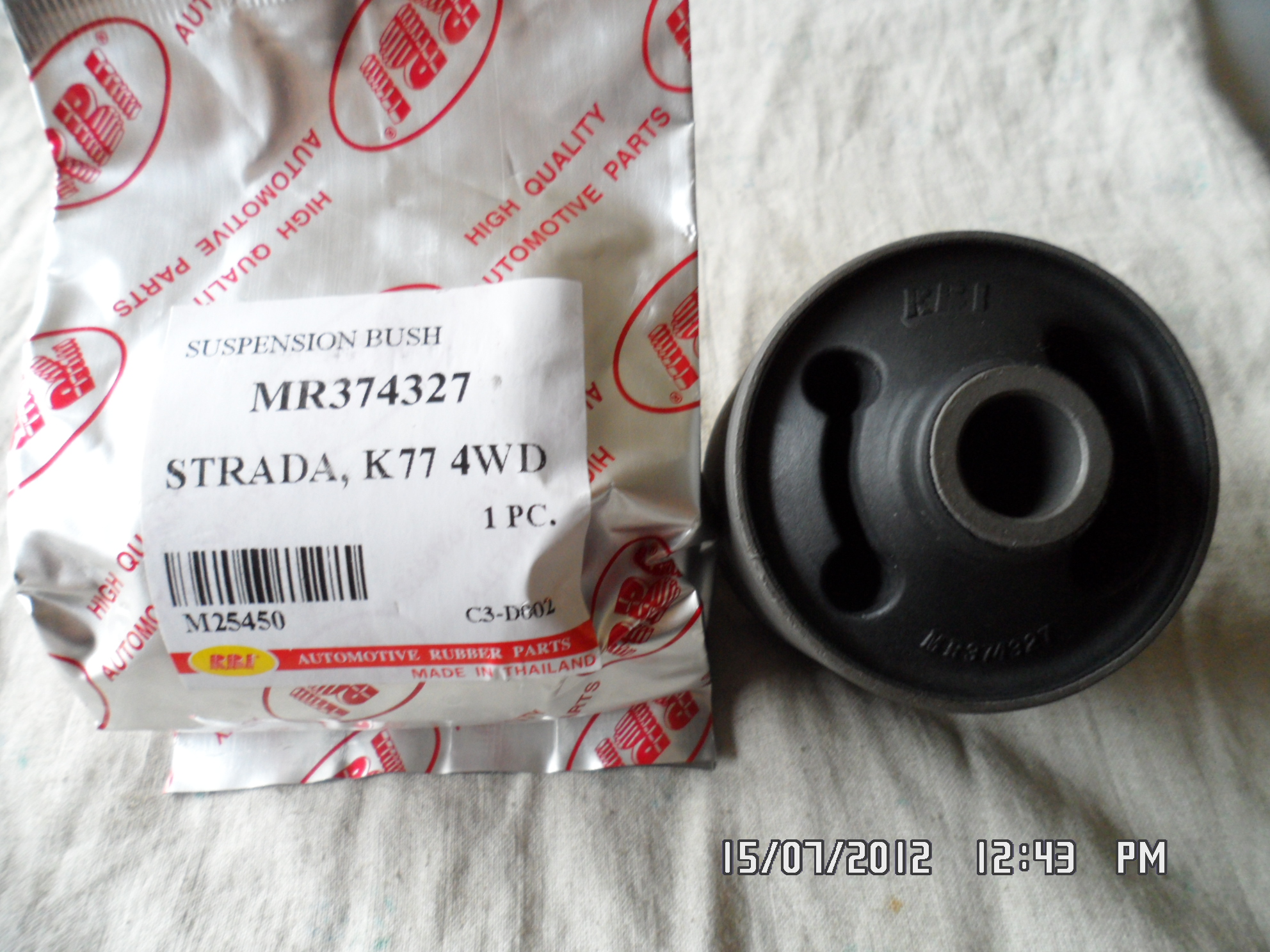

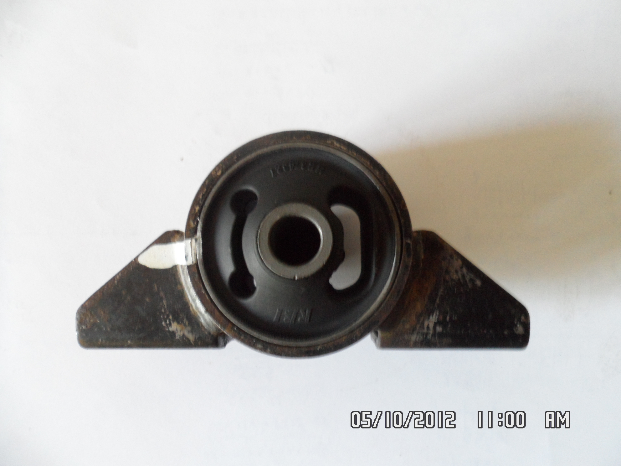

Не стал сам менять, а отдал в сервис!
Значит замена сайлентов подвески моста, замена подшипника и пыльника внутреннего приводного вала и замена игольчатого в муфте подключения обошлось в 2100р, в принципе недорого!

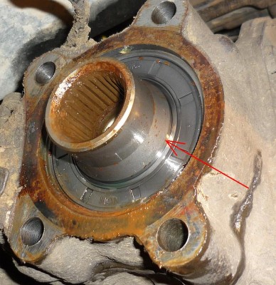

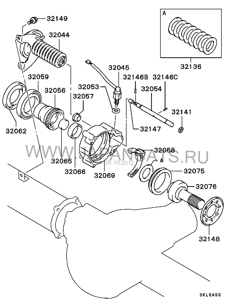

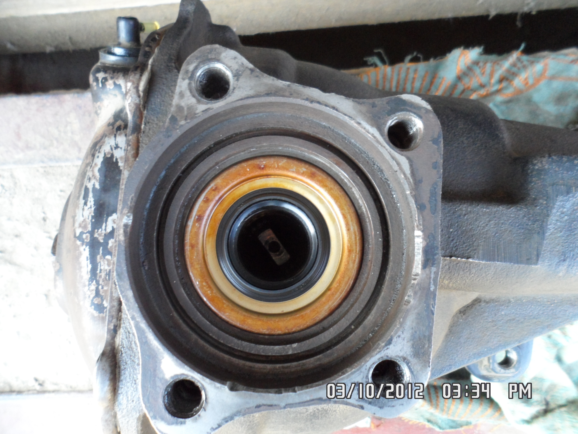

Антон, мне вот тоже узел подключайки нужно шаманить. Хочу спросить для уверенности, раз ты его уже внутри посмотрел. На моей подключайке люфтит вот эта балда со шлицами, куда вал удлинителя вставляется. Как я понял, она сидит на внутренней обойме большого подшипника. Это так или я ошибаюсь? Если так, то он идёт однозначно под замену. Но из твоего отчёта я понял, есть вариант того, что при этом ещё и игольчатый может быть изношен. Проясни, если можешь. Там ещё вроде как осевой зазор должен выставляться регулировочными шайбами. Ты как с этим местом собираешься поступить?
- Антон2010
- Сообщения: 393
- Зарегистрирован: 20 май 2010, 15:27
- Откуда: Оттуда
- Поблагодарили: 14 раз

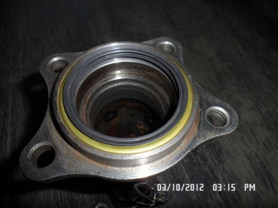

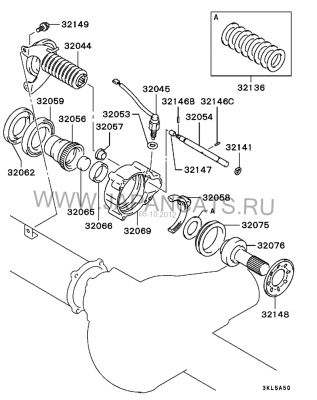

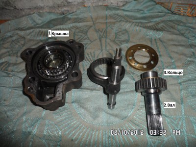

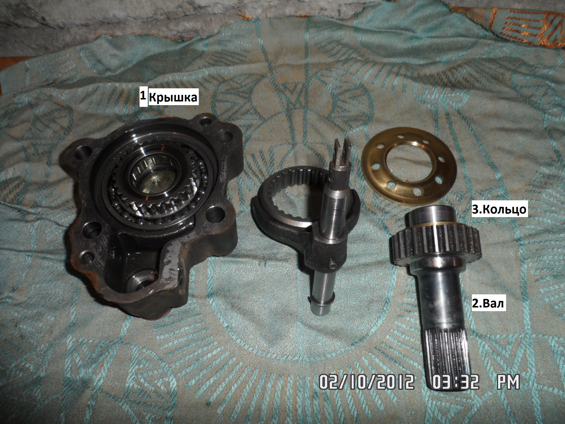

Попробую объяснить на пальцах!
На твоей фотке крышка муфты подключения моста, вот с этой стороны (твое фото) стоит сальник, а с другой стороны запресовывается подшипник MB 620516 (32059)! Вот если он имеет люфт, его однозначно на замену, у меня он в отличном состоянии! А вот в этот подшипник вместе с крышкой 1 (см фото), запрессовывается вал 2, а в этот вал запрессовывается игольчатый подшипник!
Теперь по регулировочным шайбам, если будет замена подшипника MB 620516, то тогда нужно подбирать шайбы А!
Вот только не пойму, она выглядит, ну эта шайба А, как на ступицах, ну с канавками, из бронзы!
Просто я уже собрал муфту и хочу сказать, что теперь люфтов нет вообще, это я к тому, что подшипник внутреннего приводного вала был вроде в хорошем состоянии, а заменил и сразу заметил разницу! Ну и соответственно в муфте подключения все стало без единого люфта!
