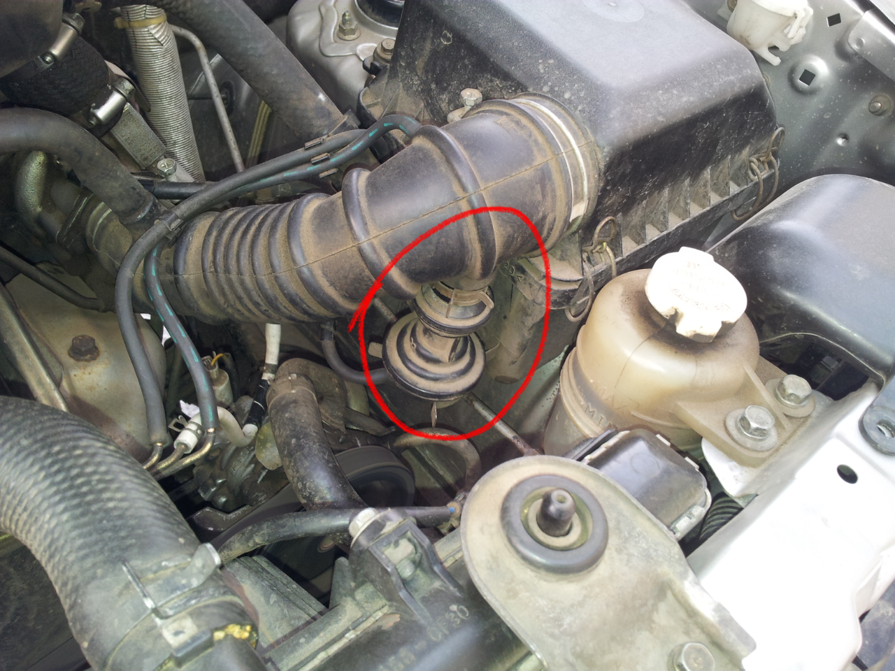

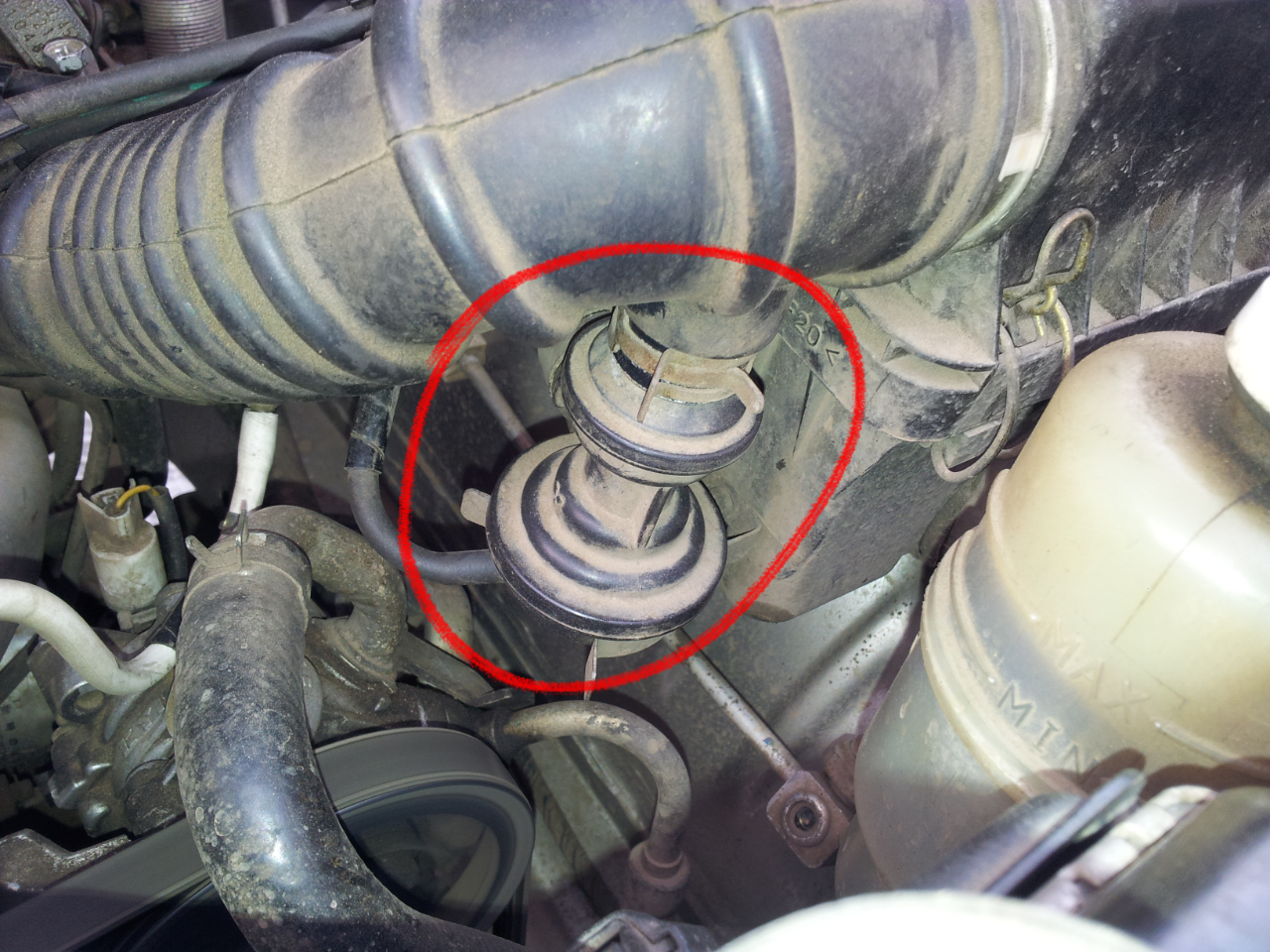

Снял я катушки, проверил как по книге, вроде рабочии. Почистил контакт идущий от катушки к свече (там длинная пружина идет) карозия уже была, собрал все на место, поставил. Как дергались обороты так и дергаются. Потом снял перепускной клапан, и тоже как по книге провел осмотр, вроде тоже проблем не обнаруженно. Поставил, прокатился, полет нормальный. Ну думаю все равно ничего особого не делал и проблема себя проявит. И вот уже два дня поездок по городу и пока не проявилось моей проблемы. Заметил ещо расход снизился с 18 до 12. В чем было дело я так и не понял.
Причина снятия клапана была в небольшом чихании. Я гдето слышал что если клапан повернуть то слышно чихание в фильтр и расход увеличивается. У нас типо так делает молодеж на маркообразных, ставят турбины, клапан переварачивают и носятся со звуком сброса закиси азота (то самое чиханиея, только у них по громче). Вот я и подумал может клапан гдето западает.

ой, а можно мне фото, где он стоит - этот клапан, и описание поподробнее, что с ним сделать - моя малютка так и чихает !nkas писал(а):Снял я катушки, проверил как по книге, вроде рабочии. Почистил контакт идущий от катушки к свече (там длинная пружина идет) карозия уже была, собрал все на место, поставил. Как дергались обороты так и дергаются. Потом снял перепускной клапан, и тоже как по книге провел осмотр, вроде тоже проблем не обнаруженно. Поставил, прокатился, полет нормальный. Ну думаю все равно ничего особого не делал и проблема себя проявит. И вот уже два дня поездок по городу и пока не проявилось моей проблемы. Заметил ещо расход снизился с 18 до 12. В чем было дело я так и не понял.

Re: скачут обороты на 3-3.5 - турбина ?
Я с ним ничего не делал. Снял, одел шланчик на нижний штуцер, и большим шприцом подал воздух, клапан открылся. Покрутил его в руках и на место поставил. Я не уверен что мою проблему решили именно эти действия. Но пока подергивания оборотов куда то ушло. Если есть книга "Легион-Автодата" то проверка работы клапана находится на 146 стр.Alenka1980 писал(а):ой, а можно мне фото, где он стоит - этот клапан, и описание поподробнее, что с ним сделать - моя малютка так и чихает !
