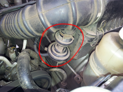

ой, а можно мне фото, где он стоит - этот клапан, и описание поподробнее, что с ним сделать - моя малютка так и чихает !

Я с ним ничего не делал. Снял, одел шланчик на нижний штуцер, и большим шприцом подал воздух, клапан открылся. Покрутил его в руках и на место поставил. Я не уверен что мою проблему решили именно эти действия. Но пока подергивания оборотов куда то ушло.
ПЕРЕПУСКНОЙ КЛАПАН НА ВПУСКЕ
Если есть книга "Легион-Автодата" то проверка работы клапана находится на 146 стр.
