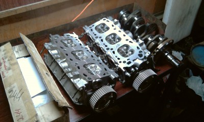

Сегодня забрал блок, головы и колено из Моторинтеха.
Мойка, притирка и промер клапанов. Шлифовка 0.1мм.
ГБЦ. Шлифовка 0.10мм

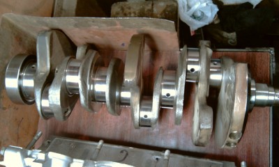

Проточенное, отшлифованное колено. Восстановление поверхности вала под задним сальником.
На выходе проверяли при мне все шейки - все ровно в 75 сотках. Биение - сотка.
Проточенное колено. 0.25

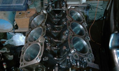

Ну и блок, с пошкрябанными стенками цилиндров. Вот тут, если окажется, что поршни или кольца сильно вылезут за предельные зазоры, буду думать за расточку. Со старыми поршнями зазор 3-4 сотки. С новыми, уверен, останусь в номинале, но будет видно после замеров.
Блок с хоном
Блок с хоном
Тоже интересно чем всё кончится. Коленно-поршневое буду собирать с промерами калибром, тут постараюсь быть точным на сколько возможно.

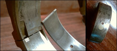

Вот так интересно стоял один шатунный вкладыш. Судя по обратной стороне, он был провёрнут сразу после сборки и ходил так до последнего...
Провёрнутый шатунный вкладыш.

Точили только колено, блок точить не стал - ему пошкрябали стенки немного на предмет хона (сейчас к номиналу +2 сотки в зазорах колец).
В общем, мотористам отдал 17тыр.: проточка, шлифовка колена, мойка блока, разборка голов, промер и притирка клапанов, проверка на герметичность, шлифовка голов, мойка. Мойка так себе... 3\4 суммы - возня с головами. С учётом железа, которое планирую заменить, выйдет 60тыр.

трёхсотый, ты пишешь, что один из вкладышей был провёрнут. Это шатунный, ты сам шатун поменял?

Нет, шатун после промеров оставил, думал вытянуло его вдруг... Вкладыш не полностью провернуло - немного сместился, и судя по всему очень давно так стоял.
Постели без повреждений, и промерены были у мотористов.
С головами ничего страшного, можно было сэкономить и привезти их уже разобранными, это немного-бы уменьшило сумму. Хотел выиграть время, но не вышло в итоге. Там много притирок, промеров, опрессовок было, потом стачивали поверхности (была неровность), и вообще клапанов много, потому и сумма большая.
Ну, можно сказать, вовремя залез. Пока износ не стал критичным и не задело постели.
