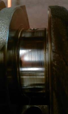

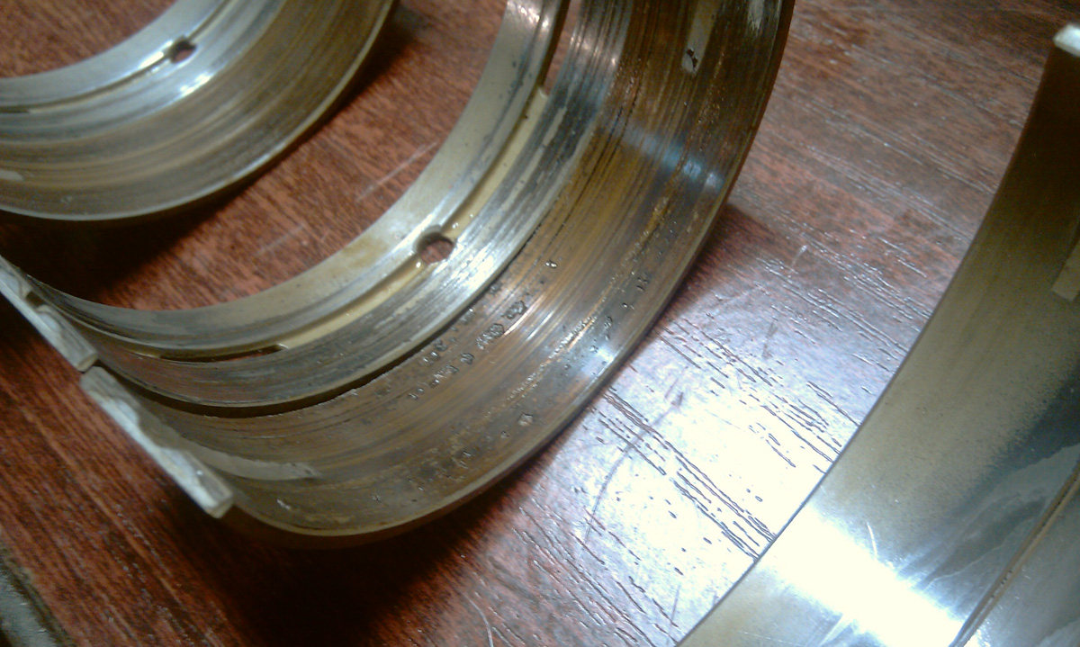

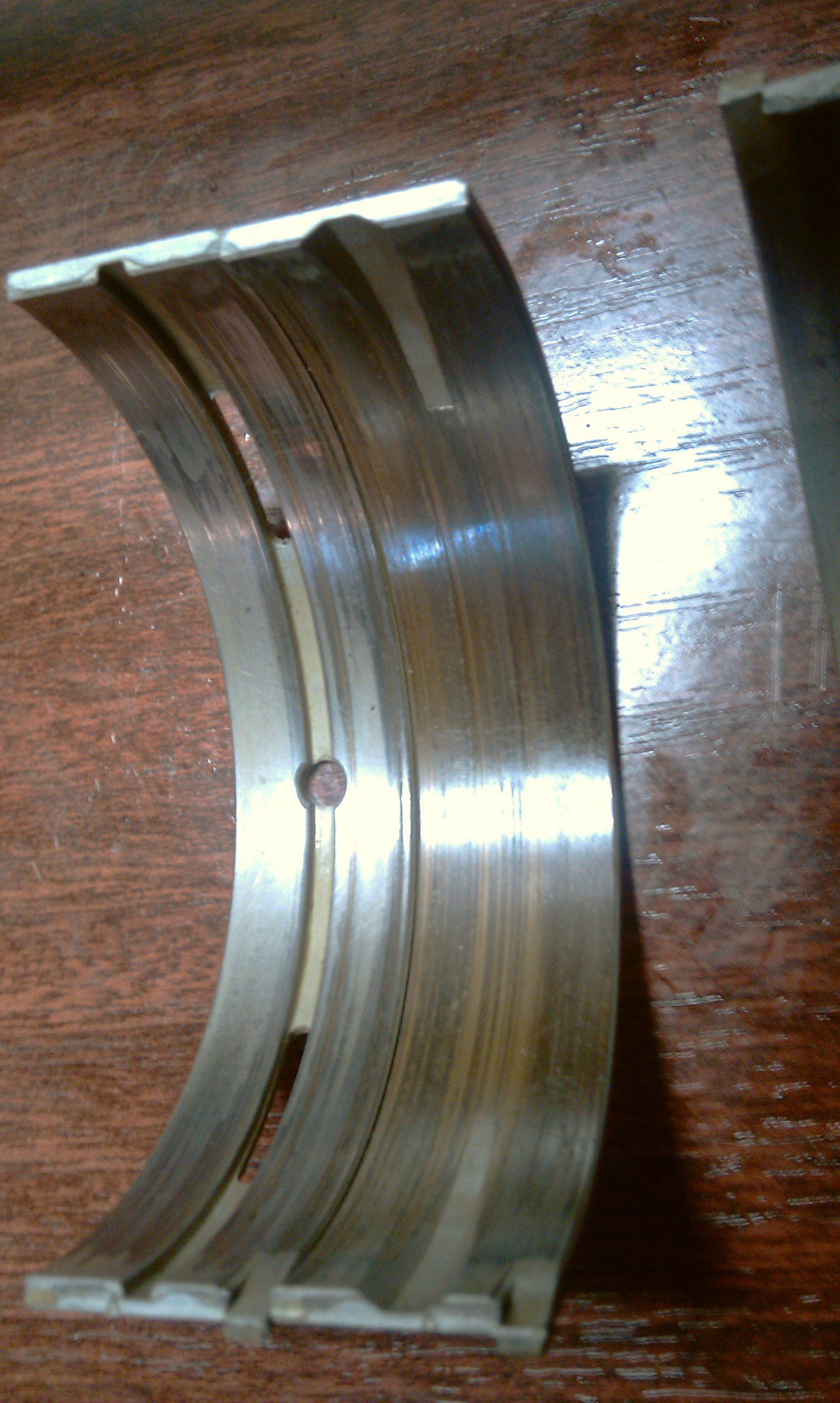

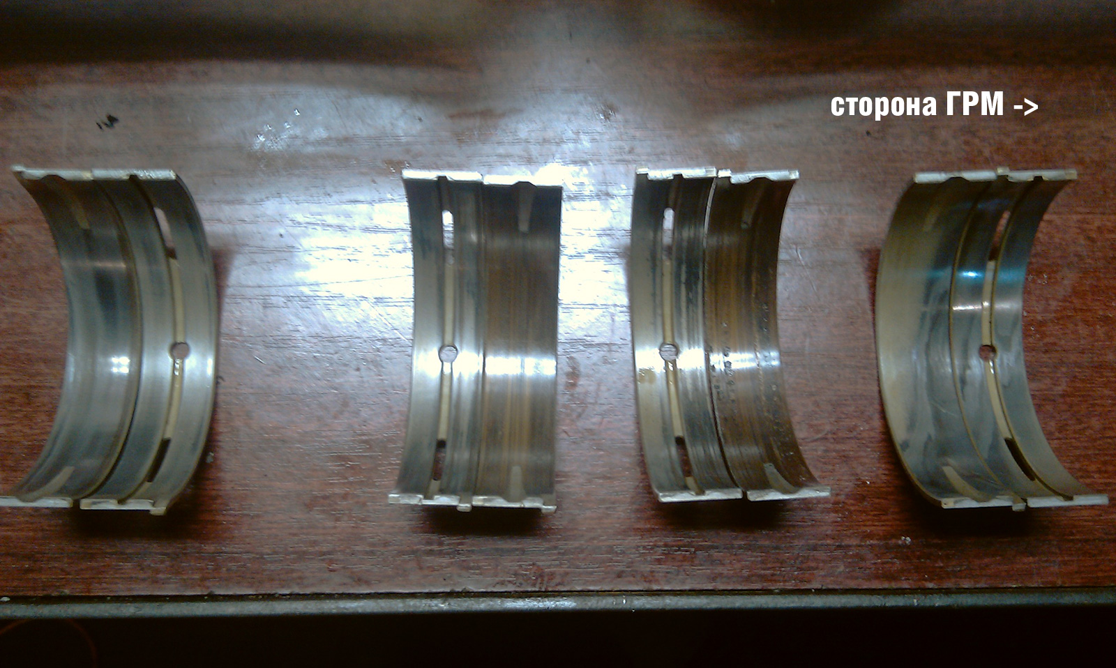

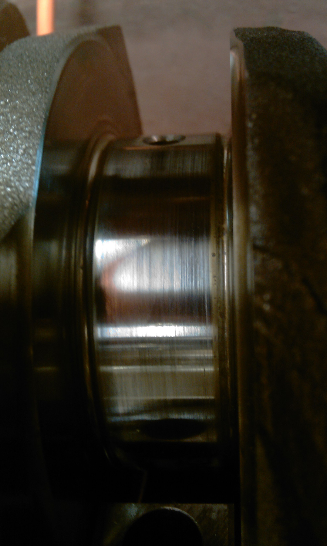

Разобрал двиг, добрался до коленвала и поршней. Вот что оказалось с коренными вкладышами колена:
Вкладыши второй шейки:
Вкладыши третьей шейки:
Плоскость 2й шейки на коленвале:
Афигел, когда увидел
Эт как получается, без масла был какой-то пробег?

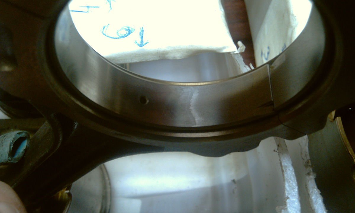

Шатунные вкладыши не вызвали нареканий, на вид с минимальным износом. Только на шатуне 2го цилиндра у одного вкладыша зуб был выровнен вровень с плоскостью вкладыша... видимо, повернуло немного всё-же? Маслосъёмные кольца залегли на всех поршнях
Т.е. что получается, что стук происходил из-за такого состояния коренных вкладышей? Вот прям именно такой, не меняющийся с нагрузкой и кол-вом оборотов? Версию с пальцами проверить не успел, но визуально они в порядке, без каких-либо наклёпов и царапин под шатунами, то что увидел.
Как быть с коленом - точить, наверное слишком: пальцем никаких задиров не ощущается, всё ровно, вроде... наверное, нужно на промер отвозить и тогда будет видно?
Montero Sport, 2002, 3.5л + ГБО, СБ, 33". Илья

Ну внешне задиры видны на коренных шейках колен вала, а значит и есть износ...поэтому лучше не оставляйте как есть, делайте все на совесть, двигатель же ваш а не того соседа.

Можешь конечно попробовать точить вал, но я думаю смысла нет. Наверно дешевле двигло поменять, а то что лучше - это без вариантов

Хммм, в чем это дешевле?longkrayd писал(а):Можешь конечно попробовать точить вал, но я думаю смысла нет. Наверно дешевле двигло поменять, а то что лучше - это без вариантов
Проточить коленвал допустум у нас стоит 4500 ну плюс новые вкладиши и всевозможные прокладки и сальники ещё плюс 10000 грубо говоря, и того 15 000....Что то я не видел по таким ценам двигателей...ах ну да он ещё дешевле должен быть, ведь "дешевле двигло поменять"
И чем это интересно лучше купить непонятно что и где работающее, где гарантия что с ним тоже самое не случится? Машины наши не новые и двигатели тоже которые продают...если уж на то пошло то за те деньги которые стоит двигатель лучше заменить колено на номинал, вот тогда точно будет новый двигатель...

Вердикт такой, что у колена износ где-то 3 сотки - будут точить до ремонтного 0.25 все шейки. Цилиндры под восстановление хона. Поршни, пока не знаю - менять на новые, либо чистить эти...

Хон это снятие нескольких соток что уже ведет к замене поршней на ремонтные....не возможно будет остаться в допуске...трёхсотый писал(а):Вердикт такой, что у колена износ где-то 3 сотки - будут точить до ремонтного 0.25 все шейки. Цилиндры под восстановление хона. Поршни, пока не знаю - менять на новые, либо чистить эти...

Vitaliy666 Я, может, не так назвал - в наряде это называется "восстановление микрорельефа поверхности", потому когда писал, думал что это к хону относится. Но похоже, что нет...
Расточку цилиндров не стал заказывать, потому что по ним вопросов было мало: хон и бор - в разумных допусках.

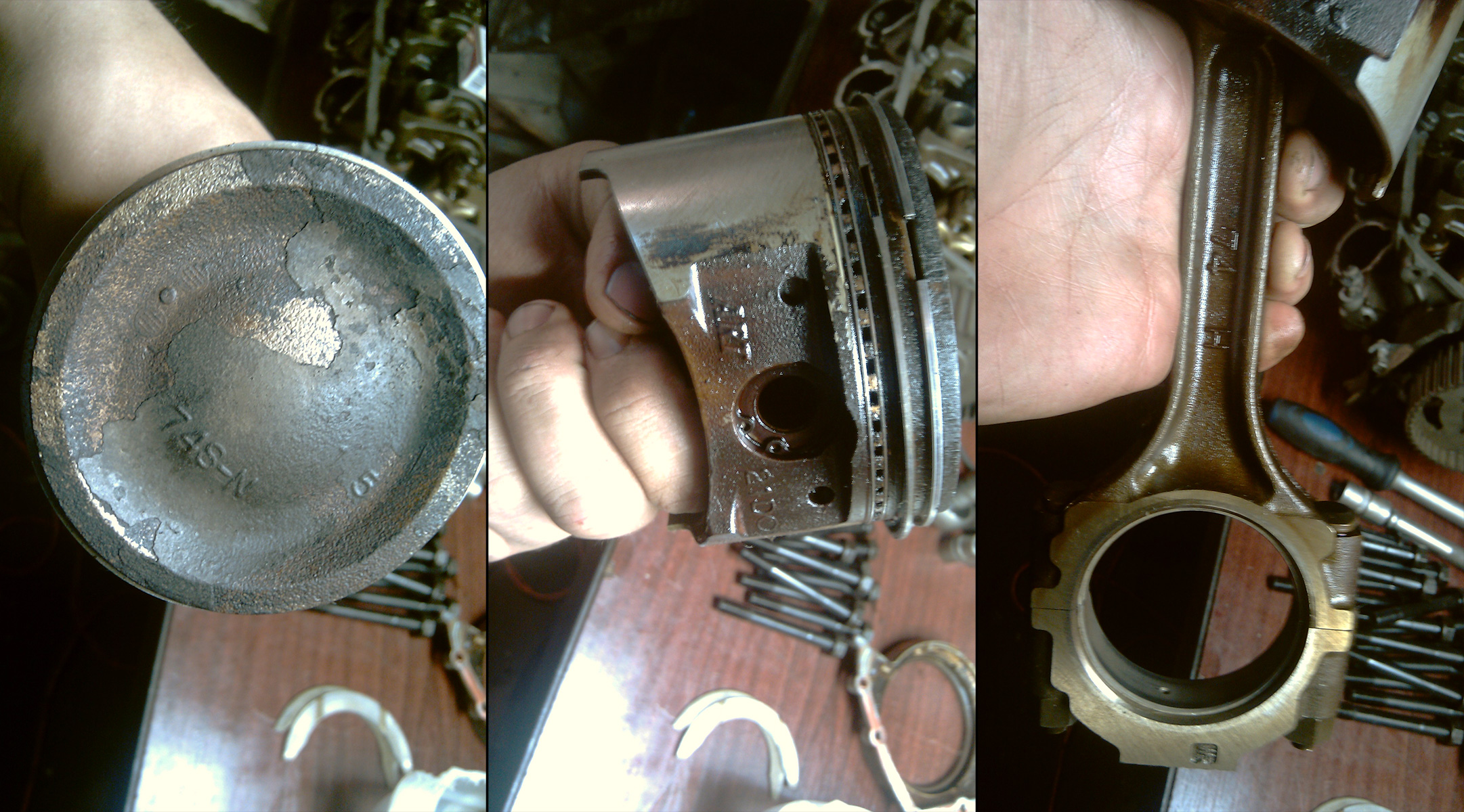

При осмотре поршней заметил, что у всех достаточно свободно шатун ходит по пальцу, продольно, (вертикального и на изгиб люфта нет). Когда нагревал их горелкой - начинали ходить ещё сильнее, болтались почти 8) И стук шатуна о места крепления пальца внутри поршня очень похож на исходный. Наклёпа на шатунах и поршнях в местах контакта не заметил.
В связи с чем хочу посоветоваться!
Моё мнение, что износЪ коренных вкладышей приводил к каким-то вибрациям колена, из-за чего шатуны и били по поршням.
Второе мнение, что шатуны били сами по себе из-за общего износа пальцев, и возможно втулки в шатуне.
Вопрос в том, что я заменяю все поршни с пальцами, но могу ли я оставить старые шатуны?
