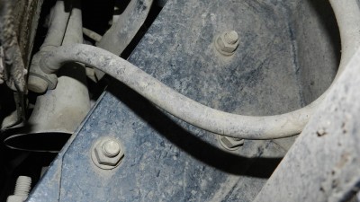

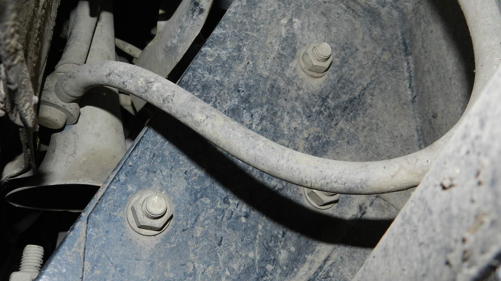

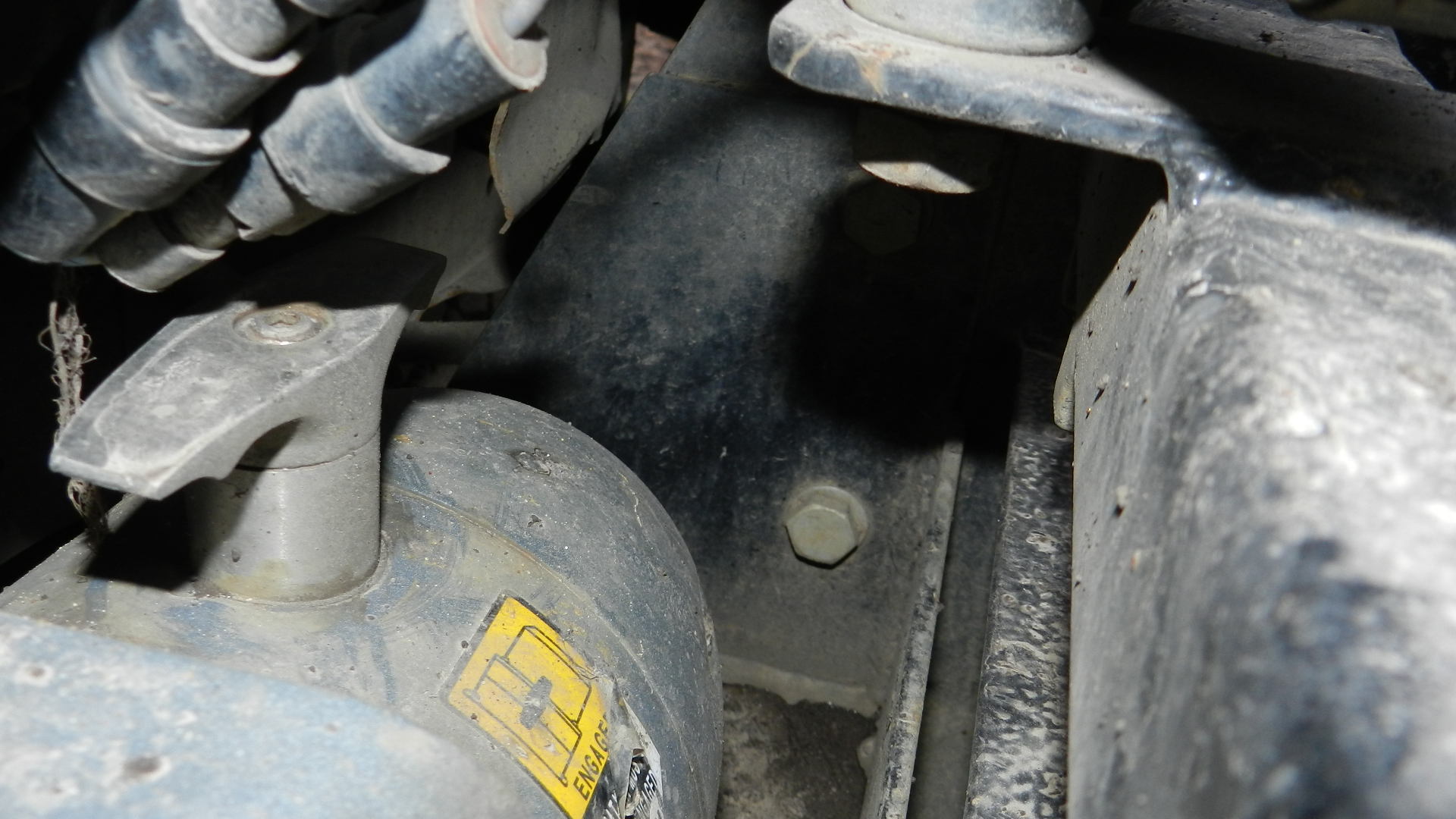

Что к чему крепиться? Площадка или бампер к ней?

Площадка у меня стоит, как к бампер сам крепится?

В торцы площадки вертикальные уши привари и к ним лепи бампер

Саня= могёшь нарисовать на фотке как надо?

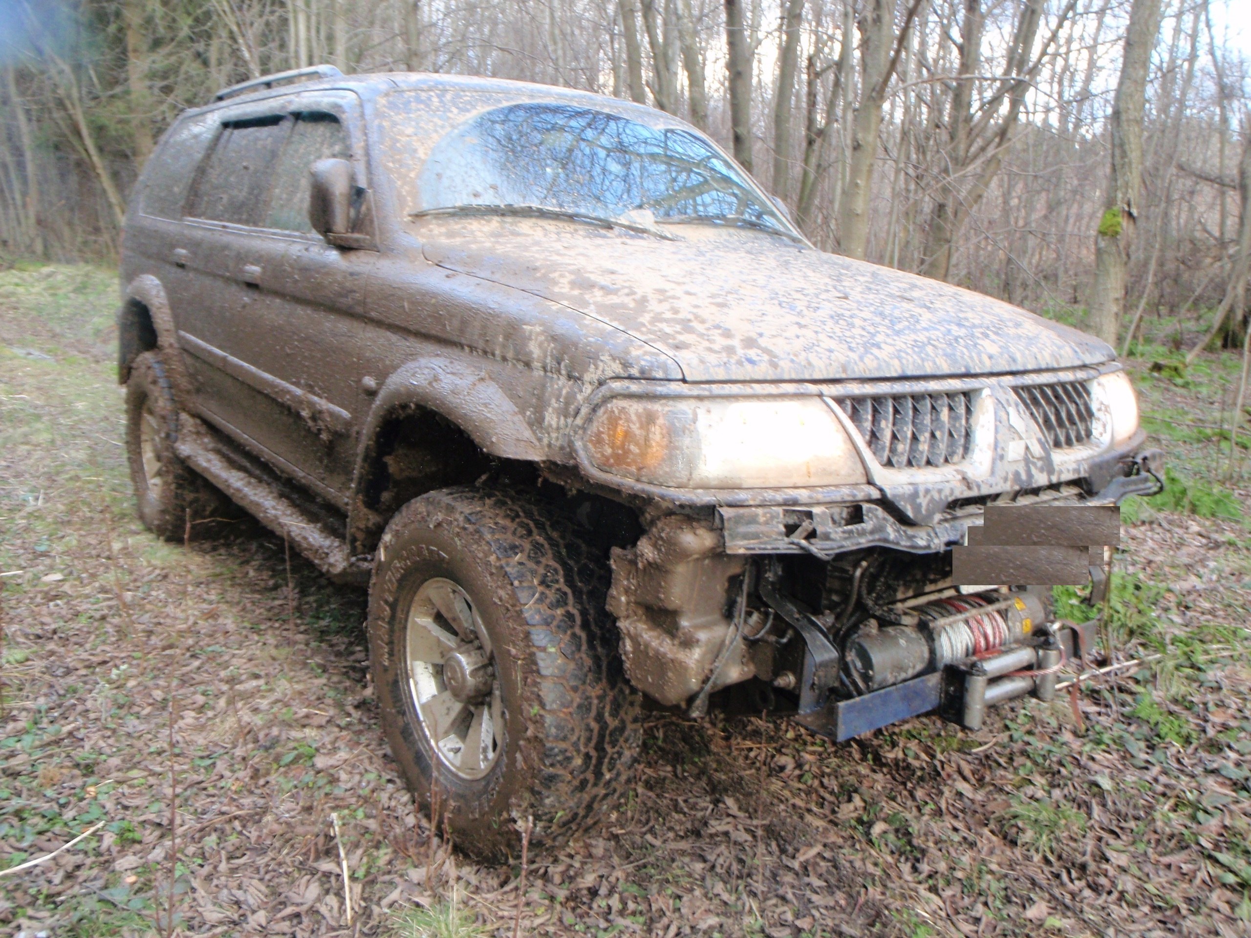

попробую свой щелкнуть

Re: Чертеж силового бампера
Сообщение Саня »
как то так

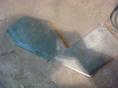

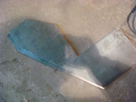

А на МПС вроде по другому? У нас считай площадка крепится только на двух болтах поперечных, а к площадке еще и бампер 30-50 кг? Выдержат ли?
Примерно такие пластины приварить сторца к площадке?

вот так есть 4x4tools.ru/articles/izgotovlenie_silovogo_bampera
