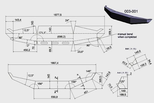

вот гдето было не знаю от чего.мож кому поможет, а дальше воображение.

Re: Чертеж силового бампера
Сообщение asferrum »
спасибо,покажу!
уже хоть что-то!!!!

что-то мутновато там все,дюже наворочено.
я за основу возьму(если соберусь) чертеж,который выше.
но придется делать разрезным(нет возможности так гнуть) и с поправкой на форму бампера МПС(полочки под фарами,провал в середине).
