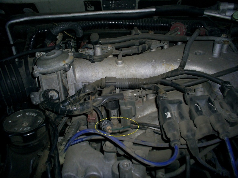

Мужики, снял крышку посмотреть где находится коммутатор, а у меня провод какой то один болтается, вокруг посмотрел вроде все на месте, подскажите куда он должен подсоединяться?Вот фотка

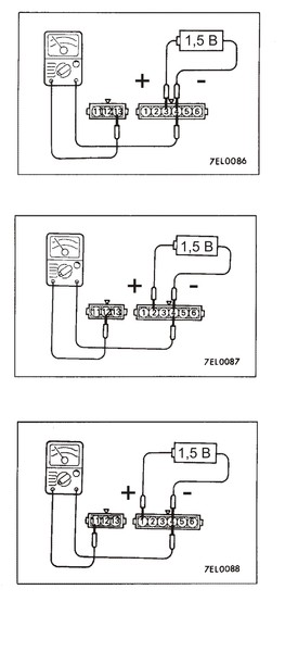

Мужики, у кого есть 10 минут свободного времени, батарейка и мультиметр, замерьте вольтаж на коммутаторе, по схеме приведенной ниже, ооооочень надо(у меня везде 0,6в).
Чтобы проверить коммутатор:
-снять коммутатор (для удобства)
-найти обычную пальчиковую батарейку и пару проводочков
-приготовить мультиметр
Проще говоря, нужно подключением питания от батарейки пробовать открывать каналы на управление каждой катушкой, и в тоже время мультиметром смотреть, какой выходной сигнал уходит на катушки с каждого из каналов 11, 12, 13. Они должны быть абсолютно одинаковы по вольтажу. Если какой либо канал дает сигнал отличный от других - он горелый. И это значит 2 горшка у вас не получают искру. Либо же горелых канала 2, тогда нет искры на 2х катушках и 4х горшках. В этих случаях можно немного порадоваться - неисправность найдена.
Далее выполнить операции по схеме:
