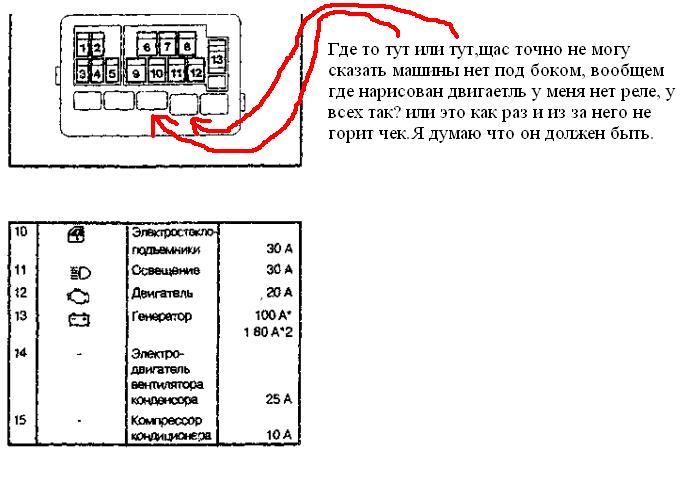

блок предов под капотом.

отпишитесь кто нибудь про чек, там должна стоять релюха или нет? а то просто так не охота отварачивать приборную панель чтобы увидеть там целую лампочку)
MONTERO SPORT,2000г,6G72,4WD,Cooper discoverer stt 265/75 r16,cиловик перед/зад,шнорк,лебедь,навигатор,мультик RI-500,багажник,топор,лопата,штиль 180, Беркут 20, рес 14 литров, тифон ТС-22
Podzemshik
Сообщения: 7671
Двигатель:: 4D56, 1KD
Откуда: Permoníci
Благодарил (а): 126 раз
Поблагодарили: 417 раз
Re: Глохнет!Выручайте!Много букаф!
Сообщение Podzemshik »
Не должна.

Ну чек должен загораться и тухнуть...как бы лезти нужно в случае если он вообще не загорается при включении зажигания.
Да кстати у меня чек не загорелся, загорелся только когда я совсем датчик отключил.
