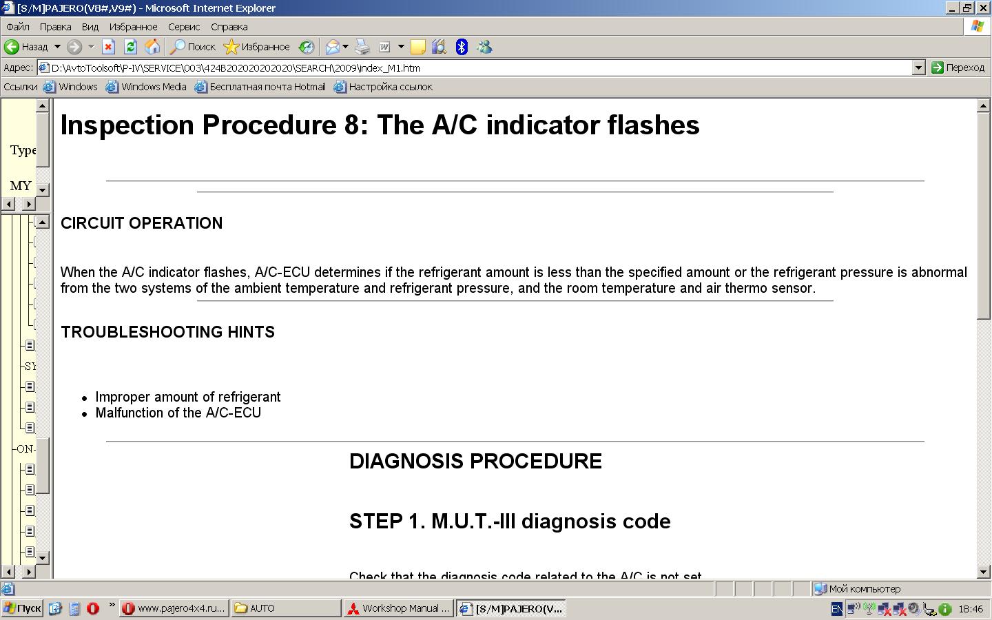

Для общего развития.
Почему моргает индикатор.

Сегодня попал в Автоматику по дороге к теще:) Кондей был продиагностирован и заправлен с добавкой "крови инопланетянина":). Пока что, у мастера только одно предположение - утечка в системе. Сказал подъехать через неделю-две. За это время станет понятно уходит фреон или нет. Удовольствие обошлось в 2000 руб. Такие дела!
