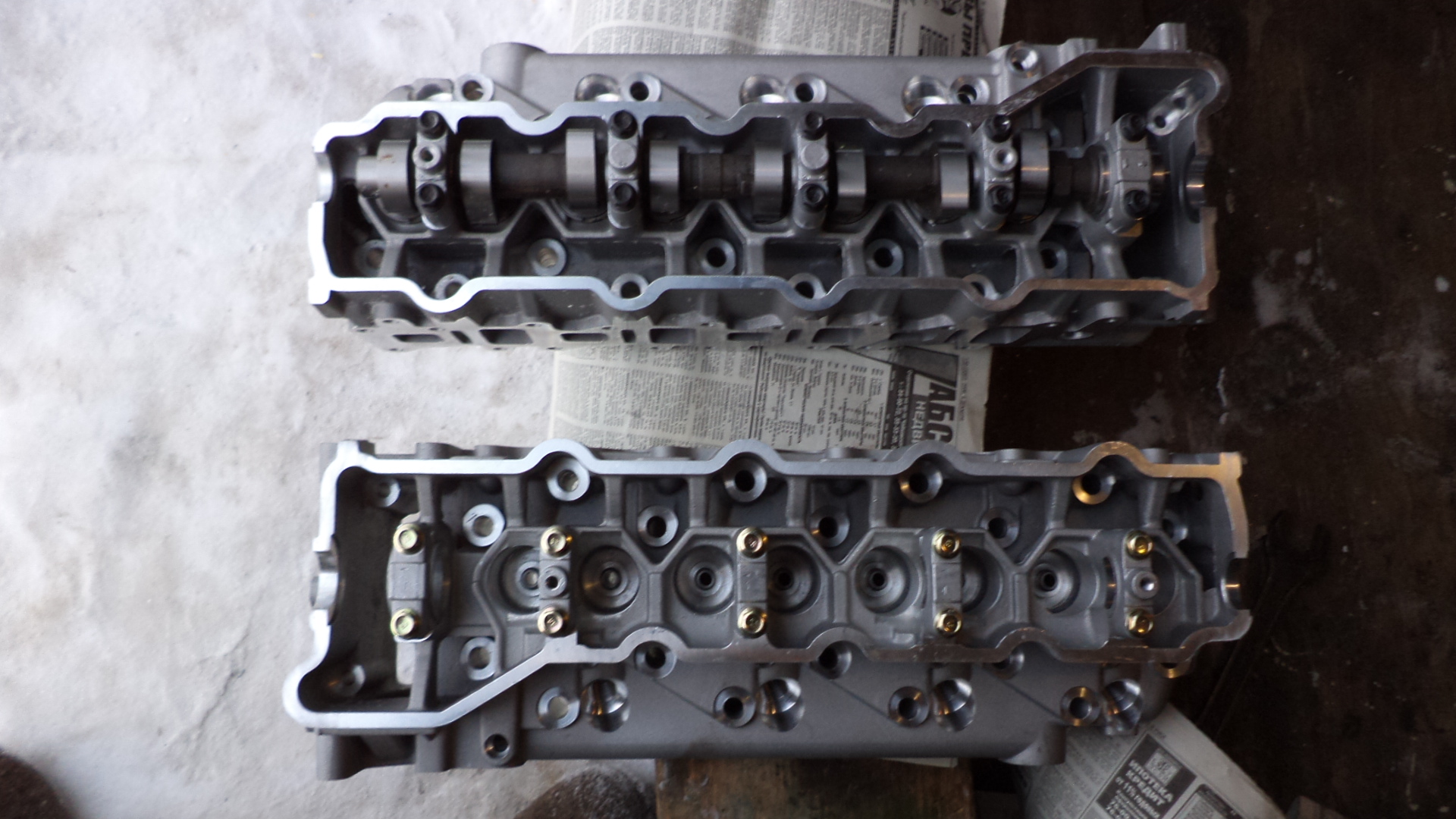

Дедон я свою сдал на метелл,но она была точно родная,так эти белые пуговки у меня тоже стояли,я их все разбил и выкрошил ,а вот фор.камеры подогрел головку и вытащил их,они били тоже чуток темней чем эти пуговки,но они тоже керамика,одну разбил в пыль ,а остальные лежат и на магнит не реагируют.

Блин,чето я сразу не допер магнитом попробовать,на родной выходит магнитить нечему!Завтра попробую.А еще на клапанах на 4д56 там тоже маркировка есть, а у меня нет.И еще 56 голова мне все таки
мощней кажется чем 40,больно она уж тонкая,на Уазе бензиновом и то толще!

Пришла мне и в сборе Гбц,фотки в теме про гбц за 30т.р. Вот две ГБЦ Китай(пустая)и в сборе "Оригинал",такой же за 17600 можно во Владике заказать.Интересно за что я 30тыщ заплатил.Маркировка на головах разная.

Дедон69 писал(а):Пришла мне и в сборе Гбц,фотки в теме про гбц за 30т.р. Вот две ГБЦ Китай(пустая)и в сборе "Оригинал",такой же за 17600 можно во Владике заказать.Интересно за что я 30тыщ заплатил.Маркировка на головах разная.
Привет! Которая в сборе: новая и с б/у распредвалом? Где заказывал первую ГБЦ?

На фотке обе новых,одна пустая в МоторДжи стоит 15тыщ,в наличии,пришлют хоть по почте,вторая в сборе из Владика.Почитай тему ГБЦ за 30тыщ,там моих фоток куча.
