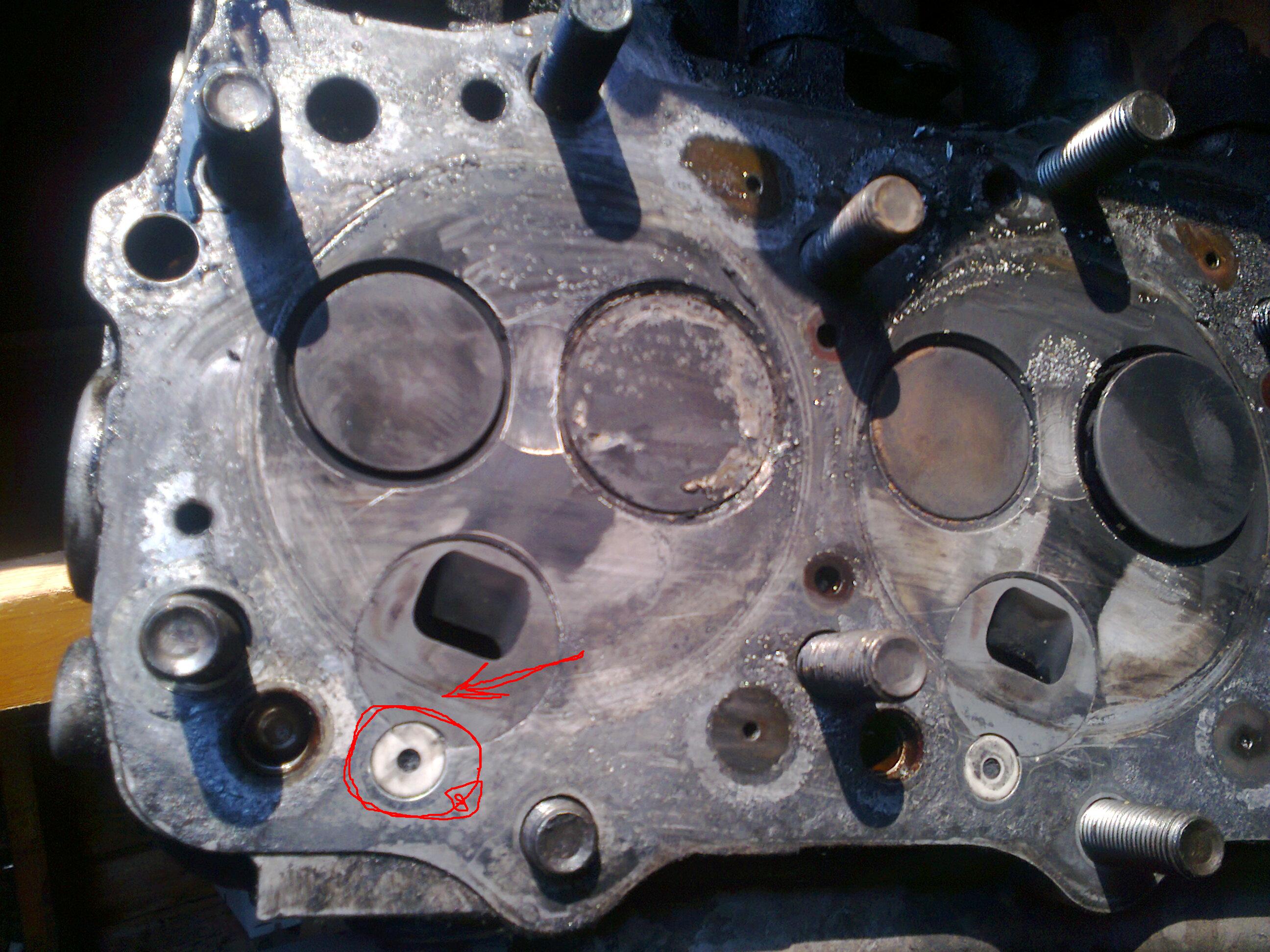

вот хвастаюсь. и я словил сее. Трещина в форкамере 3-го цилиндра. тРЕЩИНА ПО ВСЕЙ стороне форкамеры от отверстия форсунки и до вставки в форкамеру. Хорошо, что не блок. Вот стоит выбор между головами. Склонен к китаю, цена и говорят, что ходят нормально. Вот что фдд скажет по этому поводу.

А вот с форкамеры и дует. Опрессовкой проверено. А остальных трещин там нет.

Т.Е. Нутрь камеры, кде стоит свеча и форсунка не граничит с ОЖ? Сегодня вечером сделаю фото трещины. На до бы наверно самому на рентген ее свозить.

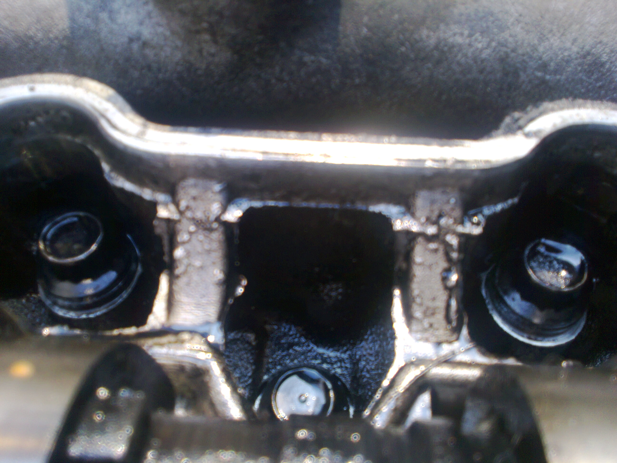

Вот, выкладывал такое фото в своём отчёте по завтуливанию ГБЦ

Ну и где тут канал граничит с форкамерой???? не путайте с камерой сгорания...

Форкамера, на сколько я понимаю, это пространство которое находится под керамической вставкой. Именно в той области и проходит канал с охлаждающей жидкостью.

Ну не под , на над и не керамической, а металлической... ГБЦ вся из каналов воды и масла, как крупнозернистая губка, но именно в фокамере я трещин не встречал, самая большая вероятность - между клапанами, от клапана к форкамере....

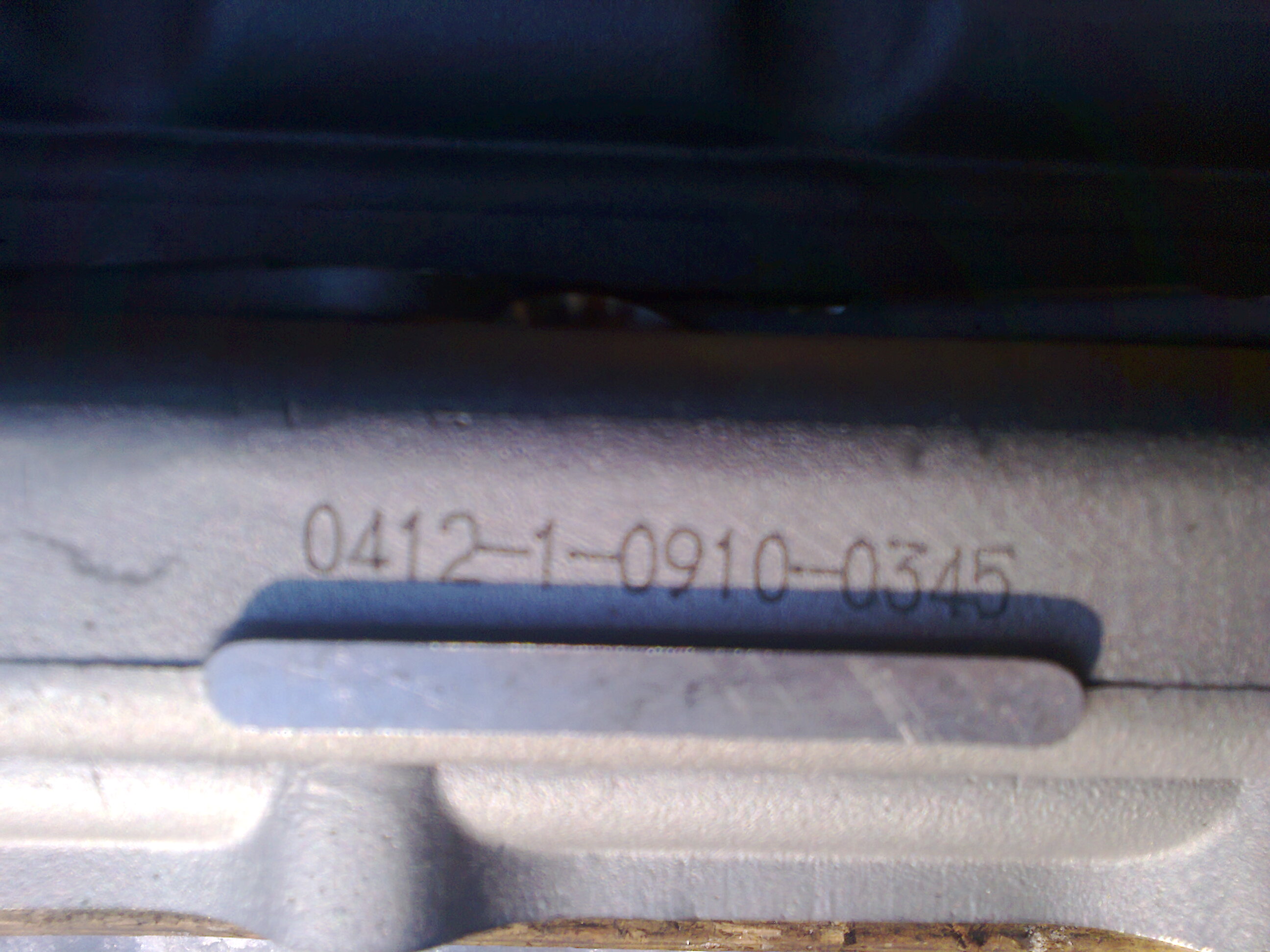

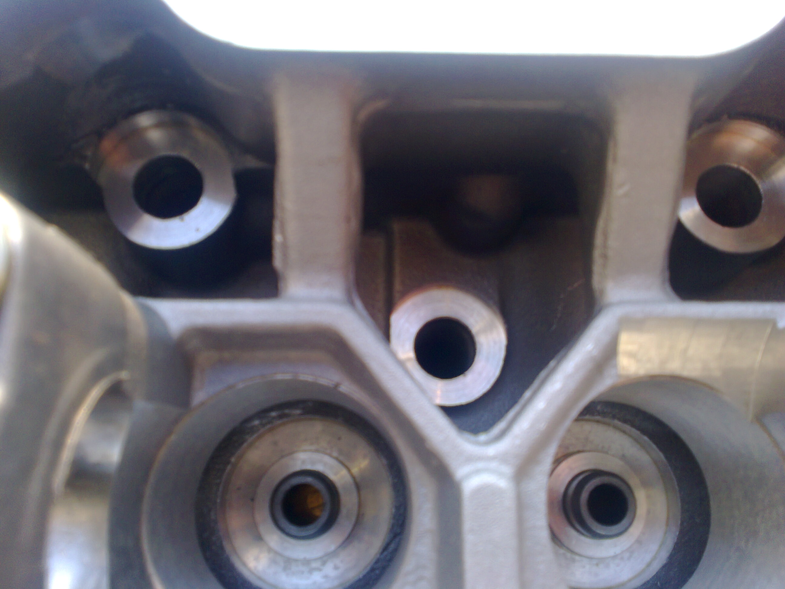

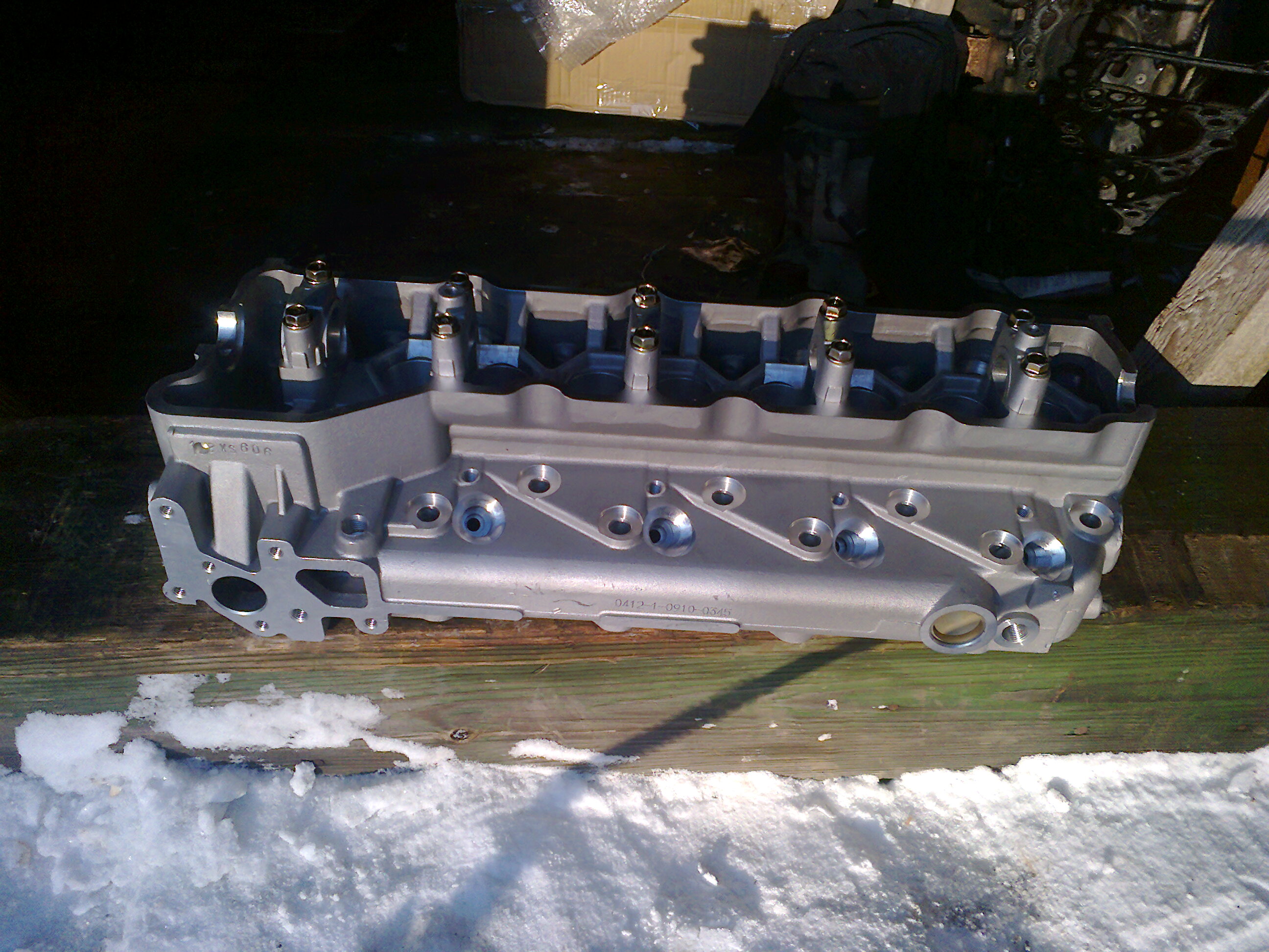

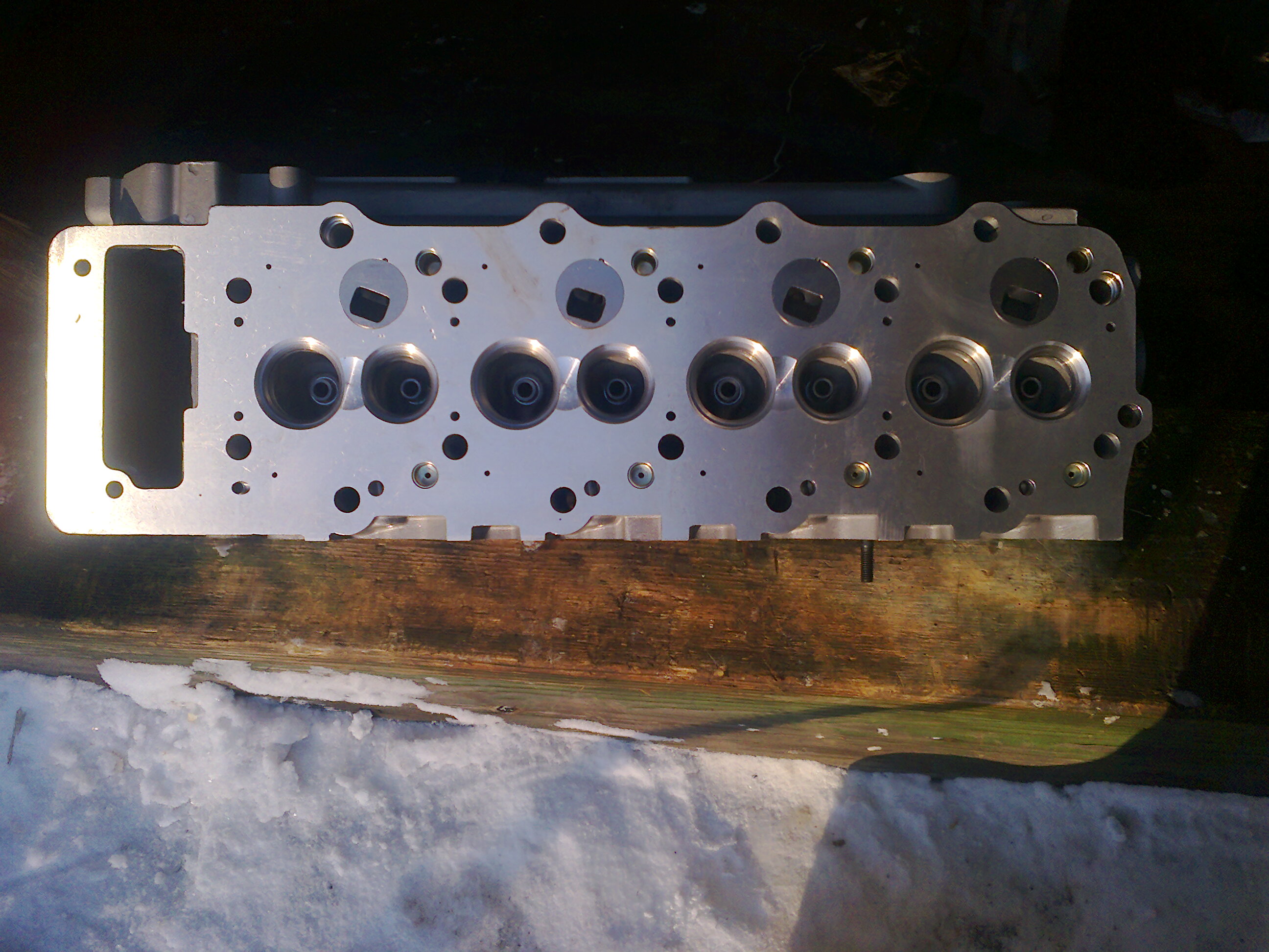

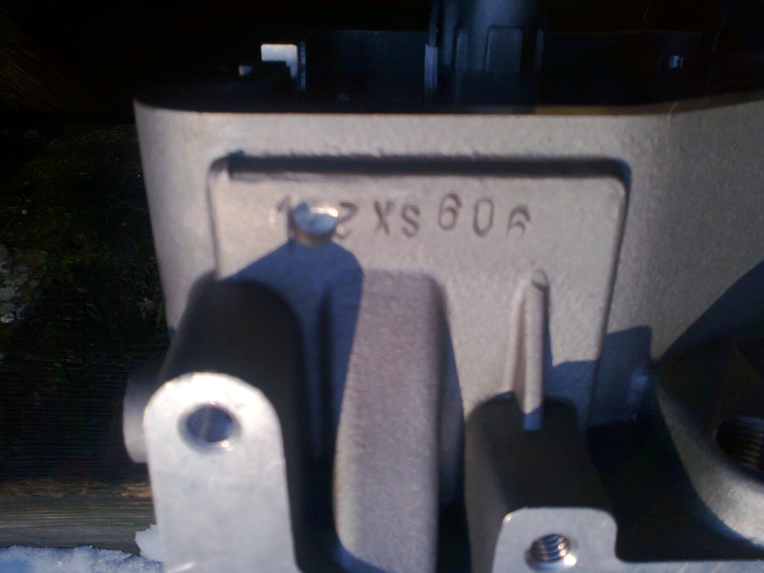

Из заказаных двух сразу ГБЦ первая пришла пустая Китай от АКЕСАЙ так фирма ЯпоноКореяКитай называется 15000 р плюс за почту ЕМС.На вид литье качественное,на той ГБЦ что у меня стояла намного хуже. Форкамеры как я понял все металические ,керамическая только вставка которая Белого цвета.И есть они только в оригинале,или не только.Вторую голову из Владика которая едет с 12.01.13,в сборе с клапанами и распредвалом, обещали оригинал,посмотрим как он будет выглядеть.И я уже спрашивал ГДЕ НАХОДИТСЯ МАРКИРОВКА ОРИГИНАЛЬНОЙ ГОЛОВЫ,кто скажет,Китай и то весь подписан.Вот фотки.
