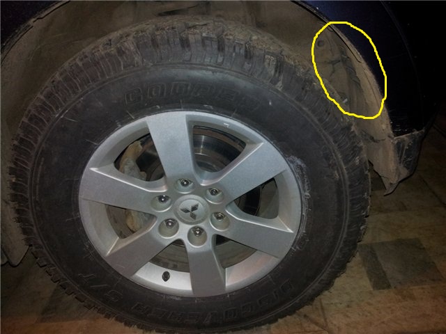

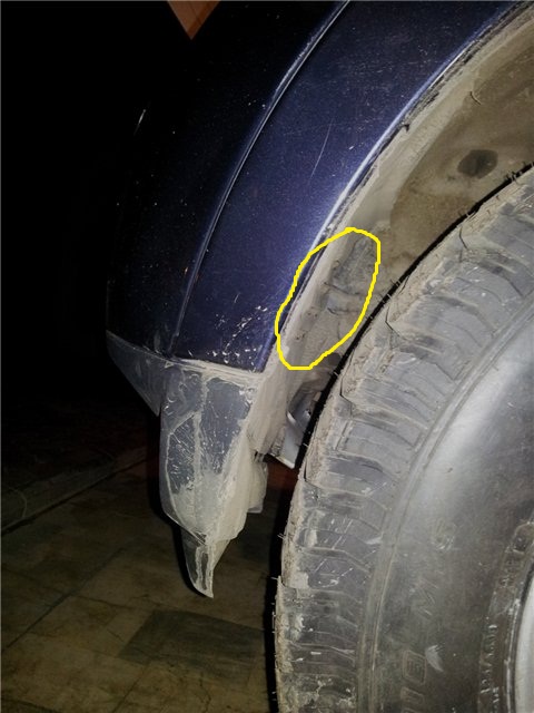

Кто разбирал тот меня поймёт,сплошной пластик фантстик.
Низ сплошные пистоны,третий раз его поправляю за 4 года,опоры там чахлые,пластика дохерище.
Из за этого цепляли установленные колёса 275/65/18,открутил подогнул руками)),прикрутил на саморезы,теперь почти два сантиетра запас вылез.
Менять его надо на металоконструкцию,или по сугробам вообще не лазить,гребёт как ковш у экскаватора сцука.ИМХО
Да и задний такая же хрень. Два раза уже клеил после небольших покатушек,т.к. отдавать за новый пласт денег совсем жалко)

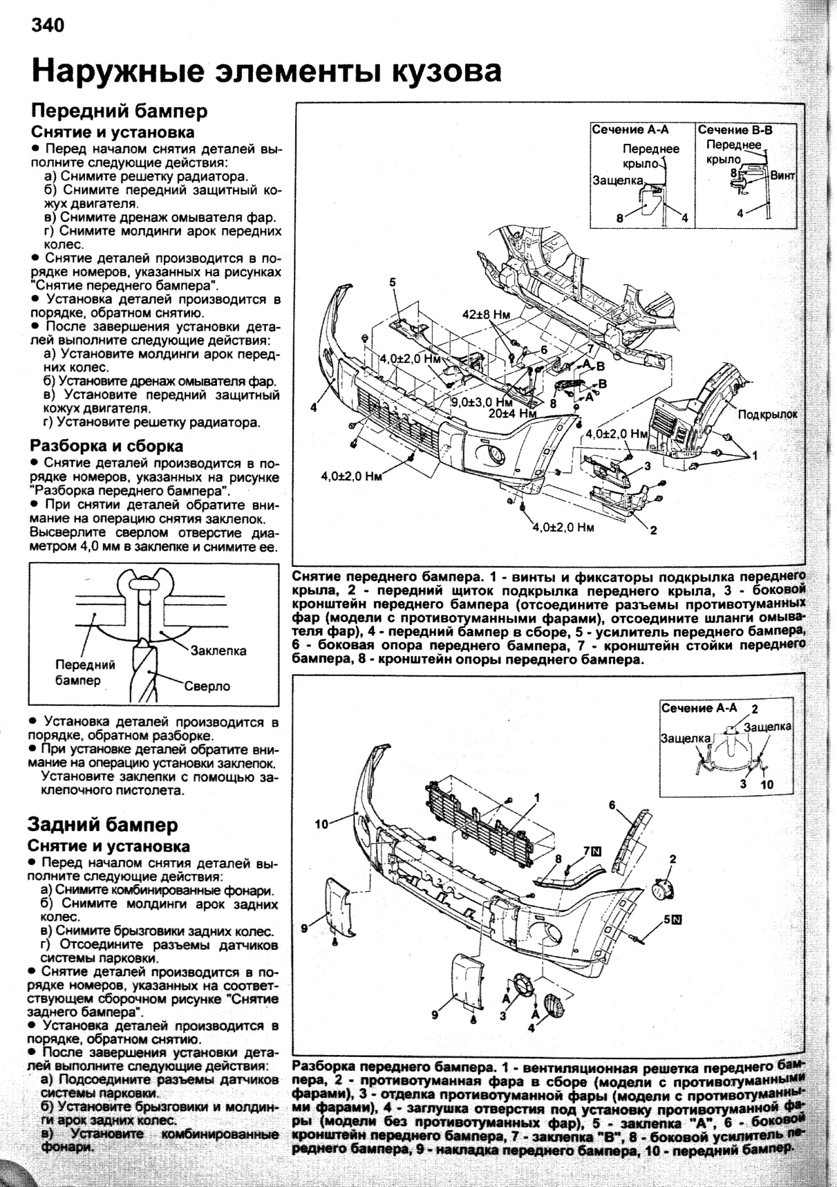

Ога, если правильно схему понимаю, то этот кронштейн под №3. Располагается примерно здесь, между бампером и подкрылкомДмитрий Постн писал(а):Да,сложного ни чего,только в передней части подкрылка,впереди под защитным пластиком пластина металическая,она и танцует,выгнул её вперёд и прикрутил пластик саморезами там где родные пистоны уже не попадают.Фоток всего процесса нет там грязи оч много было,всё сыпалось,а подручника пощёлкать рядом не было.Как получилось могу.Теперь 275/65/18 как родной,до этого цепляло малясь при выгнутых,стояли 285/60/18 лето,не цепляло совсем,только когда с цепями 6-ой при тех же выгнутых.BabyHummer A-328 писал(а):Мы с приятелем попытались не особо разбирая его поднять на место, но это не удалось. Надо было, как мы поняли, и фары снимать, и подкрылки, иеще кучу всего, но погода этому уже не способствует. Он решил забить на это дело до весны.Дмитрий Постн писал(а):Кто разбирал тот меня поймёт,сплошной пластик фантстик.
Что конкретно откручивал? И куда вкручивал саморезы? Может фотки всего процесса есть?открутил подогнул руками)),прикрутил на саморезы,теперь почти два сантиетра запас вылез.
Спасибо!

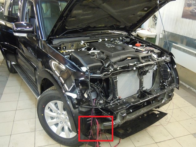

На последнем рисунке в квадрате именно та часть,нижнюю планку и гнул,ток бампер не снимал,а снял всё что по арке идёт,этого вполне хватило чтобы достать её и прогнуть.
Просвет после установки резины между резиной и подкрылком спереди был всего 0,5,и чуток цеплял при вывернутых.
Теперь нормуль.
Вот так вышло.
ЛЕВОЕ:
ПРАВОЕ:
Размер резины 275/65/R18.
Теперь нормуль.
Вот так вышло.
ЛЕВОЕ:
ПРАВОЕ:

Не вопрос.TeddyBearr999 писал(а):Вот при вывернутых то и интереснее всего глянуть.Дмитрий Постн писал(а):На последнем рисунке в квадрате именно та часть,нижнюю планку и гнул,ток бампер не снимал,а снял всё что по арке идёт,этого вполне хватило чтобы достать её и прогнуть.
Теперь нормуль.
Вот так вышло.
ЛЕВОЕ:...
ПРАВОЕ:...
Но сами подумайте если вместо 0,5см зазор увеличился почти в три мужицких пальца,должно случиться чудо если оно хоть как то будет цеплять
