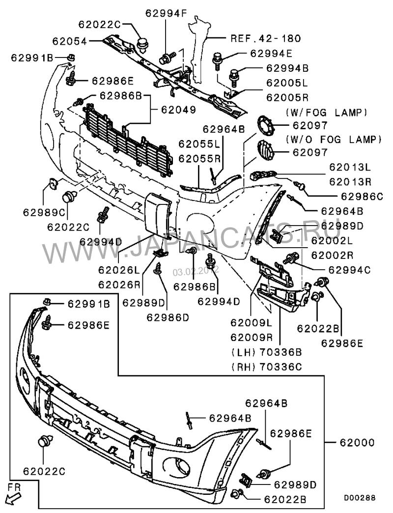

Причины могут быть различные, от китайского бампера, до кривой установки оригинала.
Крепление у него многоточечное, что бы понять в чём косяк, его придётся разобрать там и видно будет в чём проблема.

Нет, бампер пластик, достаточно не плохой.
А вот крепления нижние тонкие и гнутся на раз, утягивая за собой бампер вниз.

Я сейчас ставлю лебедь в 4-ку... Там вся морда жестянка, но пластик хороший, по мимо верхней планки усилителя, внизу крепиться под подкрылком к нижней поперечине, не обязательно мог быть удар, скорее всего снимали бампер.... смотри внимательно верхний усилитель, его хорошо видно если снять решетку....
Верхнй усилитель, действительно ниачем, но нижняя балка между лонжеронами - довольно крепка, особенно по центу.
Гребенки соединяющие бампер с крылом , в большинстве случаев одноразовые....

Нижние крепления в подкрылках, выправляются на раз.Тонкие.

BabyHummer A-328 писал(а): Лучше применим нанотехнологии в виде домкрата ;) Только, куды его там установить? Где эти нижние крепления расположены?
Говорю же в подкрылке, передняя часть, за ПТФ. ::-X:
