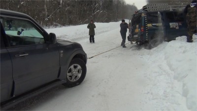

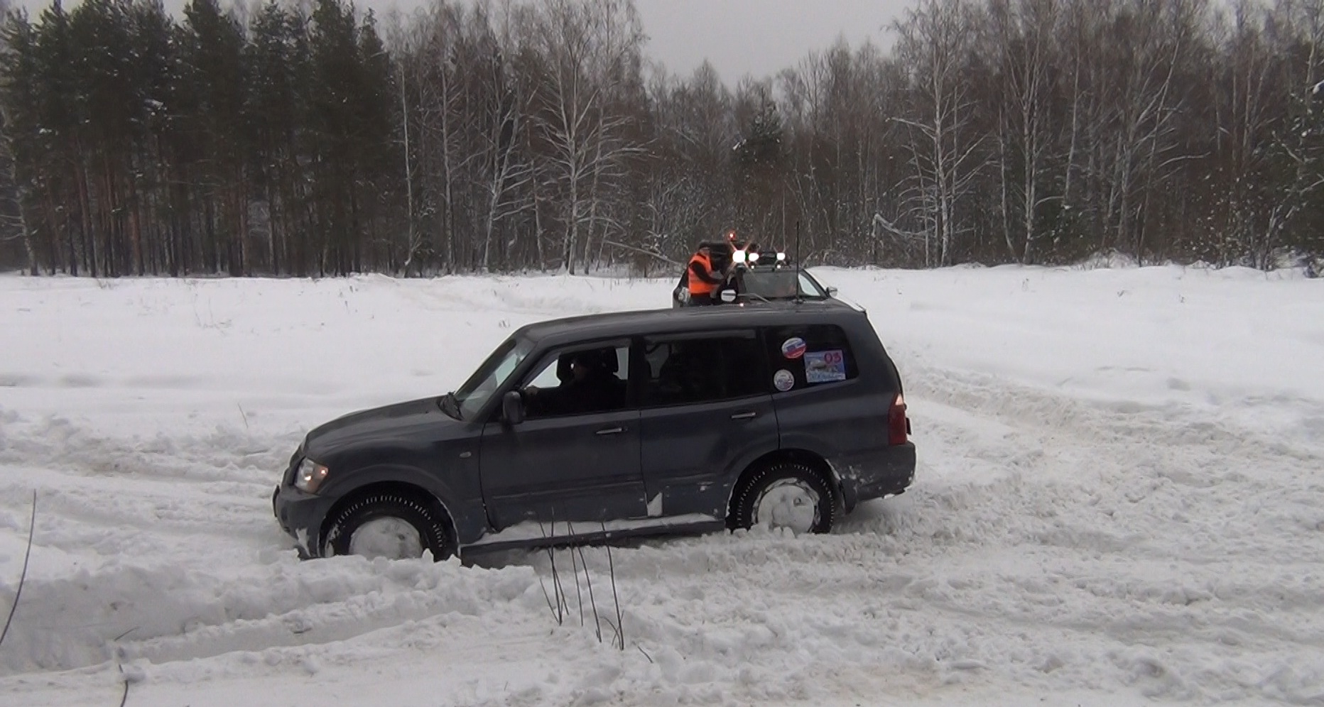

дажу тут завяз... резину! ре зи ну !

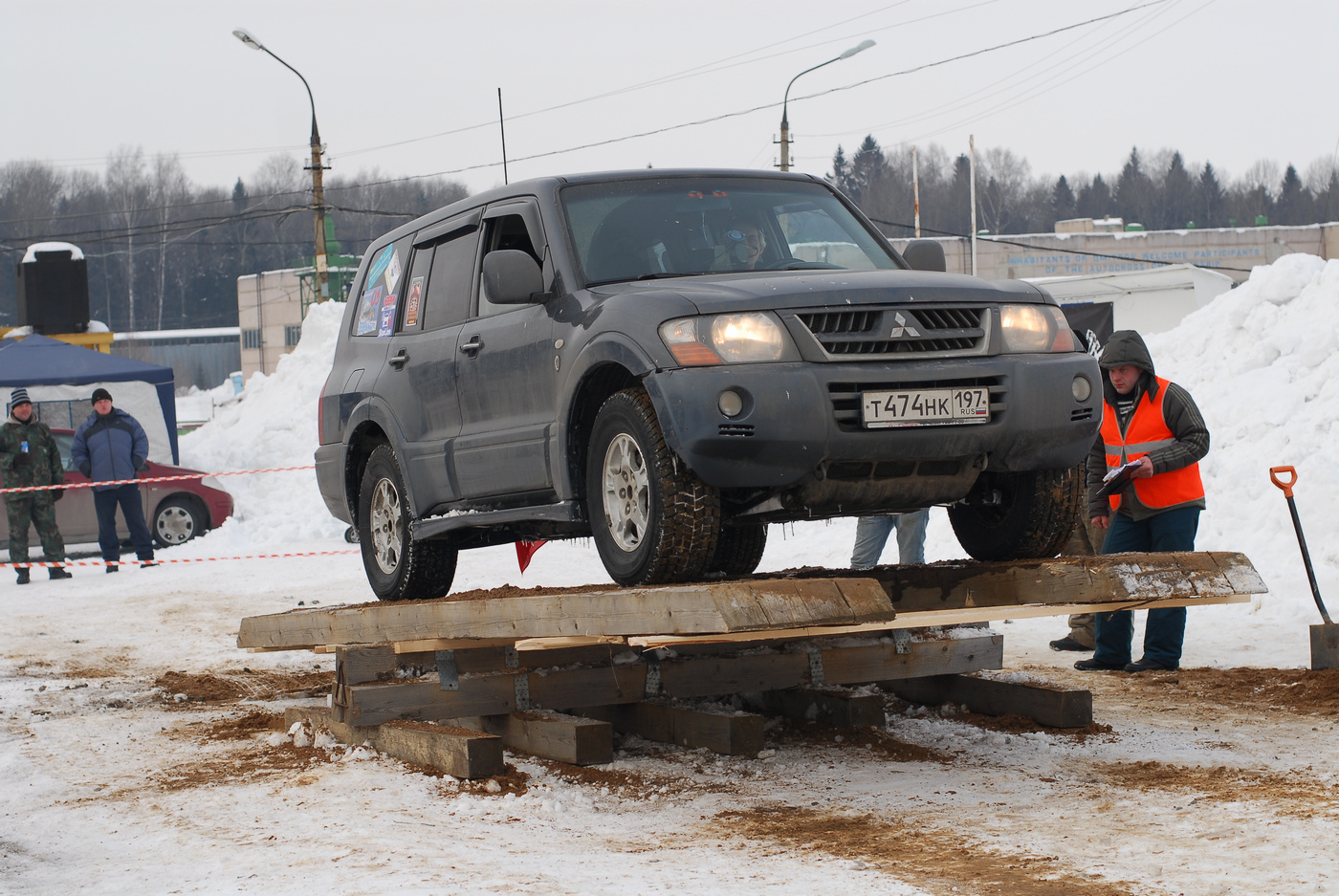

на атракционе он вел себя прилично, как все.

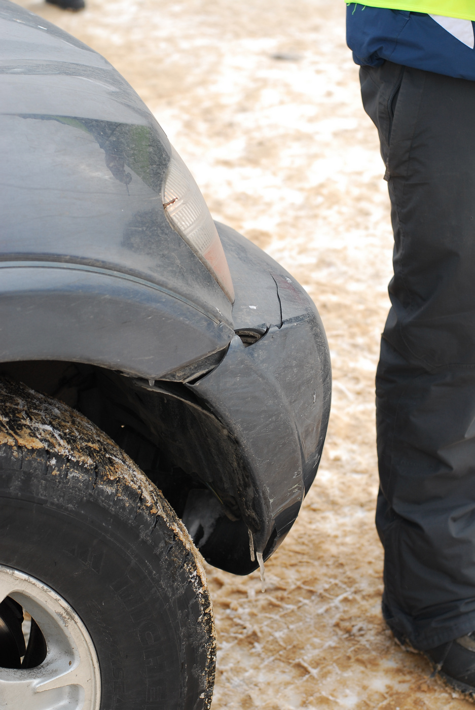

всего то ткнул мордой сугроб и то нежно и скраю.
трос надо не буксировочный блин а рывковый! и шаклов пару хотябы.. а то прям неудобно.

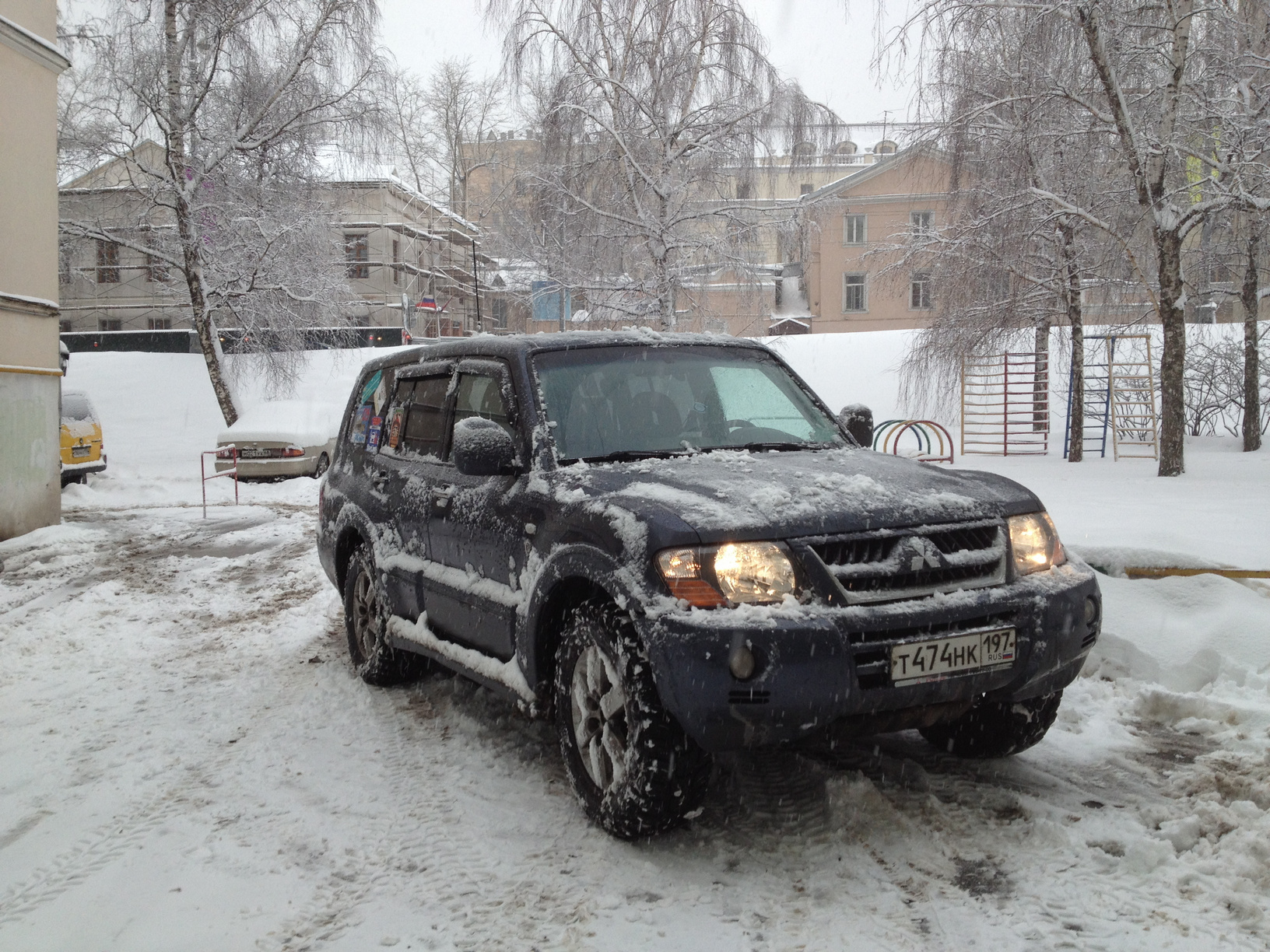

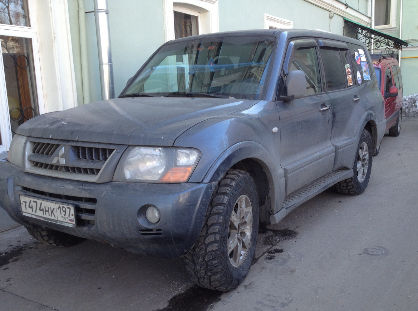

Лета ждать не стал, тем более что хочется куда то выехать ... в лес... а уверенности на шоссейке небыло ни грамма...
вот.. проапдейтил. Кумху 71-ю взял, малость б/у, 265/70 R17.. гудит она гудит! на торможении особенно сильно.
Хотя, может в сравнении с другими МТ-шками и не сильно, но уж точно сильнее чем то что было до этого (в виде лысого грандтрека)
переобулся...
переобулся...
ничего не за что не цепляет, без лифта.

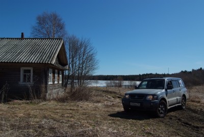

вологодская область
вологодская область

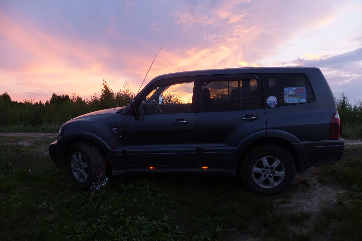

Орехово-Зуевский район
шло время, с покупки прошел 10 тыщ. потеплело.. лето на носу, и как у каждого нормального человека у меня осуществились .. ну не все, но пару мечт :)
во первых я застрял, и это был не снег! А самая натуральная грязь!
Мой завстегдатый пассажир произнес фразу .. "Коля сказал он на ниве тут срезал...", ну я ж не мог это стерпеть :)
тем более Нива то была на обычной какой то простенькой резинке, а я то! У меня ж муды!.. ну и как результат я сел, слава богу не на пузо. просто увяз в болотце которое оказалось под нескошенной травой ..
до трактора 8-9 км .. мда.. не супер ситуация, однако! Стравил до килограма балоны, и УРА! победа "японского оружия!".. Машина не без проблем, но вышла на твердое покрытие.
Как же Нива прошла? .. Да не было там никакой нивы, пассажир мой малость перепутал! :) ..
Но там, в Вологодской области я все таки нашел границу дозволенного. Благо разум победил, и я ЗА эту границу не пошел.
Результат поездки оторванная пластиковая защита, и заклинивший тормозной суппорт заднего колеса .. Сьездил к дяде Голубеву, и там чудно все проблемы устранили. Установили новенькую защиту Шериф, перебрали суппорта и поменяли тормозные диски. Заодно обнаружился потекший сальник на переднем мосту.. готовлю свободное время и опять к Роману Юрьевичу. Надо привести машину в порядок.

Рыбалка в Орехово-Зуевском районе прошла более удачно . на этот раз без потерь. И можно сказать мой Паджеро вышел победителем :) Молодец он.. герой :)
- ну что, как рыбалка?
- да мы еще не начали, но мужики говорят... ой.. а вы туда не едьте, вы там не пройдете!
ДА! ага.. вот блин потом .. чуть позже, я подумал что лучше бы тот мужик молчал.. я и так планировал метра через три запарковаться. Но я ж на паджере :) .. пришлось ехать до конца! .. Страшно выглядели колеи, ямы грязи были вопиюще ужасающи! .. Но мой друг справился. "Обновил" защиту, и в очередной раз фаркоп, но все обошлось только звуками .. хотя мне кажется фаркоп в моем исполнении вообще штука больше вредная чем бесполезная .. надо подумать и снять его. Угол на попе он уменьшает ..

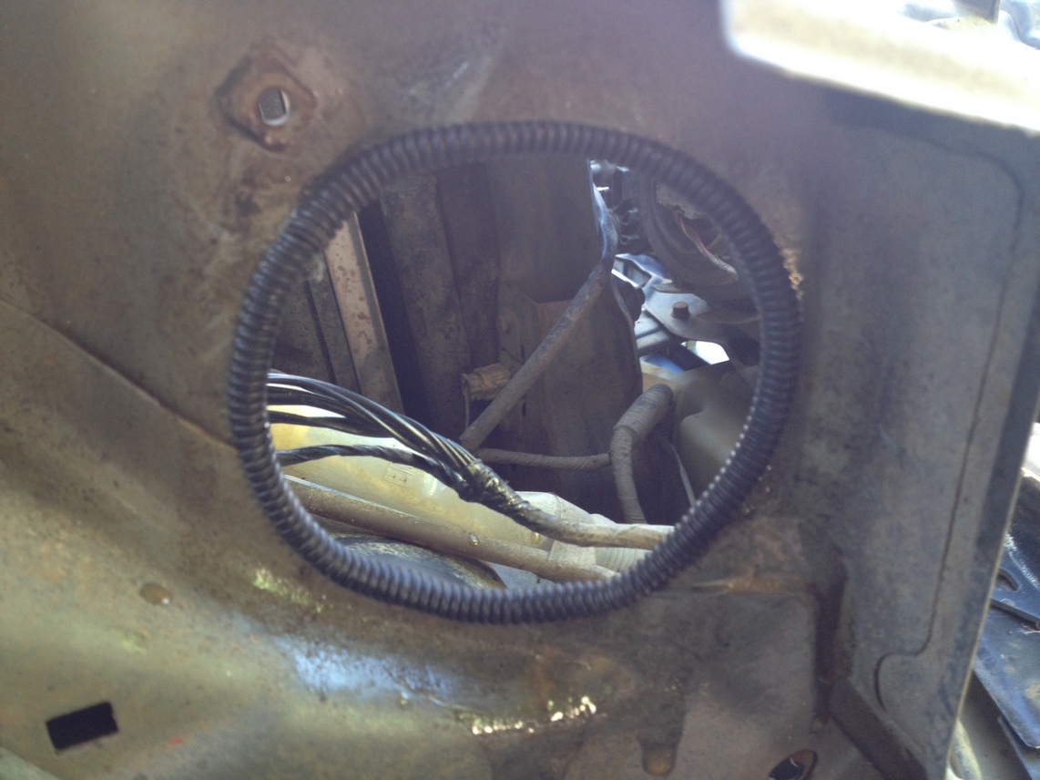

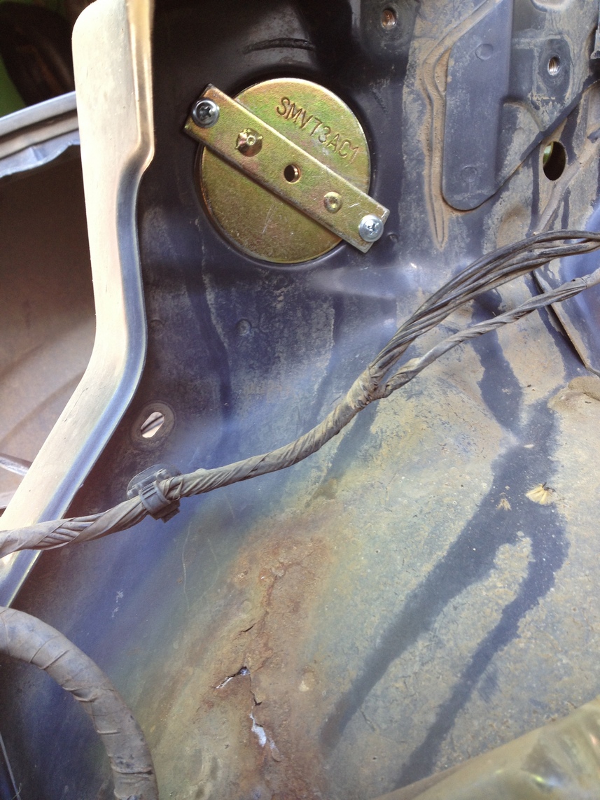

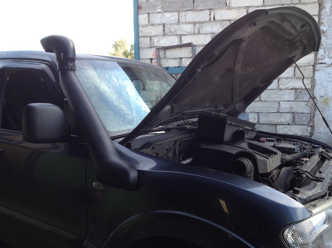

шноркель приехал и встал на свое место... из потерь все клипсы локера, болты крепления крыла, большому пальцу досталось молотком.. в остальном все хорошо.

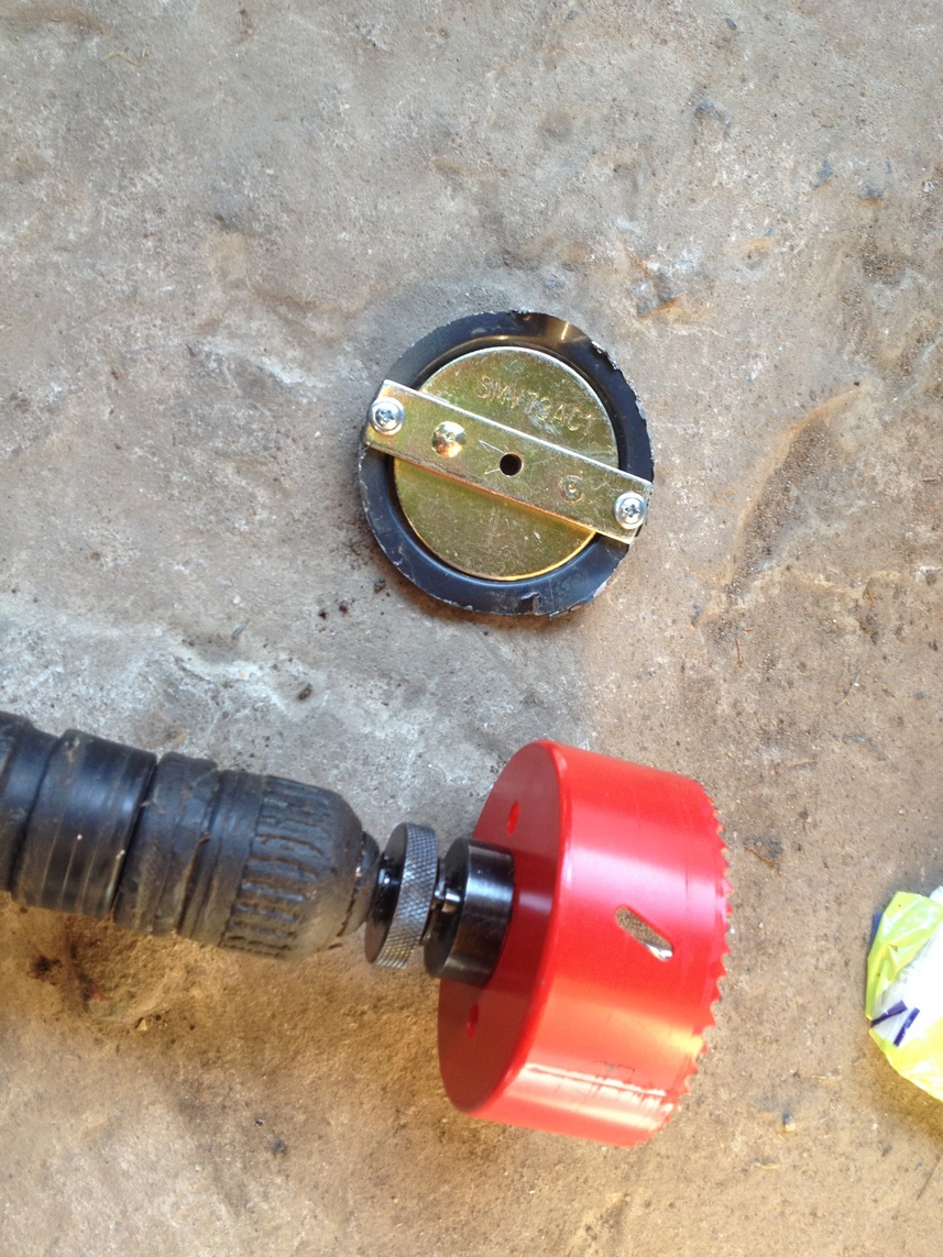

брал из владика с доставкой, обошлось в 4 тыры, дырки сверлил коронкой на 95мм, влезло в самый раз.
нырять можно, надо теперь приподняться пожалуй...
хорошо темка помогла:
http://pajero4x4.ru/bbs/phpBB2/viewtopi ... =4&t=98563
