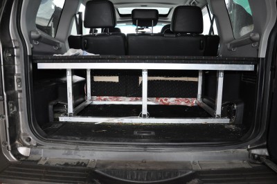

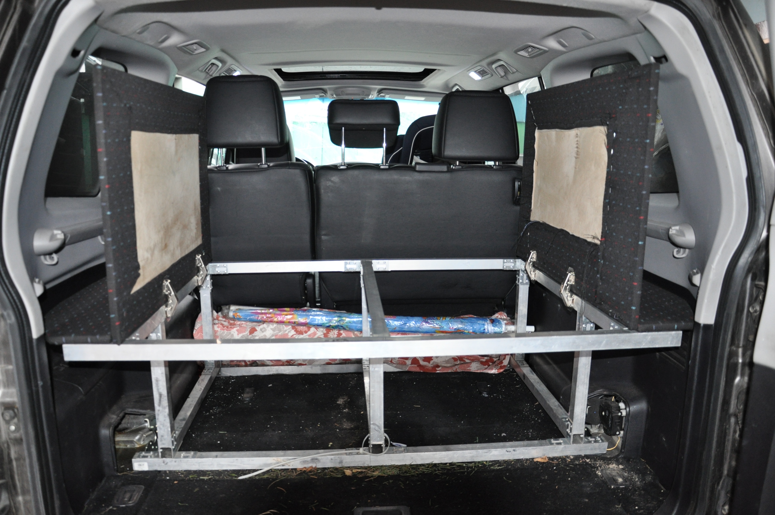

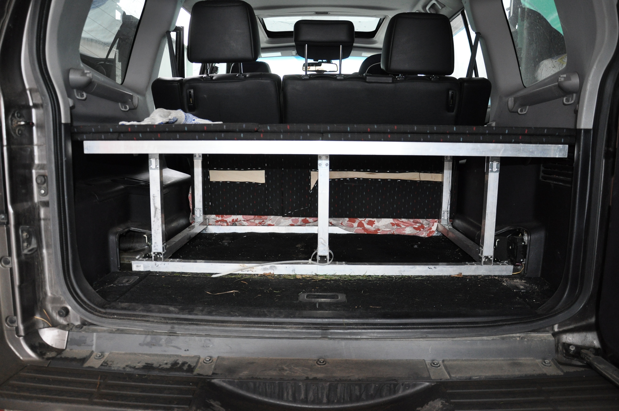

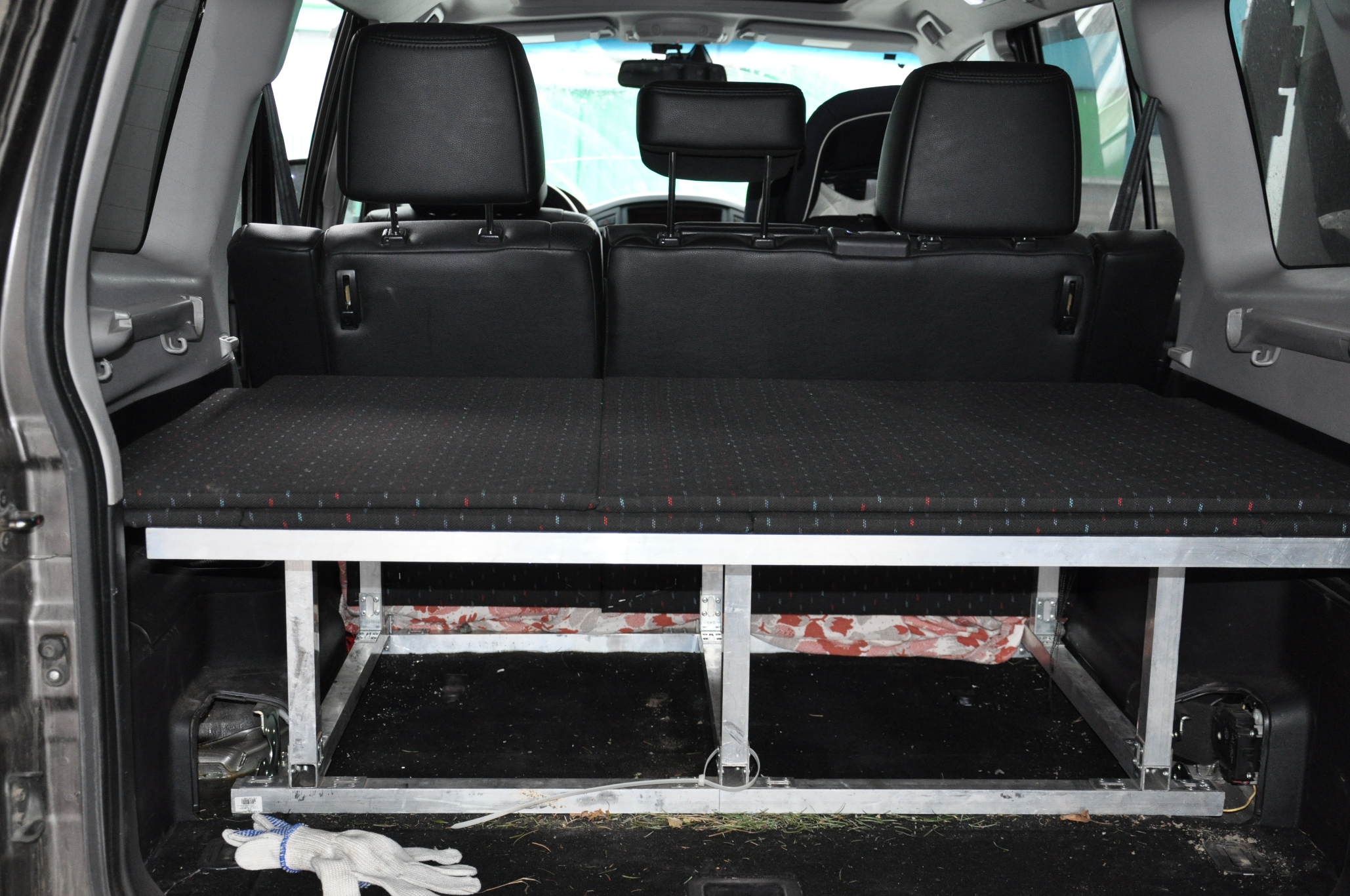

Это точно, а можно ещё дешевле, сделать самому:) Вот сварганил на скорую руку буквально перед поездкой на алтай.Lebed писал(а):А это вариант чем плох? http://shop.there.ru/index.php?route=pr ... uct_id=468
Разница в цене очевидна, по качеству- вроде народ не жалуется.
Вопрос для общего понимания, так сказать.
Доступ к рундуку свободный. Место между крышкой рундука и полкой у меня предназначено для хайджека и детской коляски.
Осталось сделать ящики, торец и бока закрыть, на этом можно будет и остановиться.

Где покупал трубу? Сколько вышло по деньгам? А зачем задняя стенка конструкции закрыта фанерой (на предпоследней фотке видно)

Это алюминиевый квадратный профиль. По деньгам не помню уже. На предпоследней фотке поверх полки лежит раскладная часть спального места. Т.е. Полка раскладывается до передних сидений.AwalexR писал(а):Где покупал трубу? Сколько вышло по деньгам? А зачем задняя стенка конструкции закрыта фанерой (на предпоследней фотке видно)
Вот здесь можно почитать http://www.drive2.ru/cars/nissan/patrol ... 3939/#post описано не плохо, наткнулся ближе к завершению.

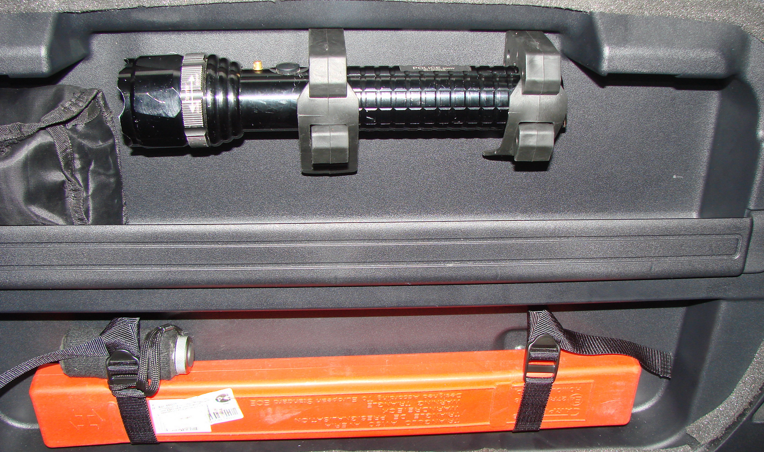

Изловчился тут на днях, прикрутил наконец зажимы резиновые ("самохваты") под фонарь в нишу пятой двери. Пришлось снимать нижнюю часть обшивки. Ставил на винты, 6мм.
