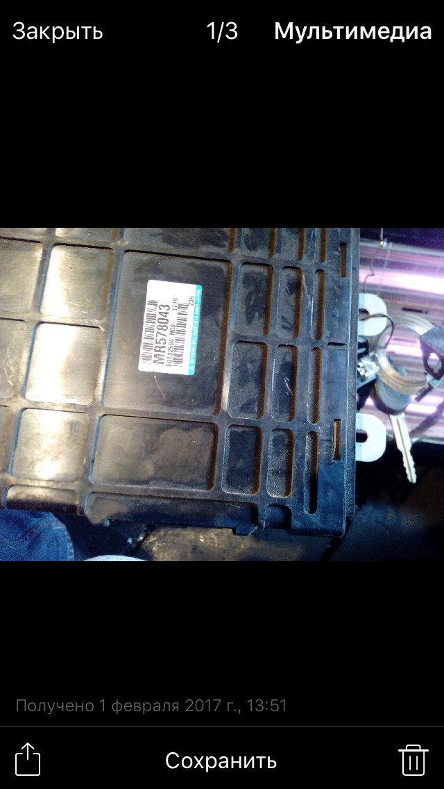

1) 2002 Mitsubishi Montero Sport AT 3.0L V6 4x2 MHI Engine Control Module / Computer ECU ECM / Brain Box
MR578043,
E6T32584
2) Блок управления двигателем
Mitsubishi Montero Sport 3.0 2001
MR578351
E6T36072H
(SM100B-1323)EC
А это как я понимаю мой блок - 2003 Mitsubishi Montero 3.5L V6 4x4 MHI Engine Control Module / Computer ECU ECM / Brain Box
MR578353,
E6T36074
тот что первый блок(MR578043) по прошивке ооочень разные цифры, а мой блок и вот второй по прошивке один в один за исключением номера двигателя как я понял мой(E6T36074) и тот что надо купить(E6T36072H)
Вопроз :) есть же уверенность 100% что блок ЭБУ то что надо :;-):

МаратС писал(а):1) 2002 Mitsubishi Montero Sport AT 3.0L V6 4x2 MHI Engine Control Module / Computer ECU ECM / Brain Box
MR578043,
E6T32584
MR578351
E6T36072H
(SM100B-1323)EC
MR578353,
E6T36074
Логика интересная про E6T36072H,E6T36074, а вот почему она не применима к E6T32584.
Mitsubishi Montero Sport 3.0 2001 <- здесь год ошибочный блок MR578351 начали устанавливать с 06.2002.
Вопрос не понял. блок ЭБУ, то что надо для чего?
