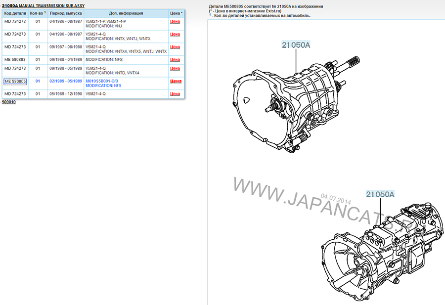

Вобчем совсем моцк сломал. В каталоге в "МКПП в сборе" показаны две коробки. Верхняя такая, как сейчас стоит у меня, нижняя, такая, как приобрёл. При попытке выбрать одну из них выделяются обе и слева вверху (где цена) вариант только V5M21, как видно.
И колокол у приобретённой коробки всё-же другой - полукруглая проушина на нём расположена так же, как и на верхней коробке (справа вверху по картинке) и крепёжные отверстия вроде не совсем так расположены, но по картинке сложно судить
Вопрос не совсем праздный - за установку просят до 10 тыр, так что хотелось бы определиться - может всё-же располовинить и менять только раздатку...

А они взаимозаменяемы? На картинке две разные КПП. Первая это КМ145 (она же V5M21) - устанавливалась на бензиновые двигатели 2,6 литров и дизельные 4D56, разница как я понял только в "колоколе".
А вторая КПП это V5MT1 их ставили на инжекторные бензиновые 3-х литровые движки (она из литой чугунятины).
Он предлагает тебе ту КПП которая устанавливалась конкретно на твою машину. Если бы ты смотрел для 3-х литрового П1, то модель КПП и цена былабы другой, но попрежнему выделялись бы обе КПП
Всё верно. Там же "умный каталог"При попытке выбрать одну из них выделяются обе и слева вверху (где цена) вариант только V5M21, как видно.

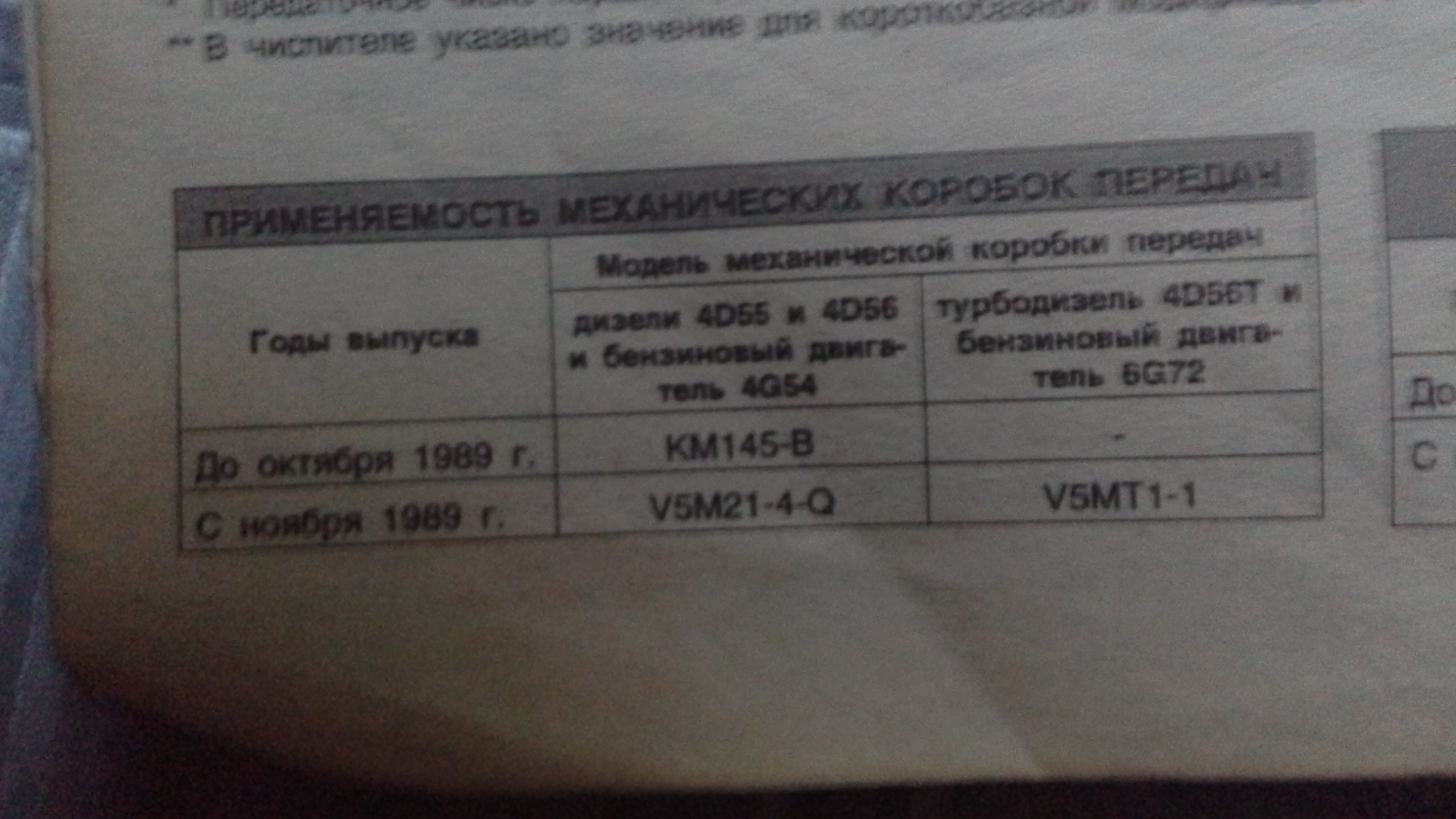

Дык вторая (купленная) была снята так же с дизельного (4D56) Пыжа, только с интеркулером...DURMAN писал(а):А они взаимозаменяемы? На картинке две разные КПП. Первая это КМ145 (она же V5M21) - устанавливалась на бензиновые двигатели 2,6 литров и дизельные 4D56, разница как я понял только в "колоколе".
Применяемость: PAJERO L149G (L04,14#) 2500DIESEL/LONG/RR COIL 04/1982 - 12/1990

Если снята с такого же, то должна ставиться без вопросов. Вот с мануала, точно на турбовые ставили такие...

В общем по ходу облом - не подходит коробас-боробас. Ставиться то они ставились, только, говорят, карданы другие, маховик другой и ставится она через какую-то переходную, извиняюсь, плиту. Ничего этого у меня, понятно, нет. А в целом, всё как обычно - не зная броду, не суйся в воду
Тем более без шноркеля
Вот здесь более развёрнуто http://pajero4x4.ru/bbs/phpBB2/viewtopi ... 55&start=0
Причём, по ходу и раздатка не подойдёт, как я понял. Как-то совсем грустно...

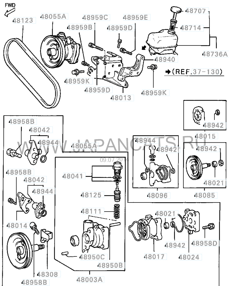

Народ, подскажите по схеме, что менять (или чинить)? Течёт из под шкива, там, где он входит в насос. Не нашёл чота никаких сальников...
Тот, который 48021 "в данной модификации не применяется"...

По ходу сказали, что если течёт с втулки шкива, то это песецъ, а он неизлечим, как известно...
