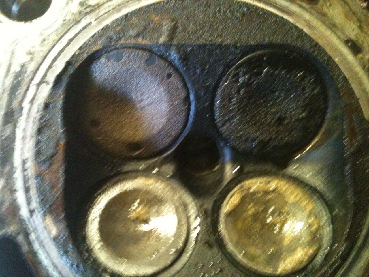

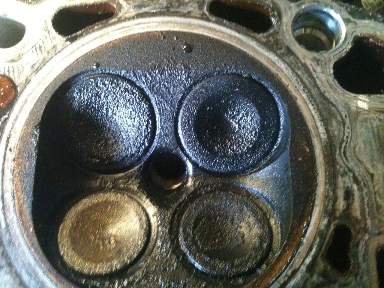

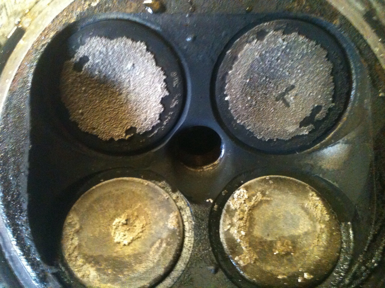

Скинули гбц. В цилиндрах ни чего не увидели. В 5 горшке клапана все в нагаре

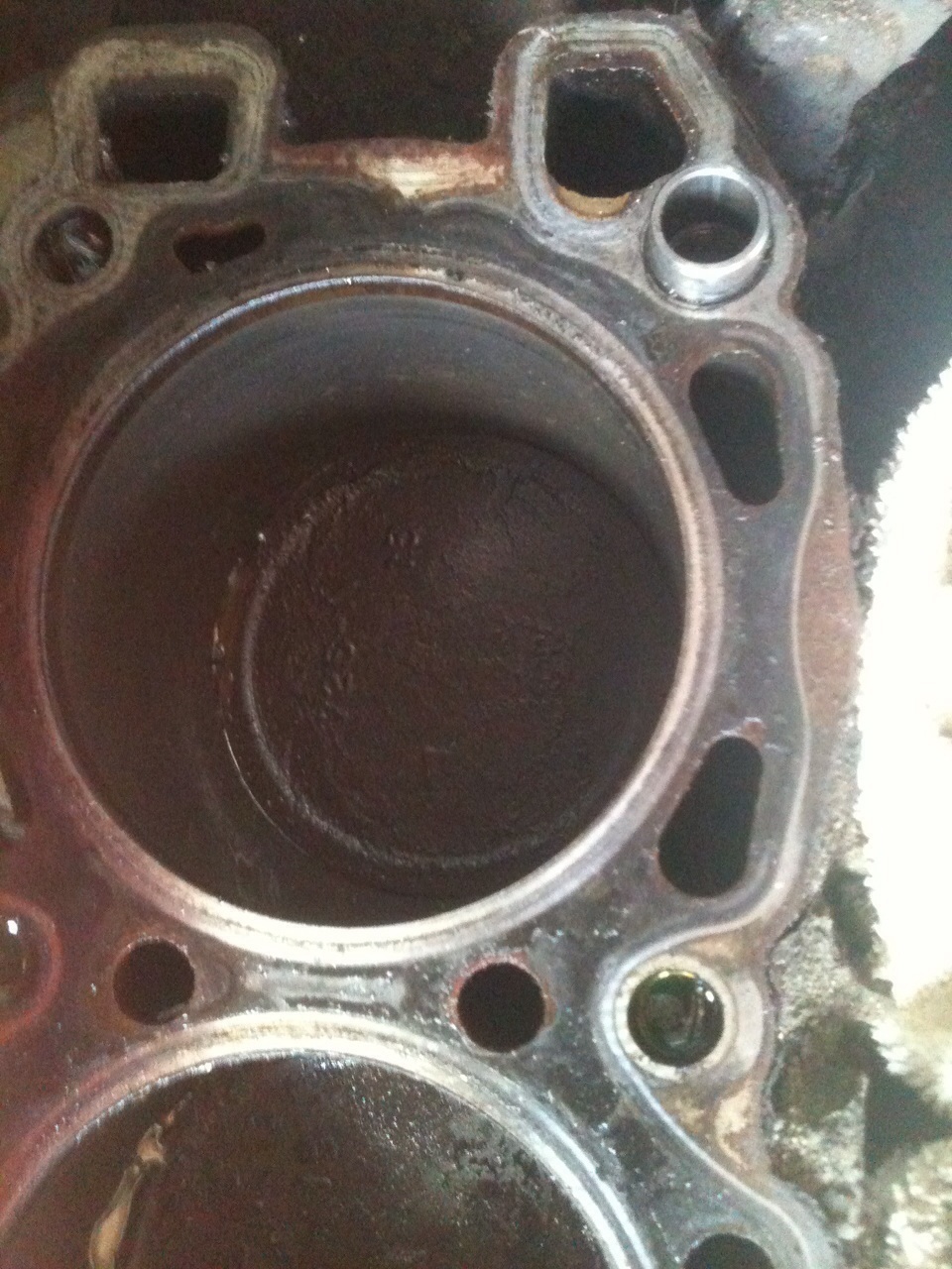

Честно говоря, вообще не увидел криминала. Повезу голову в мойку, чистку, может после увидим что то. При снятии головки антифриз попал в цилиндры и довольно долго там оставался. Если бы кольца не держали, антифриз бы ушел. Значит колечки нормальные?

Выпускной клапан 5 цилиндра не прилегал к седлу. Следов соприкосновения я не нашел. На втором клапане есть равномерная светлая полоска соприкасающихся поверхностей. Думаю после притирки проблема исчезнет;)

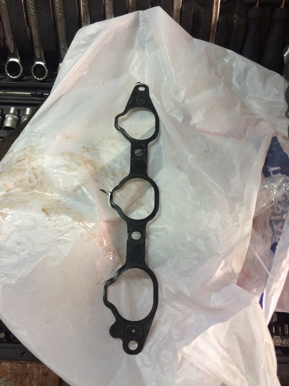

Пока что про неочевидное (имхо) ... вот эти вот прокладки не забудь...
