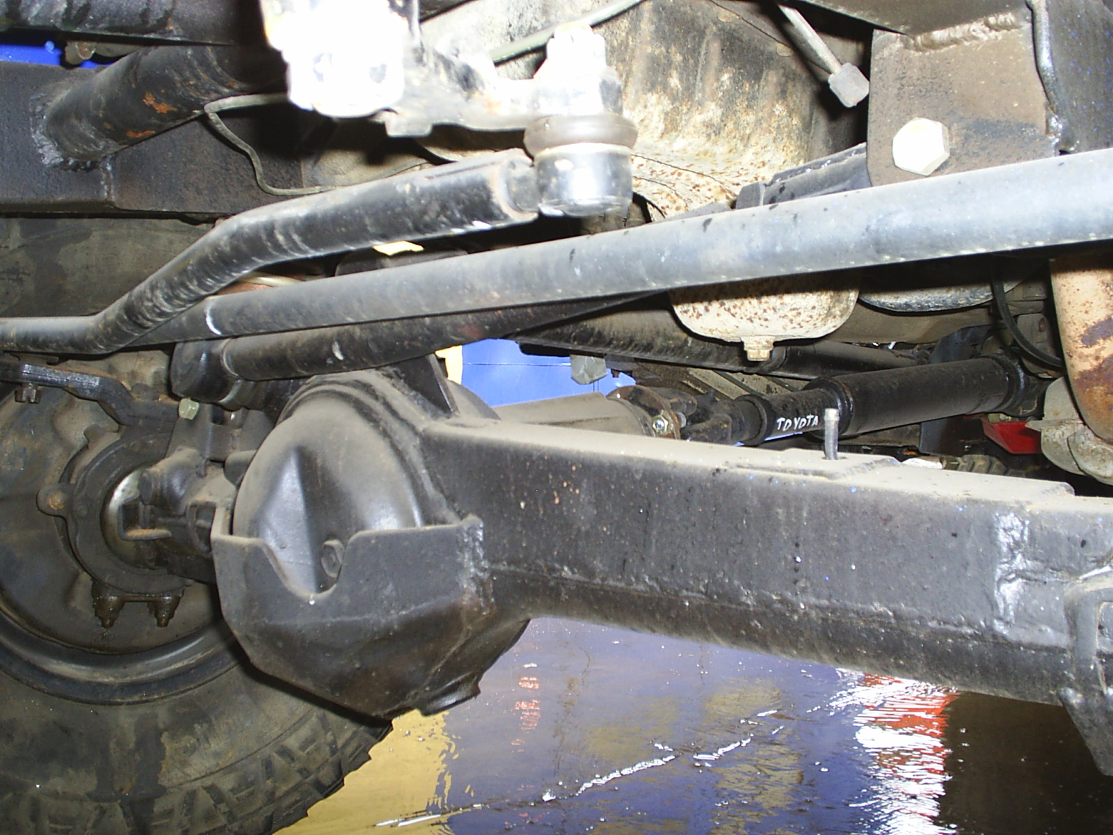

Вы не совсем правы. Нельзя сказать, что дана 44 оптимальная для его автомобиля.
В данном случае учитывая российские условия дана 44 оптимальная по показателям:
1. 36-40" (40 с обваркой моста и аккуратно с передним локером)
2. Ширина моста примерно попадает
и вес/надежность как раз для п1.

Для пункта1. Когда будут тягу панара ставить сам приезжай и смотри чтобы угол был правильный. Иначе никогда от шимми не избавишься.

drcham писал(а): Для пункта1. Когда будут тягу панара ставить сам приезжай и смотри чтобы угол был правильный. Иначе никогда от шимми не избавишься.
Не, Вы не совсем правы.
Шимми - это вибрация на руле, возникает из-за люфтов в рулевом и несбалансированности колес.
Лечится рулевым демпфером.
А то, про что Вы пишете - это эффект подруливания подвески на неровностях, когда машина сбивается с курса из-за того, что тяга панара и рулевая тяга работают по-разному.
На ШИММИ влияет куча факторов и демпфер лишь одна из них.
http://www.jeepproblems.com/trends/death-wobble/
А уж на самопале с нестандартной резиной совсем тяжко.
На чирке избавились от шимми установкой усиленной тяги панара и вторым демпфером.
