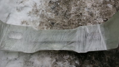

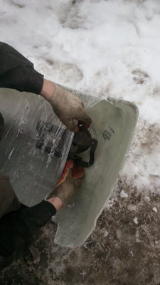

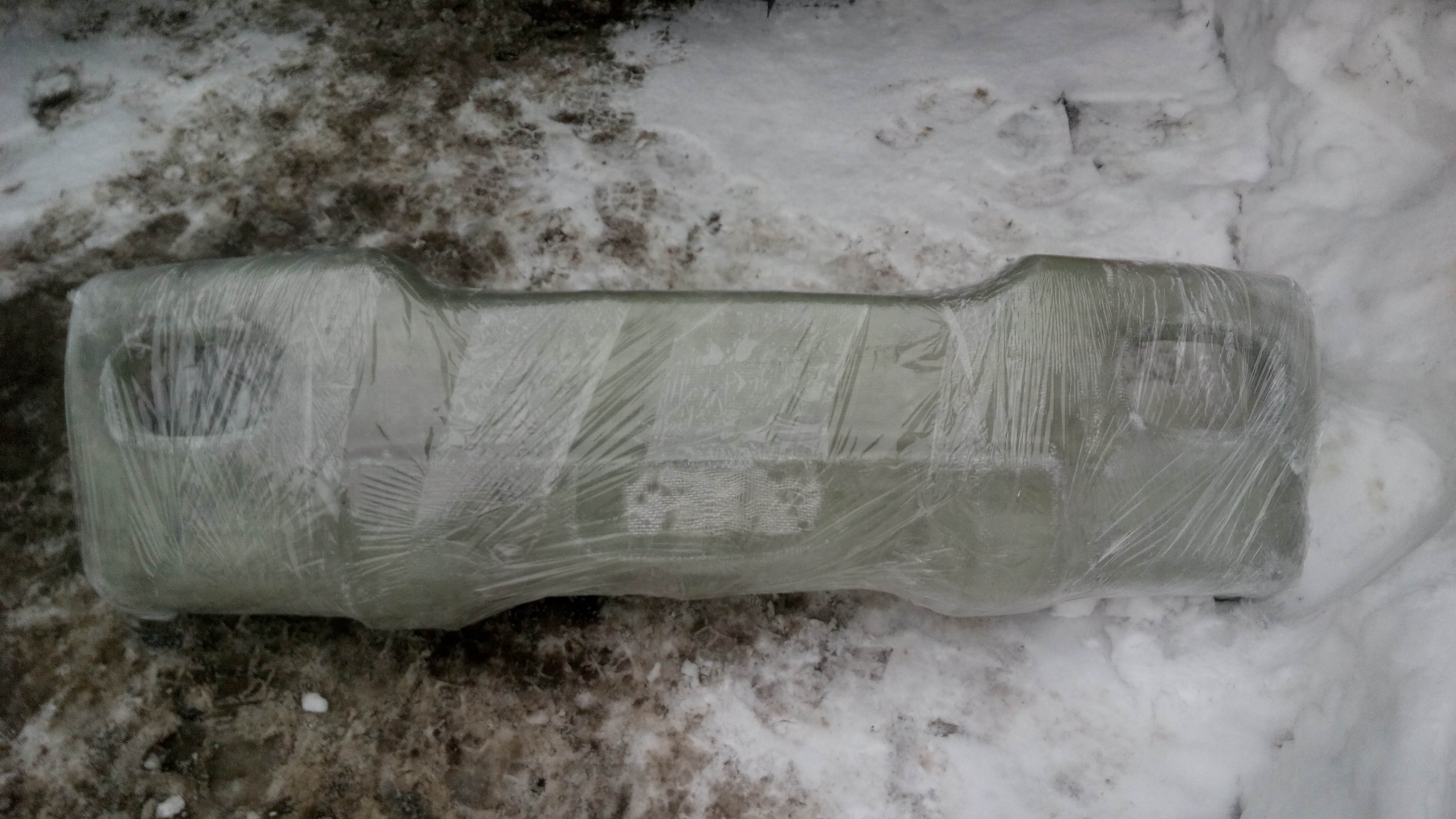

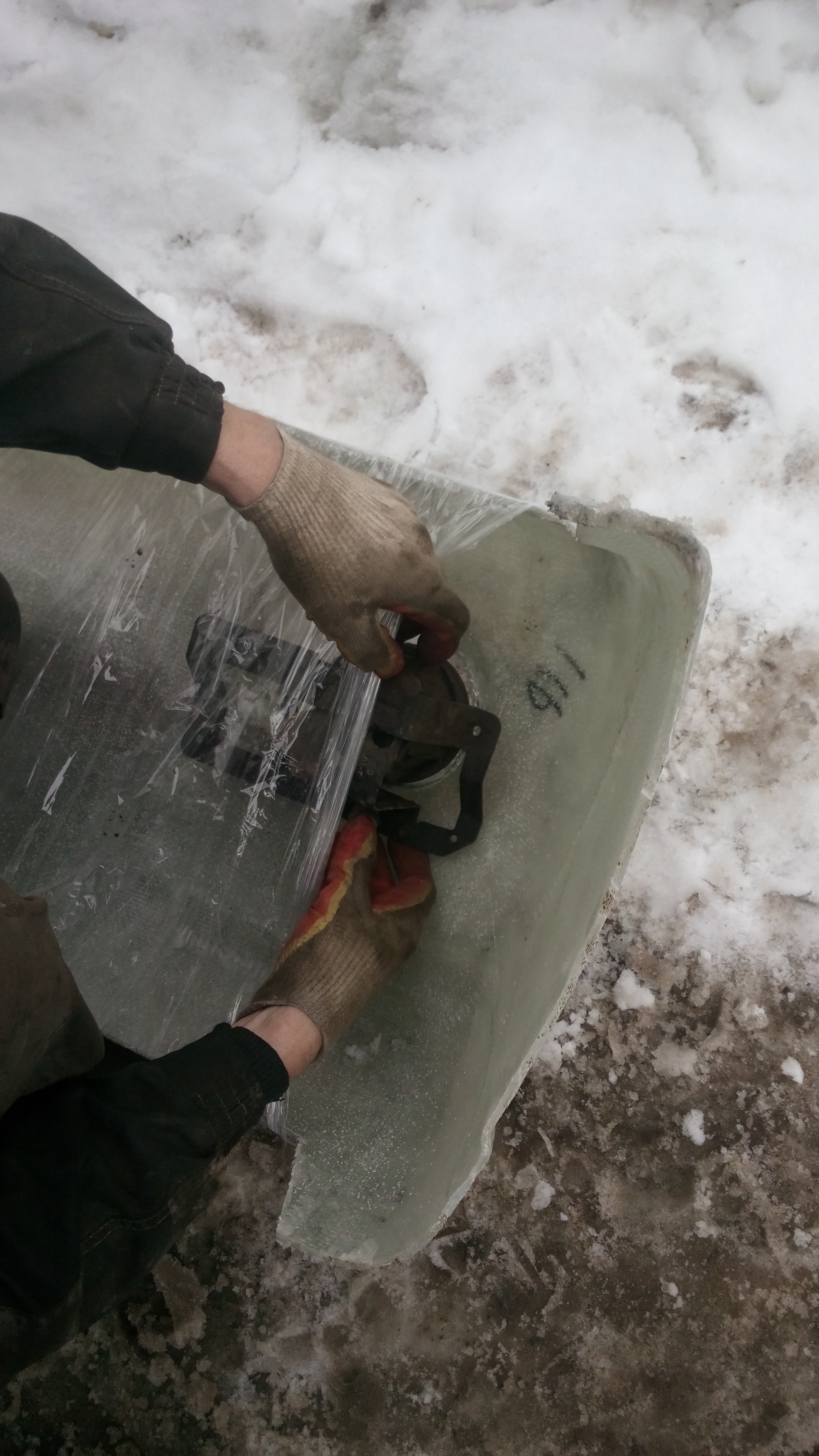

04.02.2016. Информирую о ходе работ.
Шкура бампера выклеена. Выглядит пока так: 1. Толщина стенки 6 мм
2. Решено сначала выклеить морду сплошняком, а затем выпилить нишу под лебёдку и прорези для вентиляции радиатора.
3. Для укрепления бампера в уязвимой средней его части будут проложены и выклеены 2 ленты утолщённой стеклоткани с направленными волокнами, чтобы у бампера там появилась доп.прочность на поперечный излом.
4. По ПТФ - решено крепить штатные. Для этого в бампер будут вклеены болты в соответствии с местами крепления в штатных ПТФ.
Последний раз редактировалось Valentii 01 мар 2016, 19:03, всего редактировалось 1 раз.

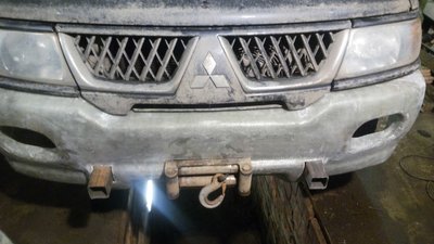

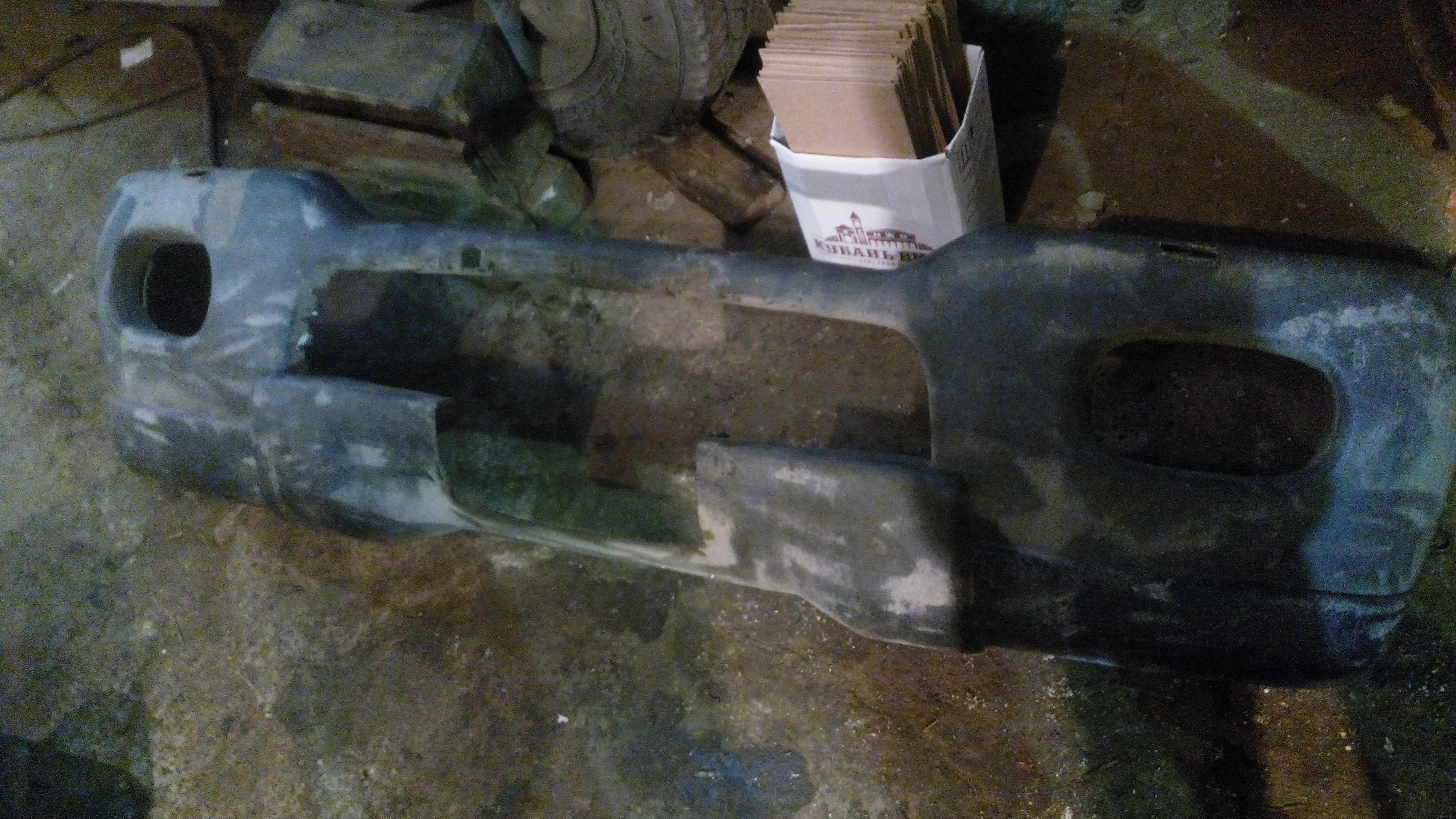

По оформлению вентиляции радиатора пишу отдельно
- повторять из стеклопласта штатную решёточку было признано нецелесообразным в принципе (её выклеивание - это время и "гемор", а практическая и эстетическая польза от неё не стоят затрат);
- ввиду написанного в предыдущем пункте, решётку с макета (моего исходного бампера) убрали;
Так выглядила заготовка на основе моего штатного бампера (с вырезом под лебёдку): - вместо штатной решёточки рассматривался вариант с железной решёткой/сеткой;
- по ходу выклеивания бампера и обдумывания реализации решётки было решено, что достаточно большая ниша, где д.б. штатная решётка (а в моём случае, ещё примыкает и ниша для лебёдки), крайне негативно скажется на крепкости бампера (он ведь у нас делается усиленным и не гибким, в отличие от штатного). И вклеивание железной решётки это положение кардинально не изменит;
- ввиду написанного в предыдущем пункте, выклеен бампер целиком и в нём будет сделана ниша под лебёдку и прорези на месте штатной решётки. Размер и рисунок прорезей произвольный и пока он не утверждён. Но ясно, что это д.б. не частые и не большие по площади прорези, чтобы не сильно ослаблять бампер. Также, одна из прорезей будет использоваться для доступа к переключателю свободного хода на лебёдке.

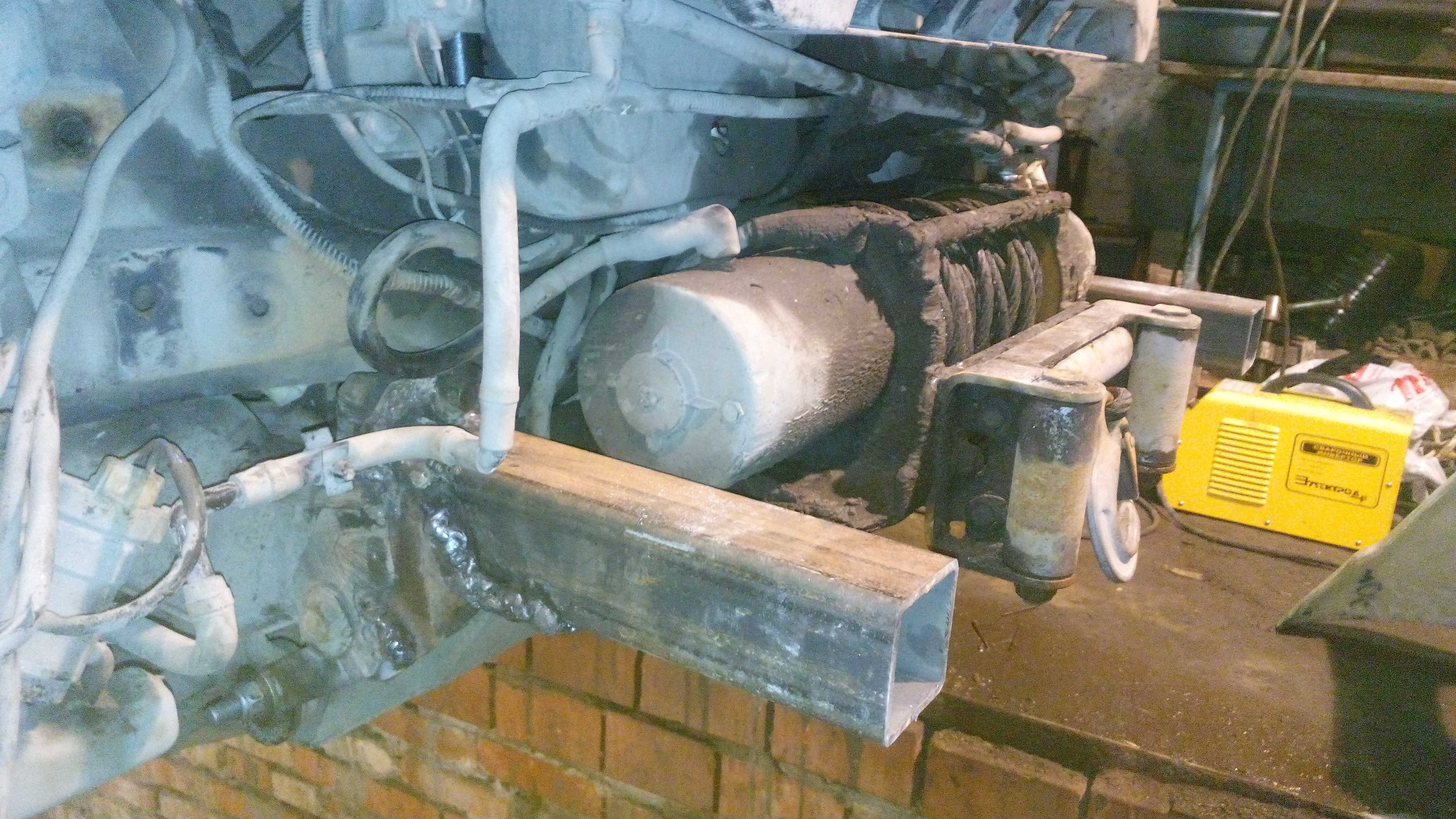

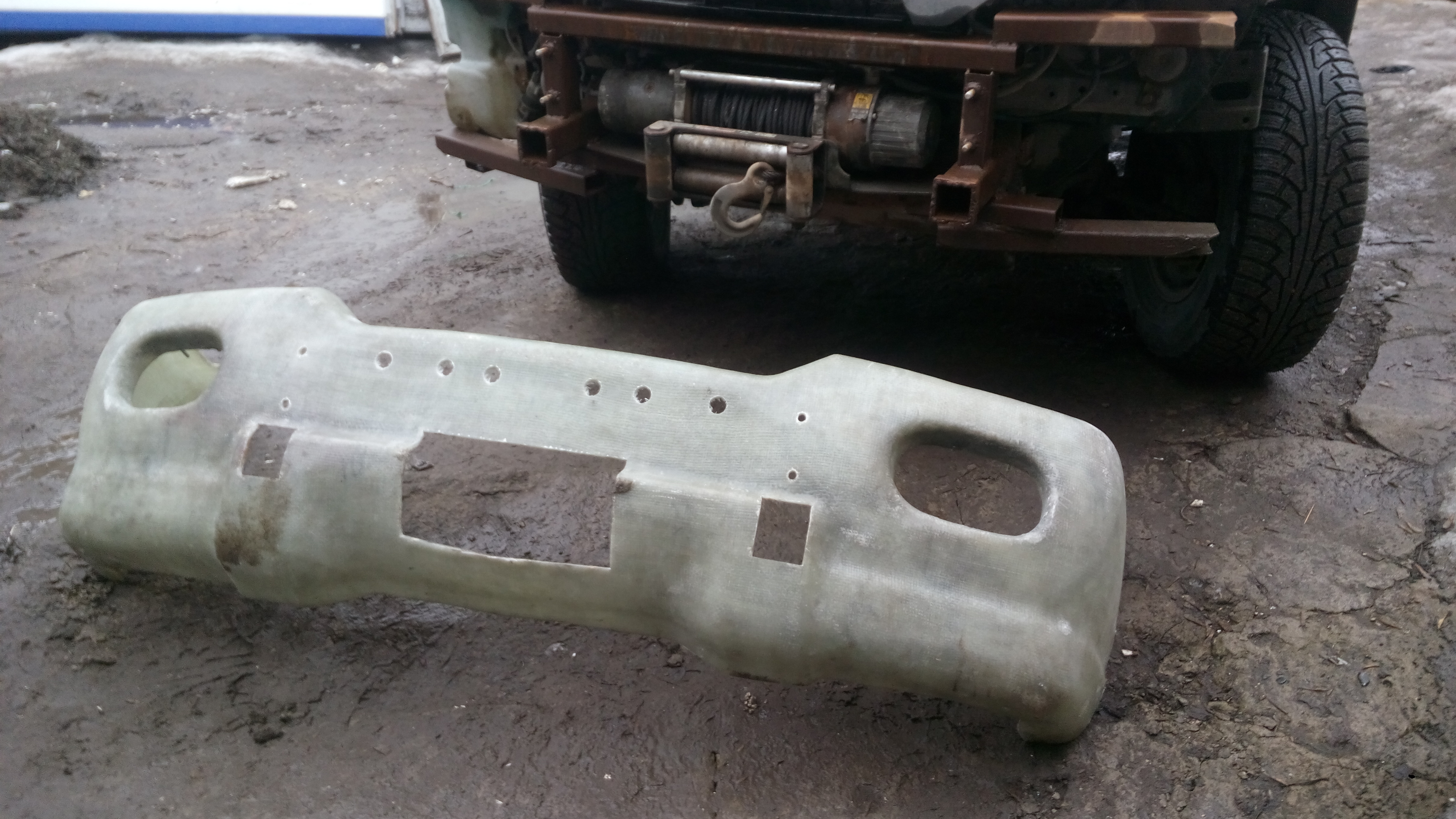

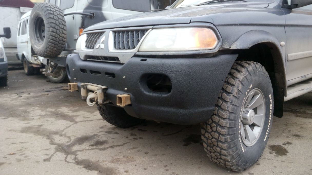

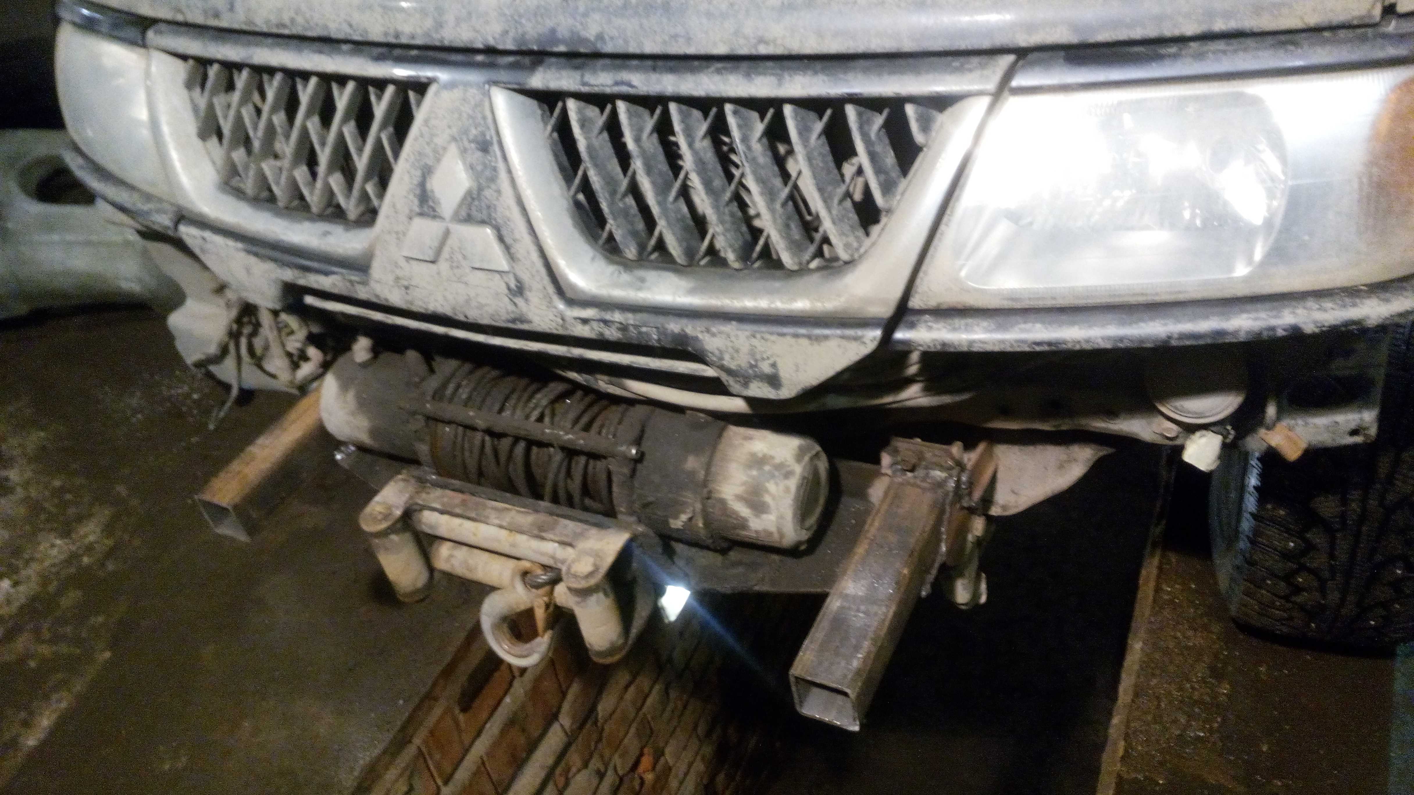

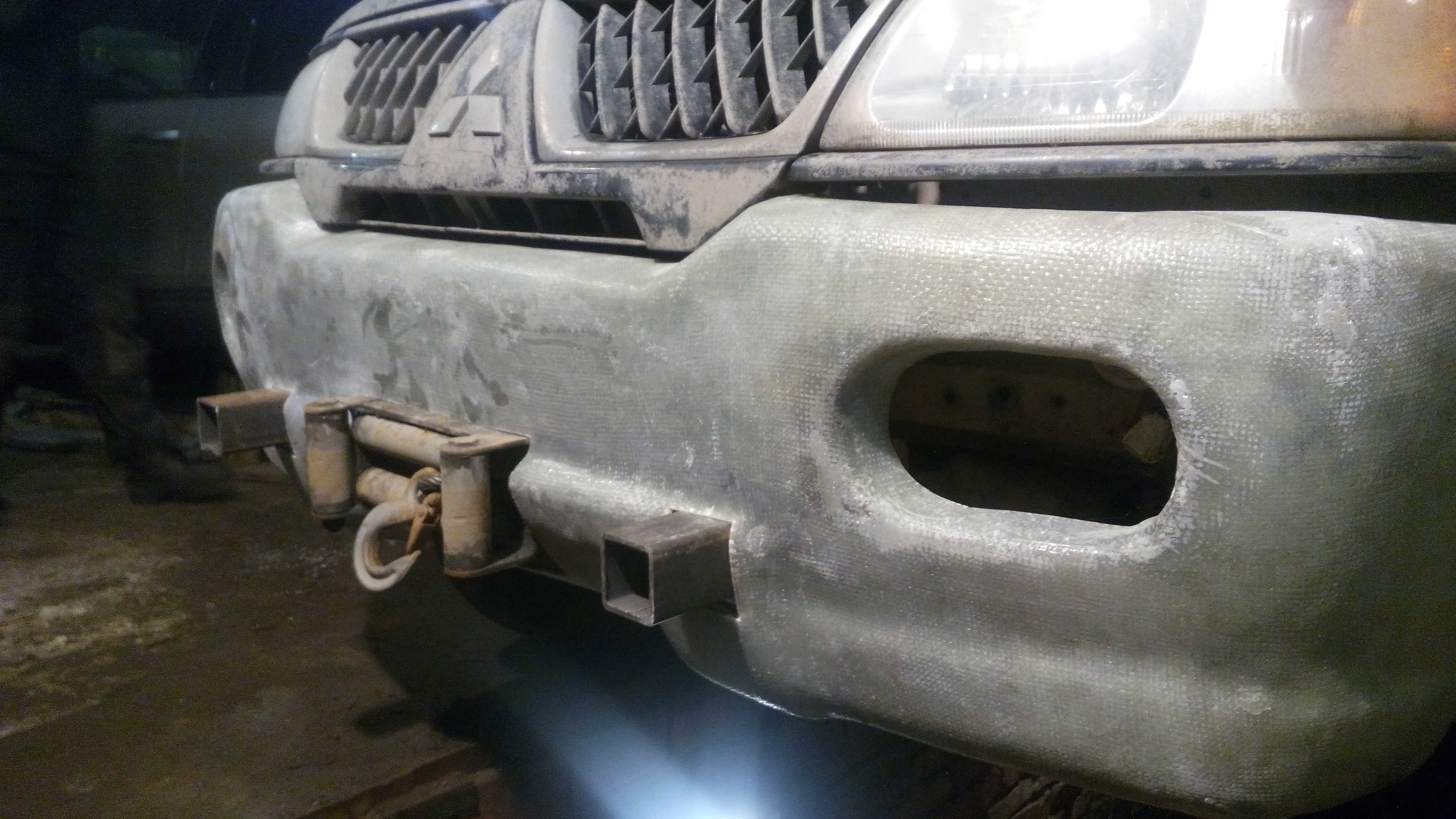

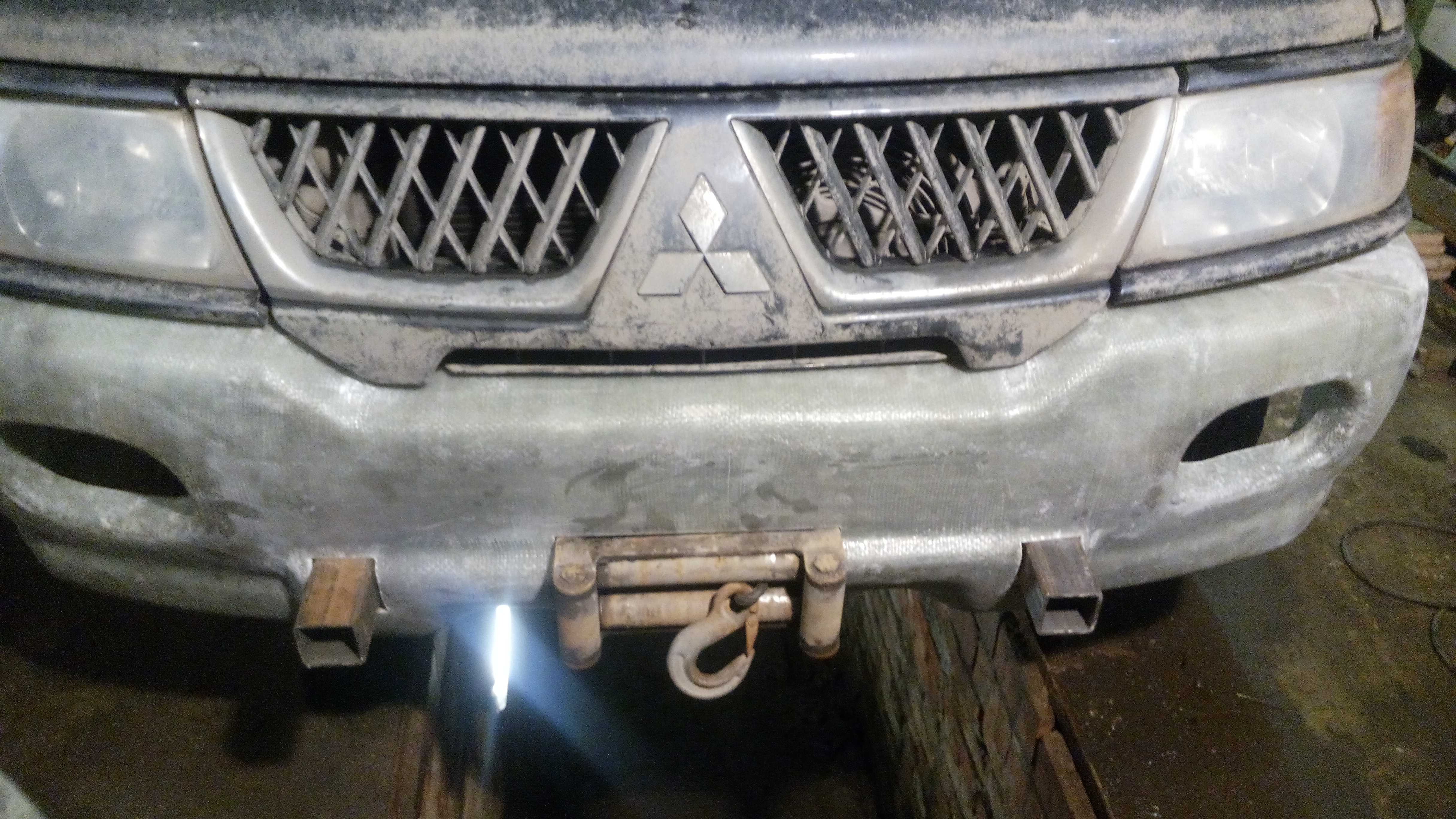

29.02.2016. Информирую о ходе работ
Решено, каким способом будет осуществляться крепление бампера:
— к площадке под лебёдку привариваются удлинители из профильной трубы 60х60х4 (в каком-то смысле это "удлинители рамы") — выполняют роль кронштейнов для крепления бампера, для использования в качестве "мамы" под американский квадрат (можно вставлять стандартные насадки крюки и пр.), для хай-джека; — "удлинители рамы" проходят сквозь бампер (это не принципиально, можно сделать и короче, не вынося их за пределы бампера); — к "удлинителям рамы" будет приварена конструкция с поперечными плечами, на к-х будет крепиться сама скорлупа бампера (решил сделать так для усиления конструкции, просто моего стеклопласта не достаточно) Ну а "спереди" нас ждёт изготовление упомянутых плечей для крепления скорлупы бампера, её крепление, доведение до ума навесных мелочей (ПТФ, гос.номер, шланги-провода и пр.), покраска скорлупы (Раптором). Это в "двух словах"
Отпишусь, как только…

Re: Собираем кворум на изготовл-е усил.бампера из стеклоплас
12.04.2016. Информирую о ходе работ
Железные плечики сделаны, бампер примерен (вырезаны отверстия для крепления бампера, для обдува радиатора и доступа к лебеди, для омывателей фар и для квадратов), шпильки под ПТФ вклеены, бампер предварительно покрашен. Фоты:
здОрово.а он так и останется шершавым?
Да, в моём случае поверхность не будет гладкой, как штатная краска на кузове авто.mpc писал(а):здОрово.а он так и останется шершавым?
Во-первых, моё изделие крашено Raptor'ом, а это в любом случае шагрень (у меня пол машины так уже задуто и мне нравится, ибо "блеск и шик" никогда не были у меня значащим фактором). Во-вторых, изделие из стеклопласта, а это ткань со смолой. Чтобы поверхность стала идеальной, надо её грунтовать, но при этом теряется смысл крепкой основы и неубиваемого покрытия Raptor, к-й будет отваливаться вместе с грунтом при ударах.
Если устойчивость бампера к ударам не важна (нет планов по его реально силовому использованию), то данное изделие можно подготовить и покрасить также гладко, как кузов авто.

Здравствуйте. Не поздно ли ещё вписаться на бампер?
Следил за темой, и вот расфигачил штатный бампер, приобрёл уверенность в необходимости данной конструкции. Сколько будет стоить целиком? И каков вес всей конструкции?
А зазоры не смущают? Что-то уж очень большие получились.Valentii писал(а):12.04.2016. Информирую о ходе работ
