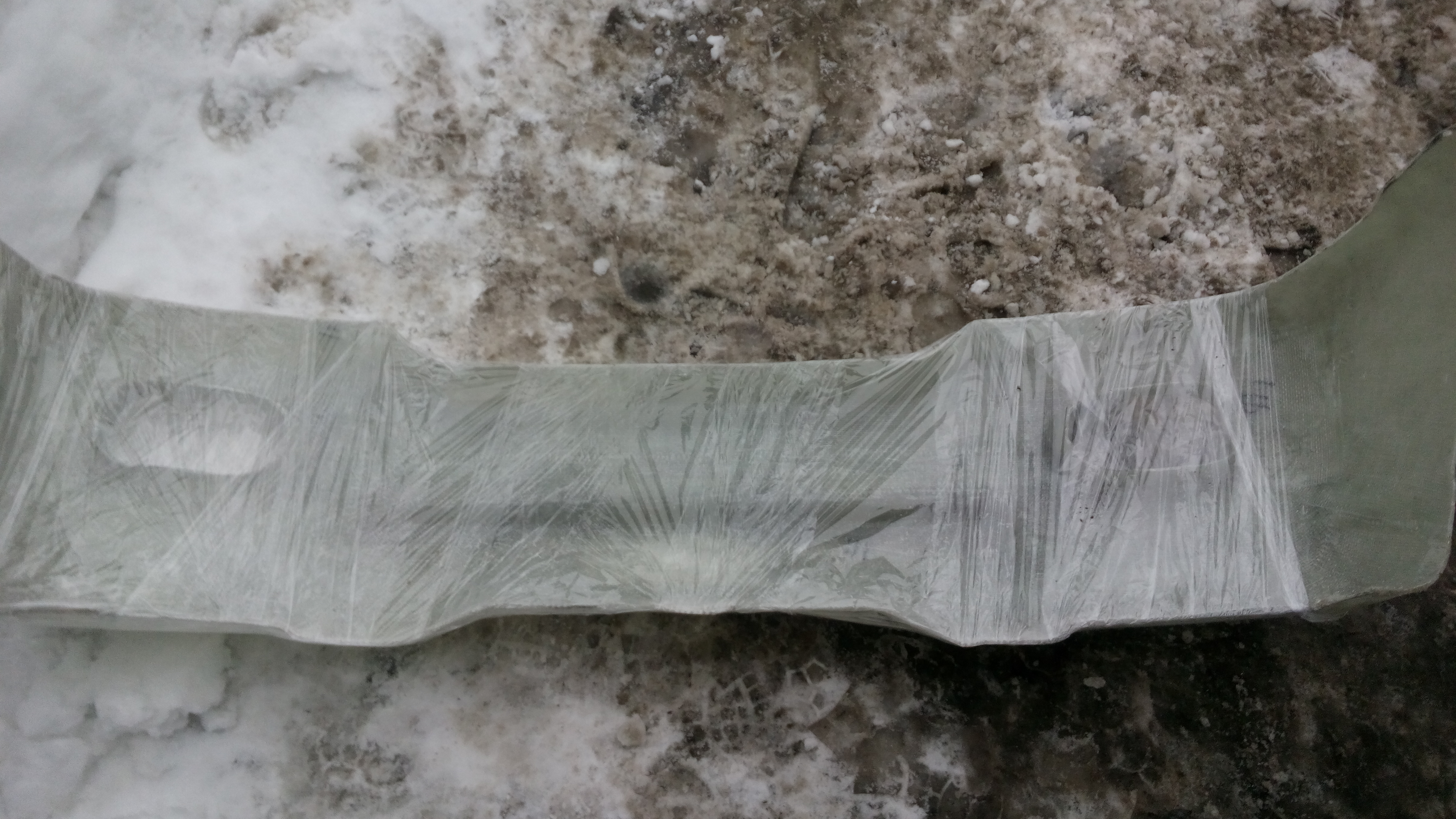

04.02.2016. Информирую о ходе работ.
Шкура бампера выклеена. Выглядит пока так:
1. Толщина стенки 6 мм
2. Решено сначала выклеить морду сплошняком, а затем выпилить нишу под лебёдку и прорези для вентиляции радиатора.
3. Для укрепления бампера в уязвимой средней его части будут проложены и выклеены 2 ленты утолщённой стеклоткани с направленными волокнами, чтобы у бампера там появилась доп.прочность на поперечный излом.
4. По ПТФ - решено крепить штатные. Для этого в бампер будут вклеены болты в соответствии с местами крепления в штатных ПТФ.

Re: Собираем кворум на изготовл-е усил.бампера из стеклоплас
Добавлено: 04 фев 2016, 22:22
bumer76
Бампер полностью из стекловолокна? Или это родной проклеенный ?
Добавлено: 04 фев 2016, 23:48
Valentii
bumer76 писал(а):Бампер полностью из стекловолокна? Или это родной проклеенный ?
Новый бампер полностью из стеклопласта. Штатный использовался лишь как матрица

12.04.2016. Информирую о ходе работ
Железные плечики сделаны, бампер примерен (вырезаны отверстия для крепления бампера, для обдува радиатора и доступа к лебеди, для омывателей фар и для квадратов), шпильки под ПТФ вклеены, бампер предварительно покрашен. Фоты:
