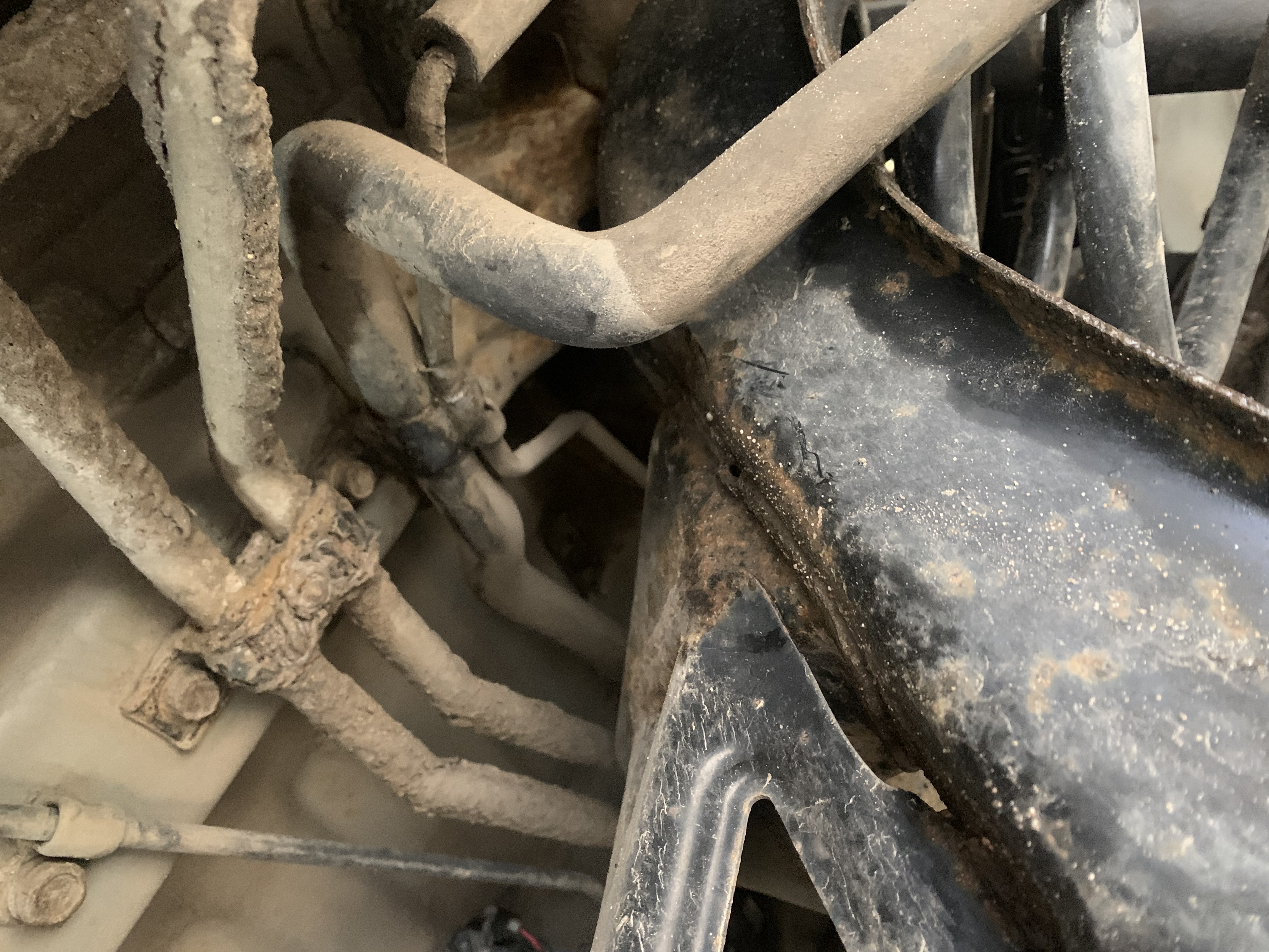

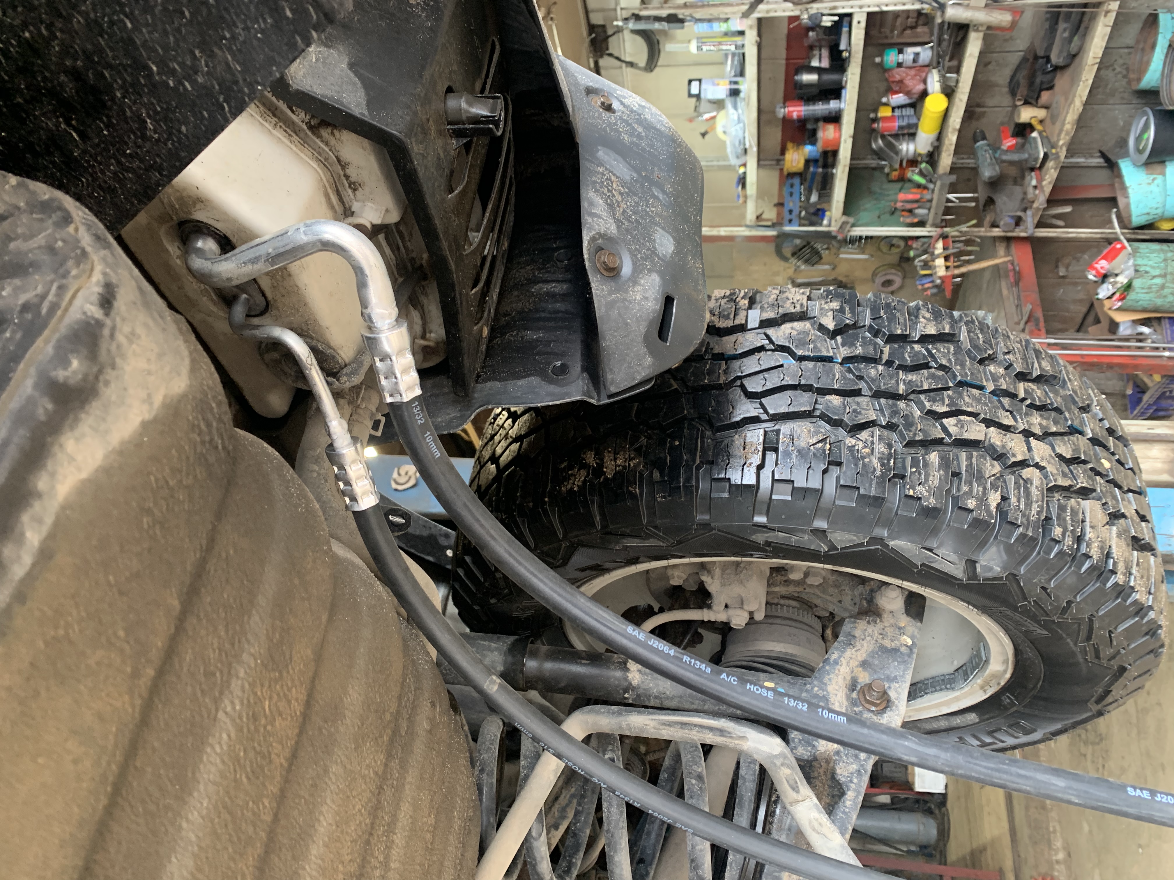

Съездил сегодня на Кирпичные выемки к Егору. Всё сделали за два часа, мастера опытные. Клиентской зоны нет конечно, как и дивана, но и цена на мой взгляд, самая низкая в Москве, а пару часов можно и постоять рядом с машиной с умным видом ::-D:
В машине стало холодно, как в морозилке, если на 15 гр. ставить :;-):
Как и у всех трубки протираются под хомутом, в месте крепления к кузову ( на первом фото справа). Посмотрев, задумался о превентивной замене трубок задней печки))) (первое фото слева) :*DRINK*:

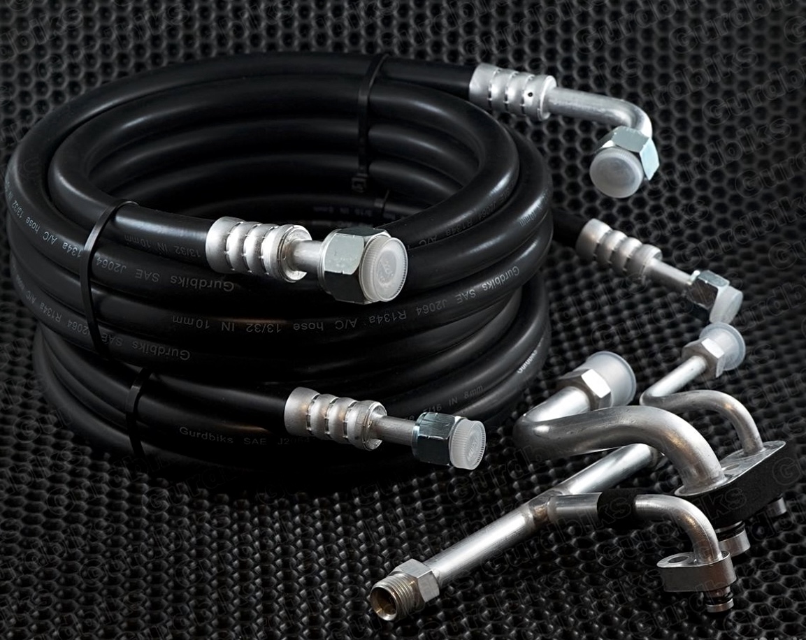

Всем привет!
Возможно будет интересно,
Для Mitsubishi Pajero 4
✅ Шланги на задний контур автокондиционера,
✅ Заглушки для заднего контура,
✅ Фитинги радиатора акпп,
🌍 https://gurdbiks.ru/collection/mitsubishi
Отправляем по России.

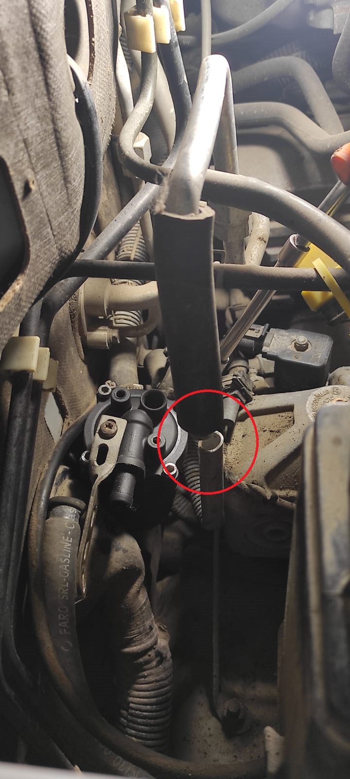

Подскажите, при случайном взгляде под капот обнаружилось это: трубка разрезана пополам, на неё надет кусок шланга.
Эта трубка идёт на задний контур или куда? Может кто-то знает?
Трубка находится сзади-слева от двигателя, если стоять лицом к машине.

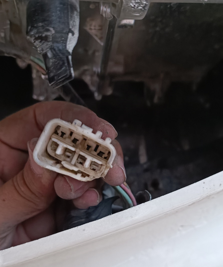

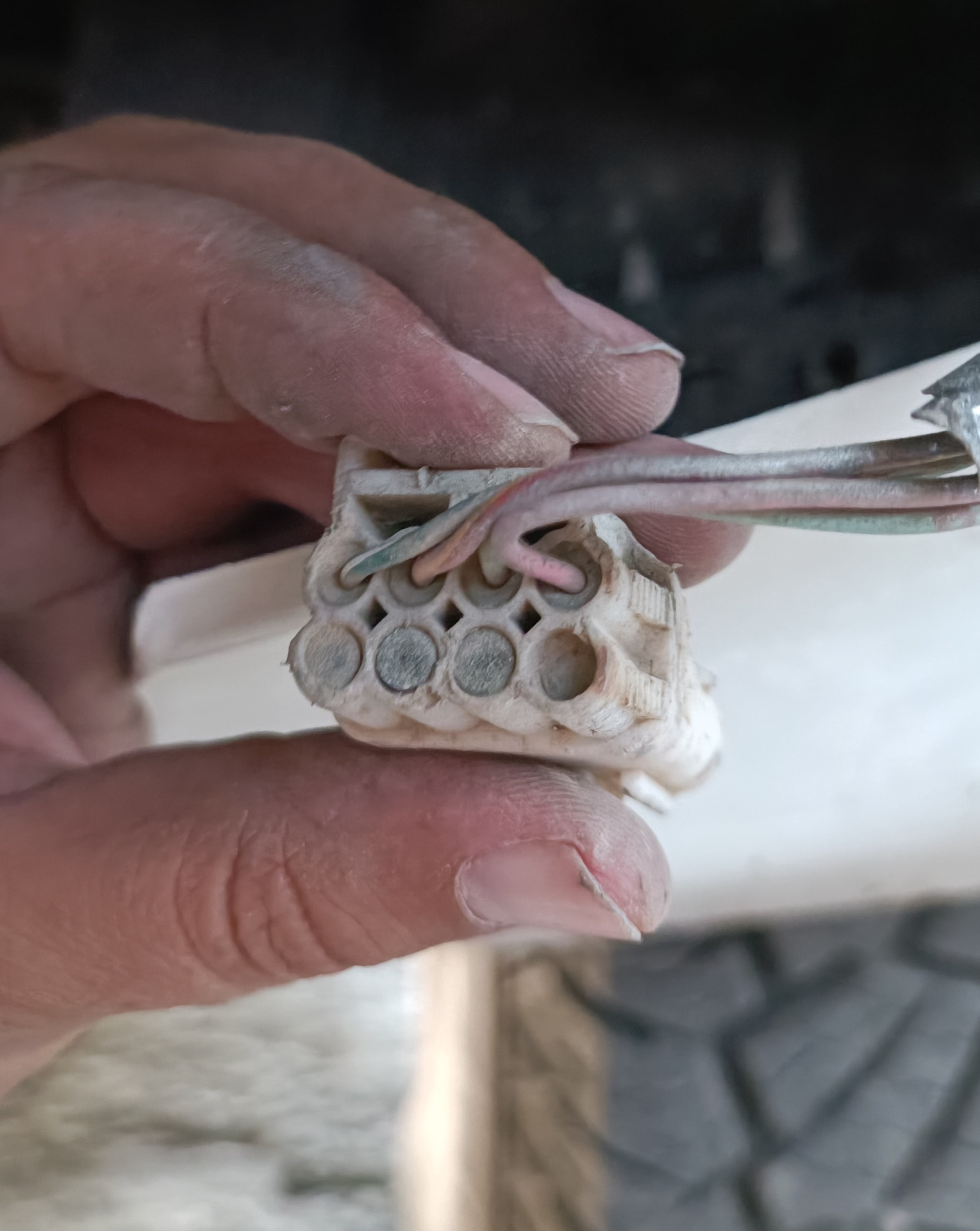

Здравствйте
У кого нибудь есть фото штекера заднего контура кондиционера? у меня разбита одна фишка и просто весят 4 провода. у всех знакомых стоит подкрыльник, не хочется открывать. Может к кого-то есть фото?
Или может кто знает как их правильно подключить?
