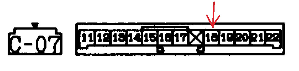

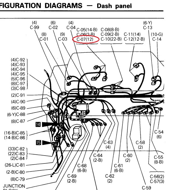

Pol@ATOM писал(а): двойка 4м40 МКПП, лев руль, 5 дверей, 95 год.
В общем, смотри...
Тебе надо найти и перерезать (впаять в разрыв выключатель) Зелёный провод с Чёрной полосой, что идёт на контакт №18 разъёма С-07 под панелью.
Сам разъём Белого цвета, слева, 12-и контактный. Верхний или нижний точно сказать не могу.
Если что-то пойдёт не так, какое-то несоответствие, лучше остановись и переспроси. Зафоткай при необходимости...
В схемах бывают ошибки!!!
