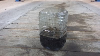

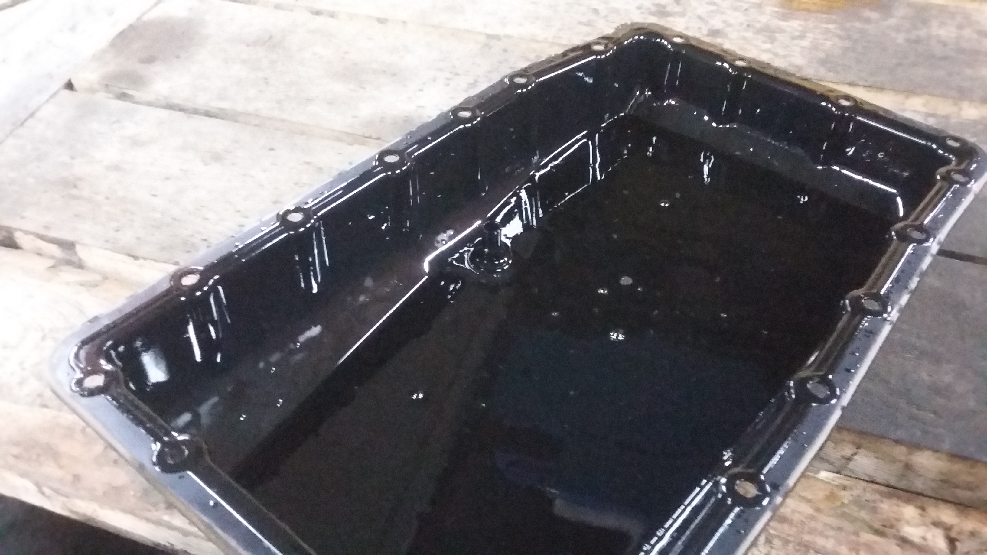

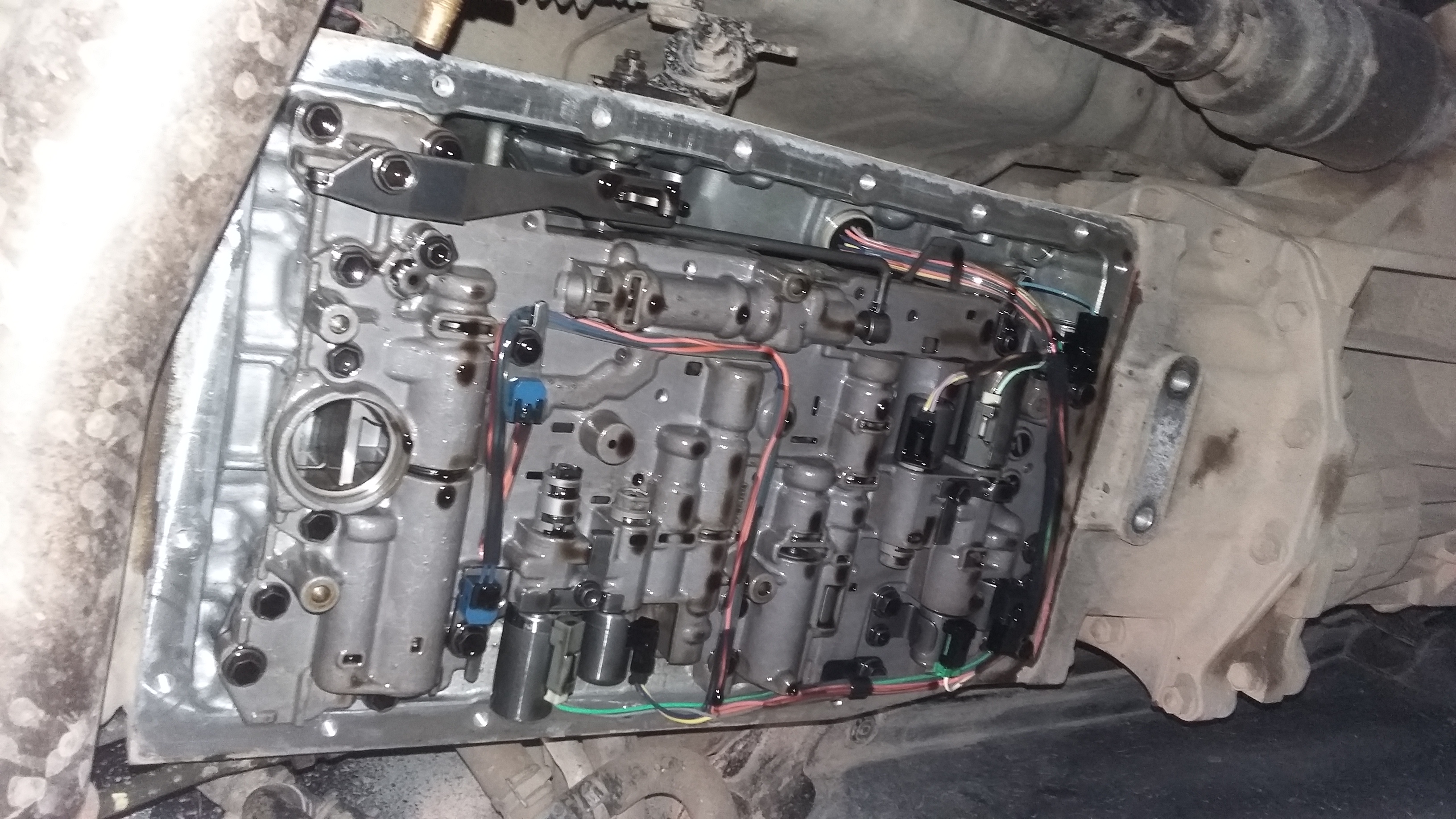

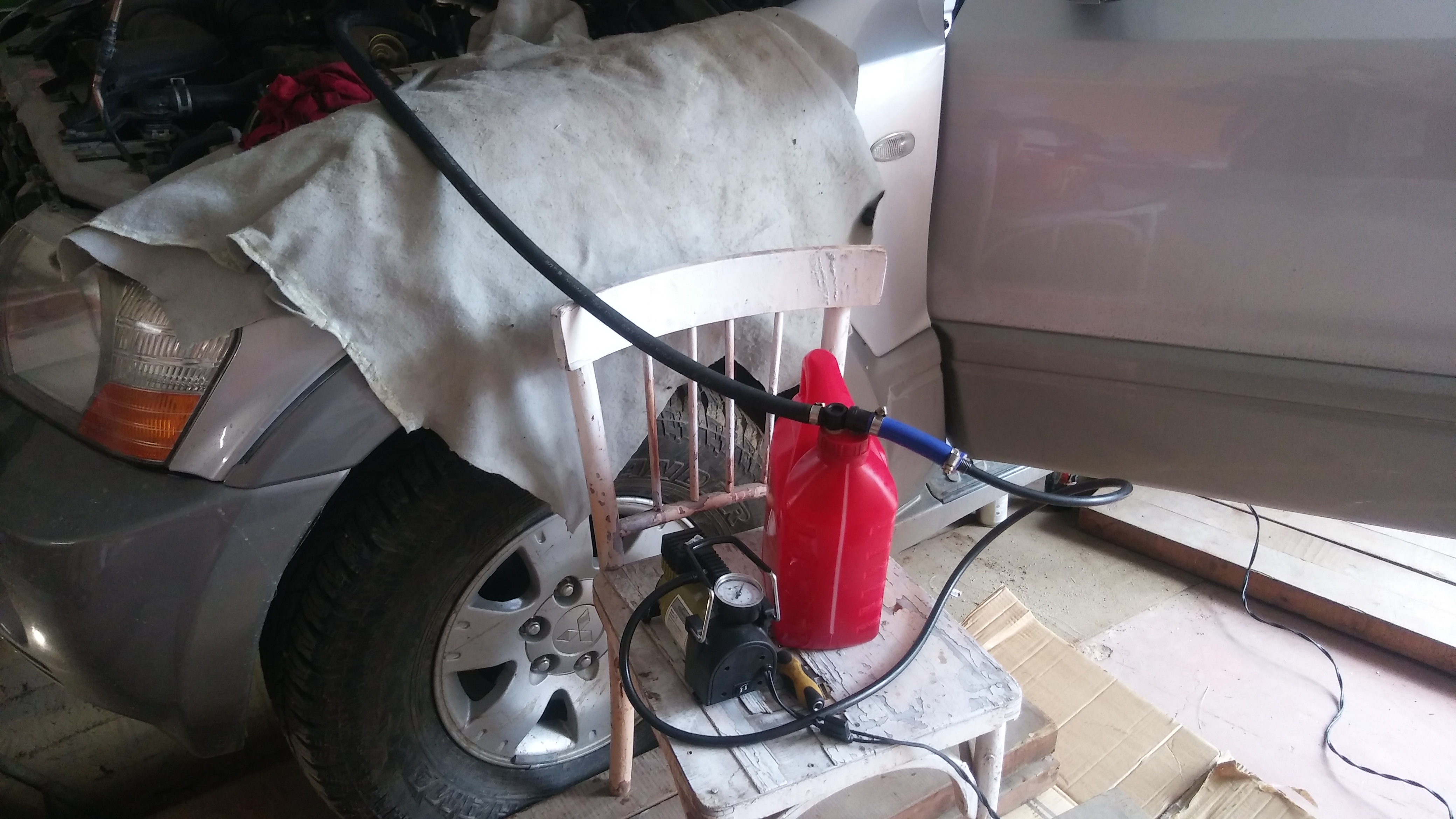

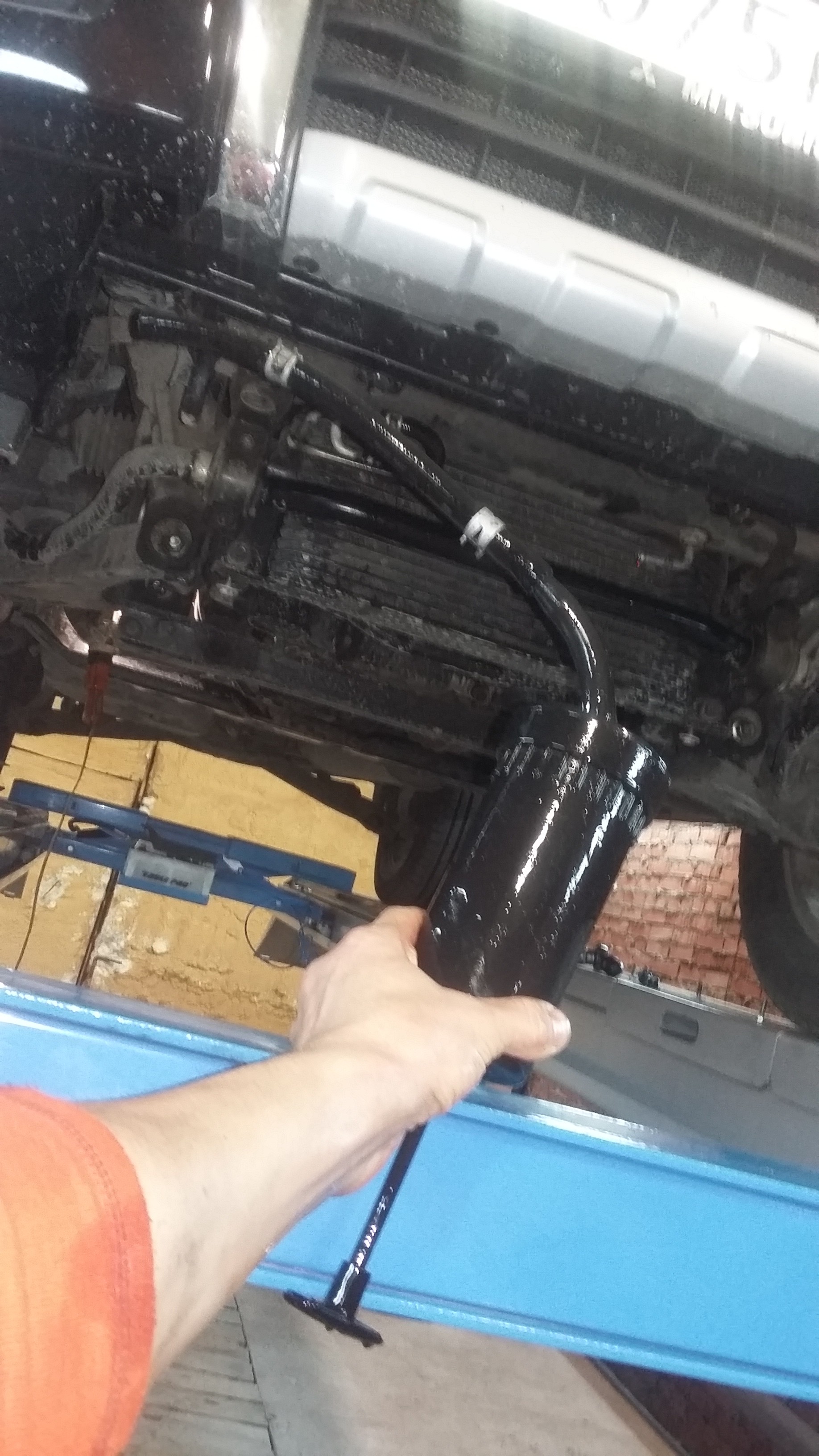

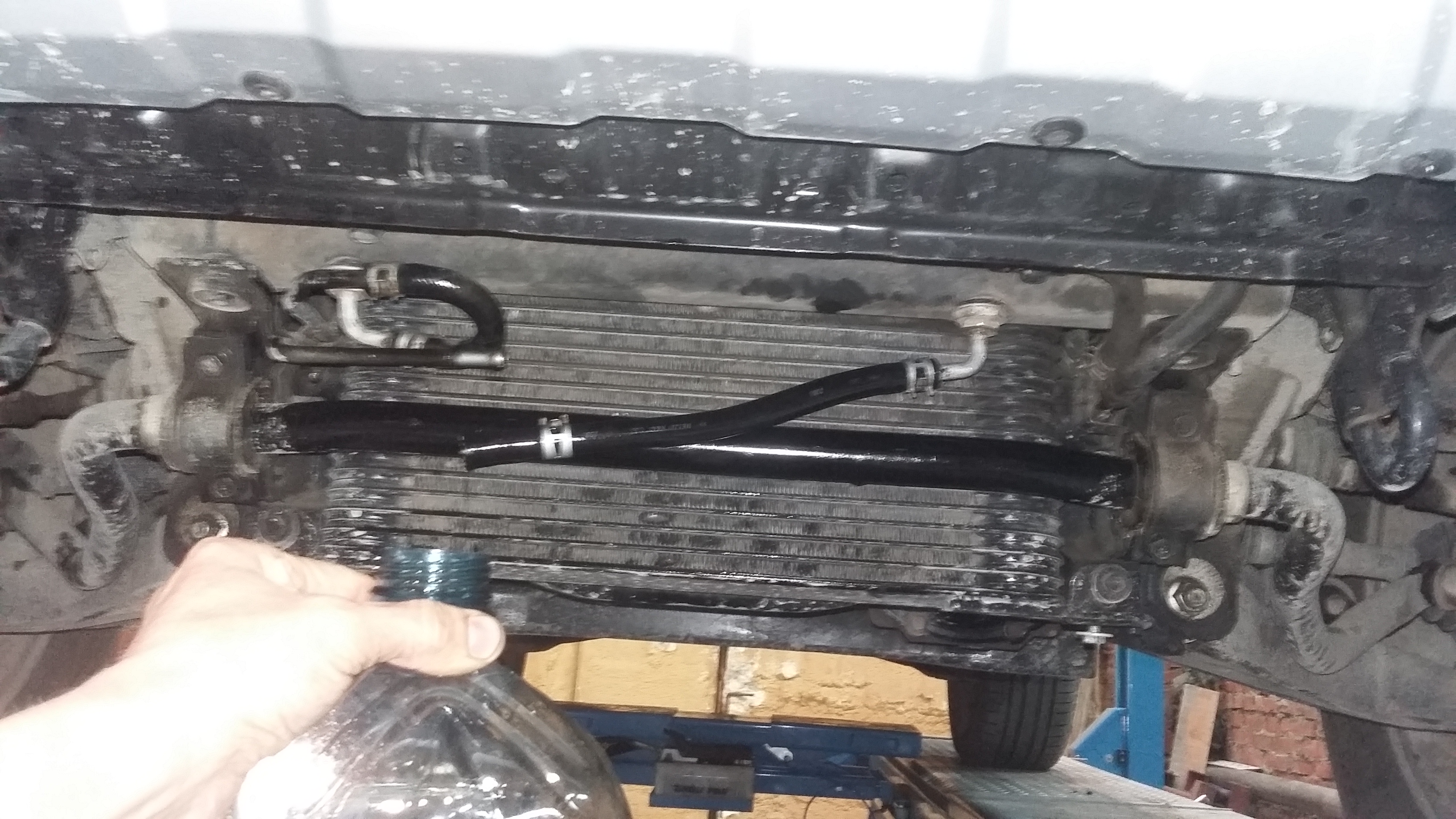

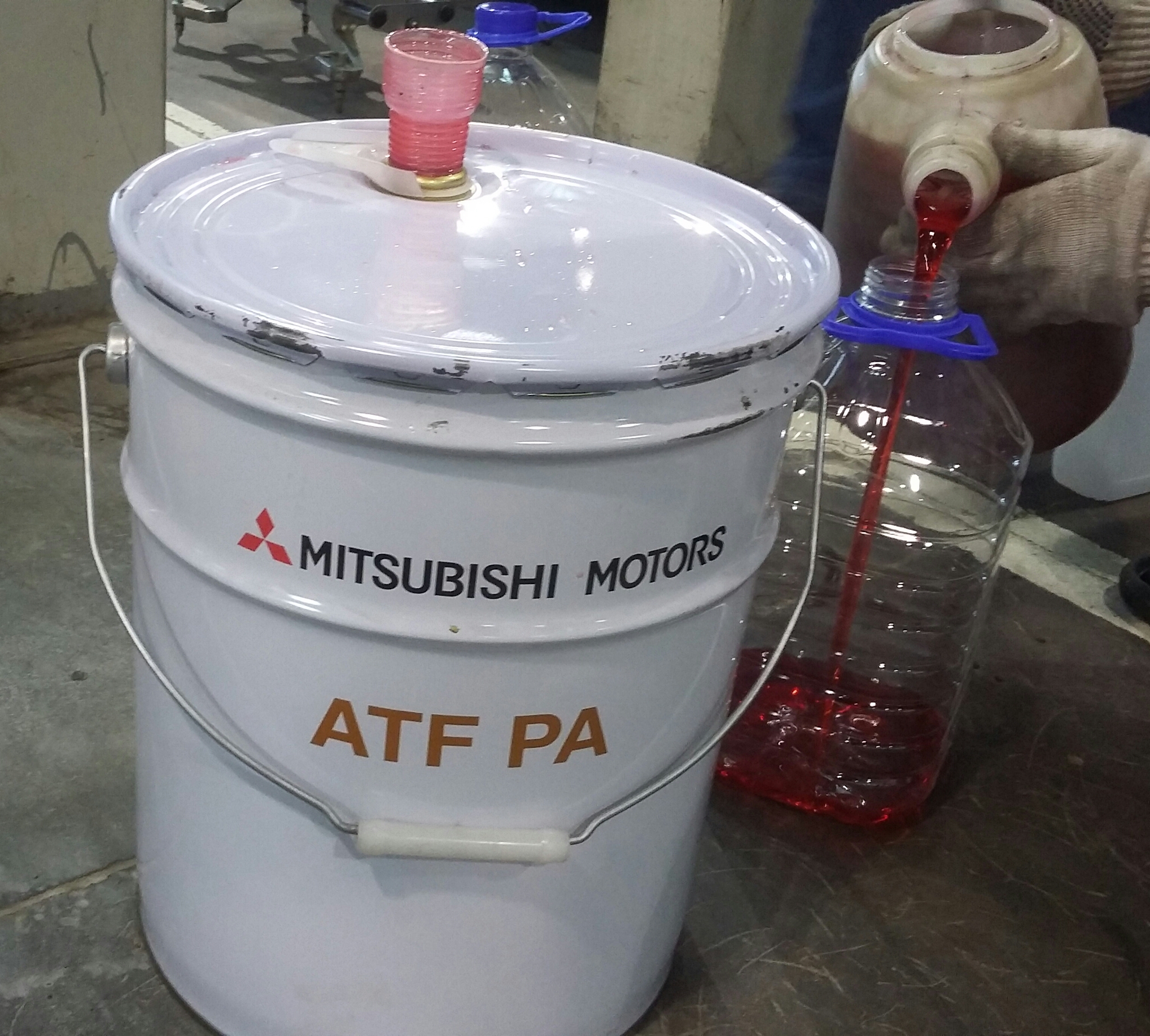

Всем привет. Не так давно купил машинку. 2012 года, дизель, АКПП без щупа, пробег 200 тыс. Решил сделать полную замену масла АКПП, т.к. первый владелец сделал частичную замену масла на 90 тыс. у официалов. Купил на розлив 14 литров масла Диа Квин РА (нам нужно 10,9 л.). Продали за 14 тыс, т.е. литр-тыща, думаю, совсем не плохо.

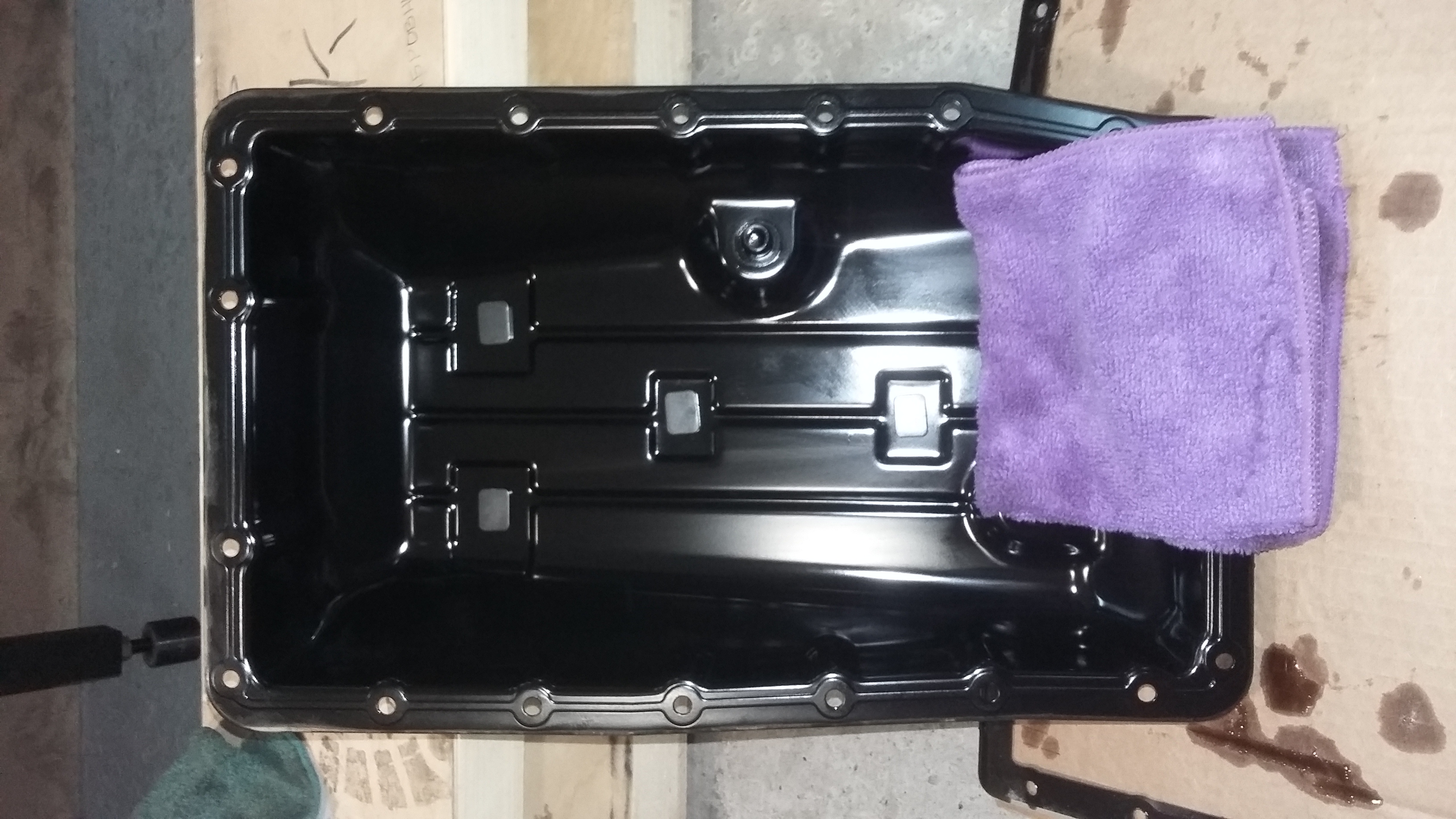

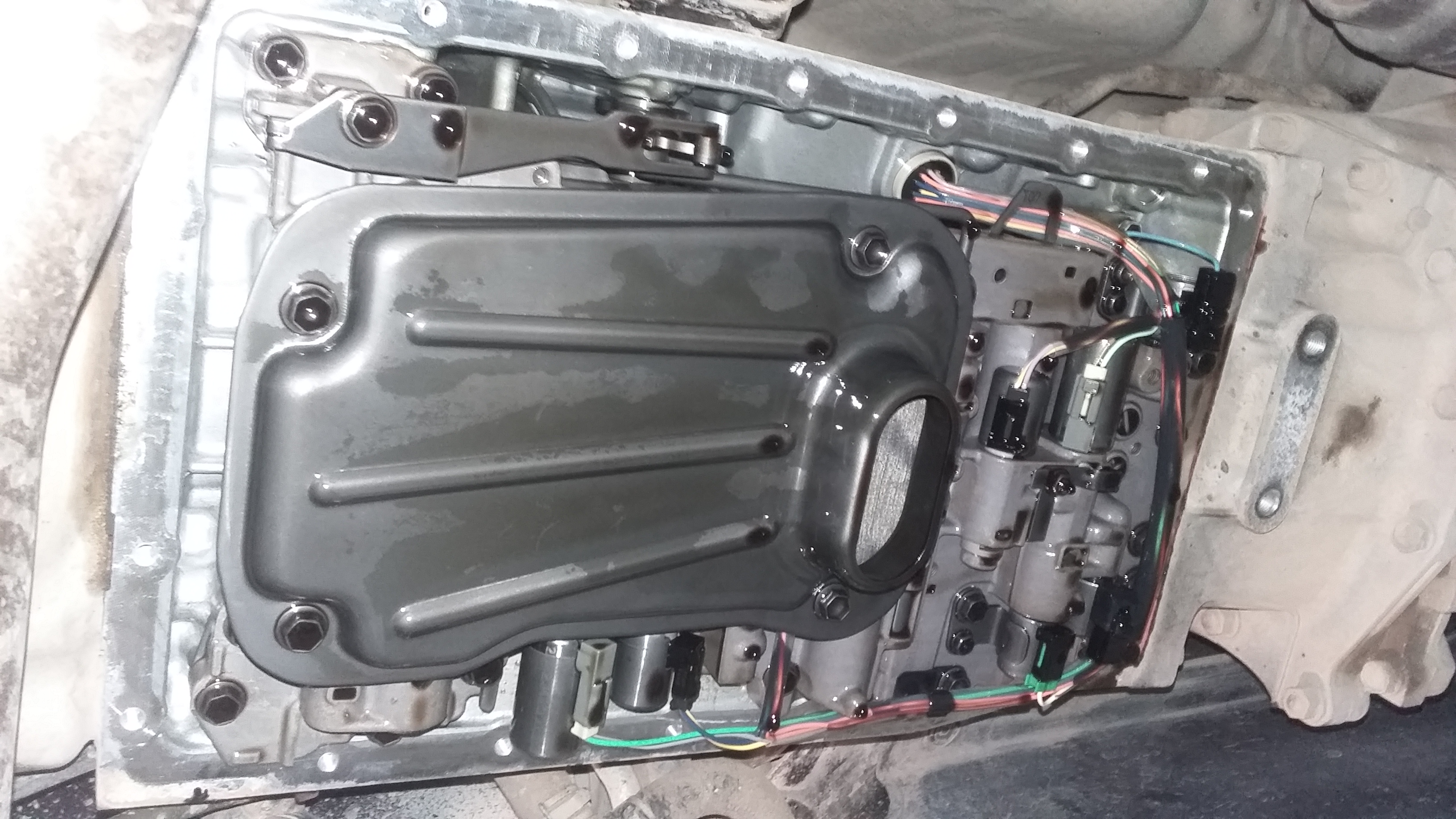

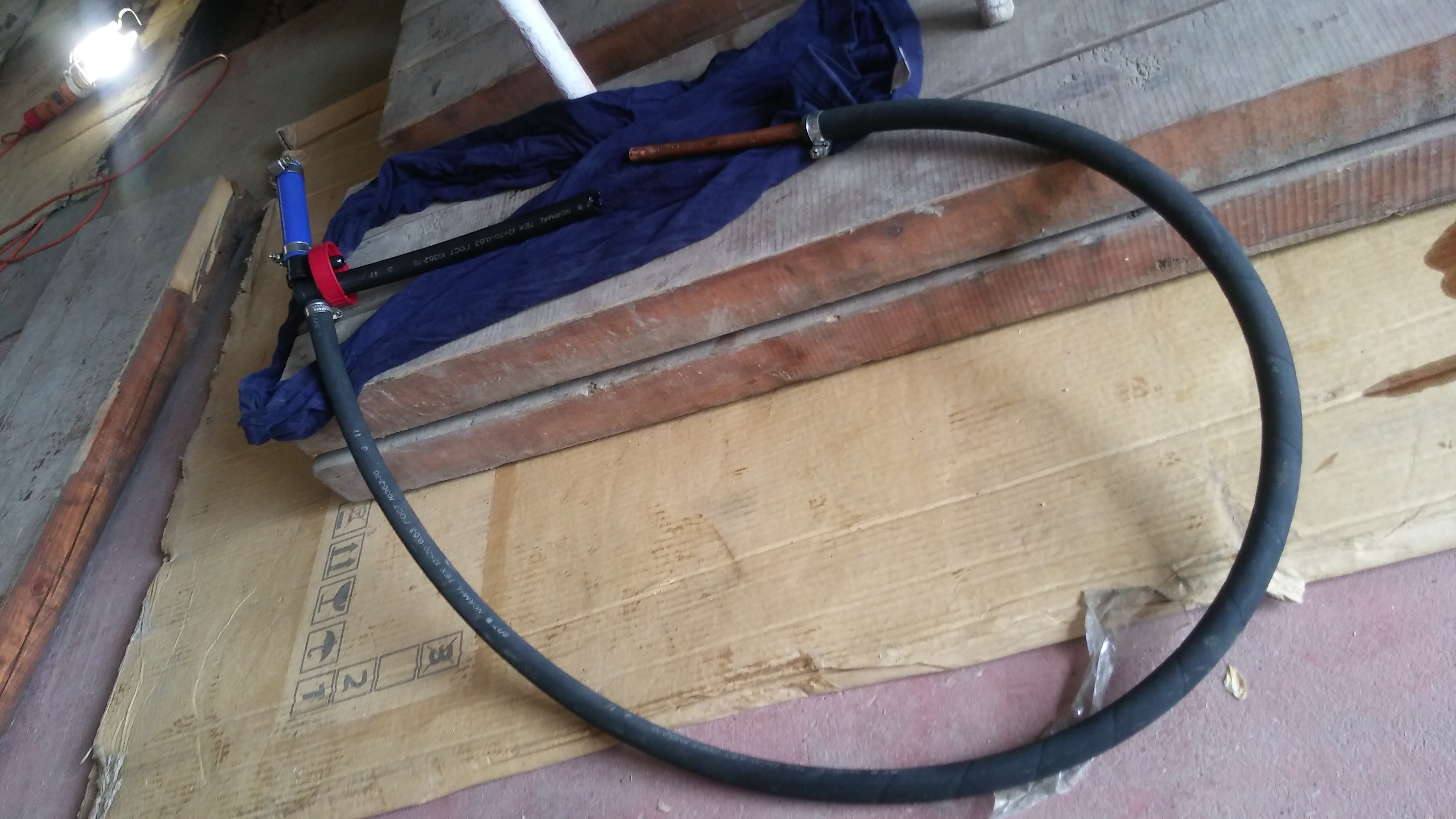

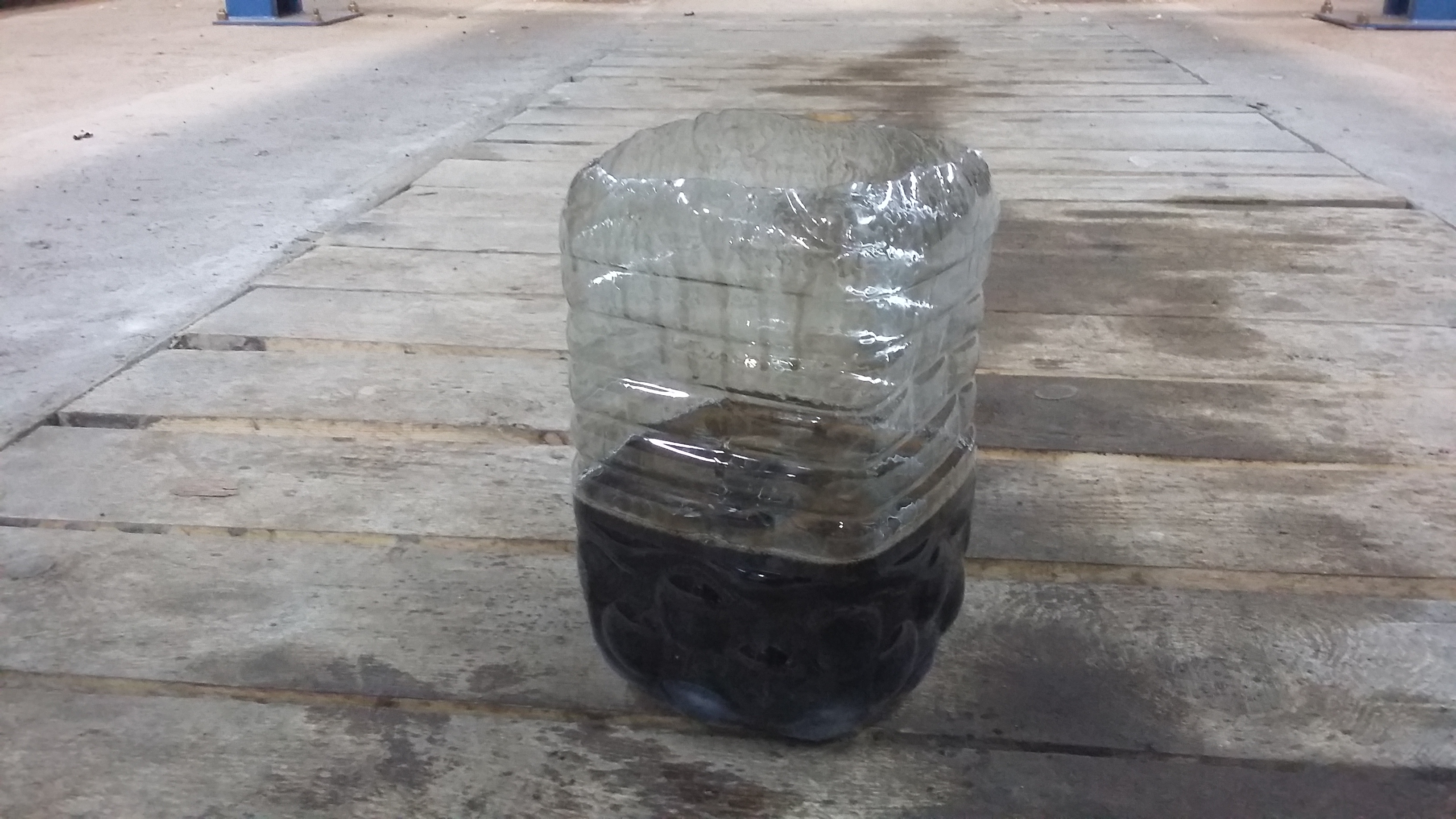

Прогрел немного машинку и на подъёмник. Открутил сливное на поддоне АКПП. Слилось около 3,5-4 литров. Масло тёмное, но гарью не пахнет. Далее откручиваем поддон, в котором ещё как минимум 1-1,5 литра. Всё из-за сливеого носика внутри поддона. Он длинной около 1,5 см. Откручиваем фильтр, ставим новый и ставим обратно поддон, не забывая прокладку. Для удобства снятия поддона АКПП траверсу снимаем, предварительно подперев АКПП. Далее заливаем новое масло в АКПП в количестве около 5 литров. Снимаем подачу жижи с АКПП к радиатору и заводим машинуна нейтрали. Со шланга в ёмкость сливаем около 4 литров, можно чуть больше, глушим машину. Снова заливаем литра 4-5 и опять заводим со сливом. Потом ещё разок так же и вот уже чистенькое маслице выдаёт в обратку коробас. Далее шланг на место. Заводим машину, даём АКПП поработать на всех режимах секунды по 3-4. Ждём, когда машина, т.е. АКПП нагреется до определённой температуры. У меня градусника не было, так что я на ощупь. Далее в положении селектора АКПП-нейтраль, откручиваем контрольный болт. Масло вначале пошло интенсивно (вытекло около 0,5 литра), далее пошло тоненькой струйкой, после чего контрольку закручиваем.
Вот вроде как всё. Сложного ничего нет. Коробка работает хорошо, как и должна по-идее.
Может кому-то пригодится, т.к. официалы не везде умеют делать полную замену. Вот у нас в Казани пока нет у них аппарата, а так вот мудохаться им не хочется.
Далее небольшой фотоотчёт.
Спасибо.
Спасибо.
