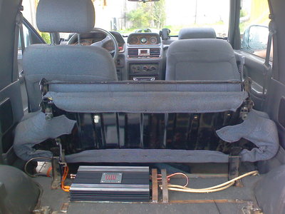

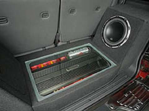

нашел чутьДжеки писал(а):vla2620На спорта и прочие много систем а на П2-КОРОТЫШ стелс не встречал
может покажешь конкретно по ссылки
.Если лепить только с правой стороны но придется домкрат убирать и резать внутреннию часть крыла а там задний ремень.С лева и средний мидбас не поместится мешает заливная горловина лепить только по пластику сверху и брать плоский динамик на саб но как набрать объем хоть 20литров.У меня например саб alpine Туре-Х- 10. Размер как восьми литровое ведро
если лепить по пластику половину багажника займет
Поэтому и ищем варианты.

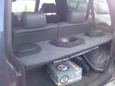

Re: Саббуфер по лайту в П2 ??

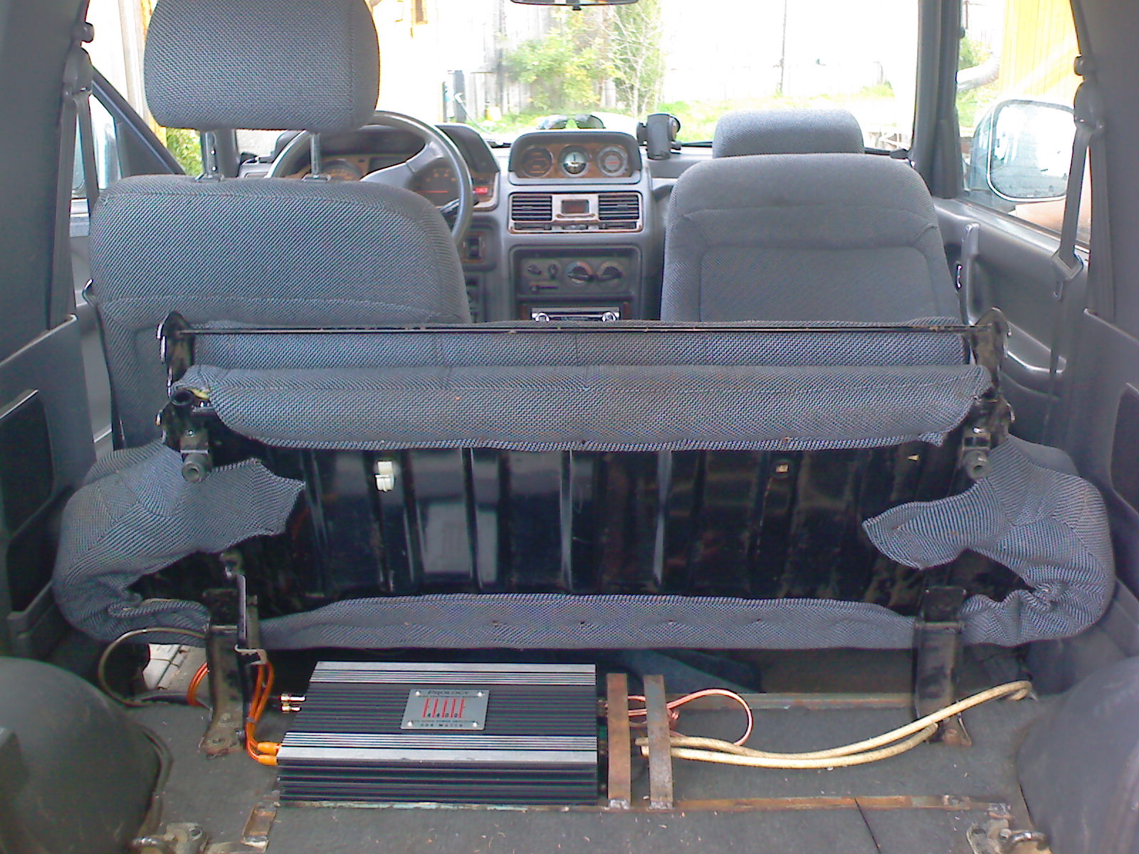

Я бы выбрал вариант с полкой. В полку фришный саб, под полку моноблок. Ни в коем разе не ставить в полку тыл (как на фото). Усилок на фронт под пассажирское сиденье к полу через фанеру.

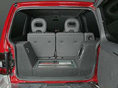

подсмотрено здесь:
http://pajero4x4.ru/bbs/phpBB2/viewtopi ... 65&start=0
https://www.drive2.ru/l/1729382256910330645/

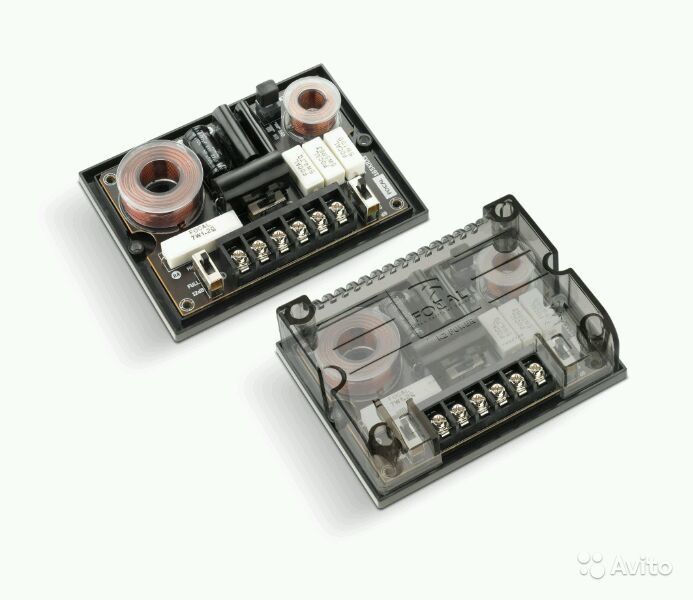

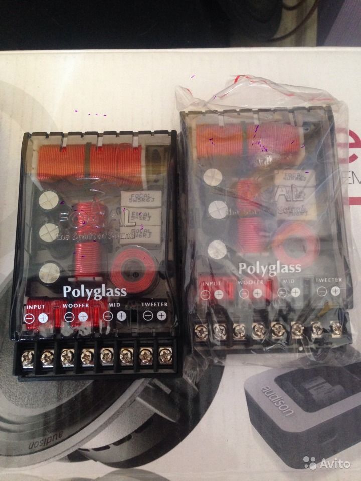

Подскажите..... вот такой кроссовер делит выход (передний фронт) на высокие, средние и низкие ???
стоит покупать и ставить, цена вопроса 1500 за две шт ... или 3 800 за другой

Sersh На верхней картинке там ведь написано Woofer-Мидбас Mid-средние.tweeter-высокие.Но кроссоверы изготовляются под определенный динамик .Поищи может найдешь под свои если под них делали и спроси на форуме на пример на http://magnitola.org/Как лучше подобрать что бы деньги не выкинут.

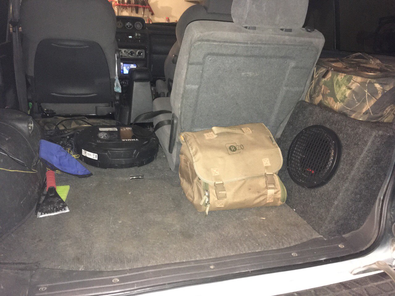

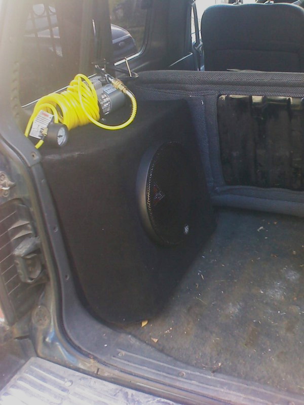

vla2620 На первом фото стелс семный вылеплен по пластику.В полку не хочу если придется убирать тащить головку с усилком на полке.И саббуферная голова куплена для закрытого ящика.Хочится сделать так что бы не мешал и не нужно вытаскивать.

так я и хочу .. поставить один сразу на три динамика... сейчас стоит только на твитер а фронтальная и дверная колонка подключена на прямую...Джеки писал(а):Sersh На верхней картинке там ведь написано Woofer-Мидбас Mid-средние.tweeter-высокие.Но кроссоверы изготовляются под определенный динамик .Поищи может найдешь под свои если под них делали и спроси на форуме на пример на http://magnitola.org/Как лучше подобрать что бы деньги не выкинут.
а вот про "заточку" под именно мои определенные динамики я не не знал, тем более они у меня разные... ...

gansales Если ты правильно прочитал то я писал про кроссоверы что они подбираются к конкретному динамику каждая фирма делает свои а не использует одни
.А про по каналку я говорил что это очень накладно и не кого я не принуждал.Можно сделать трех полосный фронт и через кроссоверы.Если фронт 6 динамиков и тыл 4 динамика плюс саб будет 11 каналов не один поц не имеет столько выходов если не спарка alpine PXI-H990 и alpine DAI-C990 тогда будет 16 каналов

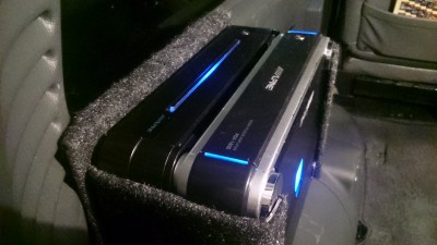

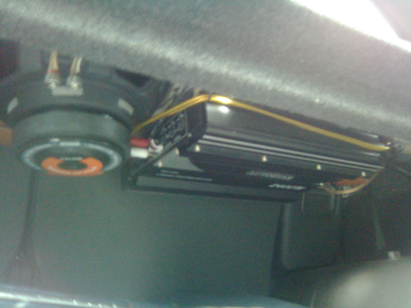

У меня стоят шесть динамиков в штатных местах и пищалки, плюс два саба. Стелс зимает не много места, на 12 литров, а усилки задрал повыше с другой стороны ( под седлом боялся утопить). ГУ позволяет выставлять задержки и очень хорошо настраивать распределение звука.
