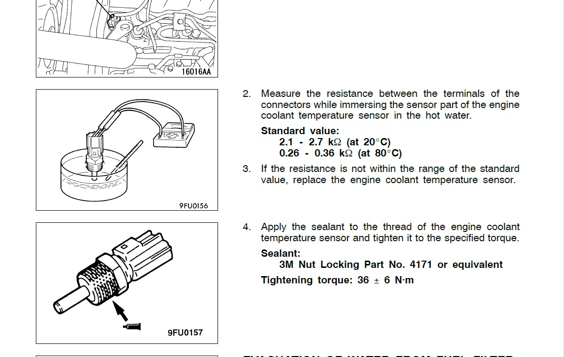

Что-то странное с температурой двигателя
Это очень грубая проверка.
ТС ловит разницу 3-4% от показаний, тут тазиком с водой не обойтись))
