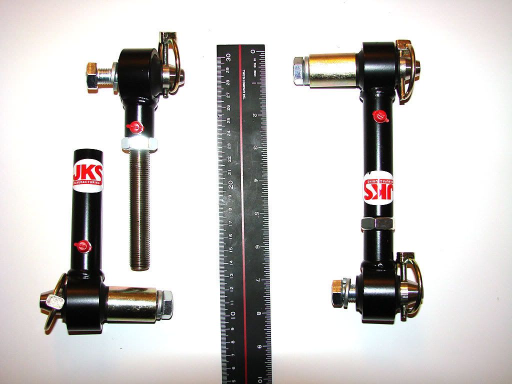

DenisR писал(а):все давно придумано , гуглите "disconectable sway bar"
КМК,когда "размыкатели" стоят на косточках( стойки стаба) это более правильнее и удобнее....По крайней мере до них долезть проще :)
не вопрос :)

Ну это совсем хитрожопые :)
Мало того ,что регулируемые по длине,так ,походу,ещё и на ШС-ах( красненькие- это ,кмк,крышки пресс маслёнок).
А так то самые простые косточки идут с муфтой по середине и также шплинтуются. :)
Ессно шплинт и посадка под него со временем ,разбивается....но делается на коленке и из материалов с помойки :)
